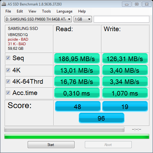

    mam problem z laptopem który zakupiłem parę dni temu. Laptop dość stary HP 6730b. Intel CORE 2 DUO P8600 2,4GHz, RAM 4096MB DDR2, grafika INTEL GMA MHD 4500 128MB. Najpierw wgrałem WIN XP 64bit i wgrywał się zaskakująco długo jak na to że mam dysk SSD 64GB. Gdy w końcu się zainstalował strasznie wolno chodził przez 2 minuty po czym się zawieszał na amen ( przeinstalowałem jeszcze raz i bez skutku)Nie miałem możliwości nawet dograć sterowników.
    Zainstalowałem więc Win 7 64 bit (instalka około 2,5 godz) ale system stoi lecz wszystko bardzo wolno chodzi. system włącza się ponad 2 minuty a przeglądarka na nim ponad minutę, już nie wspomnę o poruszaniu się po systemie.
    Wszystkie brakujące sterowniki wgrane, sprawdzam dysk SSD programem HD Tune i tu jest problem . Prędkości są bardzo wolne jak na SSD, MAX 47,2 MB/sec, dostęp 1,4 ms .
    Przeinstalowałem sterowniki i zaktualizowałem i nic nie pomaga! Po 10 godzinach (przeinstalowanie jednego sterownika trwało około 30 minut) nagle laptop zaczął śmigać jak szalony, więc sprawdzam ponownie dysk SSD i teraz Max 159,1 MB/sec, dostęp 0,2 ms .
    Nie wiem co spowodowało że zaczął szybko działać.
    Niestety po restarcie ( jak wyłączyłem komputer) Windows znów zaczął zamulać i dysk znów wolno chodzi.
    Zmieniłem już ustawienia w Biosie z IDE na AHCI lecz nie pomogło.
    Dodam że dysk na innym komputerze śmiga bez problemów i też na win 7.
    Pomóżcie bo męczę się już z nim 3 dzień! :(

    Screen z http://www.guru3d.com/files-details/as-ssd-benchmark.html (bez bencha).
    Przy instalacji Win7 było robione partycjonowanie od nowa?
    Laptop działał na HDD czy odrazu wrzucony SSD? Nie przegrzewa się no i czy ma być sprawny? Sprawdź na linuxie live czy sam linux działa w miare czy może coś z laptopem nie tak.

    Więc sterowniki chipset wgrane najnowsze i także nic nie pomogło. Oto wynik dysku na Benchmark w laptopie.
    EDIT
    ...a tu wynik z tego dysku podłączonego w kompie stacjonarnym.
    Dysk SSD Samsung 64 GB - Wolny dysk SSD na laptopie HP
    Scaliłem. RADU23
    • Dysk SSD Samsung 64 GB - Wolny dysk SSD na laptopie HP as-ssd-bench SAMSUNG SSD PM80 2017-07-16 20-18-16 z laptopa.png (24.34 KB) Musisz być zalogowany, aby pobrać ten załącznik.

    Złe partycjonowanie = koniec tematu. Vista/7 już robi poprawnie partycje tylko trzeba skasować wszystko i od zera zrobić partycje. XP właśnie zabił ci wydajność SSD.
  • #12 16592792
    krzys1301
    Posty: 22
    Ocena: 14
    Ale gdy instalowałem Win 7 to usuwałem partycje C:/ i tworzyłem ją ponownie wybierając wielkość w MB. Czy to nie wystarczyło by była poprawnie utworzona?
