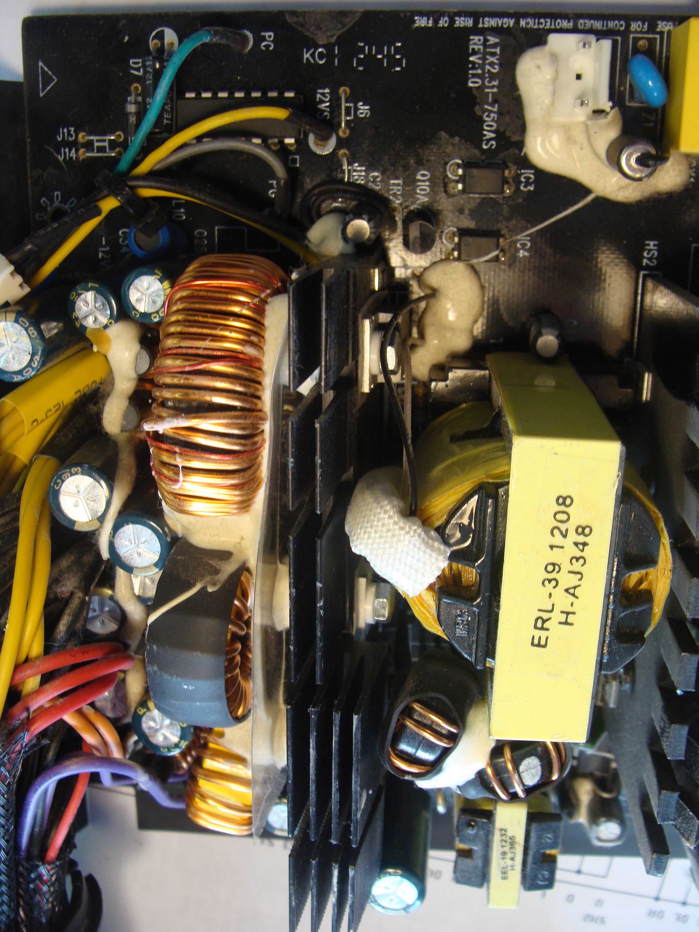

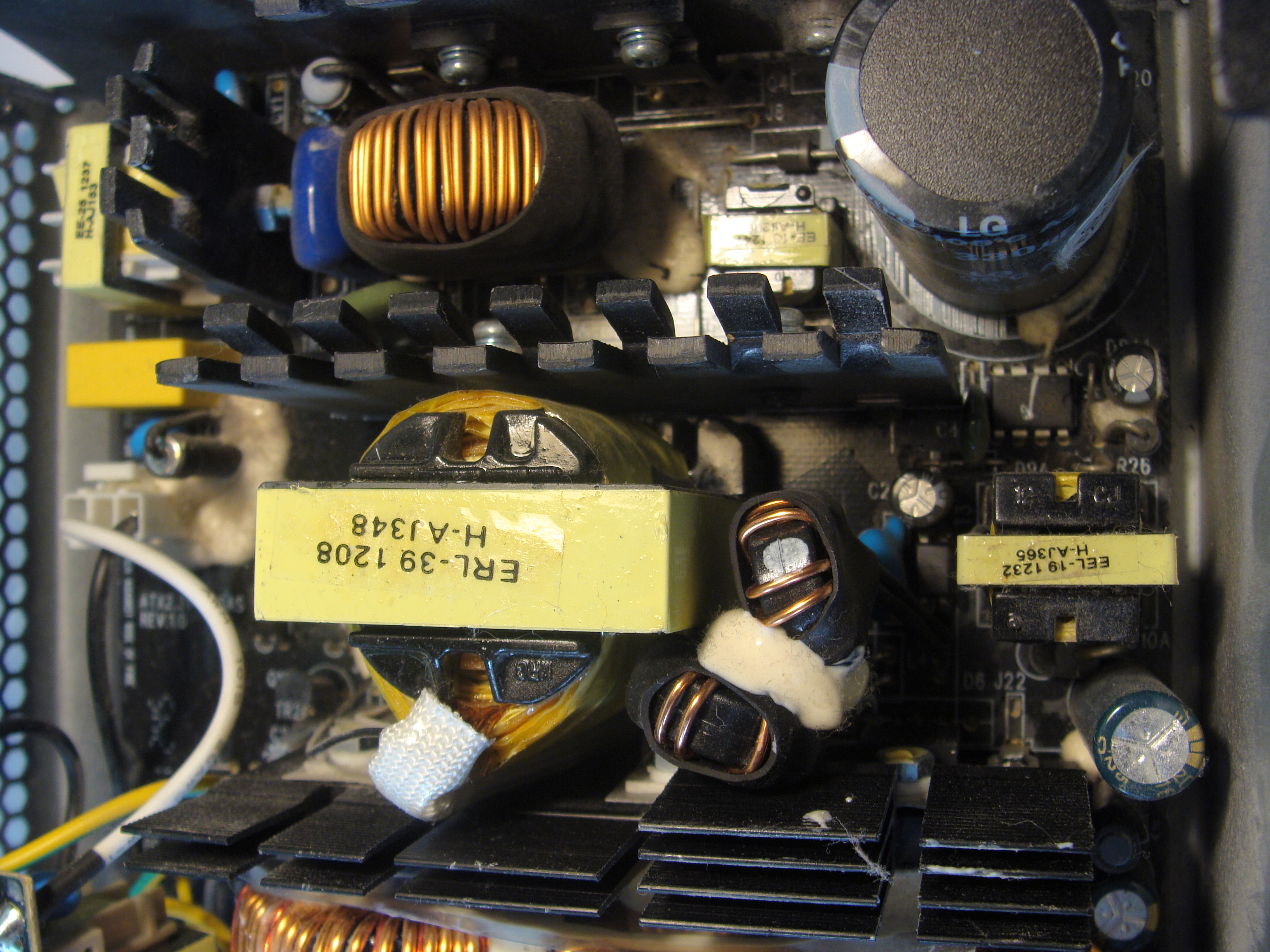

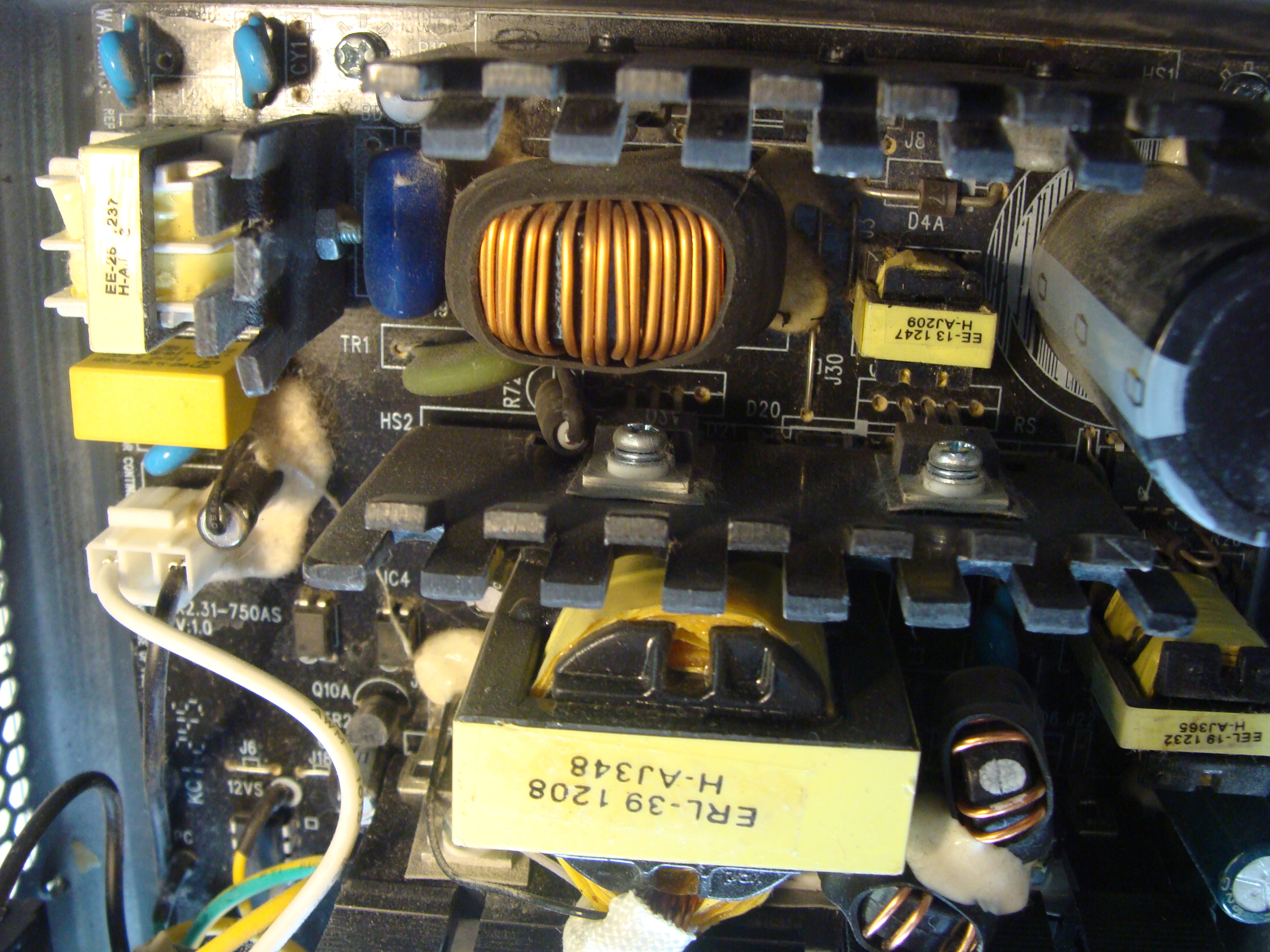

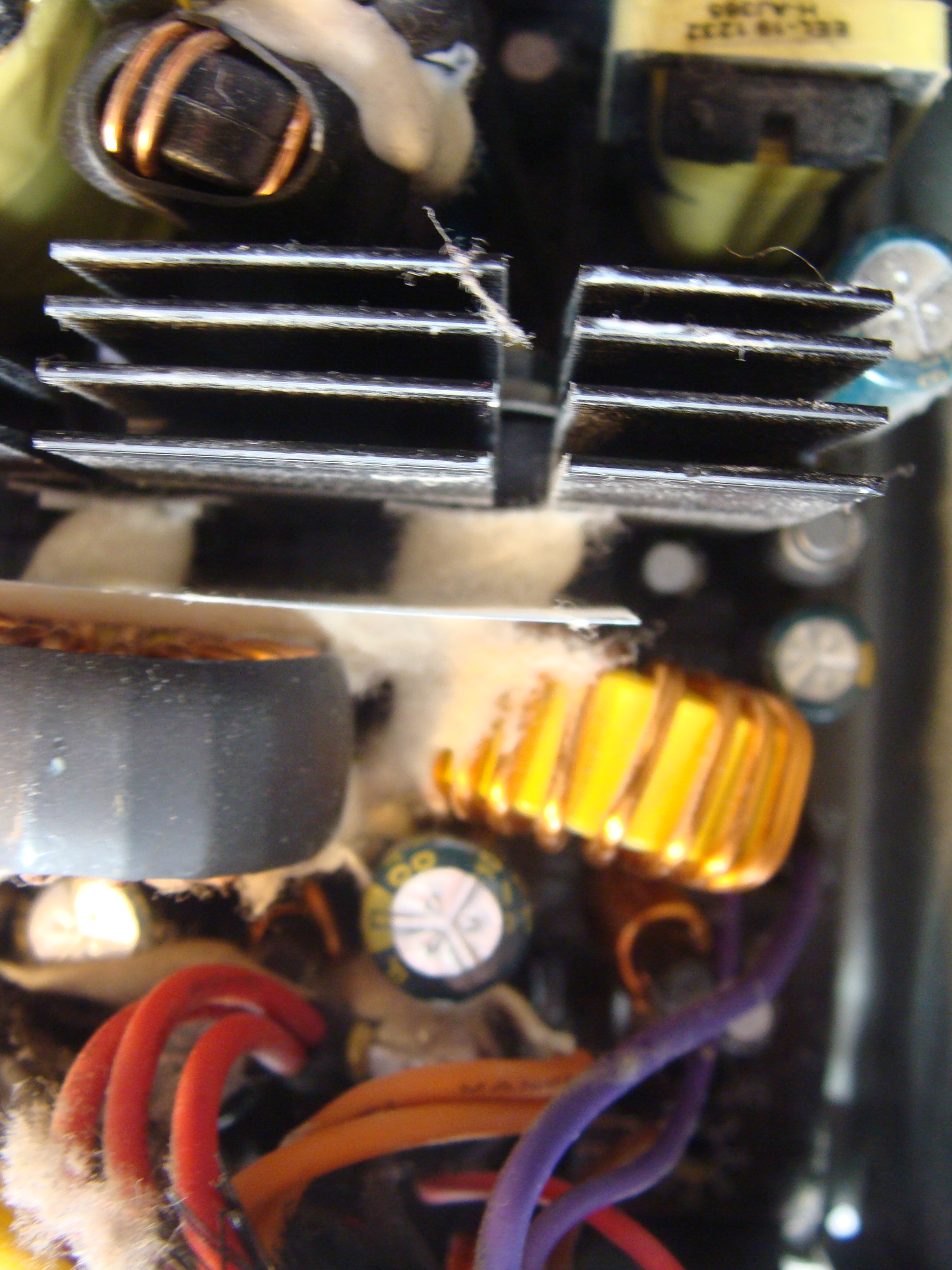

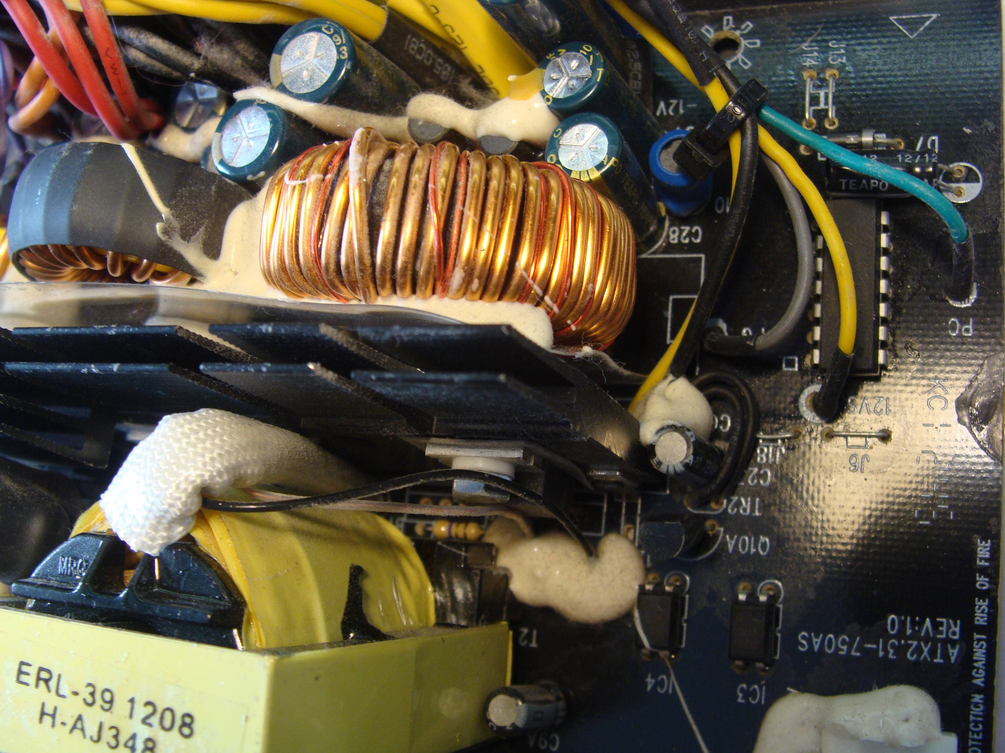

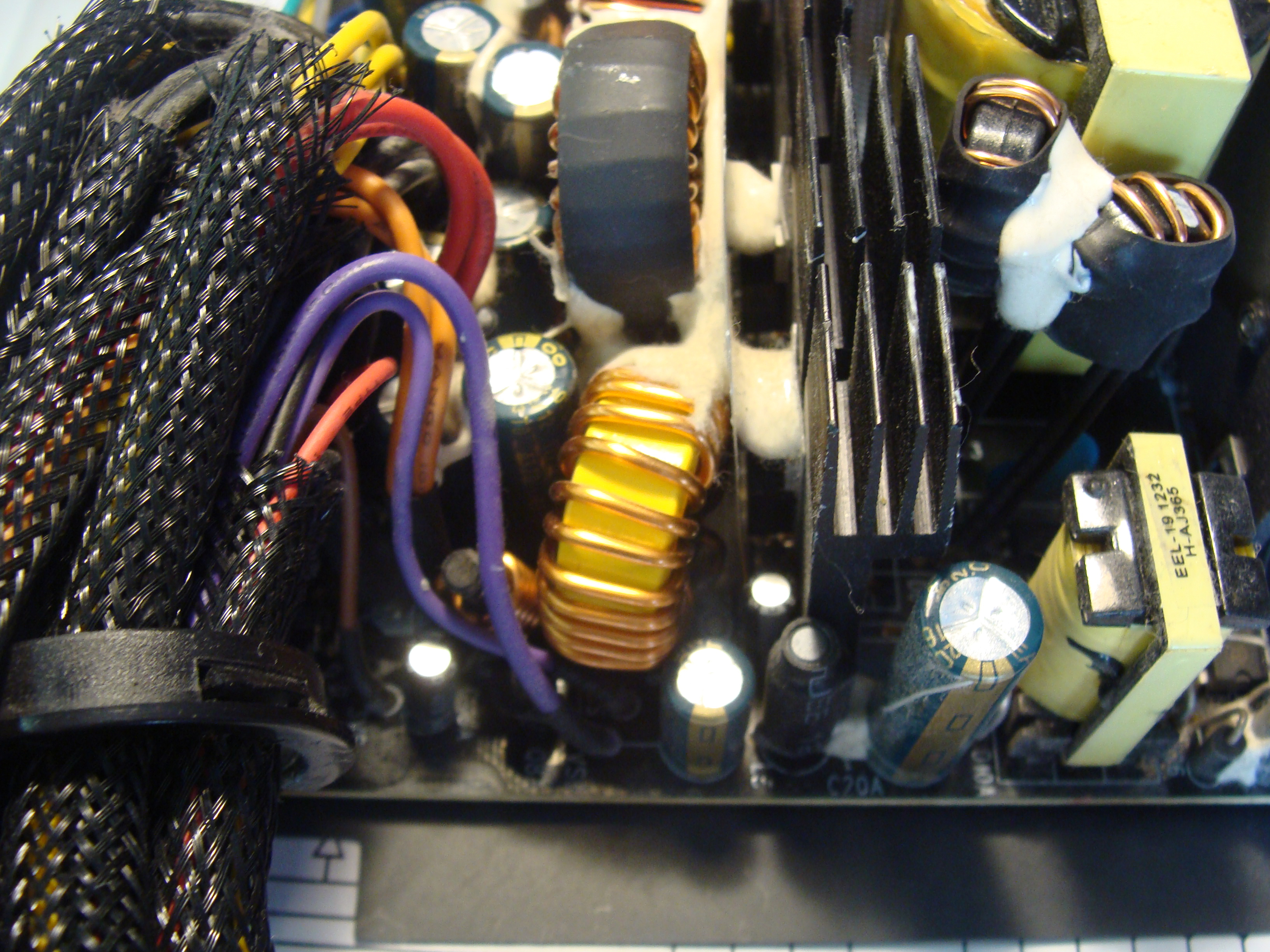

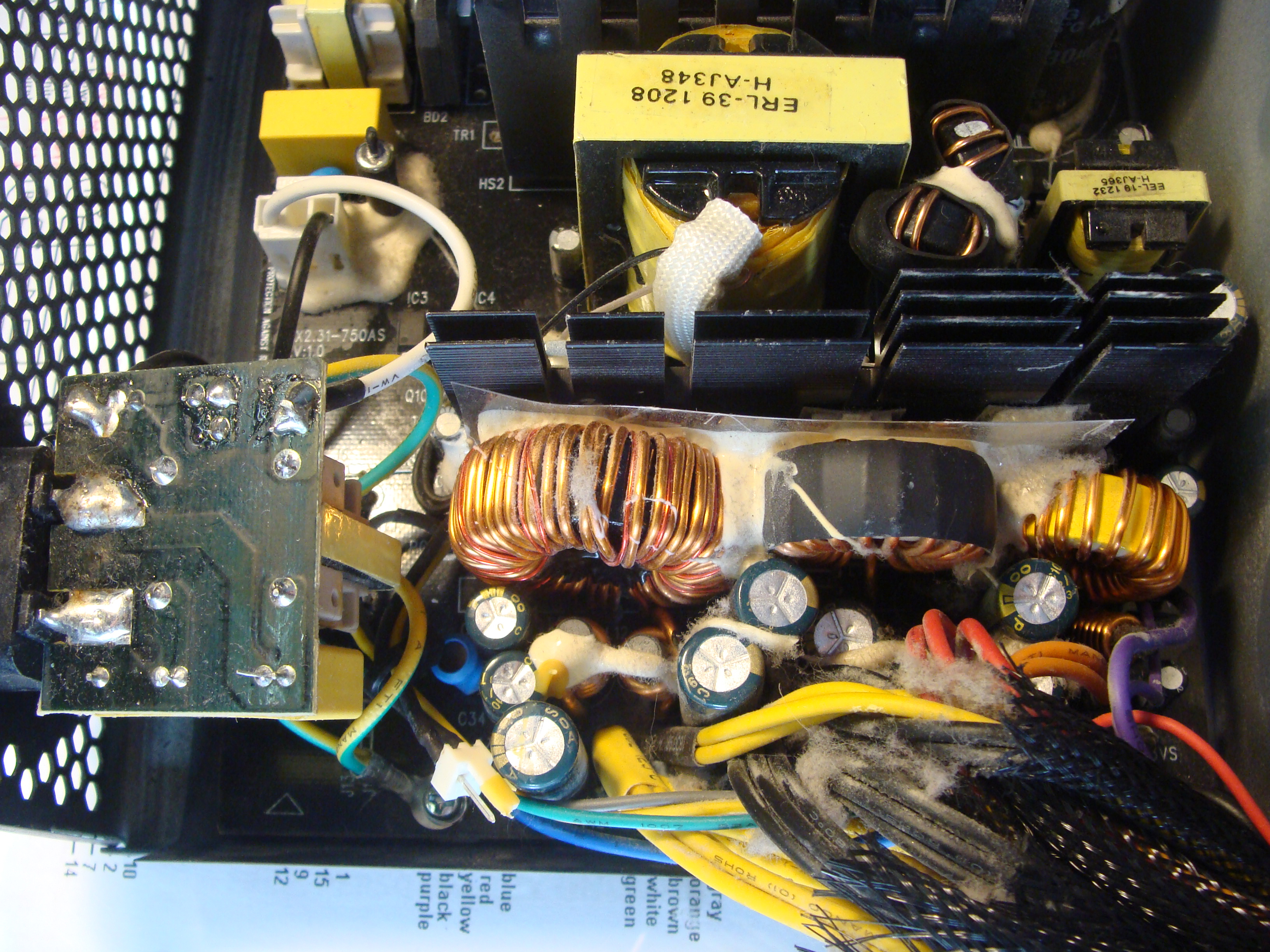

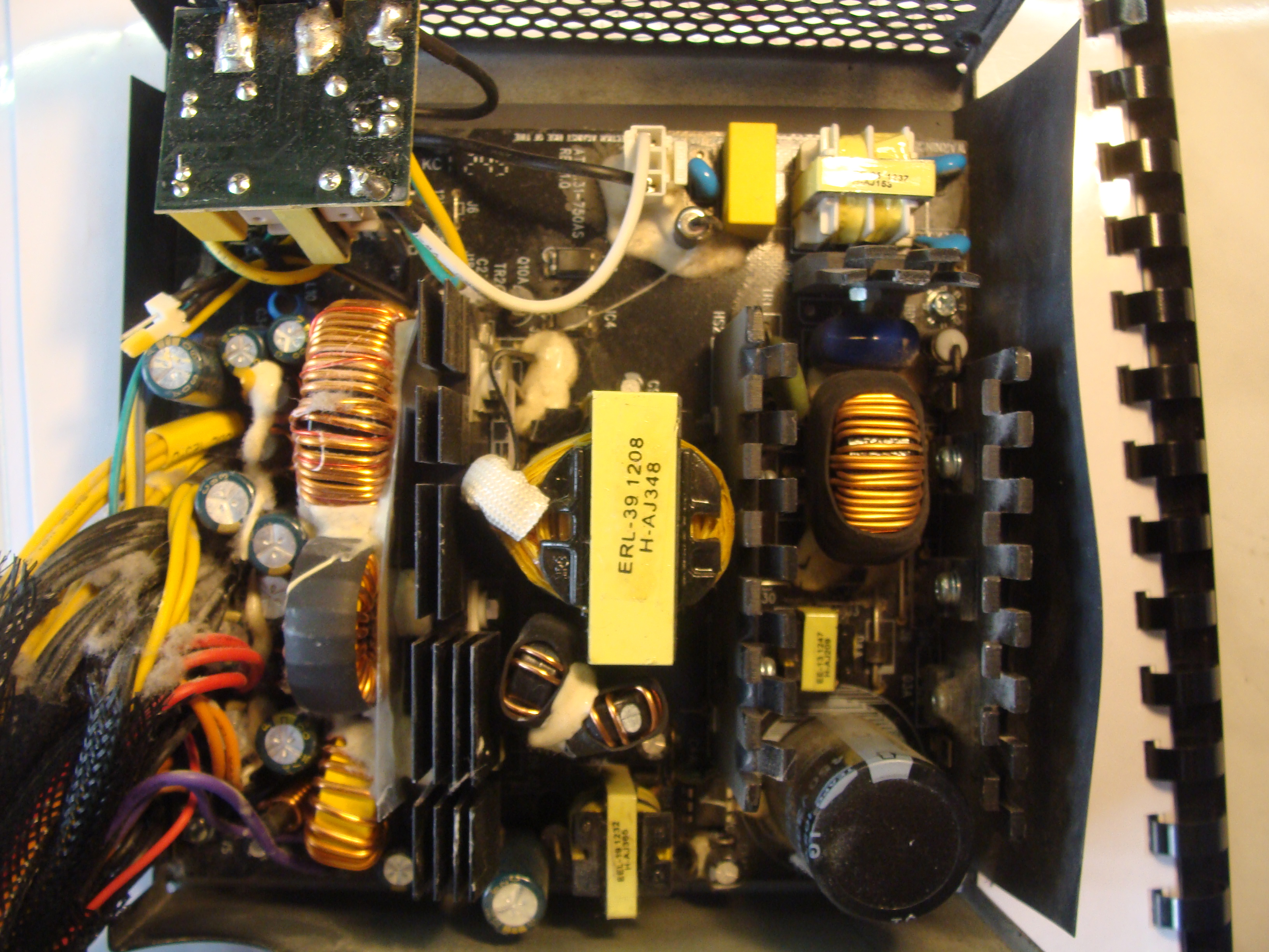

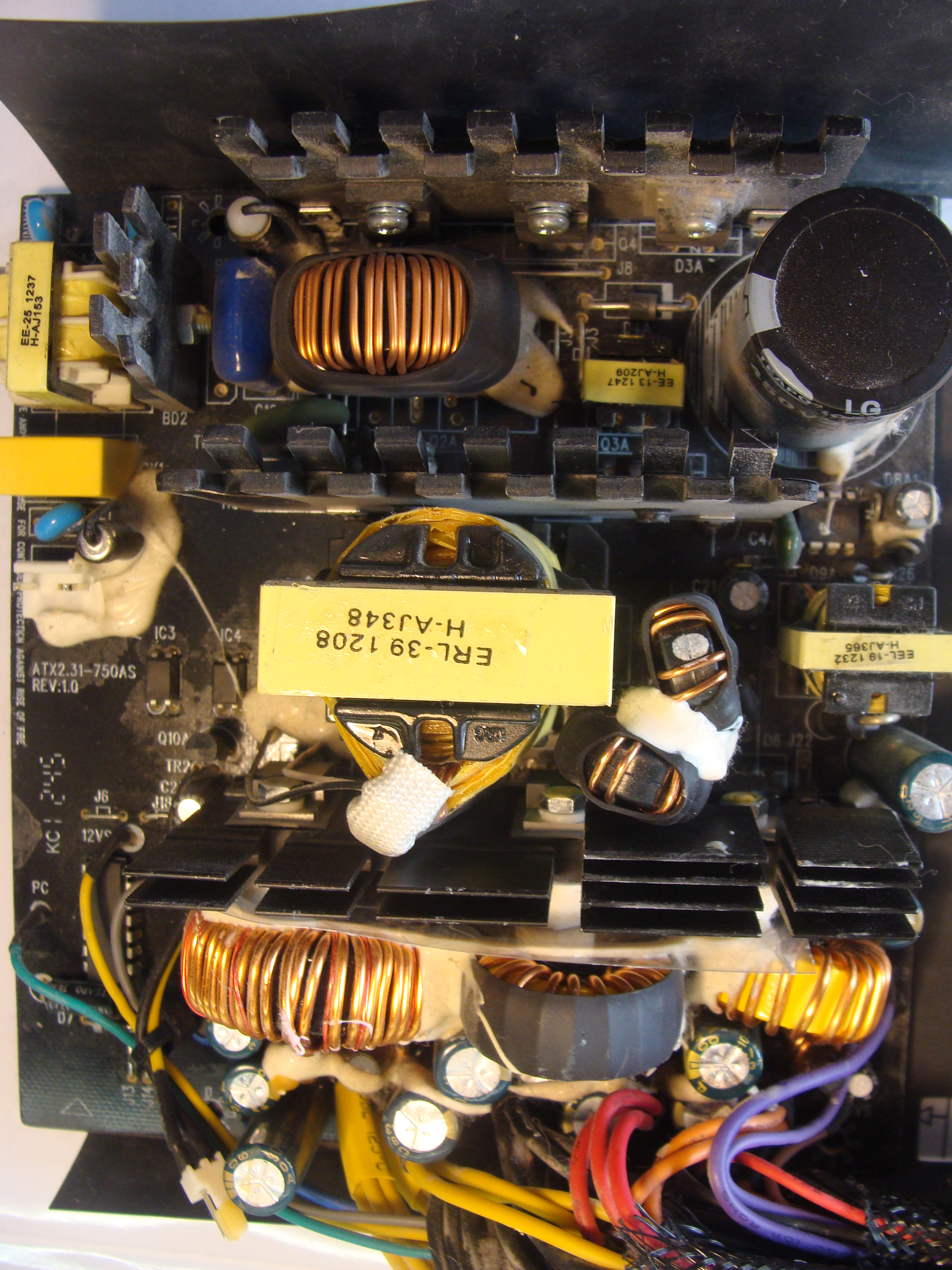

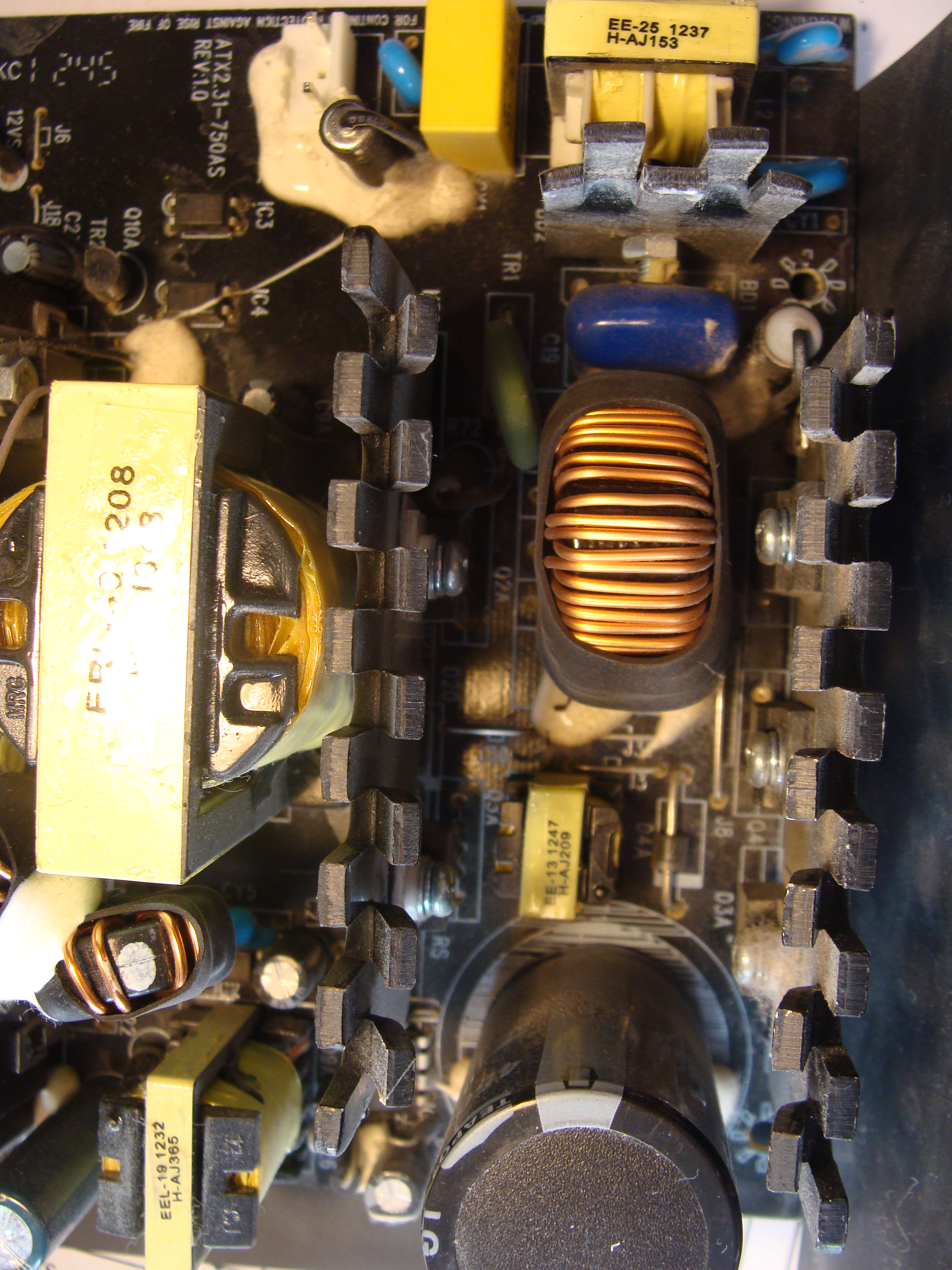

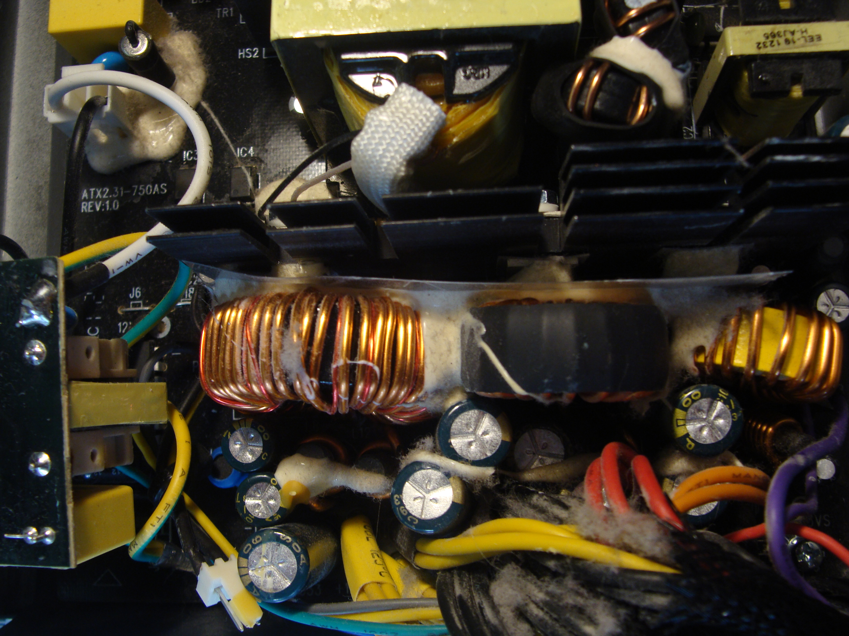

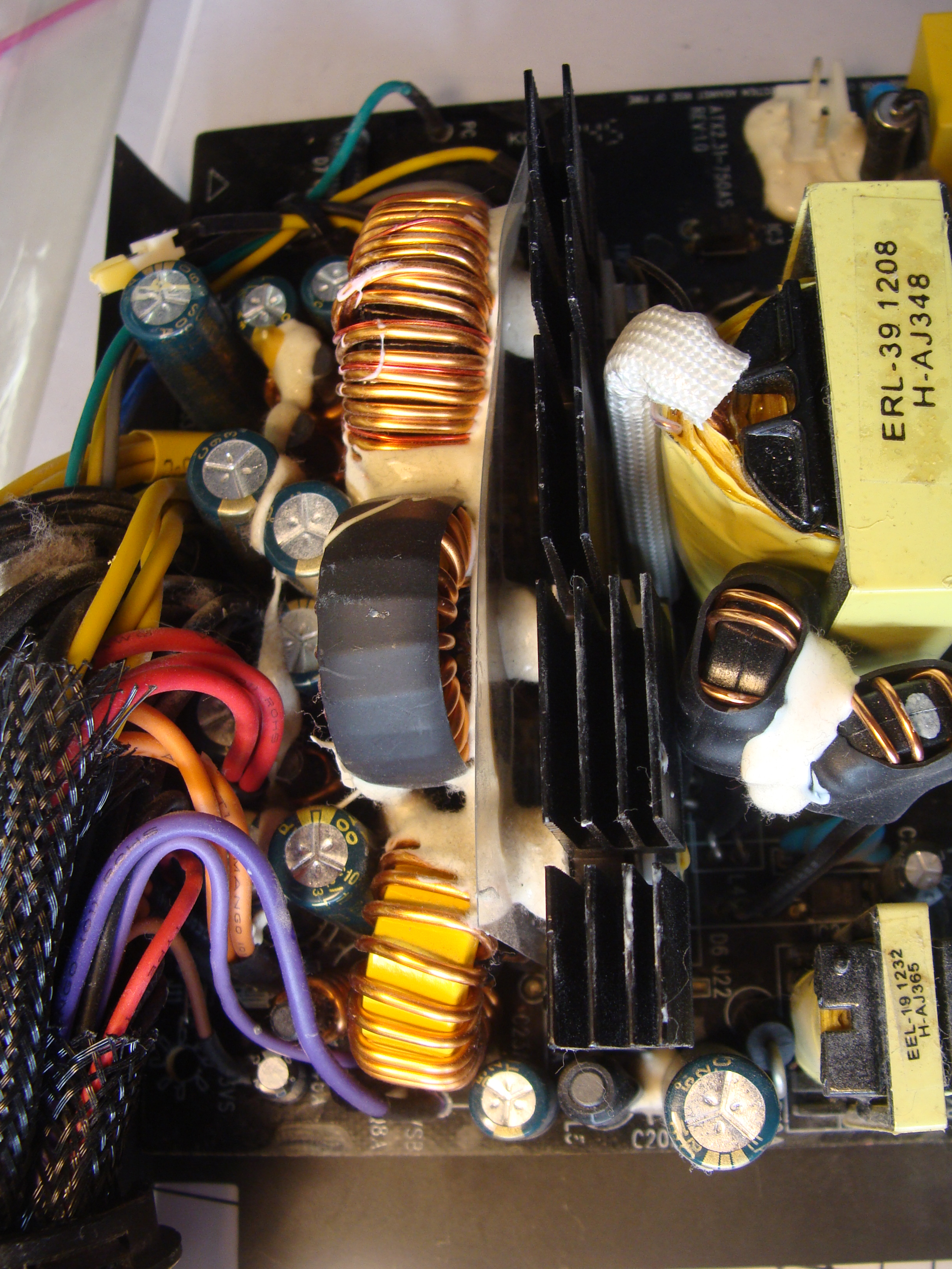

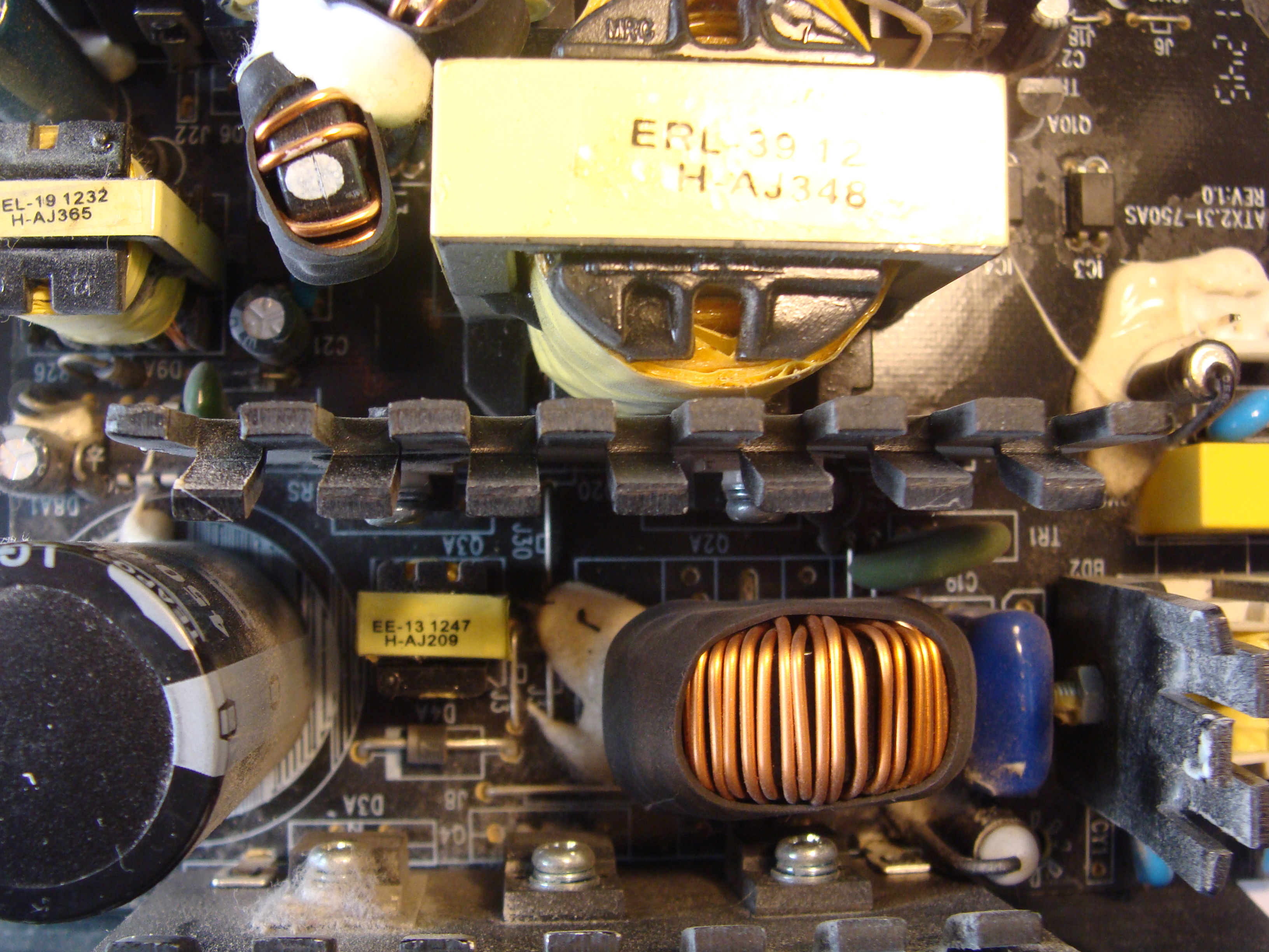

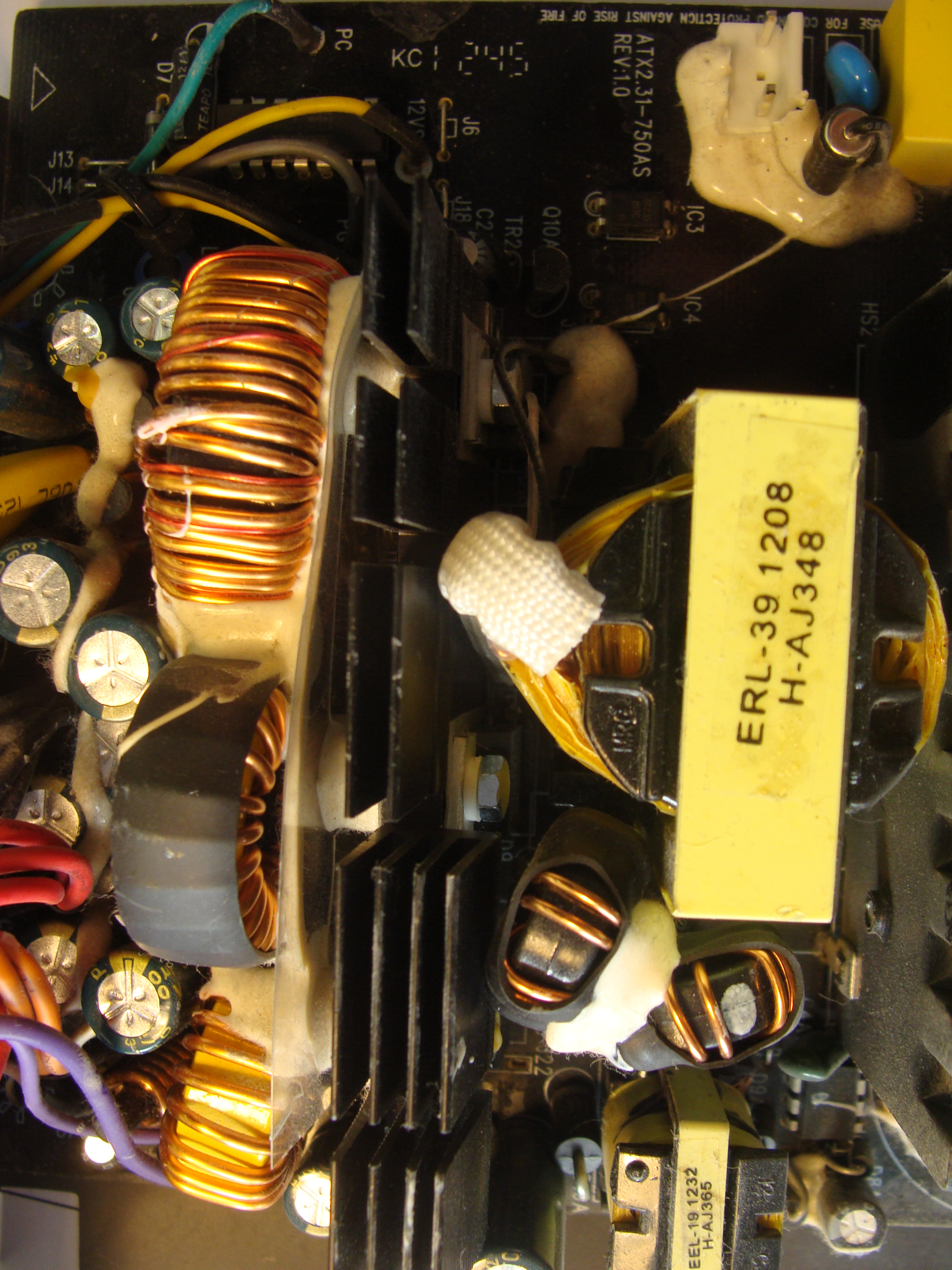

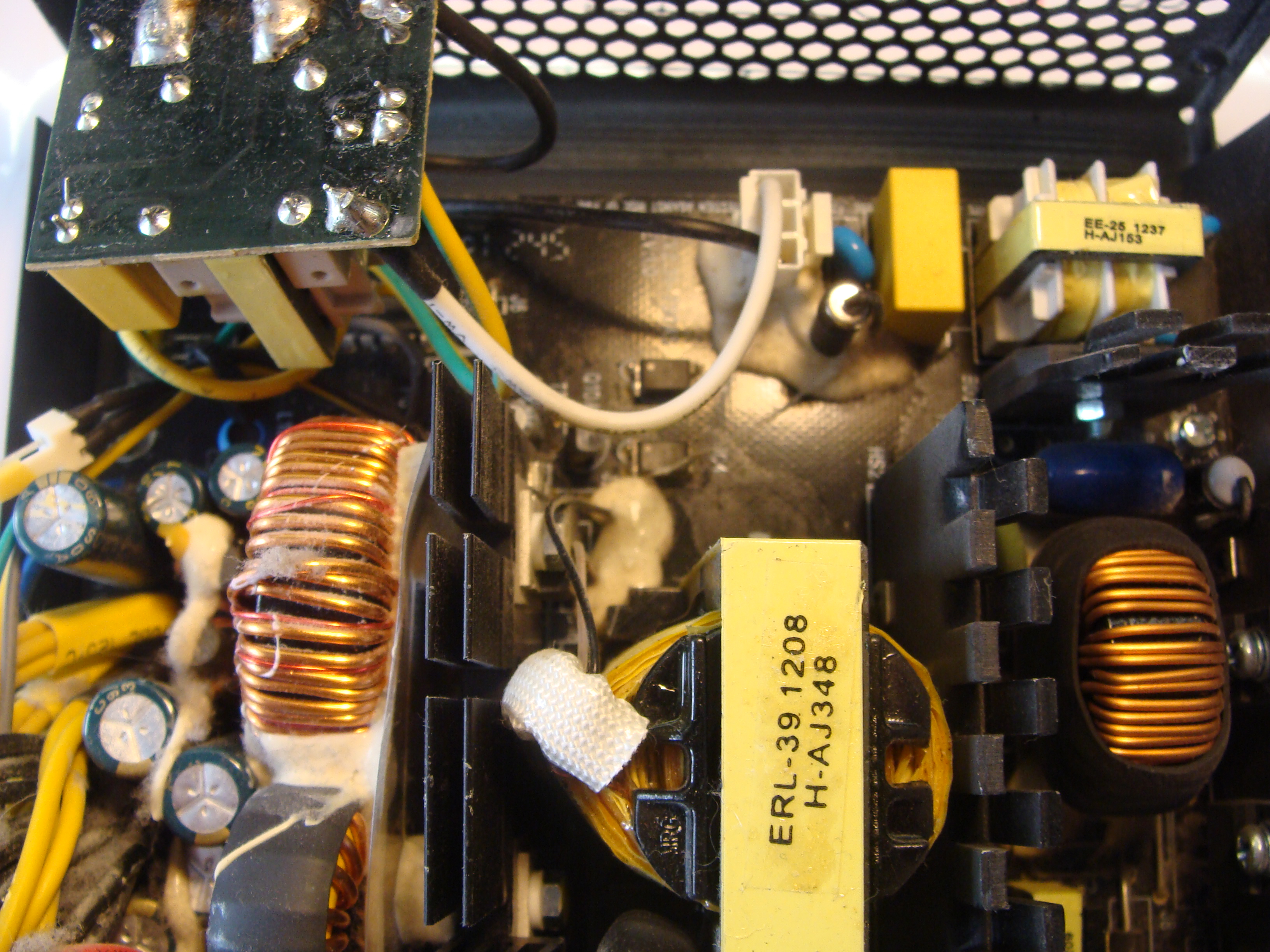

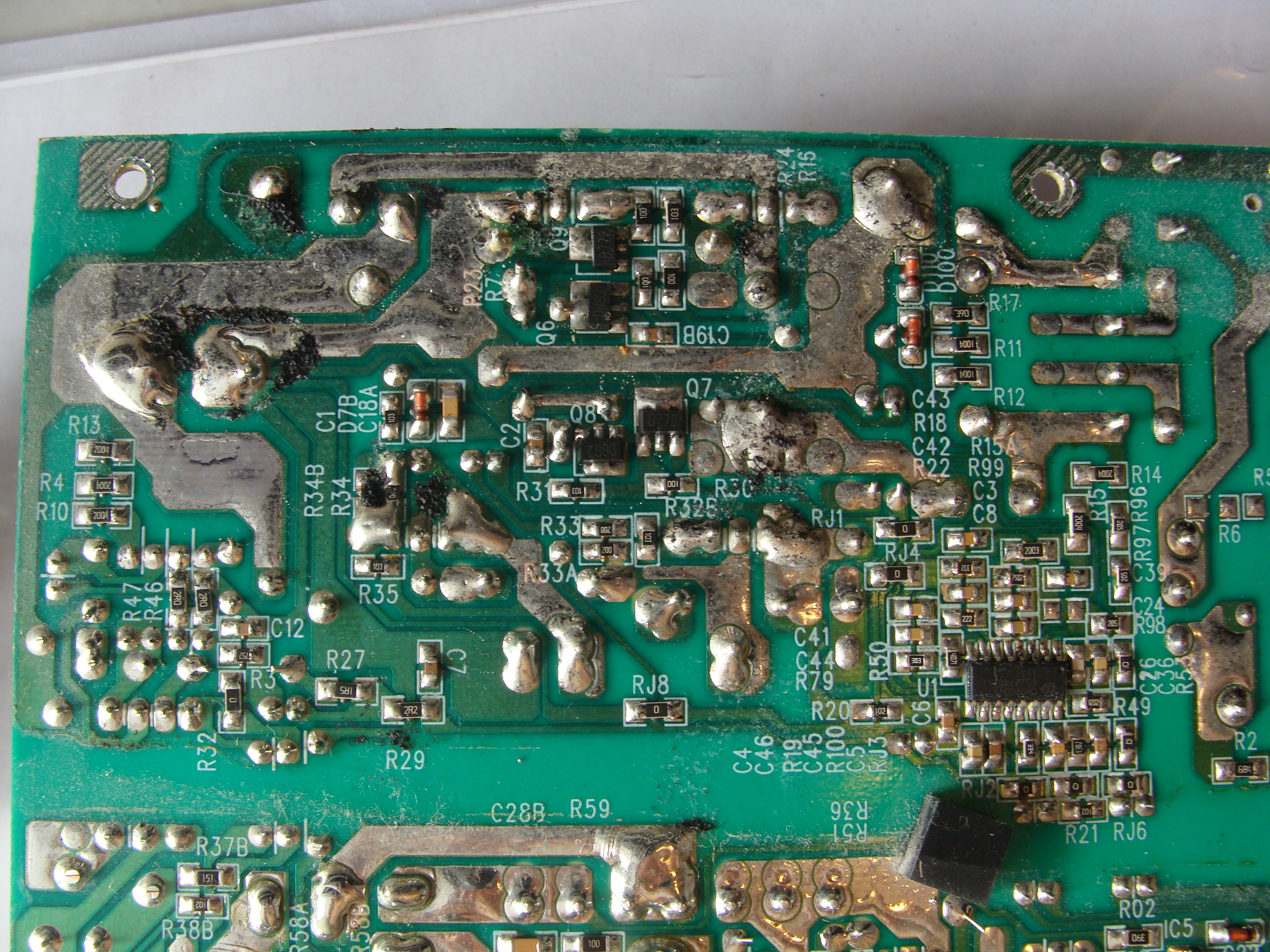

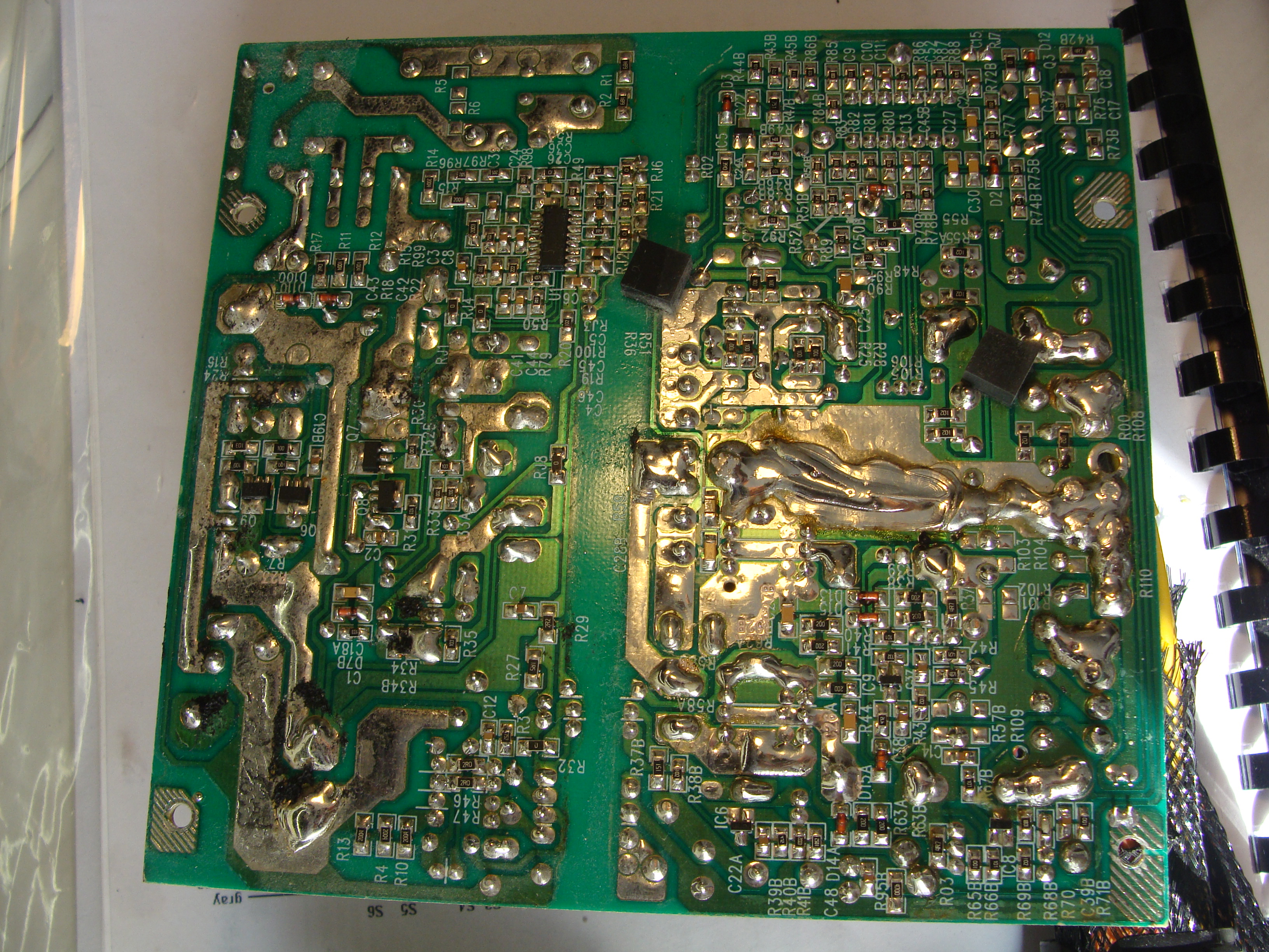

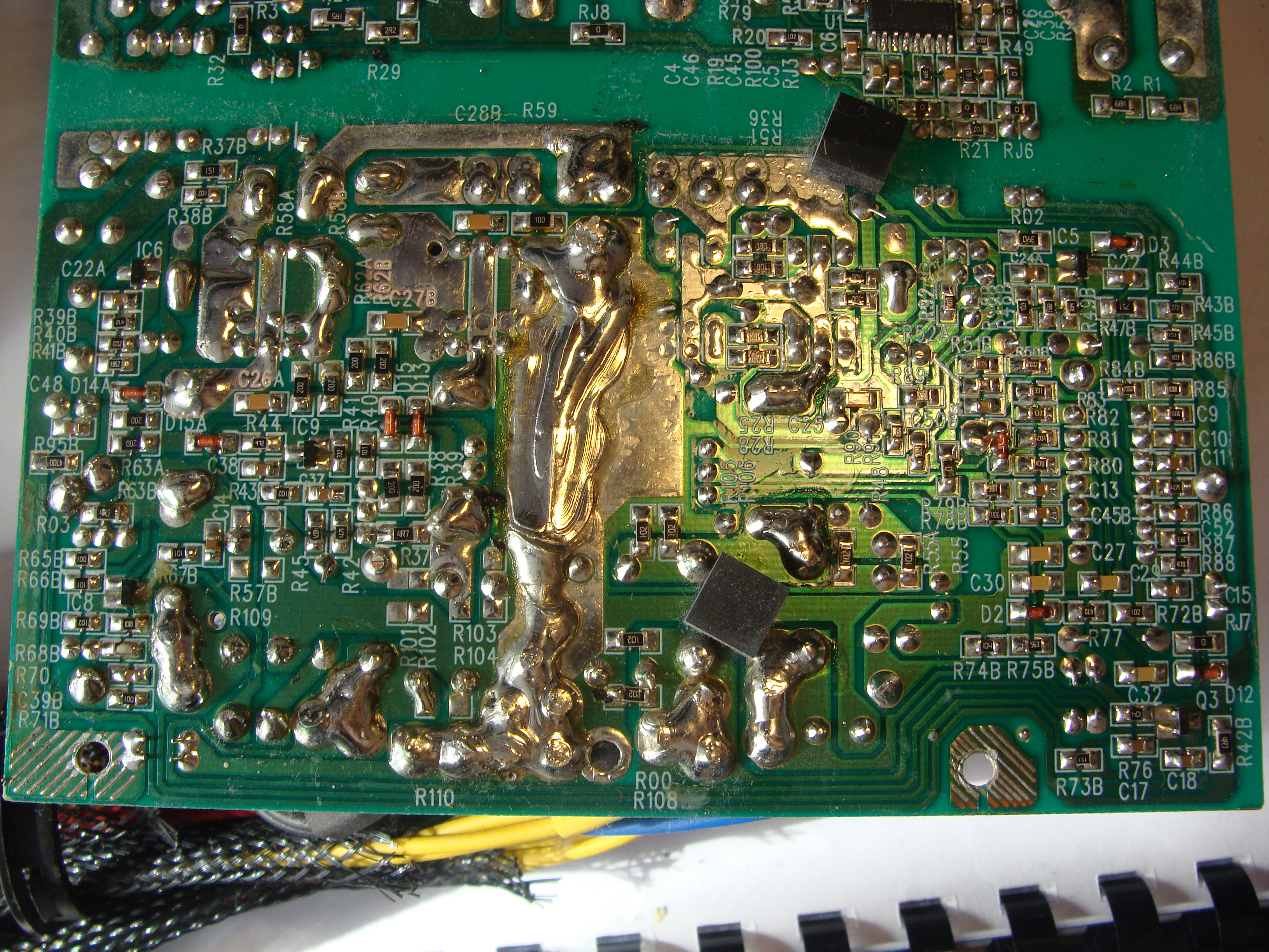

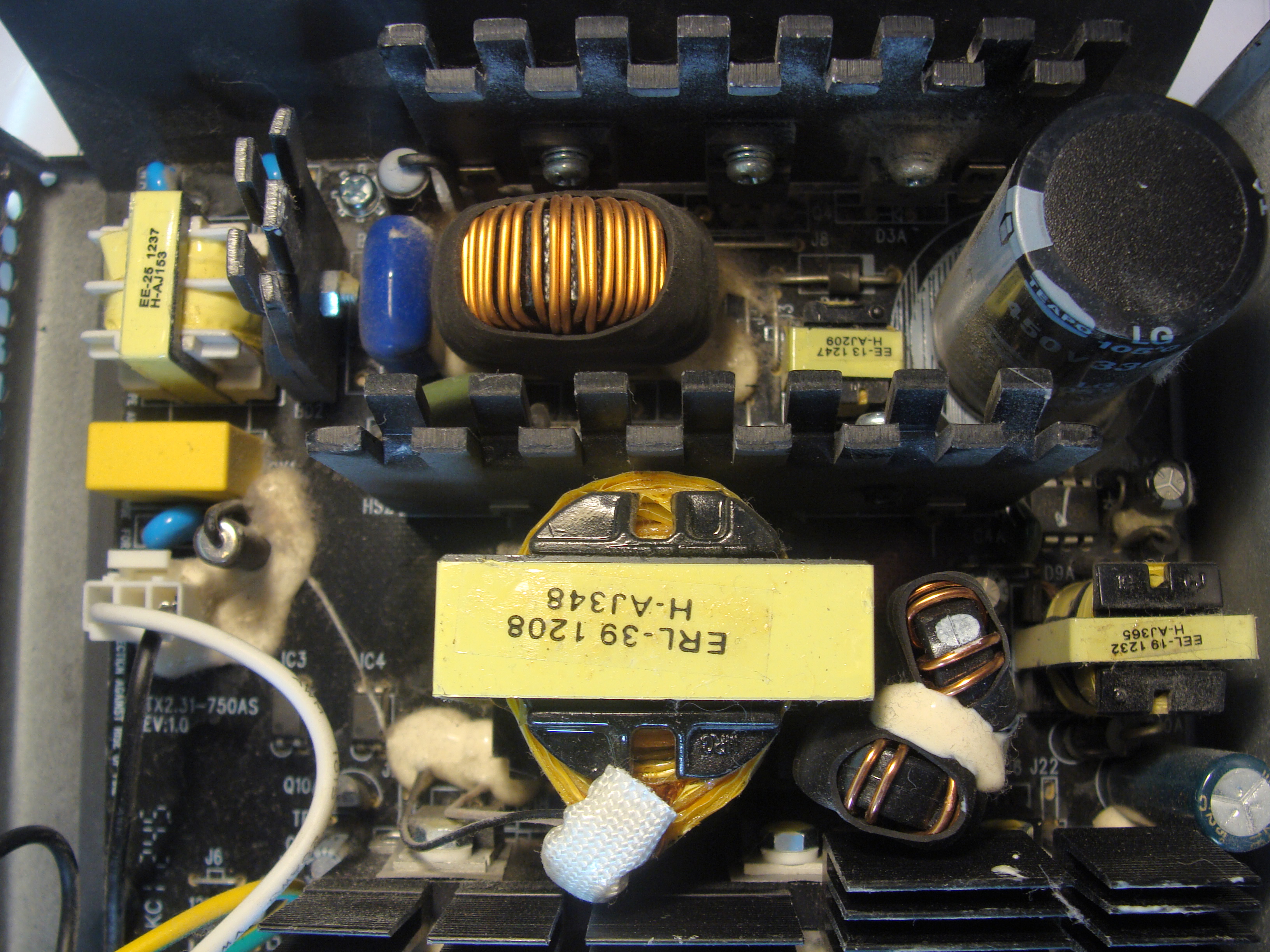

    Witam kolegów z elektrody. Dziś to ja proszę o pomoc i poradę jak naprawić Zasilacz za pomocą lutownicy i prostego miernika,kto wie moze się uda, bo SilentiumPC odmówili udzielenia pogwarancyjnej porady oraz schematu :D
    SilentiumPC Deus G1 600W 80 BR - Skokowe napiecia na PS-ON i VSB -brak reakcji Zasilacz SilentiumPC Deus G1 600W 80BR (4lat-5lat) podczas próby uruchomienia komputera i wciśnięciu przycisku POWER na obudowie PC ZASILACZ nie dawał oznak życie. Otworzenie bocznej pokrywy obudowy PC z widoczną płytą główną ASUS M3N78 SE na której umieszczona jest Dioda LED "SB_PWR" sygnalizująca zasilanie pł. głównej, dioda migała, a powinna być zapalona. Zasilacz odkręciłem i wyjąłem z obudowy PC i przystąpiłem do mierzenia napięć (MULTIMETR uniwersalny VOREL 81780) na poszczególnych punktach pomiarowych kabli PS-ON (zielony- czarny) i VSB(fioletowy-czarny), pomiar napięć na dwóch punktach okazał się skokowy.

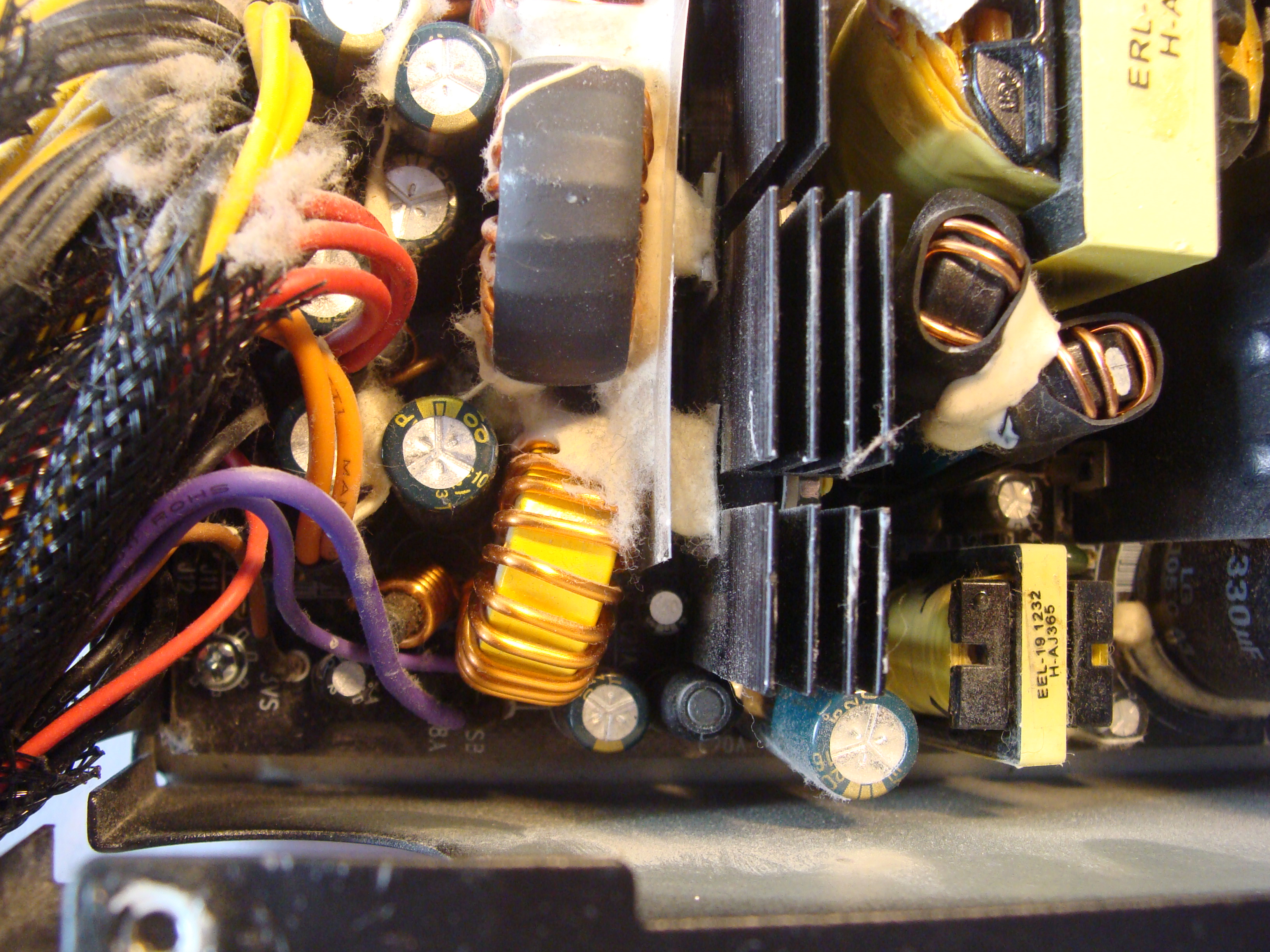

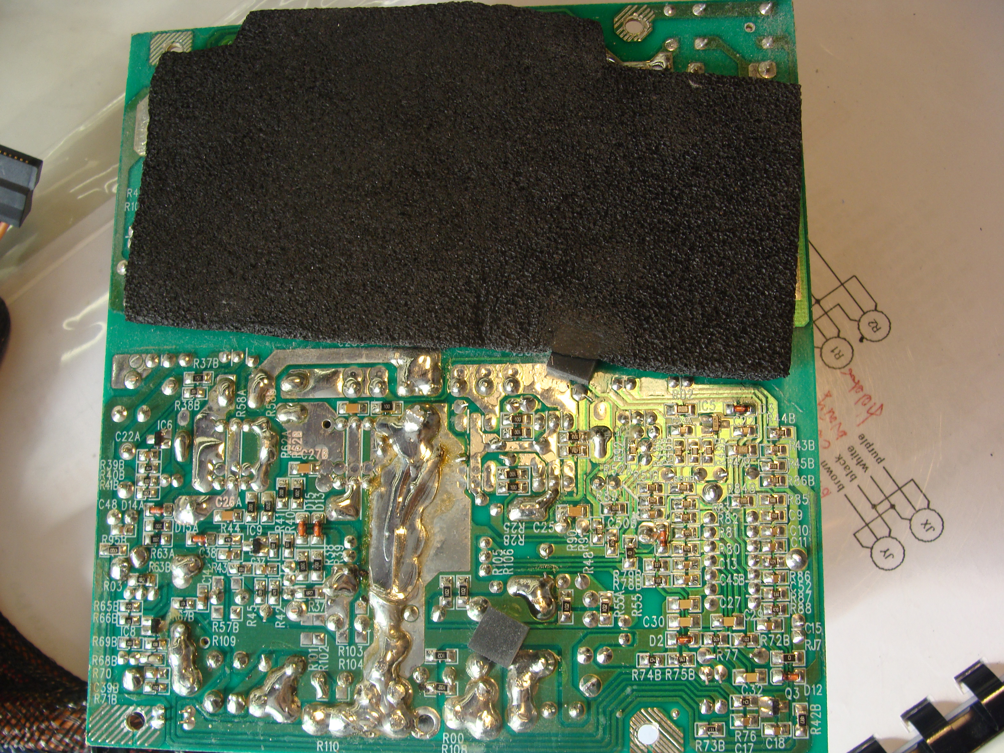

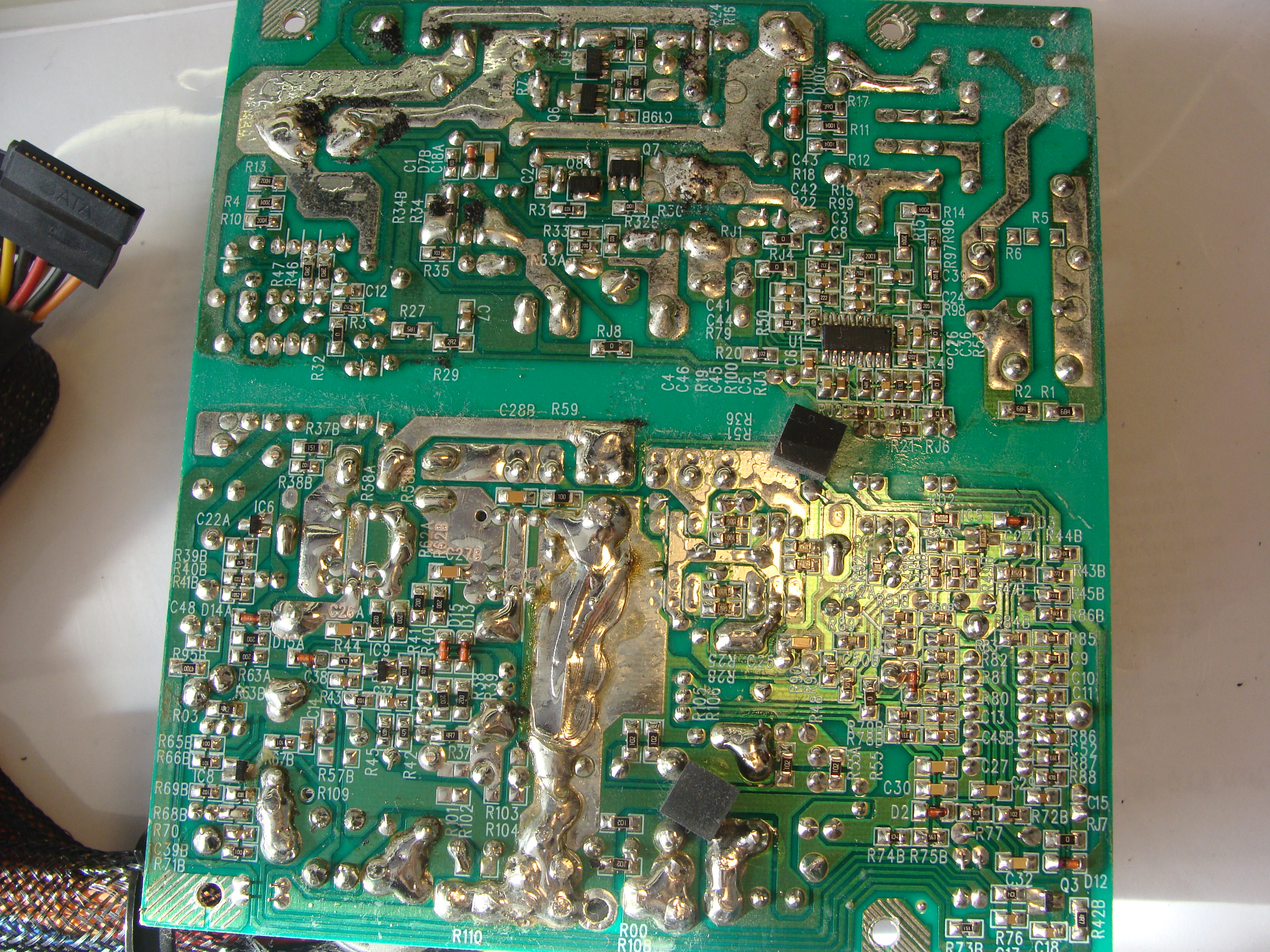

    W dolnej części przedstawiam pomiar oraz zdjęcia Płytki PCB oraz odwrotną stronę PCB "luty" na odwrocie po zdjęciu pianki izolacyjnej. W Zasilaczu na elementach elektronicznych jak odwrotnej stronie lutowanej nie zauważyłem widocznych uszkodzeń ani popaleń.
    Mierzone napięcia, spisane:
    PS-ON (zielony-czarny) +3.53V do +3.91V
    +3.53V
    +3.57V
    +3.69V
    +3.74V
    +3.77V
    +3.80V
    +3.85V
    +3.91V
    VSB (fioletowy-czarny) +4.44V do +4.94V
    +4.44V
    +4.47V
    +4.50V
    +4.54V
    +4.58V
    +4.62V
    +4.68V
    +4.74V
    +4.71V
    +4.78V
    +4.85V
    +4.90V
    +4.94V

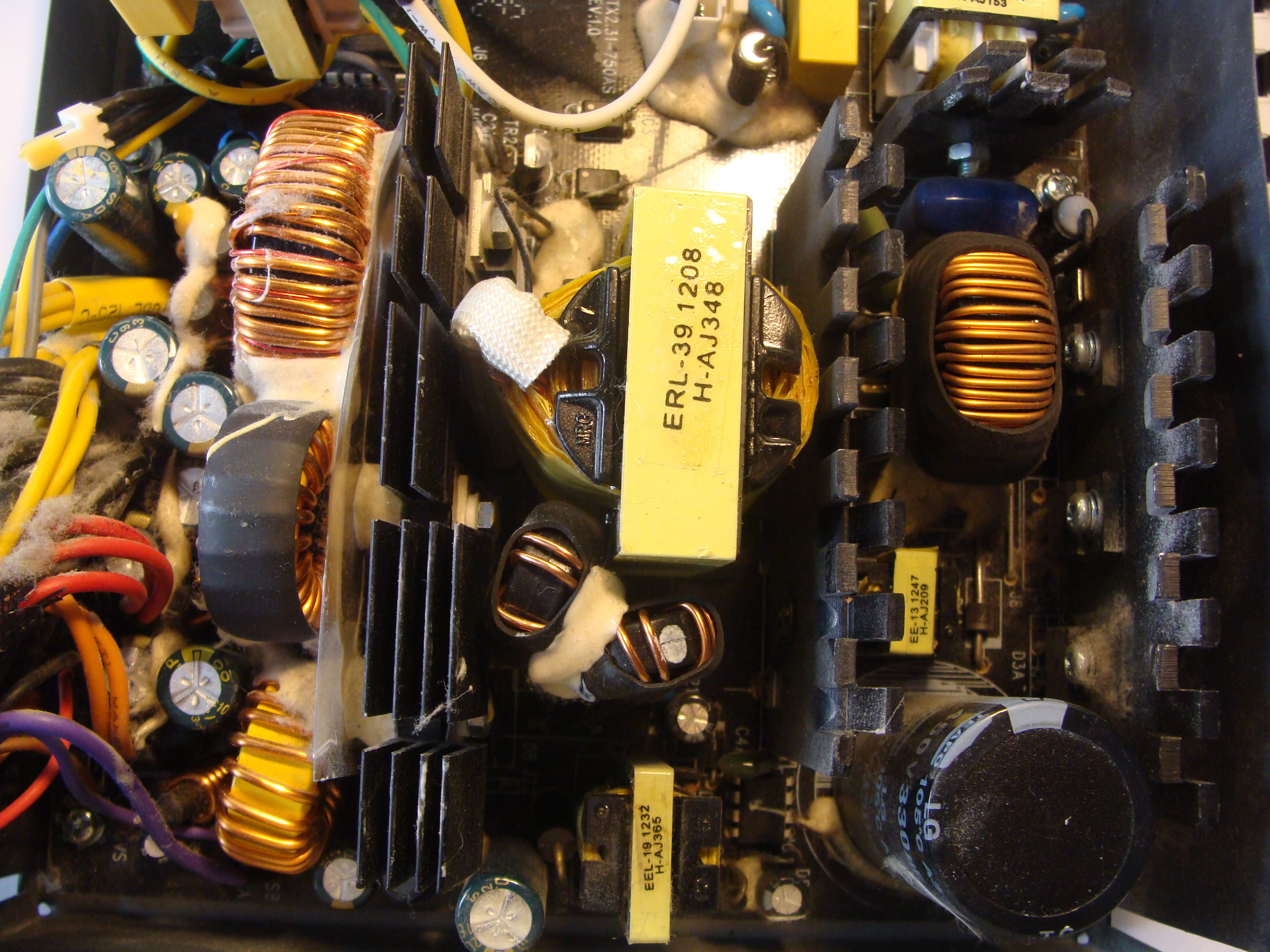

    Zdjęcia ZASILACZA widok strona PCB jak i strona lutu
    SilentiumPC Deus G1 600W 80 BR - Skokowe napiecia na PS-ON i VSB -brak reakcji SilentiumPC Deus G1 600W 80 BR - Skokowe napiecia na PS-ON i VSB -brak reakcjiSilentiumPC Deus G1 600W 80 BR - Skokowe napiecia na PS-ON i VSB -brak reakcji SilentiumPC Deus G1 600W 80 BR - Skokowe napiecia na PS-ON i VSB -brak reakcjiSilentiumPC Deus G1 600W 80 BR - Skokowe napiecia na PS-ON i VSB -brak reakcjiSilentiumPC Deus G1 600W 80 BR - Skokowe napiecia na PS-ON i VSB -brak reakcjiSilentiumPC Deus G1 600W 80 BR - Skokowe napiecia na PS-ON i VSB -brak reakcjiSilentiumPC Deus G1 600W 80 BR - Skokowe napiecia na PS-ON i VSB -brak reakcji

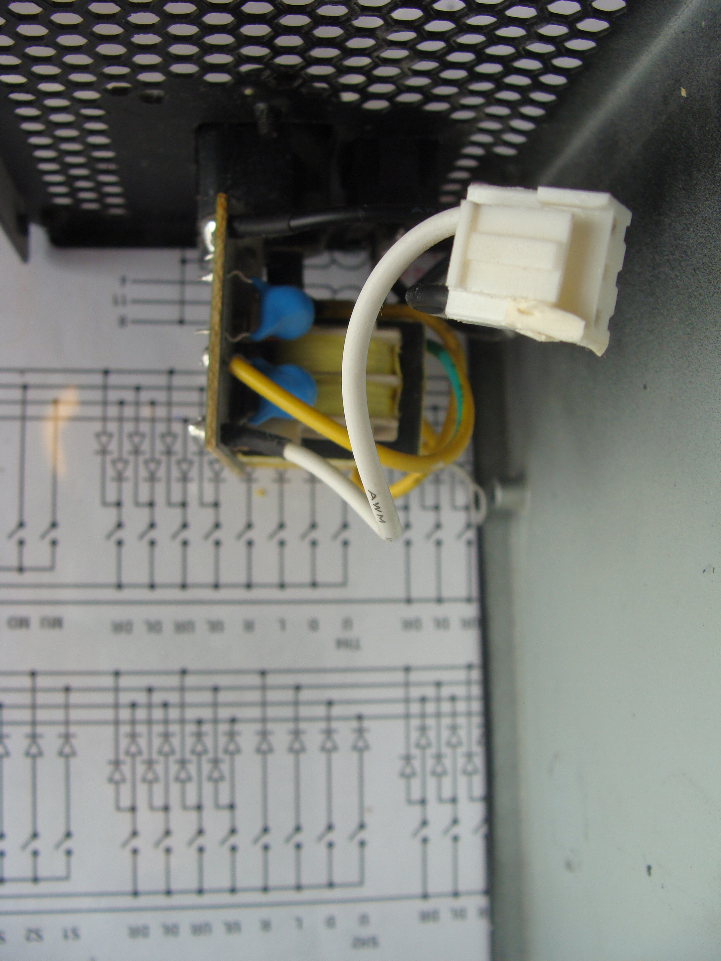

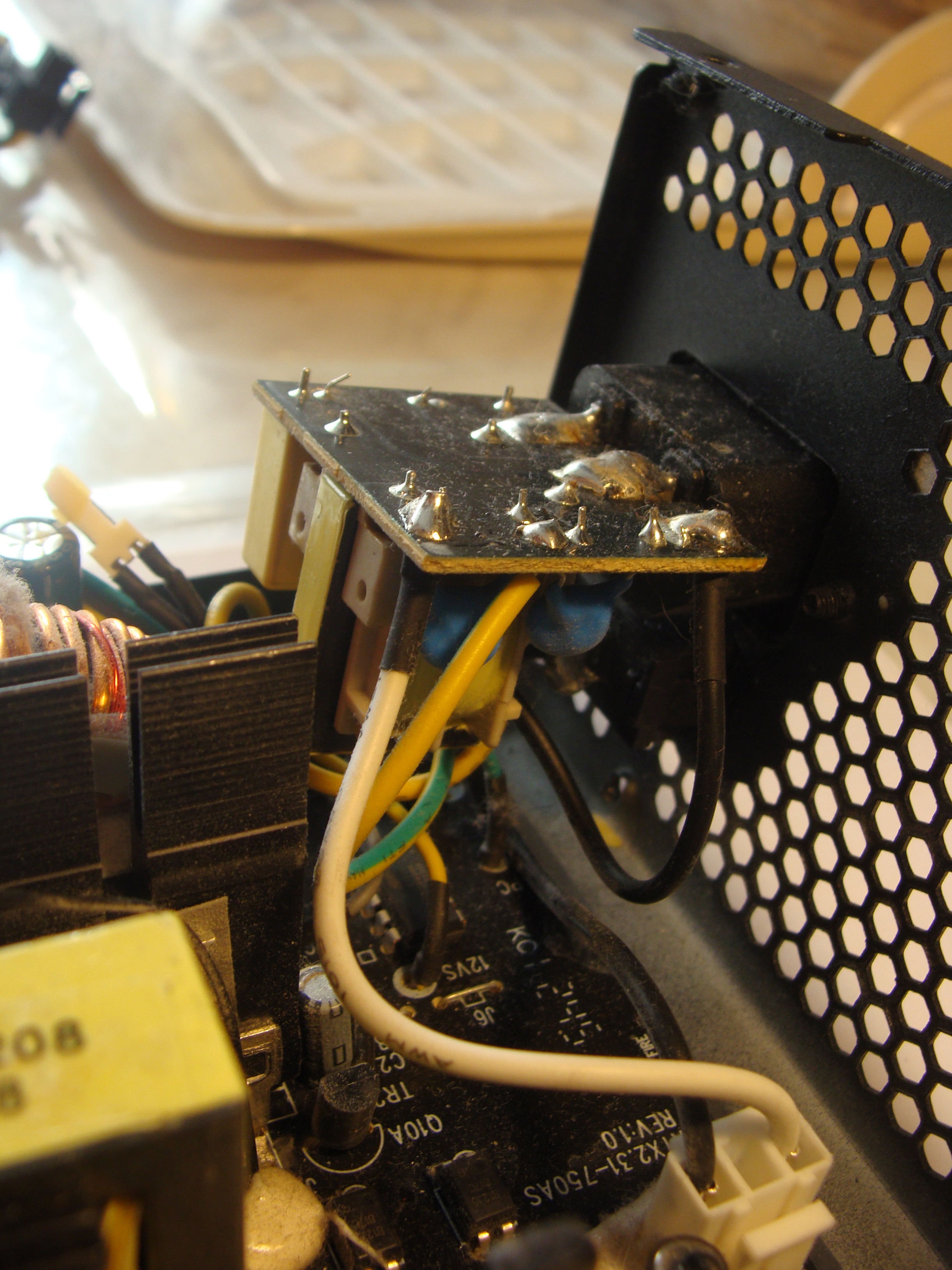

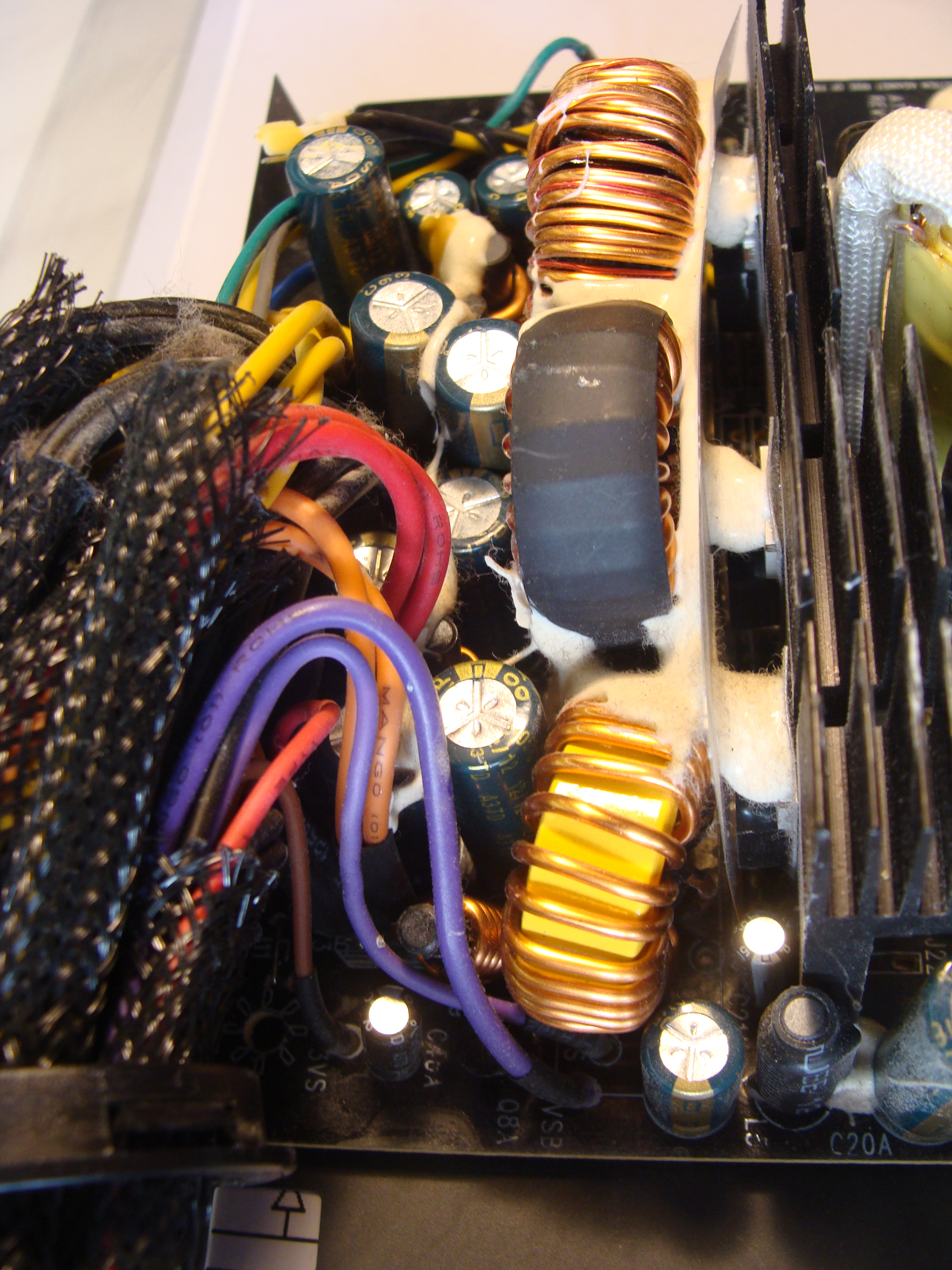

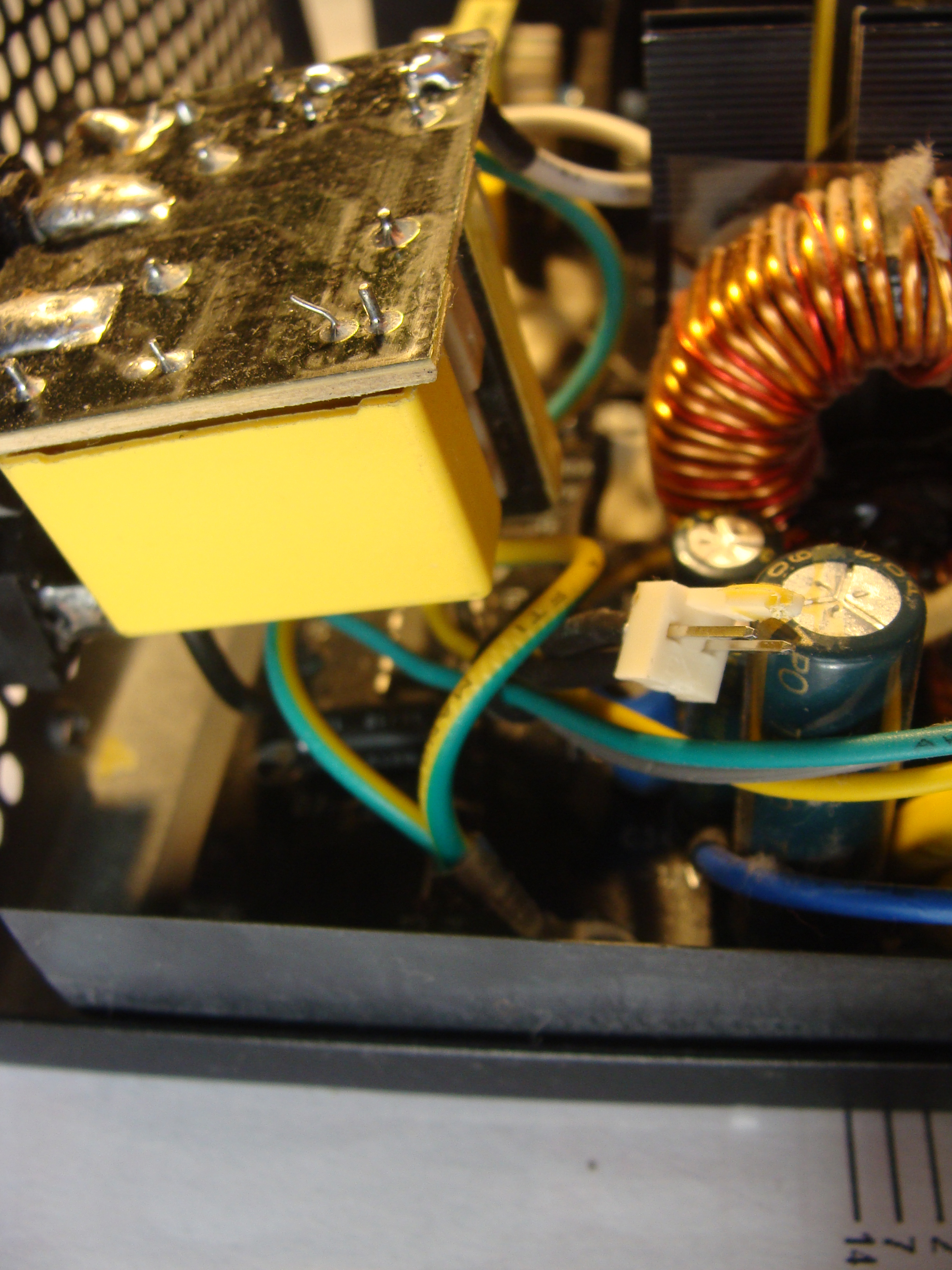

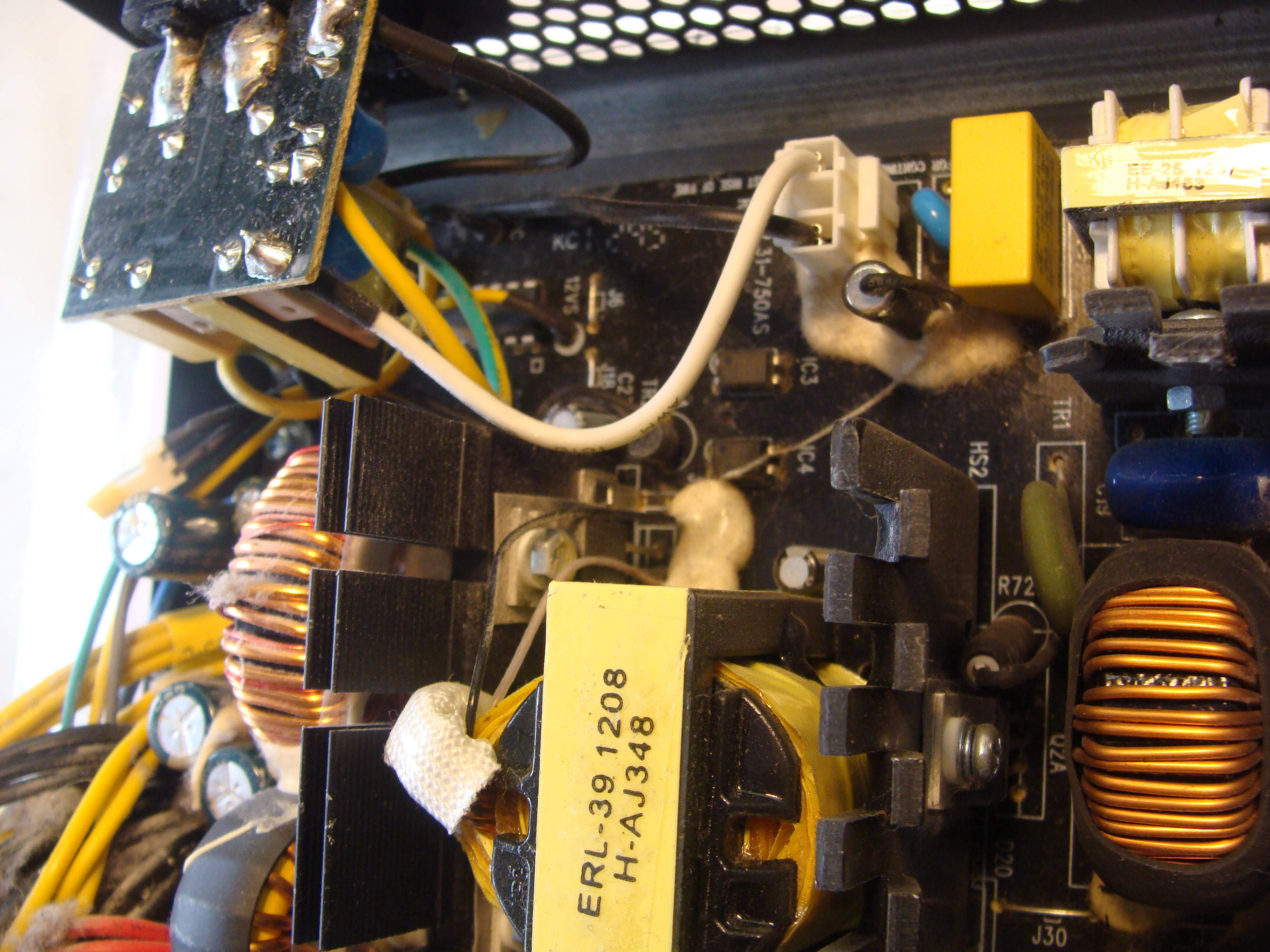

    Zdjęcia pozostałe - zdjęcia poszczególnych elementów
    SilentiumPC Deus G1 600W 80 BR - Skokowe napiecia na PS-ON i VSB -brak reakcjiSilentiumPC Deus G1 600W 80 BR - Skokowe napiecia na PS-ON i VSB -brak reakcjiSilentiumPC Deus G1 600W 80 BR - Skokowe napiecia na PS-ON i VSB -brak reakcjiSilentiumPC Deus G1 600W 80 BR - Skokowe napiecia na PS-ON i VSB -brak reakcjiSilentiumPC Deus G1 600W 80 BR - Skokowe napiecia na PS-ON i VSB -brak reakcjiSilentiumPC Deus G1 600W 80 BR - Skokowe napiecia na PS-ON i VSB -brak reakcji

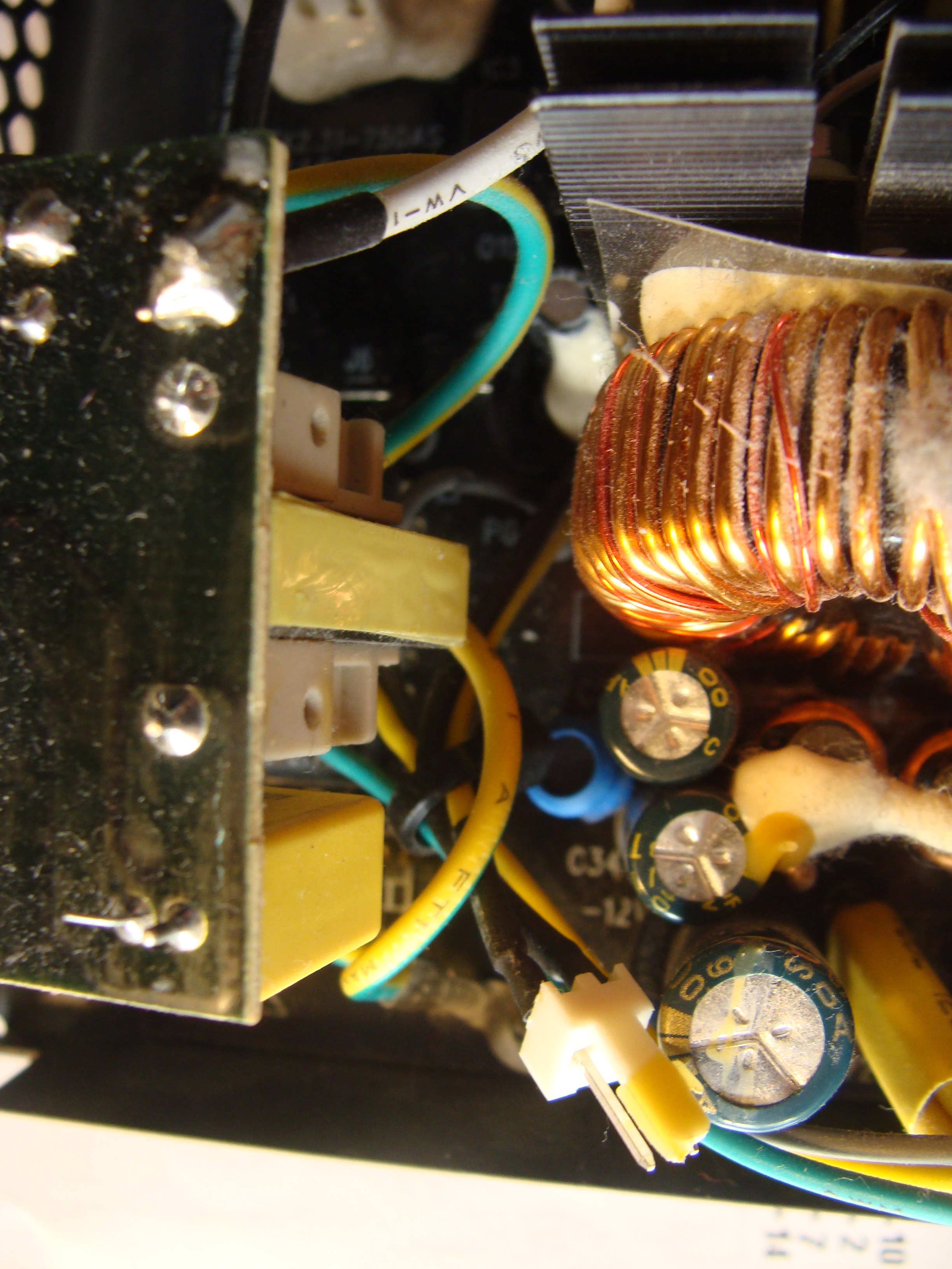

    Pomiar Kondensatora bez napięcia 230V
    Multimetr nie ma opcji sygnału, ale kondensator daje przejście 963(sonda czerwona VmA do plusa kondensatora,a czarna do minusa )daje wynik 963 i zostaje, podłaczenie odwrotne daje wynik 665 i zostaje 1. Myślę ,ze kondensator jest sprany :D
    Pomiar Diody bez napięcia 230V
    Zaznaczona dioda daje przejście 963- i zostaje ,a odwrotne podłączona pojawia się wynik 577 i zostaje 1.

    Dioda i kondensator wylutowane i mierzone.
    Dioda to 1N4007
    Kraniec_Internetów napisał:
    Dioda:
    Sonda czerwona do strony z białym paskiem powinno pokazać 1 (przerwa).
    Wynik poprawny 1
    Sonda czerwona do strony bez paska powinno pokazać wartość około 600-500
    Wynik 992
    A kondensator będzie wymieniony, jeżeli uda się kupić o identycznych parametrach.

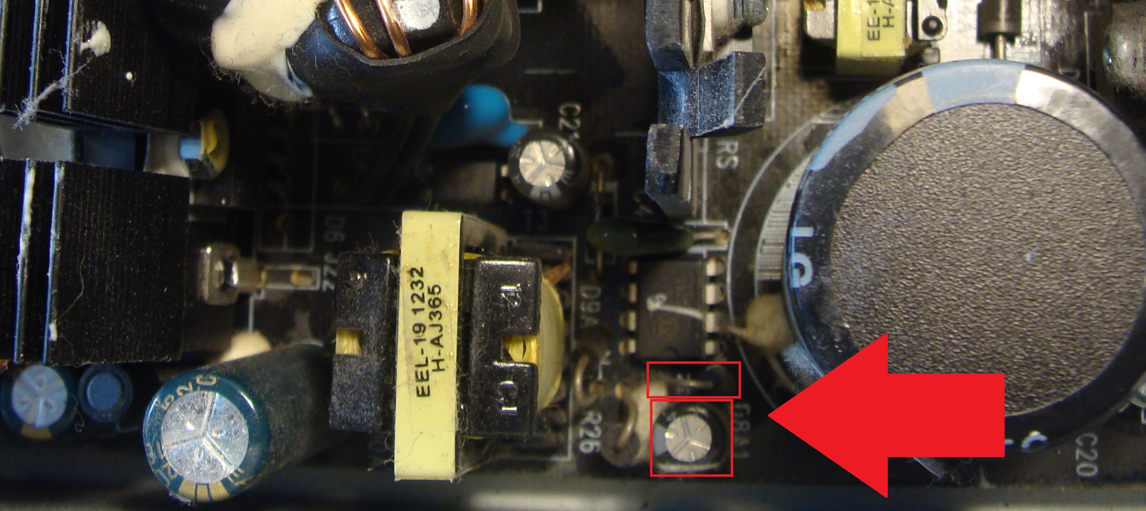

  • #9 16599971
  • #10 16600835

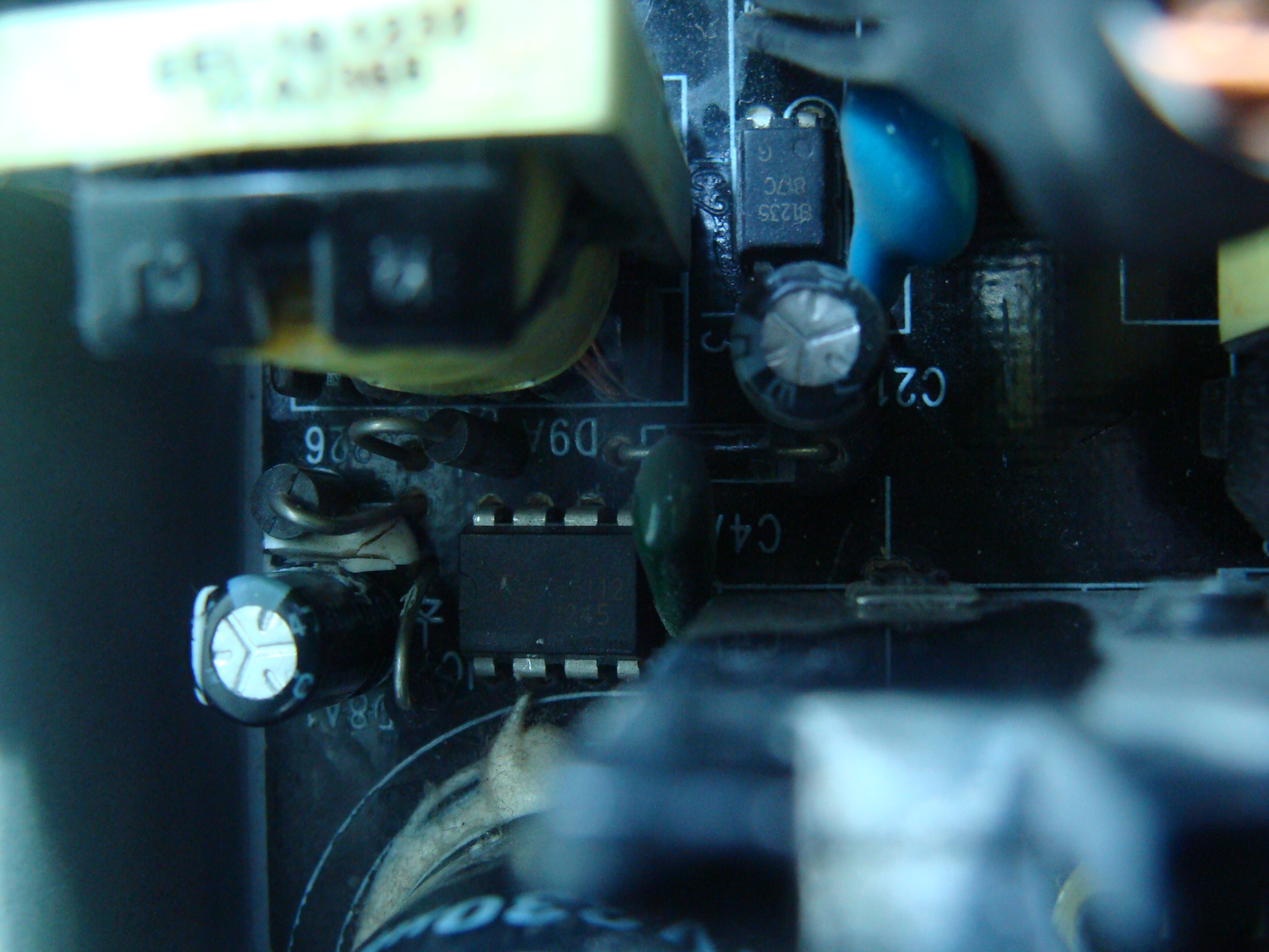

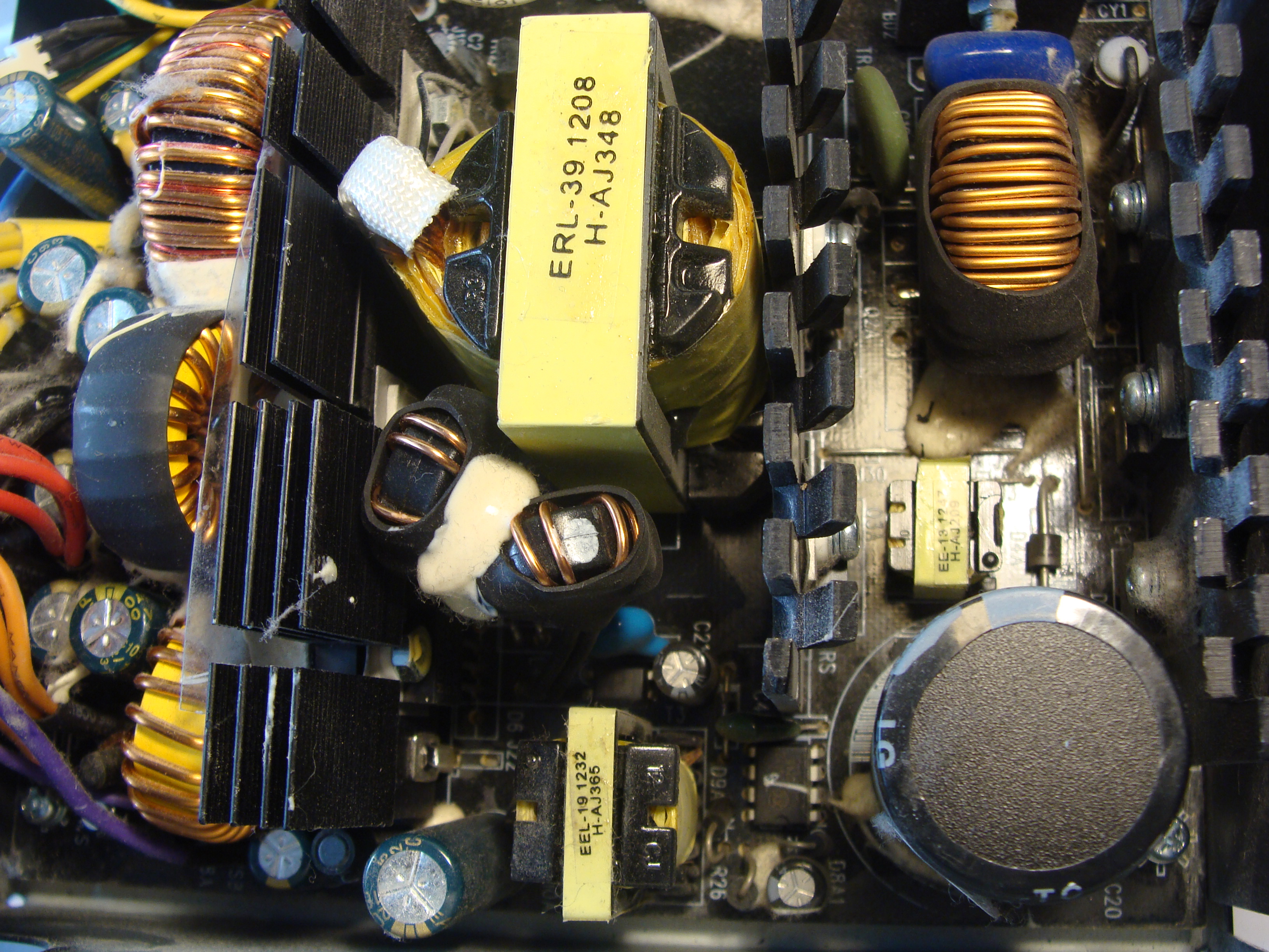

    kiss39
    Posty: 5334
    Pomógł: 397
    Ocena: 636

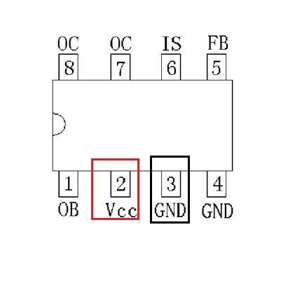

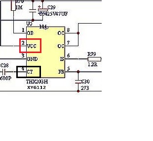

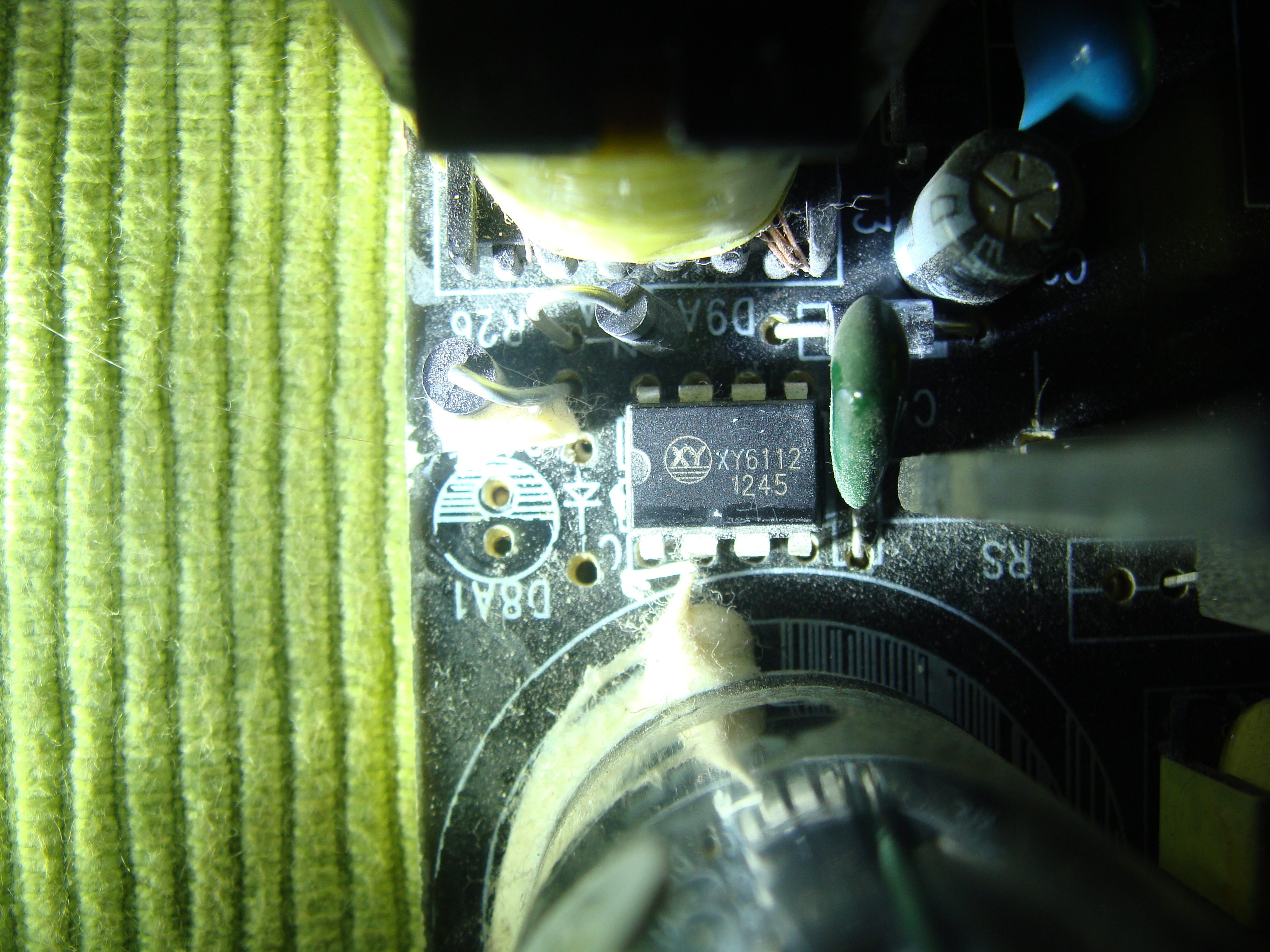

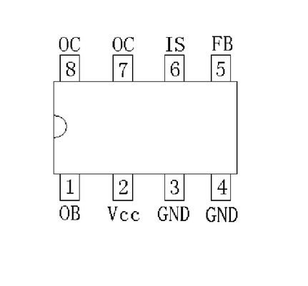

    Układ XY6112 8PIN
    Elementy Kondesator i dioda wlutowane - ZASILACZ działa tak jak przed wylutowaniem (sprawdzone)
    Jutro spróbuje zmierzyć układ XY6112 przy dobrym dziennym oświetleniu.
  • #11 16600840
  • #12 16600849
    kiss39
    Posty: 5334
    Pomógł: 397
    Ocena: 636
    Zmierz proszę napięcie zasilania tego układu (nóżka 2).
    @Kraniec_Internetów
    Jutro spróbuje OK ?
  • #13 16600850
  • #14 16600883
    kiss39
    Posty: 5334
    Pomógł: 397
    Ocena: 636
    Możesz nawet za tydzień jak Ci się nie spieszy
    Wiesz trochę mam cykora przy tym świetle teraz i jestem trochę zmęczony, a tam nie jest 5V na kondensatorze i jak mnie chwyci,ale chyba dam rade.
    Jakie może być tam napicie na tym układzie YX6112 na pinie 2 z zakresu 20V czy 200V :D
  • #15 16600889
  • #16 16600899

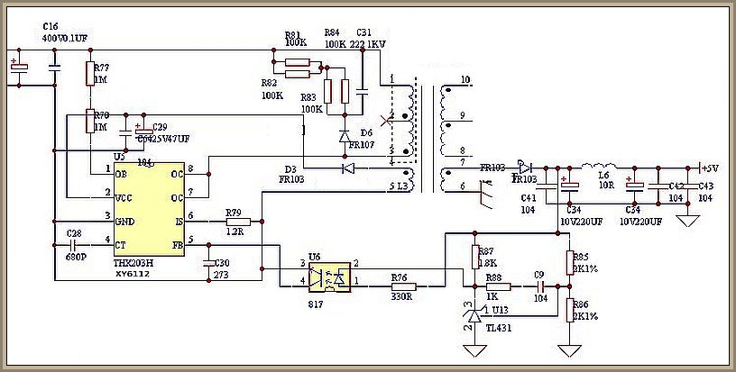

    TONI_2003
    Moderator
    Posty: 15324
    Pomógł: 2190
    Ocena: 3804
    Napięcie zasilania VCC: 16V :D Przykład dla...

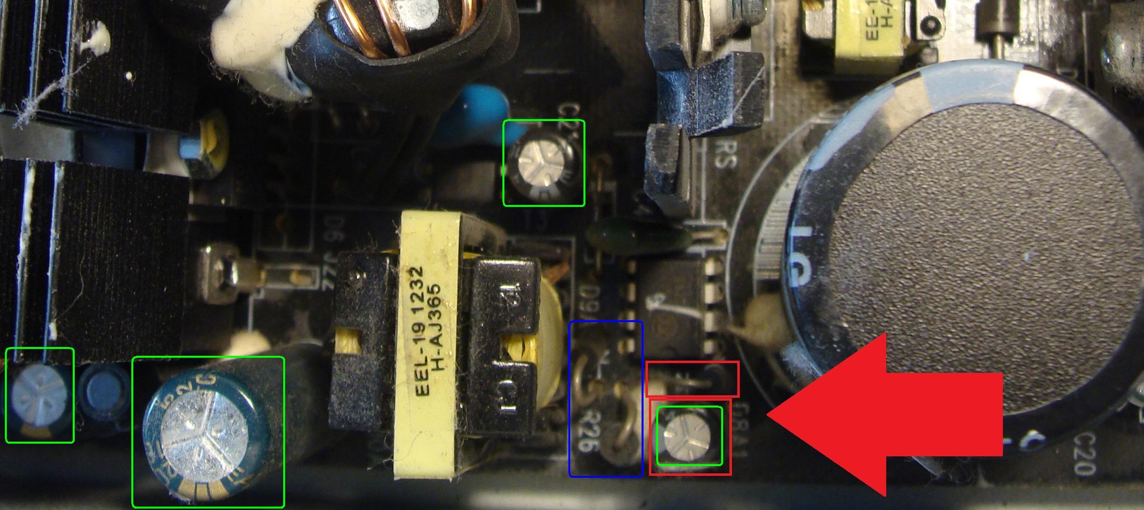

  • #18 16602176
  • #19 16602251
    gumisie
    Posty: 17802
    Pomógł: 1667
    Ocena: 2473
    oraz kondensator nad nią.

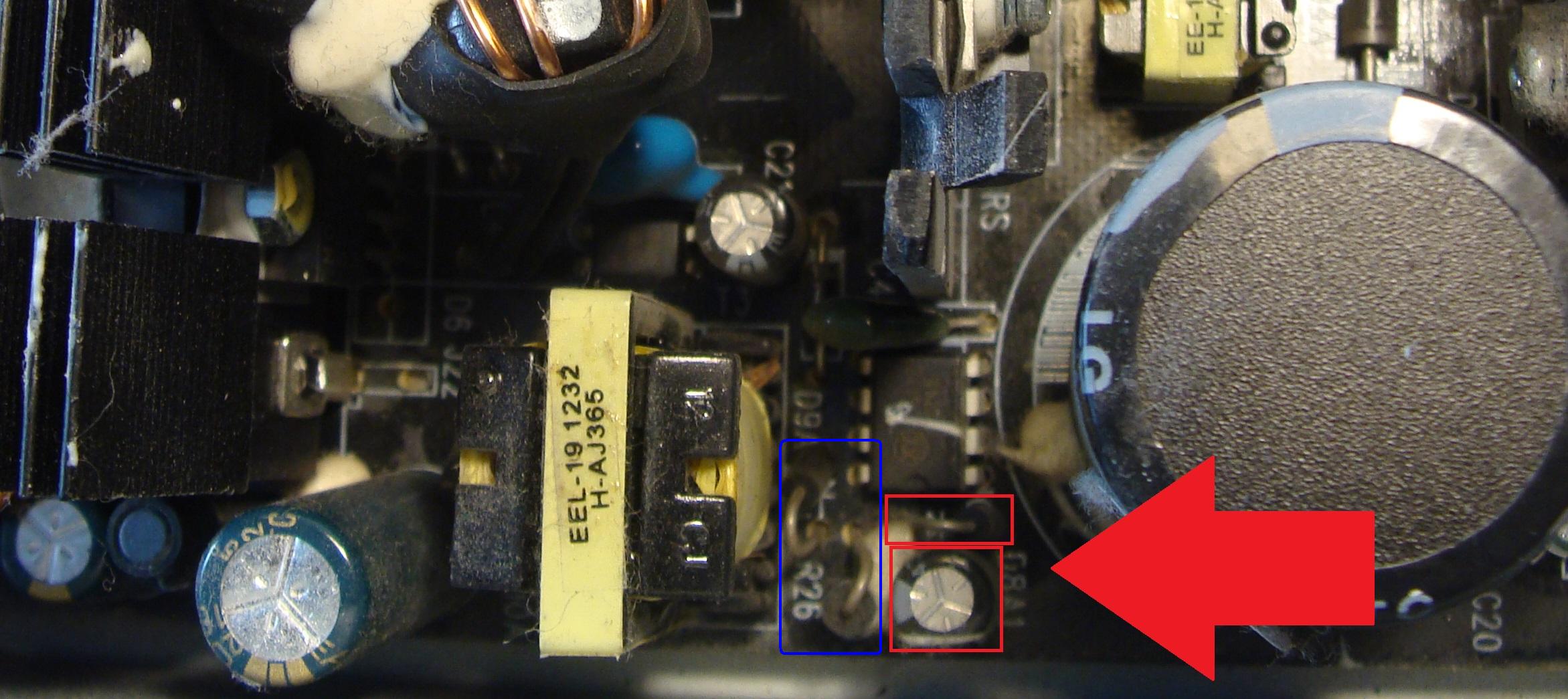

    W przypadku tego zasilacz ne występuje takowy kondensator. Układ gaśnikowy wykonany jest w oparciu o diody, jedna z diod to TRANSIL.
    • SilentiumPC Deus G1 600W 80 BR - Skokowe napiecia na PS-ON i VSB -brak reakcji Transil.jpg (300.39 KB) Musisz być zalogowany, aby pobrać ten załącznik.

    kiss39
    Posty: 5334
    Pomógł: 397
    Ocena: 636
    Jeżeli tak, to definitywnie brak ładowania kondensatora który wymieniałeś.
    Kondensator nie był wymieniony tylko wylutowany, tak samo dioda wylutowana i sprawdzona czy jest sprawna (dioda sprawna). Wszystko zostało ponownie wlutowane.
    Interesuje mnie pierwszy film. Czy faktycznie napięcie spadało poniżej 2V?
    Wynik 0.00V to brak styku sondy czarnej z pinem (3) z układem XY6112 Jak coś to mogę powtórzyć pomiar - Vcc (2) i GND (3)
  • #21 16602259
    Przeczytaj #17 w temacie https://www.elektroda.pl/rtvforum/topic3359742.html oraz inne gdzie zalecam profilaktyczną wymianę tych że kondensatorów. W poście #5 (temat, odnośnik) kol. Kraniec_Internetów zaproponował "Obciąż te 5VSB czymś. Sprawdź, czy też napięcie będzie skakało. Obciąż to tak na kilka watów." z tym że niezbyt to "łopatologicznie" wyjaśnił. Więc tak: Zasilacz odłączony od płyty głównej, pomiędzy pin 9 (+5VSB, fioletowy) a masą podłączamy żarówkę 6V/6W (6W:6V=1A) następnie włączamy zasilacz do sieci. Na podstawie wizualnej obserwacji tejże żarówki (mruga ,świeci lub też "ciemność widzę" jak klasyk powiedział) można stwierdzić działanie tejże przetwornicy,
    Możesz powtórzyć. Interesuje mnie, czy napięcie faktycznie spada tak bardzo.
    Napiecie ponownie zmierzone i nie spada poniżej 2V o to film - Ponowny pomiar Układu XY 6112 Vcc(2)- GND(3)
    Obie diody zaznaczone w poście 19.
    Diody postaram się sprawdzę jutro.
  • #26 16602536
  • #27 16602572
    gumisie
    Posty: 17802
    Pomógł: 1667
    Ocena: 2473
    Panowie.
    Jaki to problem wymienić te kondensatory na nowe.
    Gdy ten zasilacz nie "ruszy" będziecie meli satysfakcję że "gumisie" piszą pierdoły w celu zbierania PUNKTÓW jak mi ktoś już napisał w innym temacie i aby było weselej jeden z tych moich postów został odznaczony jako POMOCNY.
    • SilentiumPC Deus G1 600W 80 BR - Skokowe napiecia na PS-ON i VSB -brak reakcji Transil.jpg (309.41 KB) Musisz być zalogowany, aby pobrać ten załącznik.
  • #28 16602603
    kiss39
    Posty: 5334
    Pomógł: 397
    Ocena: 636
    Ale spada poniżej 5ciu, co jest granicą działania dla tego układu.
    Co to oznacza ,że będzie trzeba kupić i wymienić układ ?
