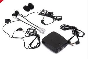

    Witajcie,
    Zastanawiam się nad stworzeniem własnej roboty interkomu motocyklowego umożliwiającego:
    1. rozmowę kierowca - pasażer
    2. podłączenie telefonu komórkowego z możliwością prowadzenia rozmów (najlepiej połączone tylko do zestawu kierowcy, ale to opcjonalnie)
    Skomponowałem sobie zestaw słuchawkowy do kasku (2 słuchawki + mikrofon) zakończony wtykiem minijack 3.5 4 pin.
    Pomysł mam taki, żeby centralkę interkomu umieścić gdzieś w moto i podać mu zasilanie z akumulatora. W centralce byłyby 3 gdniazda jack 3.5 do:
    1. zestaw słuchawkowy 1
    2. zestaw słuchawkowy 2
    3. telefon komórkowy
    Czy znacie może jakieś gotowe moduły, które pozwoliłyby na skomponowanie takiej centralki? Da się coś takiego zmontować? :)

    Sprawdź to: Jak zbudować własny interkom motocyklowy z podłączeniem telefonu?
    Na PW wysłałem linka.

    Szkoda, że tylko mono... ale krok w dobrą stronę :)
    Do rozmowy z pasażerem lub rozmowy telefonicznej mono chyba starczy...;)
    Możesz się zainteresować modułami Bluetooth. Tanie, stereo, łączność z tel.

    O BT myślałem, ale chyba BT będzie droższym rozwiązaniem niż po kablu? Chcę to na razie zrobić jak najtańszym kosztem :) a przy okazji pobawić się trochę elektroniką :)
    Czy można by do tego wykorzystać coś na podobę wzmacniacza na układzie LM386?

    4m4ru napisał:
    na układzie LM386
    Jasne, że możesz, tylko po co tyle kombinacji skoro za parę zł. masz gotowca. Nie jest to co prawda 5.1 ale zawsze się "dogadasz" zwłaszcza, że jest dedykowane do motocykli.

    Niby tak, ale chciałbym spróbować samemu skomponować coś takiego, a ten układ chyba nie jest zbyt skomplikowany jak na początek?
    A skoro już poruszyłeś temat Bluetooth :) są jakieś moduły które można by tu wykorzystać?
