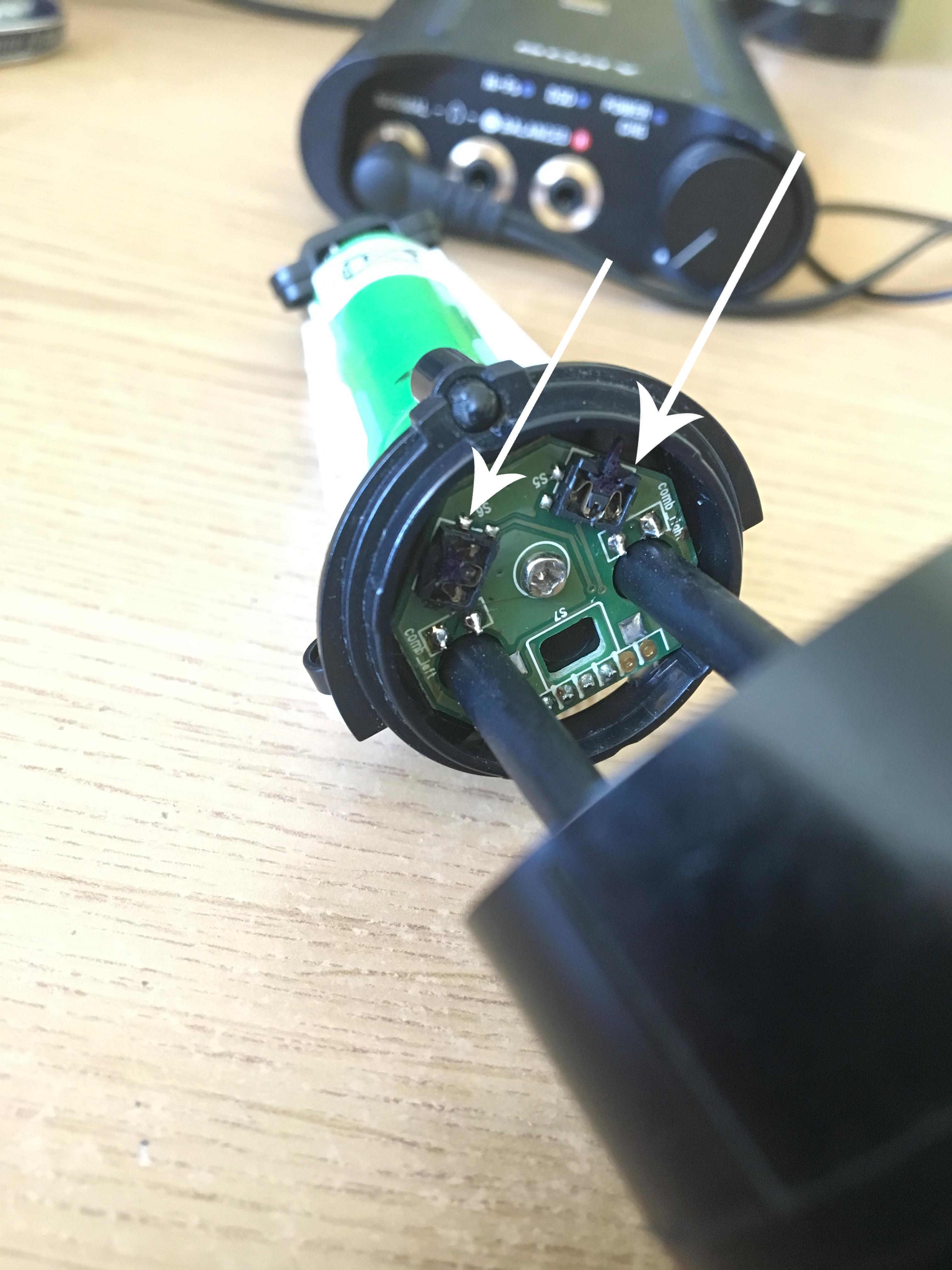

Jak nazywają się te elementy na zdjęciu? Chcę je wymienić

    chciałbym wymienić oba te elementy, ale nie wiem jak się one nazywają i czy ewentualnie znajdę je w sklepie. Może Wy wiecie. :)

    Wyglądają na gniazda jack

    To jest maszynka do strzyżenia i w jednym urwałem to "wahadełko". Po przechyleniu jednego lub drugiego, one odpowiadają za (tak mi się wydaje) za inkrementacje/dekrementacje na wyświetlaczu? Przy czym nie ważne, w którą stronę każdy jeden się wychyli. Jeden odpowiada za +, drugi za -. Były zabudowane blaszką, ale usunąłem ją. Tylko nie wiem, dlaczego na stałe się nie utrwalają zmiany po przełączeniu ich, tylko wraca cały czas na 10mm. xD Kupię takie coś?? Film chyba nie wczytuje, także link do vimeo: https://vimeo.com/227612848

    No tak, to pewnie jakieś przełączniki. "Czy kupię takie coś"- pewnie tak, nawet jeżeli nie identyczne to zawsze coś można przerobić, polecam wylutować uszkodzony element i pójść z nim do sklepu czy taki mają.

    Takie przyciski nazywają się "switch tact" ale prawdopodobnie były projektowane do tej maszynki, i będzie problem z znalezieniem dokładnie takich samych
