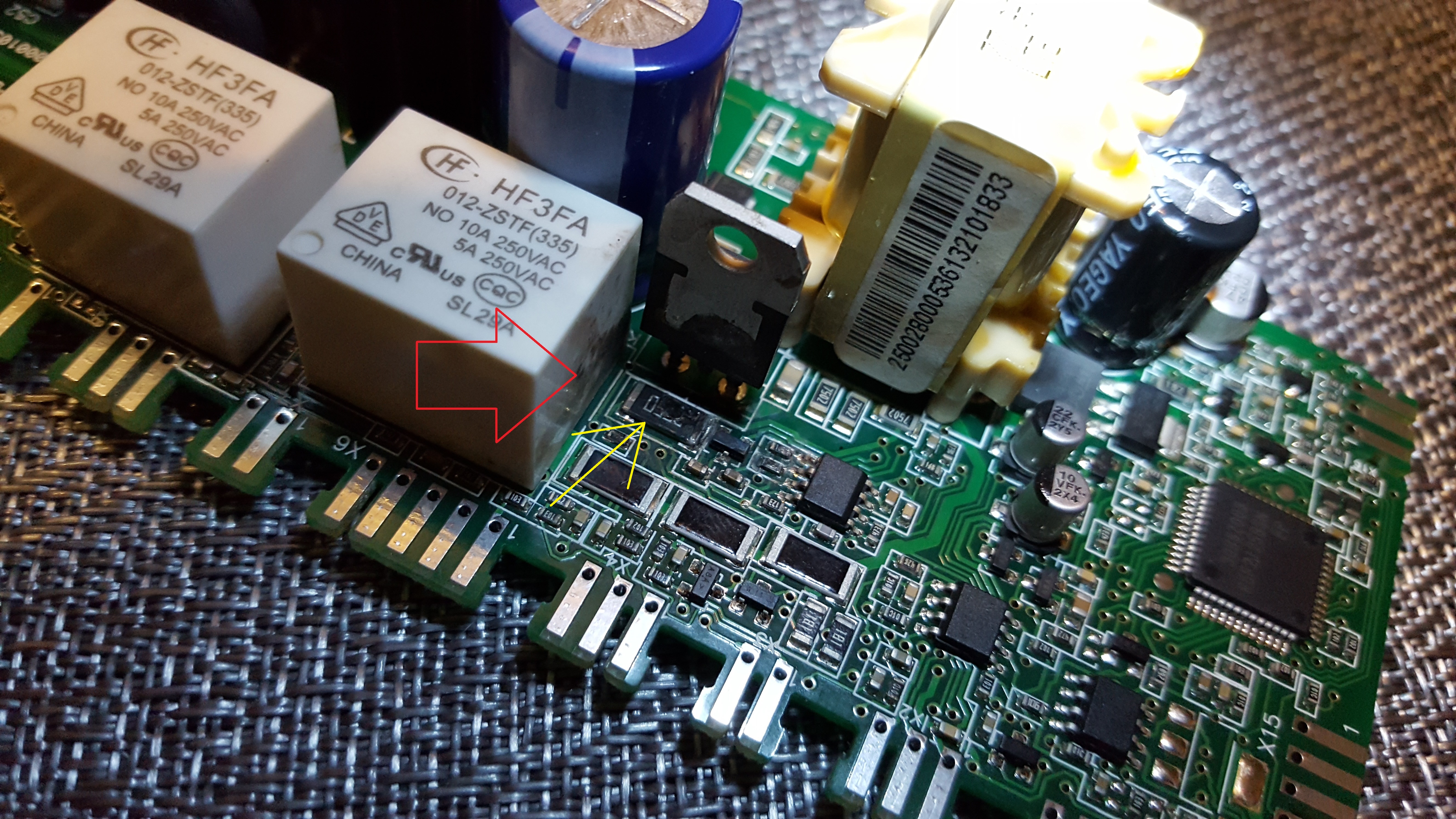

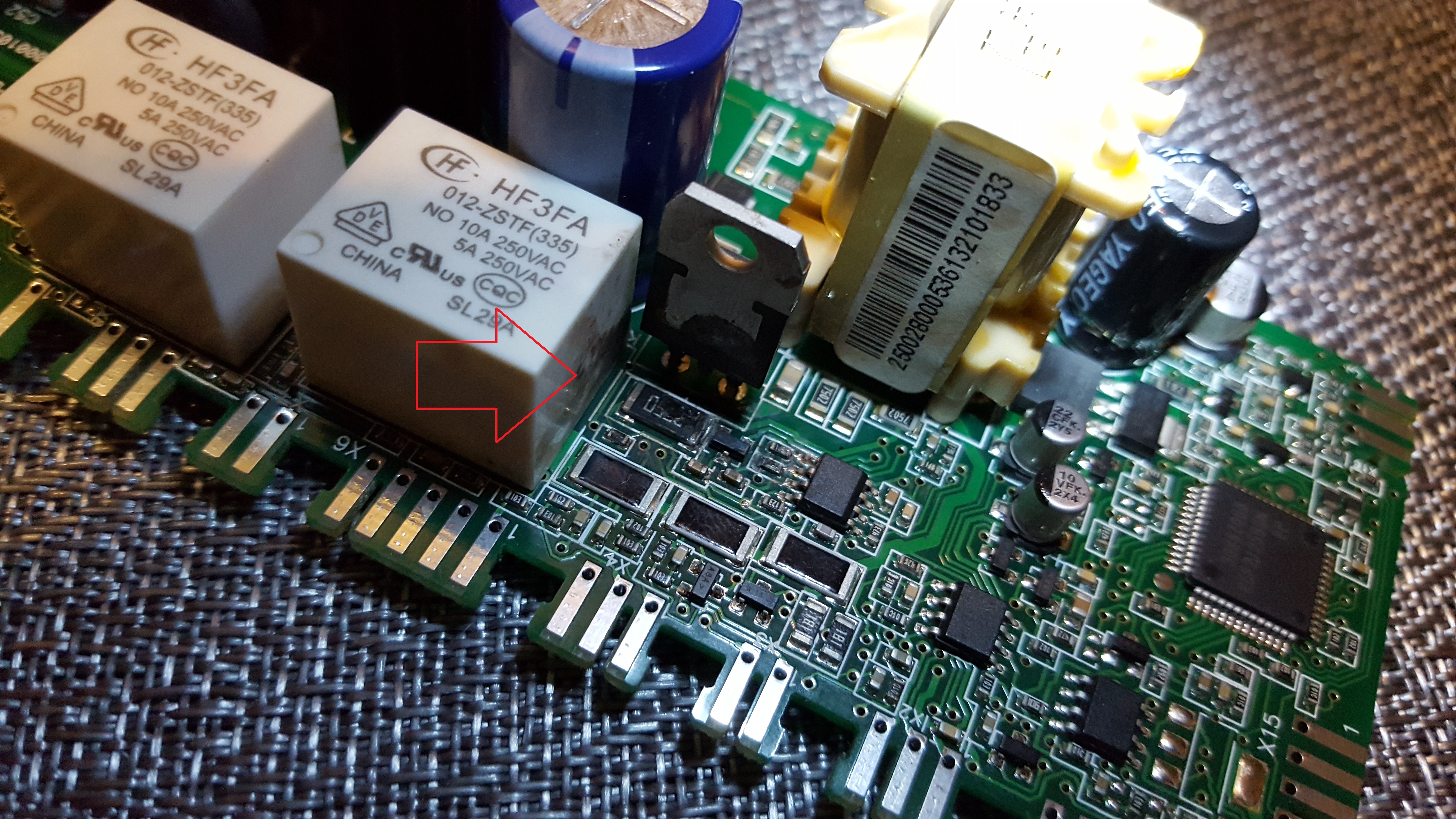

    Mam taki problem, że expres nie włącza się rozebrałem go i nic szczególnego nie zauważyłem żeby było przepalone.Wymontowałem moduł sterujący i nic może leciutki nalot na niektórych częściach.
    Sprawdzałem próbnikiem zasilanie do modułu sterującego i jest ok
    Co może być przyczyną czy same bezpieczniki w samym module ?

    Daj fotkę elektroniki expresu.

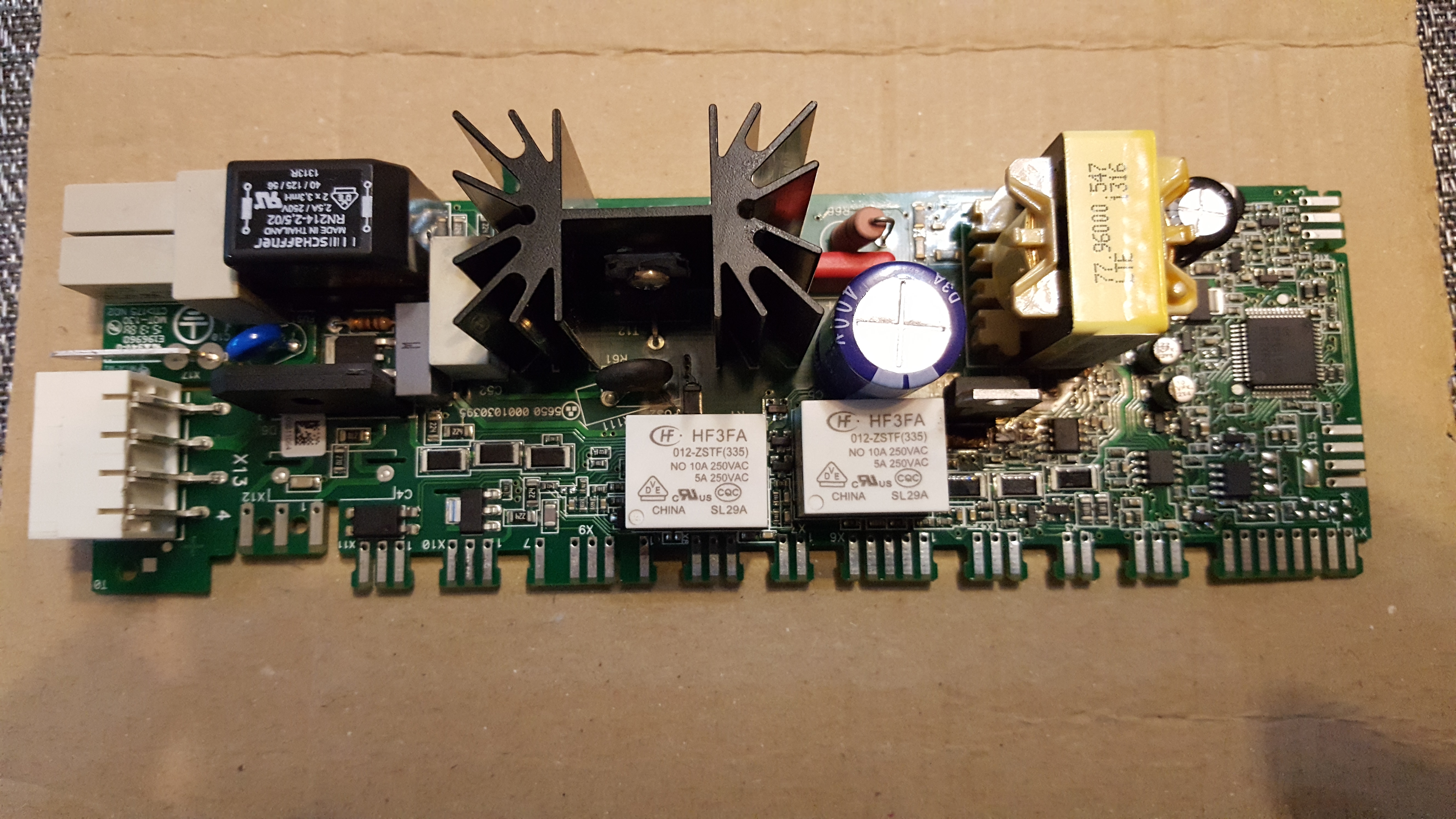

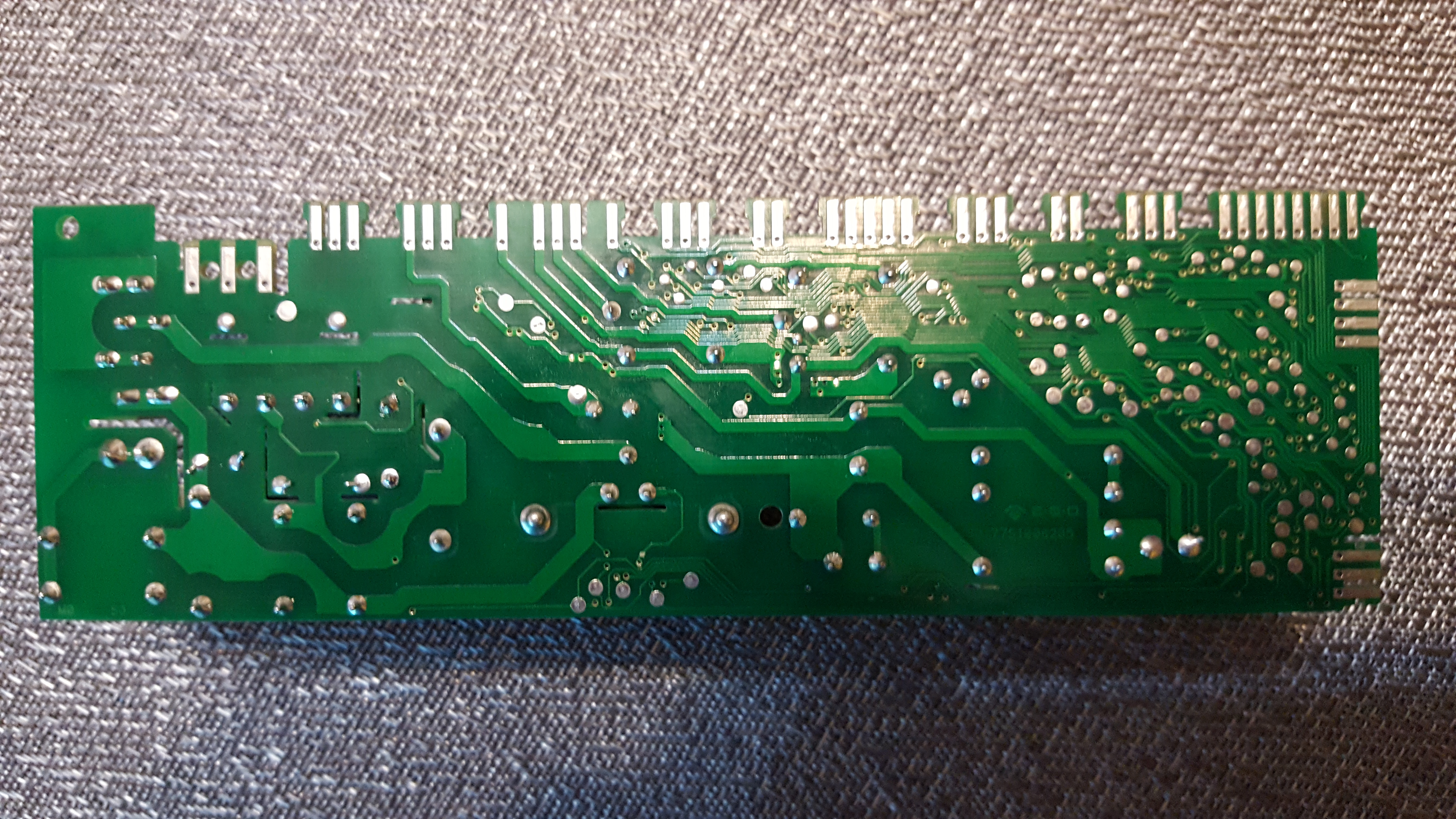

    Bosch TES50129RW - Ekspres nie włącza się, zasilanie modułu sterującego OKBosch TES50129RW - Ekspres nie włącza się, zasilanie modułu sterującego OKBosch TES50129RW - Ekspres nie włącza się, zasilanie modułu sterującego OK
    Miejsce zaznaczone strzałką trochę mi się nie podoba

    Ten rezystor raczej jest spalony. Bosch TES50129RW - Ekspres nie włącza się, zasilanie modułu sterującego OK

    myślisz że to jest problem ?

    Tak i posprawdzaj elementy w jego okolicy. Ale poszukaj kogoś kto ma jakieś pojęcie o elektronice.

    Niestety moduł nie do ożywienia przez serwis zdecydowałem kupno nowej za 1300 zł niż kupować nowy moduł za 400 zł
