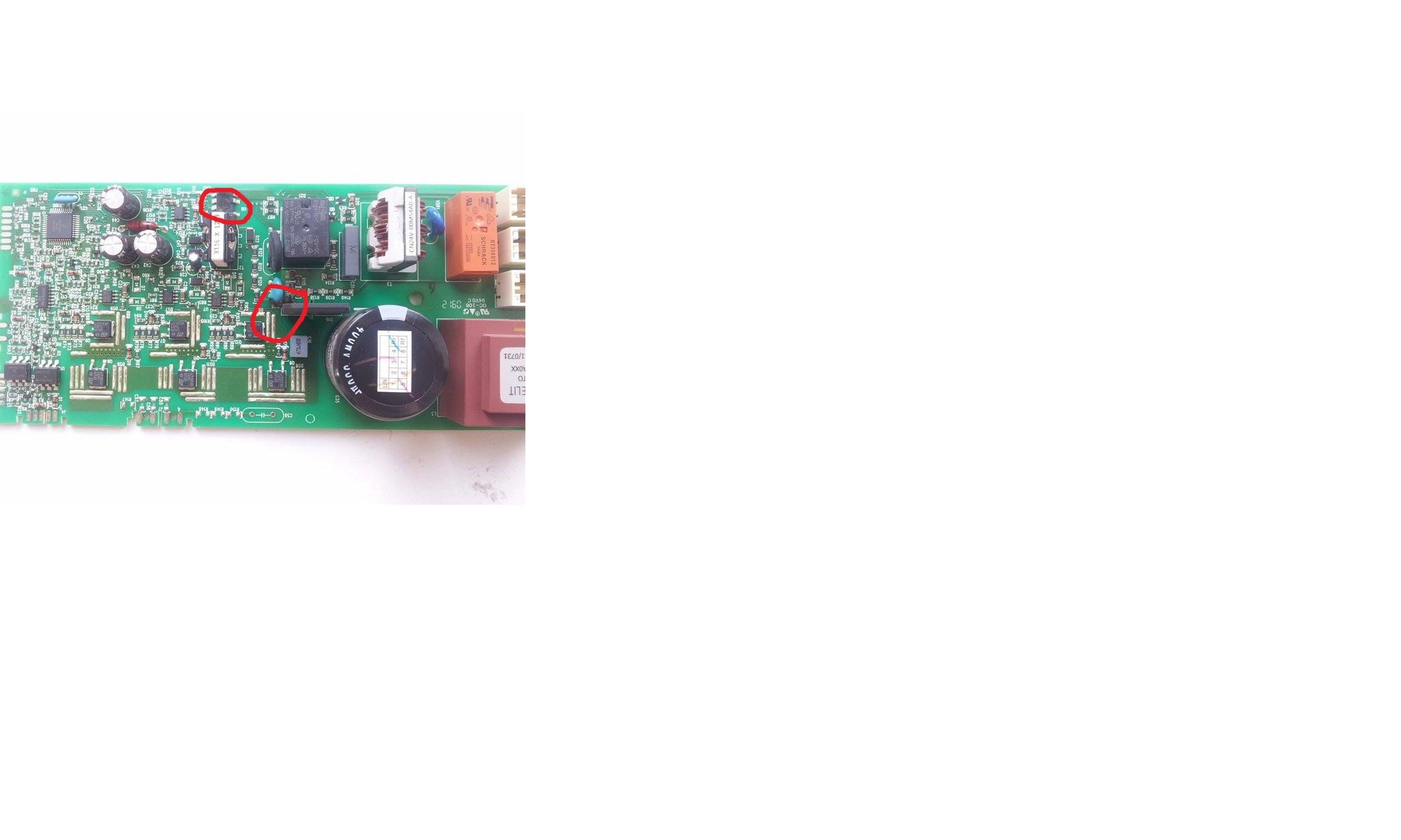

    Witam, wymieniłem strzelone elementy na płytce układ scalony LNK364GN i rezystor SMD R118 - 10Ω. Niestety po podłączeniu zasilania, słychać tylko cykanie przekaźnika. Przed wymianą tego efektu nie było. Chciałem się upewnić, czy w/w inwerter niestety nadaje się do kosza? Prawdopodobnie dostał procesor?
    Powinien tam być 22Ω :D , a sam przetwornica ma startować...
    Dlaczego tak sądzisz (robiłeś pomiary) na jego zasilaniu? Szkoda, że nie dałeś jeszcze słabszej fotki (myślisz o innych)?

    Sprawdzenie bez podłączenia do sieci.
    Sprawdź omomierzem oporności na elektrolitach w obu kierunkach polaryzacji.
    Jeżeli jest zwarcie po stronie wtórnej zasilacz to na elektrolicie będzie mierzona mała oporność w obu kierunkach (świadczy o tym cykanie przekaźnika)
    Niewykluczone,że padł procek (zwarcie).

    Zrobiłeś pomiary napięć wytwarzanych przez tę przetwornicę? Są stabilne? Zmierzyłeś diodę Zenera będącą niedaleko LNK364GN?

    Przy 10Ω też powinno działać, objaw klikania przekaźnika bywa przy uszkodzonym U9 TL431.

    Zmieniłem na 22Ω i jest to samo, po włączeniu suszarki dalej pstryka przekaźnik.

    Jak jest tam TL431 to obowiązkowo do wymiany

    "Witam, wymieniłem strzelone elementy na płytce układ scalony LNK364GN i rezystor SMD R118 - 10Ω. Niestety po podłączeniu zasilania, słychać tylko cykanie przekaźnika. "
    Miałem ten sam efekt... wymiana TL431 (dorwałem LM431 w złomie swoim :)) zadziałało... (przynajmniej na stole... przetwornica dała stabilne napięcia i przekaźnik umilkł)
