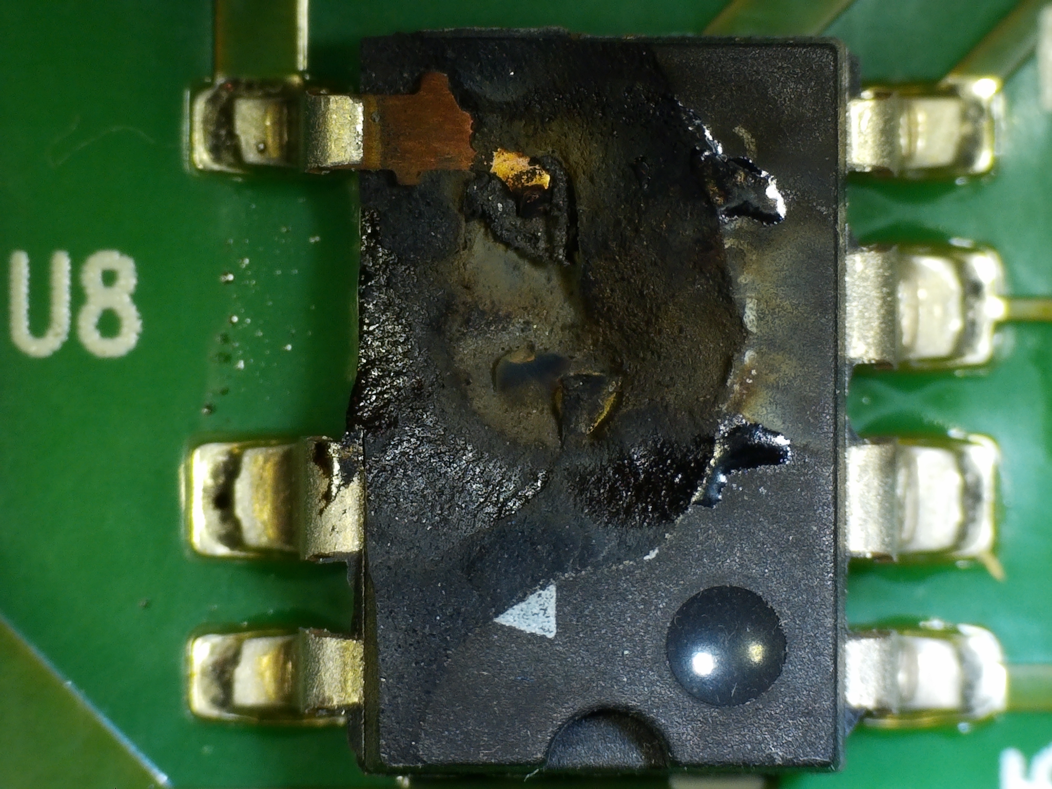

    Kod błędu pokazuje usterkę modułu sterowania silnikiem. Po otwarciu modułu sterowania zobaczyłem, że odpaliły dwie części: rezystor R118 (22Ω/SMD) oraz U8 (LNK364). Wartości elementów znalazłem w innych postach, bo u mnie nie ma po ich wartościach znaku :( Fotki z sytuacją załączyłem poniżej.
    Rezystor R118 i Układ LNK364
    Electrolux EDH97981H - Bęben suszarki nie obraca się Electrolux EDH97981H - Bęben suszarki nie obraca się
    Kupiłem LNK304 zamiast LNK364, bo nie było nic innego w sklepie bez czekania na dostawę. Z katalogu widzę, że jest niżej taktowany (66kHz vs 132 kHz). Wydaje mi się, że elementy liczone do pracy z wyższą częstotliwością przełączania powinny pracować z elementem taktującym o połowę wolniej.
    W związku z tym mam pytanie, czy w miejsce LNK364 mogę po prostu zastosować LNK304? Czy ktoś już zastąpił LNK364 układem LNK304 w podobnych zastosowaniach z sukcesem?

    Zasadniczo nie możesz zastąpić przepalonego elementu innym - wolniejszym. Producent nie bez powodu zastosował taką przetwornicę AC-DC o takich parametrach: :arrow: Link LNK364GN Nie znalazłem też dla niej zamiennika: :arrow: Link. Musisz kupić dokładnie taki element jaki uległ uszkodzeniu z tym, że mogą się różnić litery na końcu oznaczenia, ale to musi być takie samo: LNK364.
    Edit:
    I jeszcze jedno: rezystor SMD możesz z powodzeniem zastąpić zwykłym rezystorem przewlekanym z kodem paskowym, tylko musisz go odpowiednio dopasować. Pod względem obciążenia prądowego są dużo wytrzymalsze, oraz podczas lutowania nie musisz uważać (zbytnio) na ich przegrzanie.

    Dzięki za informacje. Udało mi się kupić właściwą część od ręki w innym sklepie (LNK364) i wlutowałem co było poprzednio. Suszarka działa jak poprzednio więc temat do zamknięcia. Oczywiście miałem trochę zabawy z wlutowaniem się z rezystorem w cienkie ścieżki, które zostały po odpaleniu się poprzedniego rezystora... :)
