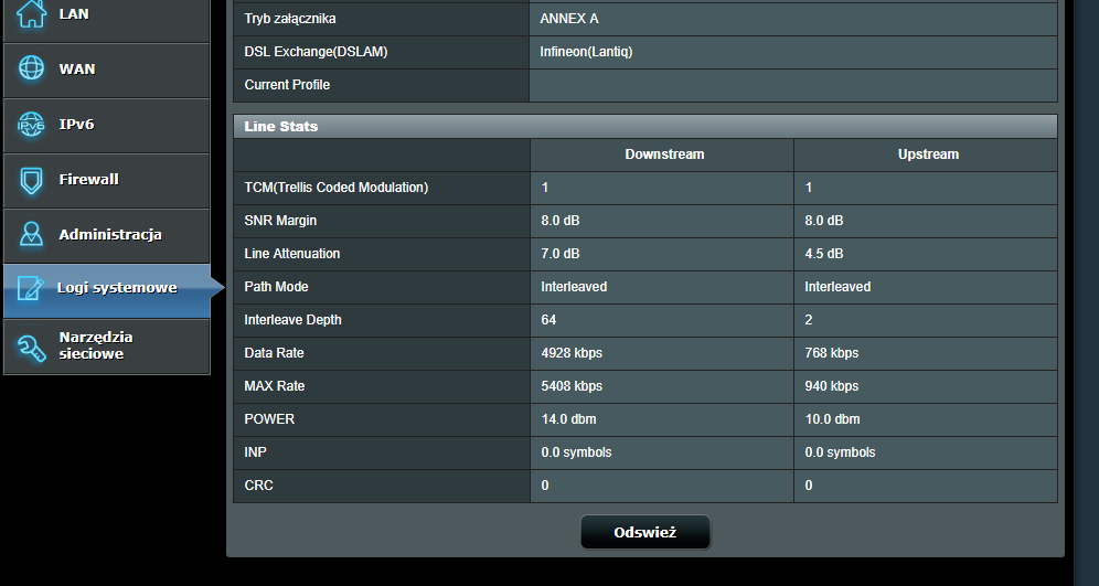

    Pokaż status stronę po godzinie połączenia.

    daj screena strony "statystyki adsl" z routera godzinę po ustanowieniu połączenia.

    Dioda ADSL odpowiada za połączenie z Dslamem czyli synchronizacja jest, dioda obok to odpowiada za nawiązaną sesję PPPoA czyli tak jakbyś tracił sesję no chyba że nie świeci wcale to jest router źle skonfigurowany ale skoro zanika to nie wiem czy to wina routera czy coś jest u Orange.
    A co do synchronizacji to jakaś dziwna jest masz tłumienie 7db więc jesteś dość blisko centrali a Ty masz internet 4MB w umowie?? Dziwi mnie to bo masz to małe tłumienie a pokazuje max 5mb.

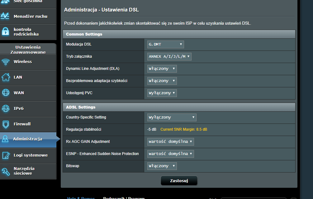

    Modulacja DSL - co jest na liście ?

    Ustaw ADSL2+
    wątpię czy to coś pomoże,
    w statystykach adsl powinnie być tryb modulacji połączenia,
    Poodłączaj wszystkie urządzenia od lini tel, zostaw tylko router, najlepiej w gniazdku przy wejściu lini tel do domu.

    ustaw Modulacja DSL = adsl2+

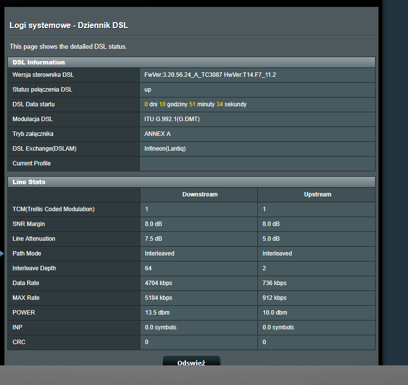

    Pokaż ponownie stronę stats, ale tym razem kompletną.

    Jak widać Modulacja jest nadal G.gmt, mimo ustawienia w routerze adsl2+.
    Jak masz umowe 10/1 to modulacja powinna być adsl2 conajmniej
    G.dmt to max 6mbs https://en.wikipedia.org/wiki/Asymmetric_digital_subscriber_line
    albo nie mają modemów adsl2 na centrali albo DLM obciął (bardzo dziwne bo jak wynika z tłumienia jestes blisko centrali )
    Jak masz w umowie 10/1 to Dzwoń do dostawcy i rządaj portu adsl2+ na centrali, albo jak jesteś na porce adsl2+ to niech zresetują DLM-a aby ponownie ustalił optymalne parametry lini.

    Co do obecnego twojego internetu to dzwoń do orange bo Twoja synchronizacja wygląda fatalnie i nie wiadomo czy to po prostu jest coś z linią (raczej wątpię bo parametry masz dobre) ale na 99% jest coś źle ustawiony dslam także myślę że restart pomoże
