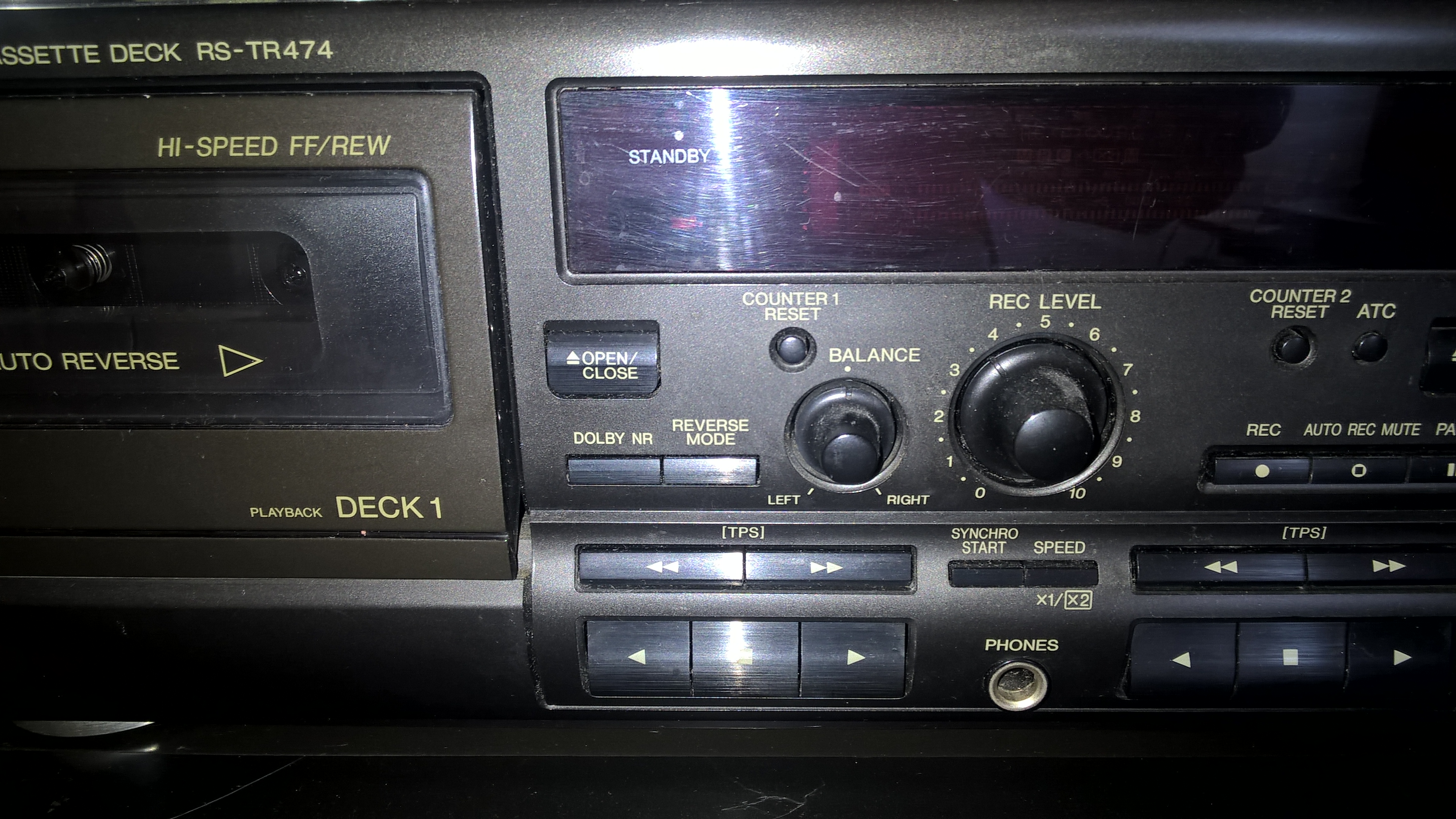

    Jeżeli tylko z wejścia zewnętrznego to nie wina głowicy. Mam 474 i chyba oprócz poziomu sygnału jest jeszcze balans. Czy się mylę? Musiałbym isć na strych ale tak mi coś świta.

    Technics rs tr 373 nagrywanie - Prawy kanał nagrywa ciszejMam 474, który nie jest profesjonalną maszyną do kopiowania a równoważenie kanałów ma.
