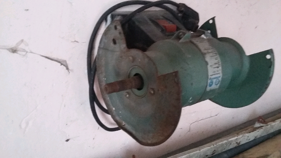

Jakie akcesoria są potrzebne do starej szlifierki stołowej?

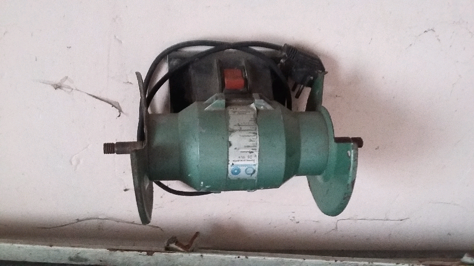

    Brakuje ścisków tarczy i nakrętek. Jedna gwint prawozwojny, druga lewozwojny. Ściski muszą być dobrane do średnicy ośki aby nie było bicia osiowego a nakrętki do gwintu, skok prawdopodobnie drobnozwojny typu 14x1.5,ale to trzeba zmierzyć suwmiarką.

    Brakuje pierścieni które utrzymują tarcze potocznie zwane bodajże flansza, do tego nakrętki (jedna z prawym druga z lewym gwintem) brakuje też części osłom.
    Najlepiej w google porównaj zdjęcia.

    Nakrętki i flansze nie kupisz w markecie, poszukaj dokładnie w tym garażu powinny raczej tam być tego nie wyrzuca się ot tak robiąc porządki, jeśli się nmie znajdą pozostaje dotoczenie brakujących elementów ( 4 flansze i dwie nakrętki), dobry tokarz nie powinien mieć kłopotu z wytoczeniem kilku elementów.

    Zależy od kilku czynników, ja elementy do toczenia kiedyś zlecałem koledze w pracy (tak zwana fucha) przeważnie koszt opierał się na kilku dobrych piwach, bądź jakiś mocniejszy alkohol, przy tego typu zleceniach nie było mowy o płaceniu walutą, w końcu ja w innej dziedzinie też mogłem się odwdzięczyć.
