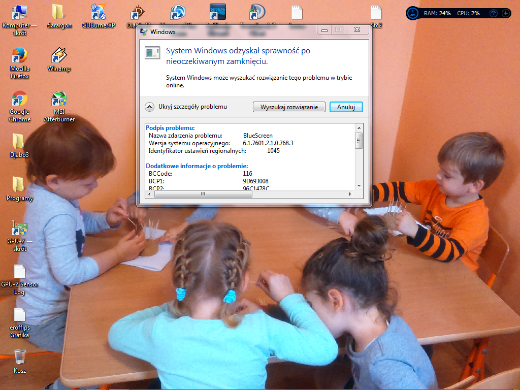

    Witam. Kupiłem Używany komputer i . Mam problem z kartą Graficzną W grach mi wyskakuje niebieski skrin . i komputer się zawiesza. podczas przeglądania stron internatowych. komputer się zawiesza.
    wiatrak głośno chodzi. co robić??? jak i program do zmniejszenia wydajności karty by się tak nie nagrzewała.?

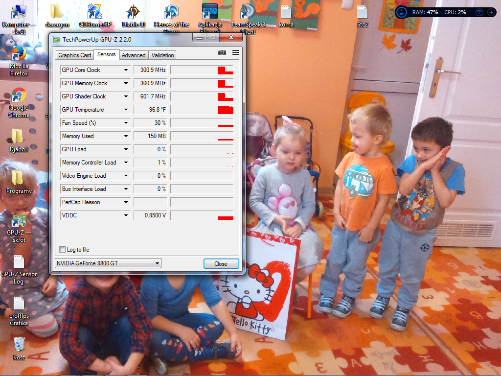

    Temperatura karty (na obrazku) jest w normie.

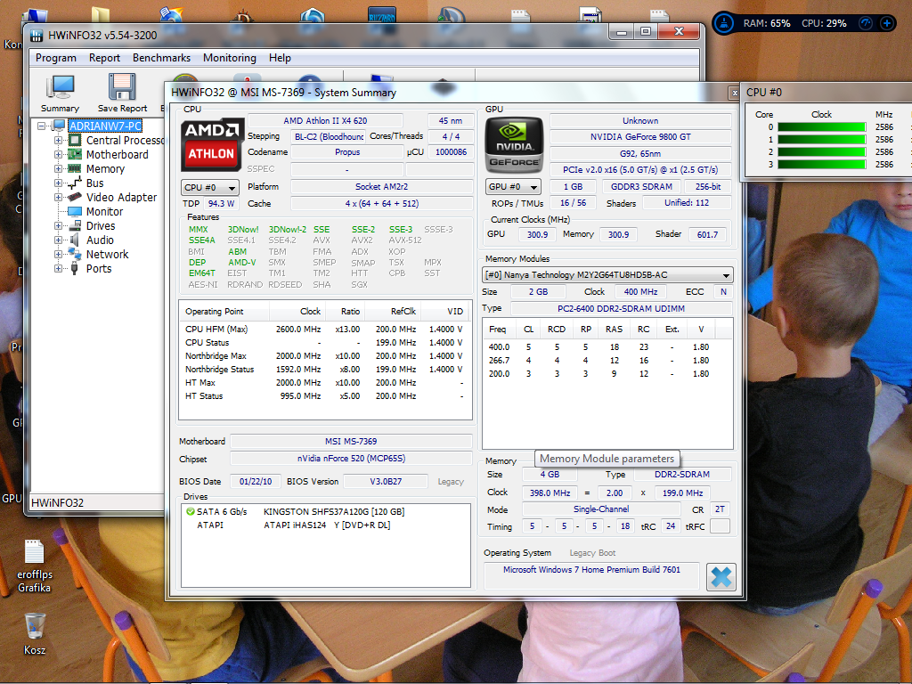

    Czemu sądzisz, że to wina karty graficznej?
    Jaki jest kod tego bluescreen'a? Zrób zdjęcie.
    Pełna konfiguracja komputera z uwzględnieniem marki i modelu zasilacza?!

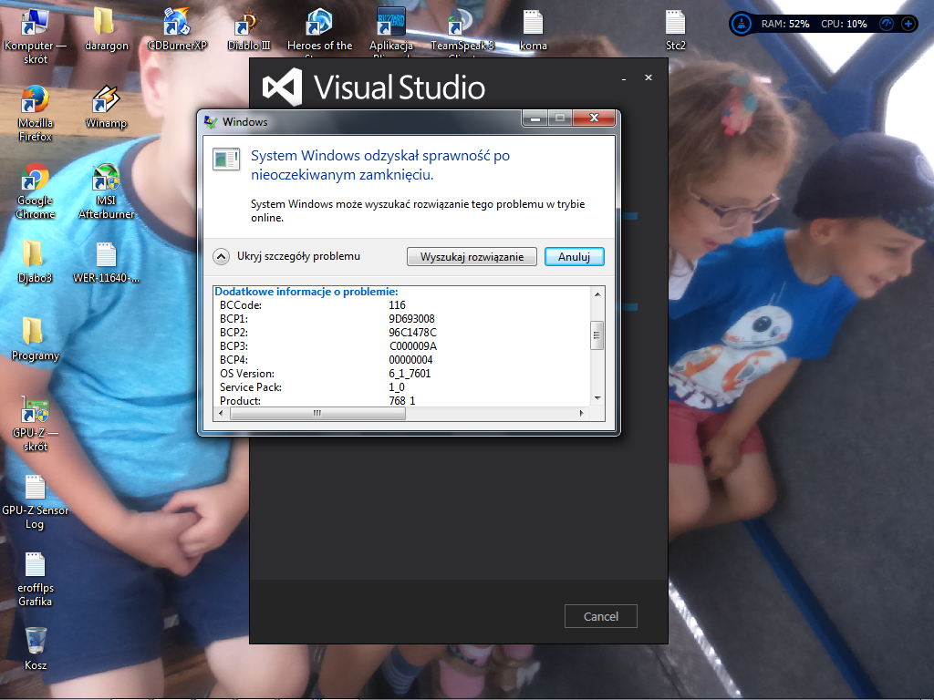

    Dołączam skriny Grałem i się niebieski ekran pojawił, komputer się zrestartował. nieraz gram 10- 30 min a nie raz po 2-3 h nie wiem od czego to.
    Karta graficzna Gainward GeForce 9800GT 1024MB DDR3/256bit Niebieski skrinKarta graficzna Gainward GeForce 9800GT 1024MB DDR3/256bit Niebieski skrin
  • #7 16628948
    Kasek21
    Posty: 45544
    Pomógł: 4964
    Ocena: 3510
    Grafika jest uszkodzona i nadaje się do wymiany.

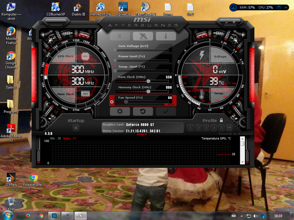

    Oglądałem Grafikę i nie widziałem nic przepalonego. czy jak zmniejszył bym o -50 te dwa zegary czy jest sens? żeby mi się gry nie zawieszały? i ekran niebieski nie włączał ? czy nie spale grafiki jak zmniejszę o -50? oba zegary? w jednej z gier parametry na niskie ustawiłem i gra się nie zawiesza. a pozostałe gry na niskich parametrach nic nie pomaga. A wszystkie te gry Mają takie same wymagania. Firmy Blizzard. Jaka grafika by odpowiadała takim parametrom jak moja? jak bym chciał kupić nową, bo nie mam zaufania do używanych.
    Dziękuje wszystkim za pomoc.Karta graficzna Gainward GeForce 9800GT 1024MB DDR3/256bit Niebieski skrinKarta graficzna Gainward GeForce 9800GT 1024MB DDR3/256bit Niebieski skrin
  • #9 16629676
    Kasek21
    Posty: 45544
    Pomógł: 4964
    Ocena: 3510
    Możesz zmniejszyć zegary nawet o 100-200MHz tylko w Twoim przypadku najpewniej nic to nie da ale sprawdź.

    Jaka jest konfiguracja tego komputera z uwzględnieniem marki i modelu zasilacza?

    o -100 pomogło dziękuje
