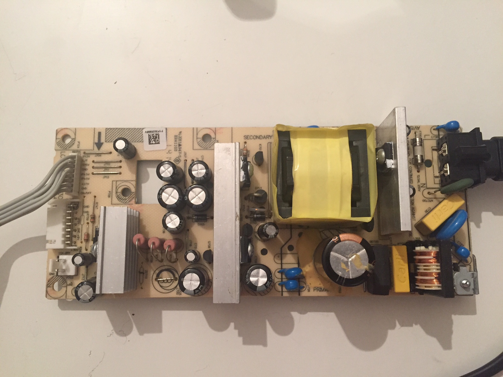

    W Pioneer DVD X-HM32V doszło do ustania pracy wyświetlacza.
    Podczas pomiarów multimetrem na wyjściach zasilacza brak napięć +27 i +30 V
    (+30 V zasila wyświetlacz), natomiast obecne +5 i +9 V.
    Po dołączeniu do linii dla +30V zewnętrznego zasilacza warsztatowego sprzęt działa.
    Proszę o sugestie jaki element zasilacza jest najpewniej uszkodzony.
    W ocenie wzrokowej brak deformacji elementów i uszkodzeń ścieżek.
    Nie posiadam schematu.
    Dziękuję :)

    Prześledź po ścieżkach skąd brane jest to nieszczęsne +30V i sprawdzaj po kolei napotkane elementy.
