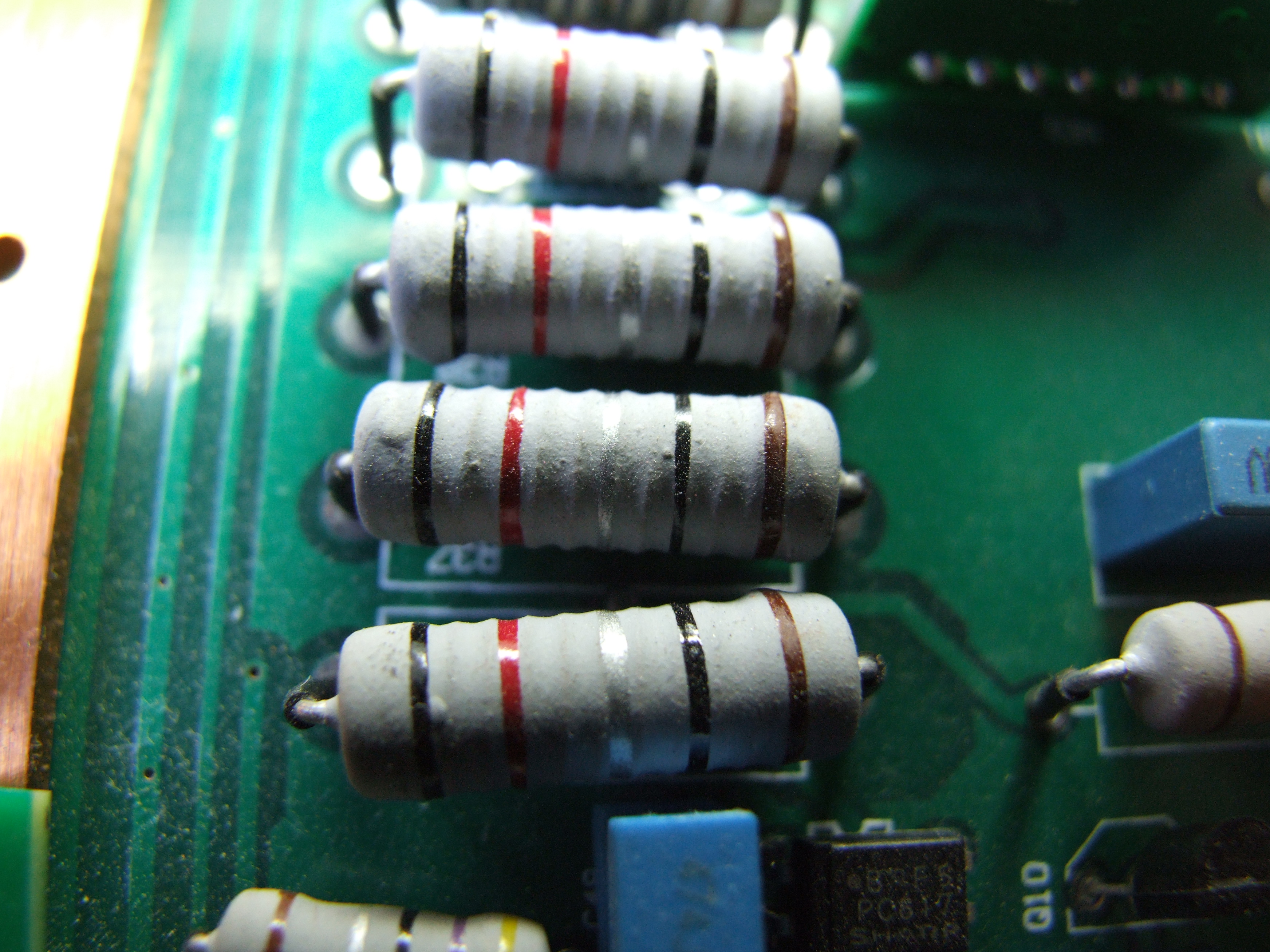

    Jak w temacie - zgłupiałem :|
    • Czy rozszyfruje mi ktoś rezystancję tego rezystora? DSCF9327.JPG (2.19 MB) Musisz być zalogowany, aby pobrać ten załącznik.

    Rezystancja 0,1 ohm

    Ok, dzięki :) A tolerancja? 1%?

    0,1Ω 2% 200ppm/K ( współczynnik temperaturowy)
