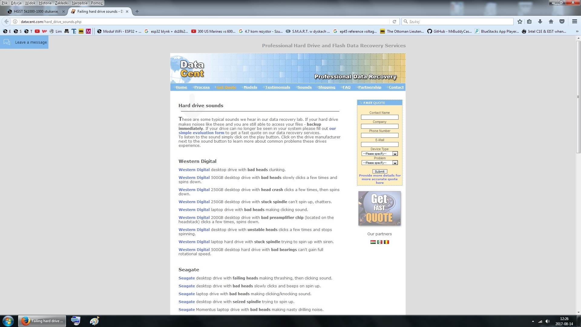

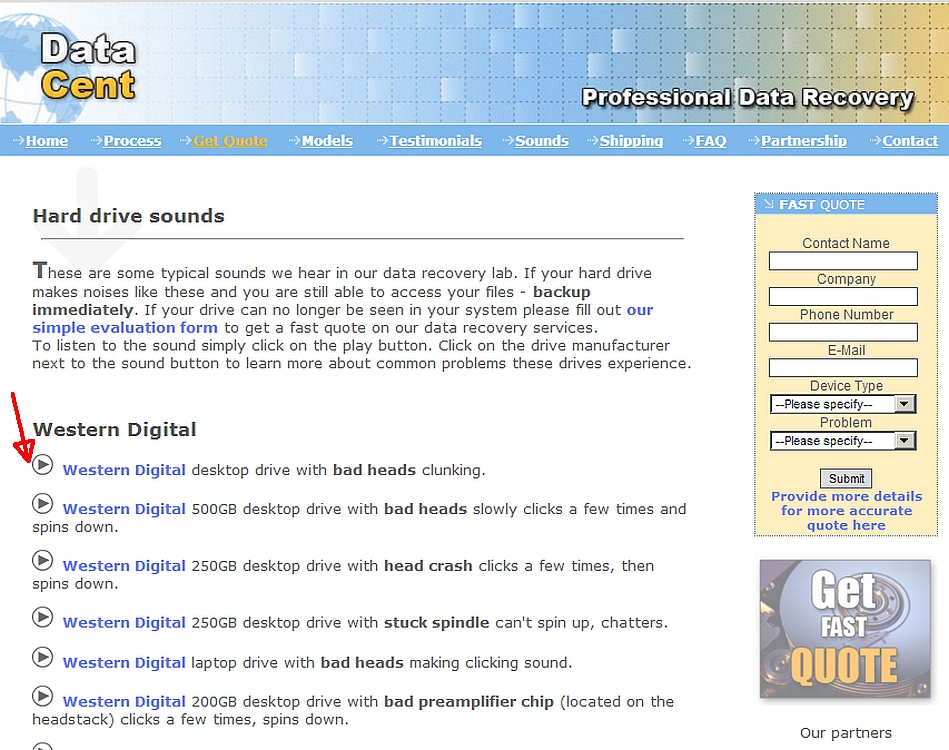

    safbot1st napisał:
    niestety gdzieś zabrali guziki play
    Pleciesz :lol:
    Zmień przeglądarkę.

    @Robert B Ha, ha ;) Firefox 54.01 64 bit. Zdaje się, że to mój hosts namieszał, ale dobrze, że strona działa! :D
