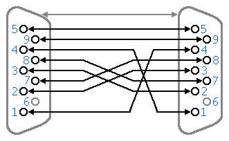

    Więc jeszcze jedno mam pytanko, jaki to ma byc kabel COM1.
    Czy samemu dam radę go zrobić?
    Czy ma być tylko COM1->RS232 z jakims przeplotem czy bez przeplotu?
    Czy pin1 z pinem1, pin2 z pin2?
    Czy dysponuje ktoś jakimś schematem wiedzą?
    Serdecznie dziękuję
  • #15 2065275
    pomylek
    Posty: 69
    Pomógł: 8
    Ocena: 6
    Ma to być kabel null-modem czyli taki:
    • Jak wymienić flash 1Mb na 2Mb w Digital 500 (Hevet D 500)? com.jpg (12.28 KB) Musisz być zalogowany, aby pobrać ten załącznik.
