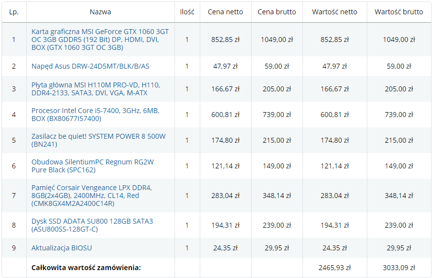

    Otrzymałem od sklepu morele taką ofertę:
    [PC] Komputer do gier do 3000zł - Wiedźmin 3 w przyzwoitej jakości
    Jest ważna do jutra, także proszę się wypowiedzieć czy warto.

    Jak to "ważna do jutra" ??? Na moje oko to są normale ceny wyjęte ze sklepu i każdy w dowolnej chwili może sobie kazać złożyć taki PC w takiej samej cenie, więc nie rozumiem dlaczego oferta ważna do jutra (chociaż pewnie chcą żebyś się nie rozmyślił i kupował już)
    Do 3 tys. zł nic lepszego nie złożysz. Chociaż tam bym wolał pamięć RAM 1x8 GB, bo po pierwsze to prawię stówkę taniej
    https://www.morele.net/pamiec-ballistix-ddr4-sport-lt-8gb-2400-cl16-bls8g4d240fsb-720773
    po drugie to zostaje jeszcze jeden wolny slot. A biorąc 2x4 GB masz zapełnione obydwa miejsca. Dodam też, że jakby chciał wziąć 2x4 GB to też można taniej niż to co proponuje sklep:
    https://www.morele.net/pamiec-hyperx-fury-bla...8gb-2x4gb-2400mhz-cl15-hx424c15fbk2-8-766879/
    No i jawnym skokiem na kasę może być fakt, że proponują płytę H110, która wymaga aktualizacji BIOS'u, a za aktualizacje każą sobie jeszcze płacić. Ja bym wziął płytę, która aktualizacji nie wymaga:
    https://www.morele.net/plyta-glowna-asrock-h1...ata3-dvi-d-microatx-90-mxb4a0-a0uayz-1096449/
    P.S. GTX 1060 3 GB nie jest zbyt opłacalną kartą. Lepiej jest dołożyć do wersji 6 GB ale to wychodzi poza budżet.

    Ważna jest do jutra, ponieważ zestaw jest "składany na zamówienie" to generalnie zabezpieczenie przed tym, by nie kupić go w tej cenie np. za miesiąc po jakichś podwyżkach, więcej tu filozofii nie ma, ot taki mają automat w sklepie i tyle. Co do rad zastosuje się i przekaże je do sklepu, niech złożą na Twoją odpowiedzialność w tej konfiguracji :)

    Cena tych pamięci to mocne przegięcie. Ja za lpx 3000 MHz płaciłem 319 zł. W przypadku karty jeśli miałbym brać gtx 1060 3 GB to brał bym najtańszego. Ponad 1000 zł to dość wysoka cena i dokładając trochę można mieć wersje 6 GB. Ja już tylu składanych w sklepach komputerów się naoglądałem że teraz wolę sam składać sobie komputer.

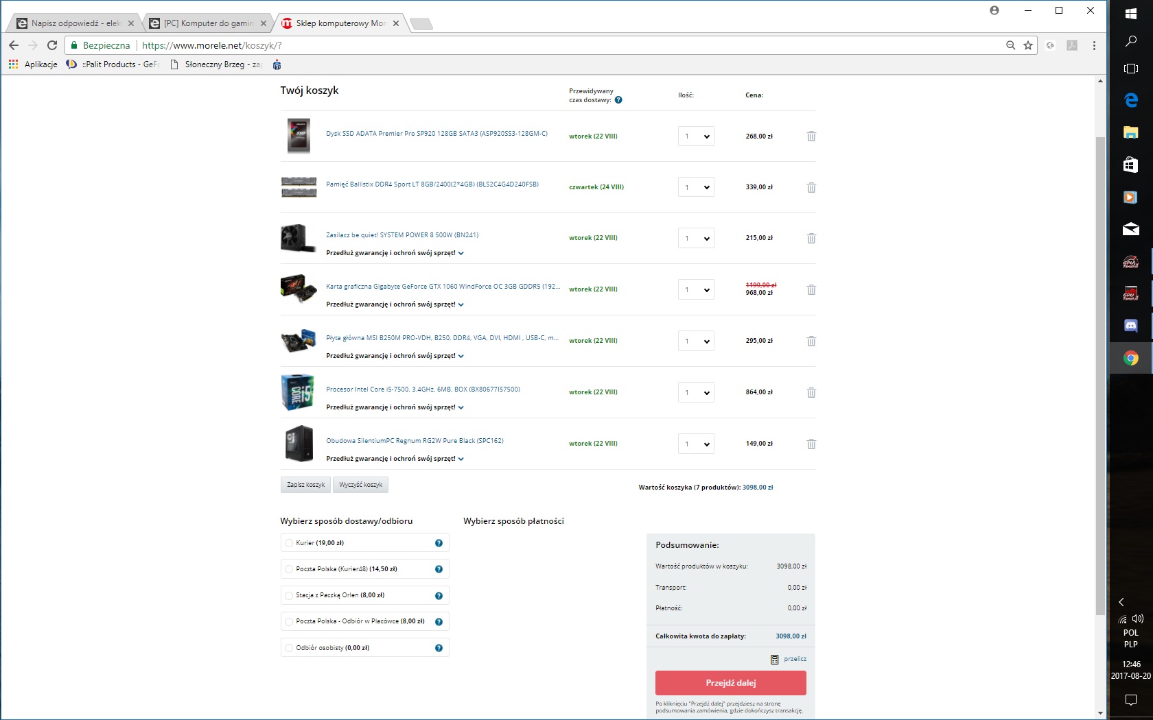

    https://www.morele.net/inventory/info/nNGDiw/
    Za 3150 wersja z SSD i dyskiem 1TB. W wycenie z Moreli nie masz wcale dysku. Jeśli go nie potrzebujesz to zmieścisz się kawałek poniżej 3000. Ale 128GB to będzie raczej mało.
    Wersja z mojej propozycji ma porządniejszą płytę, lepszy dysk SSD (MLC i 5 lat gwarancji), reszta na podobnym poziomie.

    Zestaw zamówiony na podstawie wskazówek kolegów z forum na stronie Morele.net, śmiga aż miło :)
