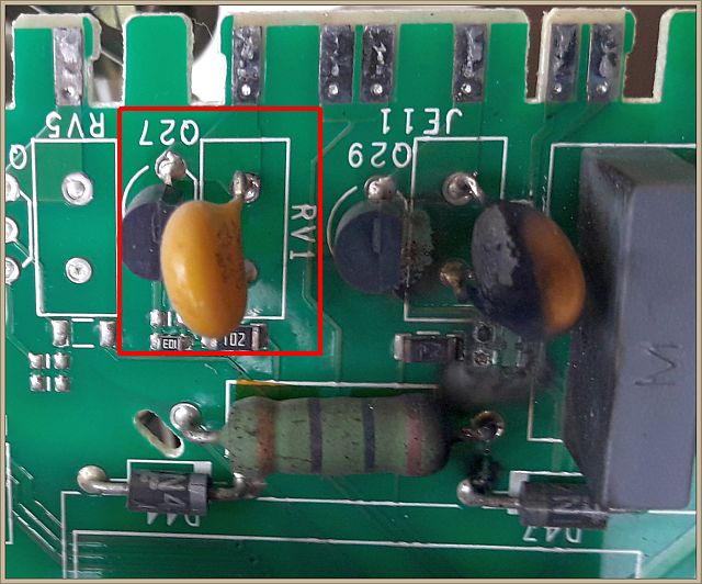

    Po otwarciu modułu pralki zauważyłem uszkodzenie kilku elementów jak na obrazku. Woda w pralce została i chciałem ją usunąć za pomocą podłączenia pompki, ale po sprawdzeniu rezystancji około 4Ω i podłączeniu do sieci głuche pyknięcie i cisza. Niestety pompka nie działa i wirnik też kręci się nie tak jak powinien.
    Widać uszkodzony triak ZO107 (nawet z dziurką w środku) oraz warystor TVR07471. Brak rezystancji jest tez na jednym SMD małym o oznaczeniu 102 i jeszcze mniejszym 103, który wystrzelił prawdopodobnie po zwarciu. Czy pompka mogła do tego doprowadzić? Prawdopodobnie...
    Te większe elementy to nie problem wymienić, ale te małe SMD. Kondensator obok triaka częściowo spalony i po oznaczeniu R.46 i wartości .1µF dalej spalone do odczytu domyślam się, że polipropylenowy 100 nF/275V.
    Wszystko się zgadza tylko dlaczego robisz z tego jakikolwiek problem skoro jak widać w Twym profilu naprawa AGD itd... :idea: Na dodatek to wcale nie są najmniejsze elementy SMD, a i sam koszt naprawy dla Ciebie znikomy :D Nawet gdyby były jeszcze uszkodzenia przetwornicy o co za problem :?:

    Chodzi tylko o sugestie czy pompka tak mogła uwalić moduł. Po naprawie odpiszę.

    Takiej nie widziałem. Pompka była już wymieniana w tej pralce. Klient dużo pierze ubrań z cementem, Żona wspomniała coś o burzy podczas prania i wtedy sprzęt stanął podczas prania.
    Mam podejrzenia, że to może być przyczyna.

    Po wymianie w/w elementów pralka działa jak należy. Rezystory SMD wymienione zgodnie z wartościami. Instalacja elektryczna w domku w fatalnym stanie. Po rekonstrukcji jest ok. Pozdrawiam wyzywającego mnie moda "skryn" i "TONI-2003". Ja tą robotę kocham i dążę do celu.
