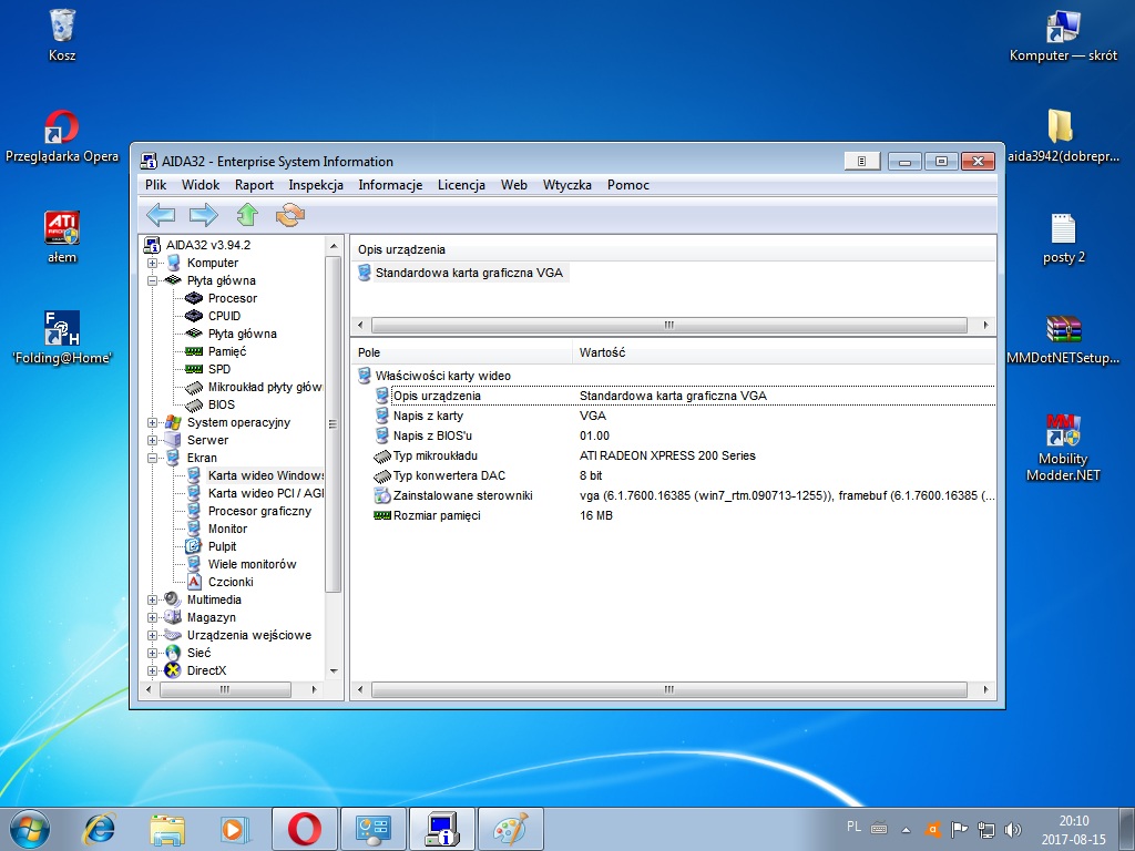

    Nie pisz post pod postem, uzywaj zmien.
    Nie raczyles sie wysilic i napisac, ze masz 64bitowy system. To chyba logiczne, ze pod 64bitowy system musisz sciagnac sterowniki w wersji 64bitowej, a nie bezmyslnie sciagac to co masz podane w watkach.
    Problemem jest przestarzala karta, a nie system.

    W takim wypadku sterowniki powinny byc na stronie producenta laptopa skoro sprzedawal ten komputer z W7.
    Zreszta nie wazne, sciagnij sterowniki w wersji 64bit (ATI Radeon Catalyst Driver 9.3) i uzyj na nich MMDotNETSetup1210.zip.

    Jak instalowales? Wybrales aktualizacje sterownikow karty w menadzerze i jako zrodlo wskazales katalog z rozpakowanymi sterownikami?

    Przeciez napisalem. W menadzerze wybierasz aktualizacje sterownikow karty i jako zrodlo wybierasz katalog ze sterownikami, ktory widac na screenie.

    Najnowsze dla tej karty jakie znalazłem - Windows 32 bit:
    ftp://ftp.dell.com/video/R165416.EXE
    Windows 64 bit:
    ftp://ftp.dell.com/video/ATI_ATI-Radeon-Xpress-X1100_A03_R172873.exe
