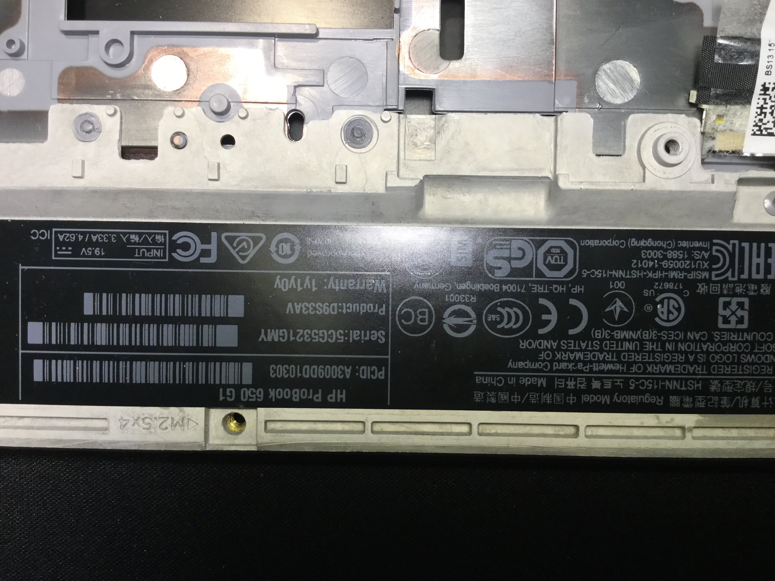

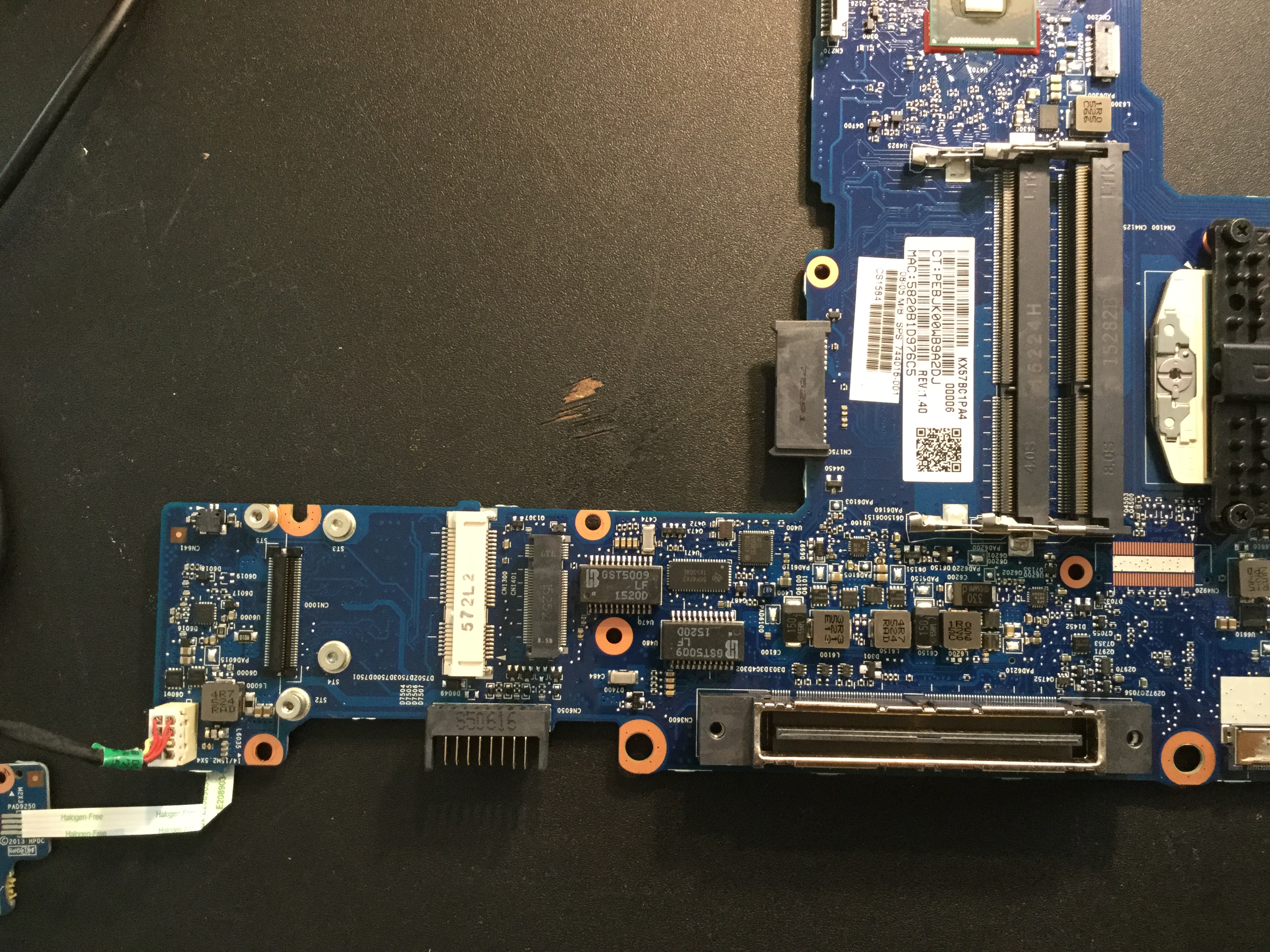

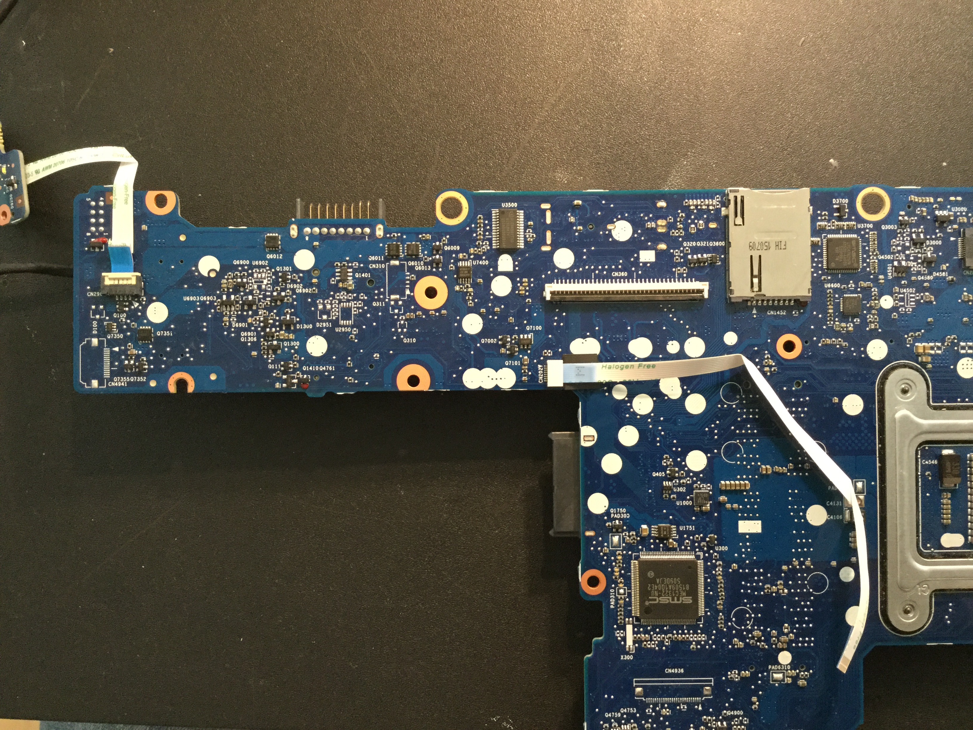

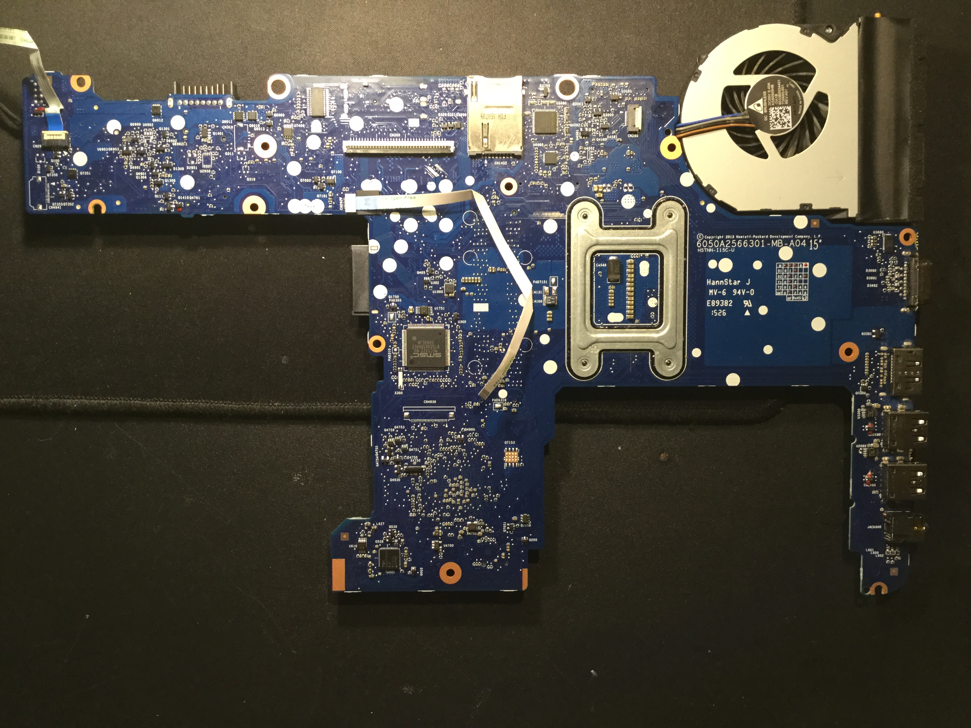

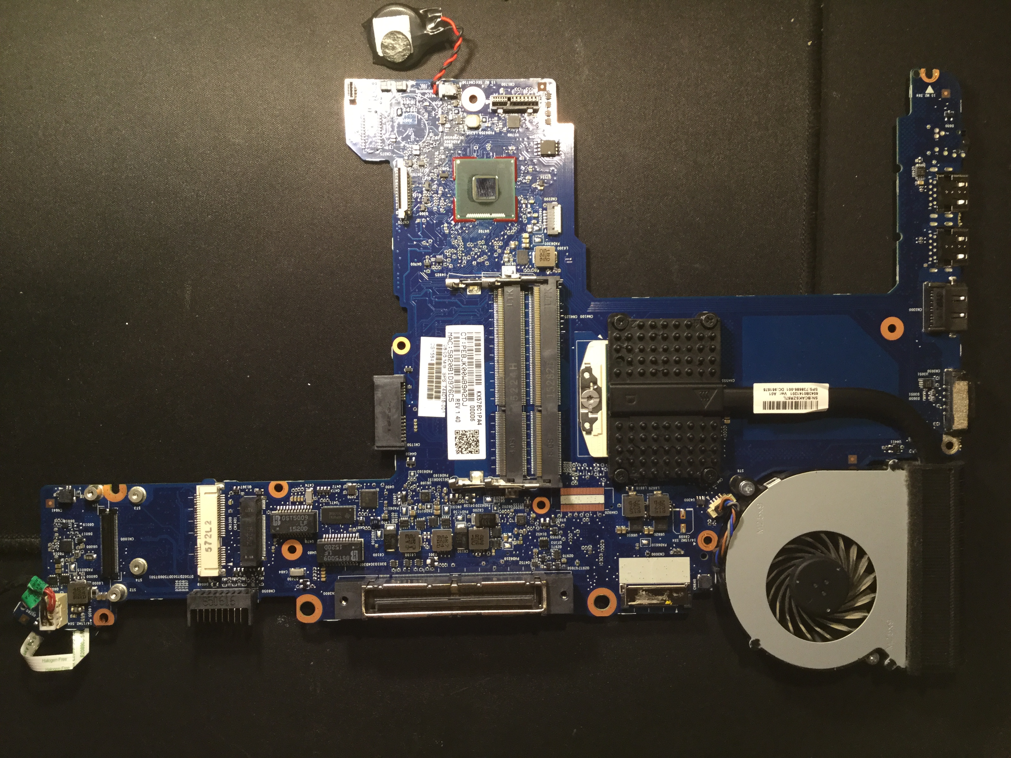

    Koleżanka z pracy wylala niewielką ilość wody na klawiaturę, w górnym lewym rogu przy przycisku power (na zdjęciu przy taśmie z biało-czarnym slotem, zdjęcie 2 lewy górny róg). Laptop zgasł, po wyciagnięciu baterii i wysuszeniu laptop został złożony ponownie, niestety po przyciśnieciu przycisku power, dioda power led zaświeci się na 3-4 sec i gaśnie jakby nie mogła wystartować przetwornica dc-dc. Dyski martwe , wiatrak wentylator martwy, wykrywa baterię. Znalazlem napiecia:
    Pad6015 - 19,94v V
    Pad6100 - 3,36v V
    Pad6110 - 19,94v V
    Pad6103 - 3,29v V
    Pad6105 - 5,09v V
    Pad6160 - 19,90v V
    Pad6150 - 5,09v V
    Pad6200 - 0,00v V
    Pad6220 - 0,00v V
    Pad6210 - 19'89v V
    Pad6610 - 19,94v V
    Hp ProBook 650 g1 - Nie startuje, czarny ekran, wentylator i dysk nie reaguje Hp ProBook 650 g1 - Nie startuje, czarny ekran, wentylator i dysk nie reaguje

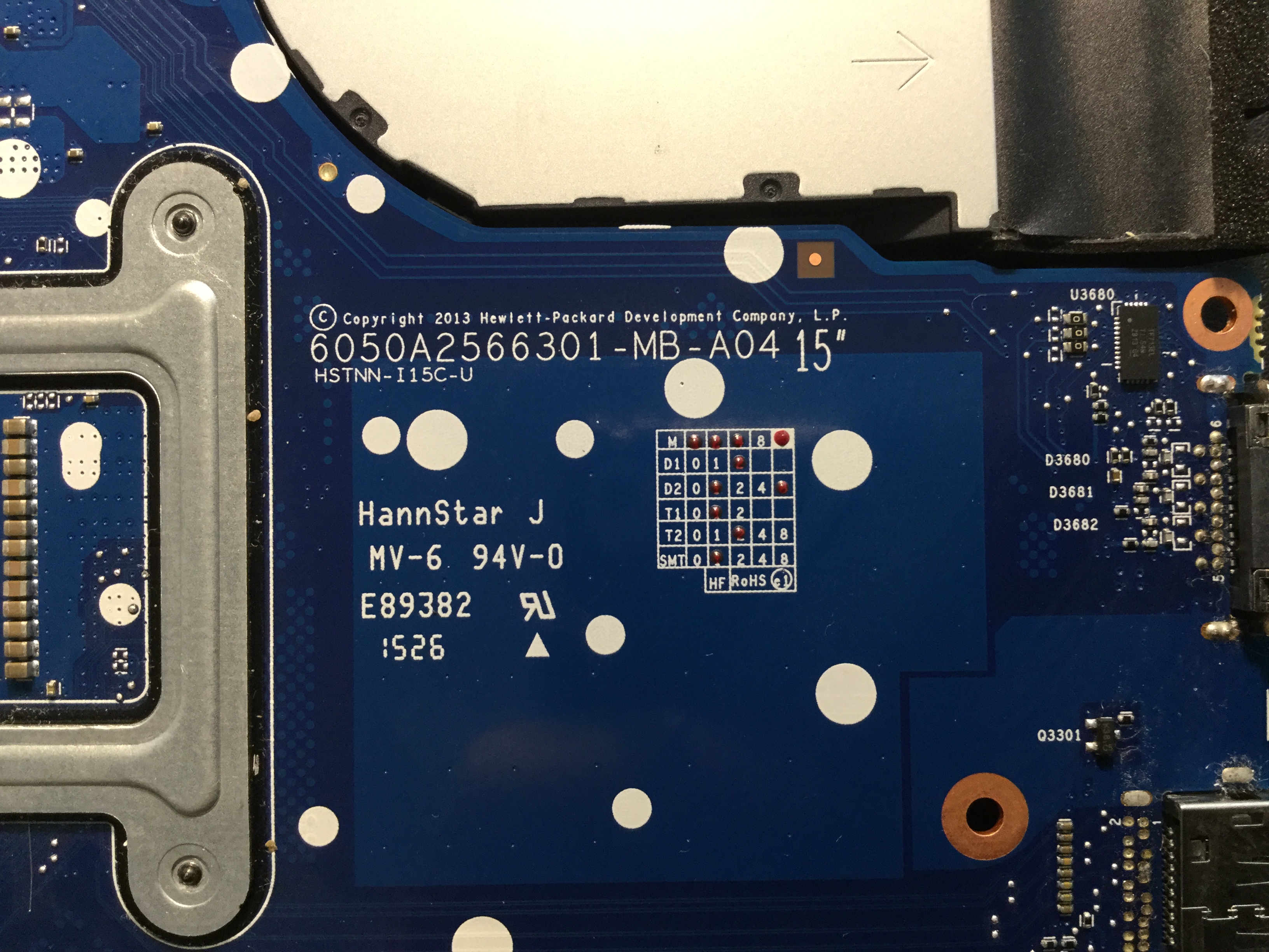

    Płyta:
    6050A2566301-MB-A04. 15"
    HanStar J
    MV-6 94V-0
    E89382
    1526
    Model:
    PCID: A3009DD10303
    Product: D9S33AV
    Czy padla ta przetwornica przy slocie stacji dokującej?
    Firma chce obciażyć koleżankę wymiana płyty 1399zł gdzie na portalu aukcyjnym można kupić płytę za ok 350zł a laptopa za ok 750zł a wymiana na własną rękę jest niemożliwa. Z góry dziękuję za pomoc.

    kuczyko napisał:
    W Znalazlem napiecia:
    Zmierz napięcia na cewkach i podaj.
    kuczyko napisał:
    Czy padla ta przetwornica przy slocie stacji dokującej ?
    O której mowa?
    Oznaczenie podaj.
  • #3 16645764
    kuczyko
    Posty: 80
    Ocena: 9
    Cewki od zasilania:
    L6000-1.58v V
    L6100-3,33v V
    L6150-5,09v V
    L6200- 0,00v V
    L6610 i L6620 - 0,00v V
    L6300- 0,00v V
    Parametry płyty dodałem do pierwszego postu.
    Z góry dziękuję za zainteresowanie.
  • #4 16645874
    boro1234567
    Spec od komputerów
    Posty: 26420
    Pomógł: 2772
    Ocena: 1538

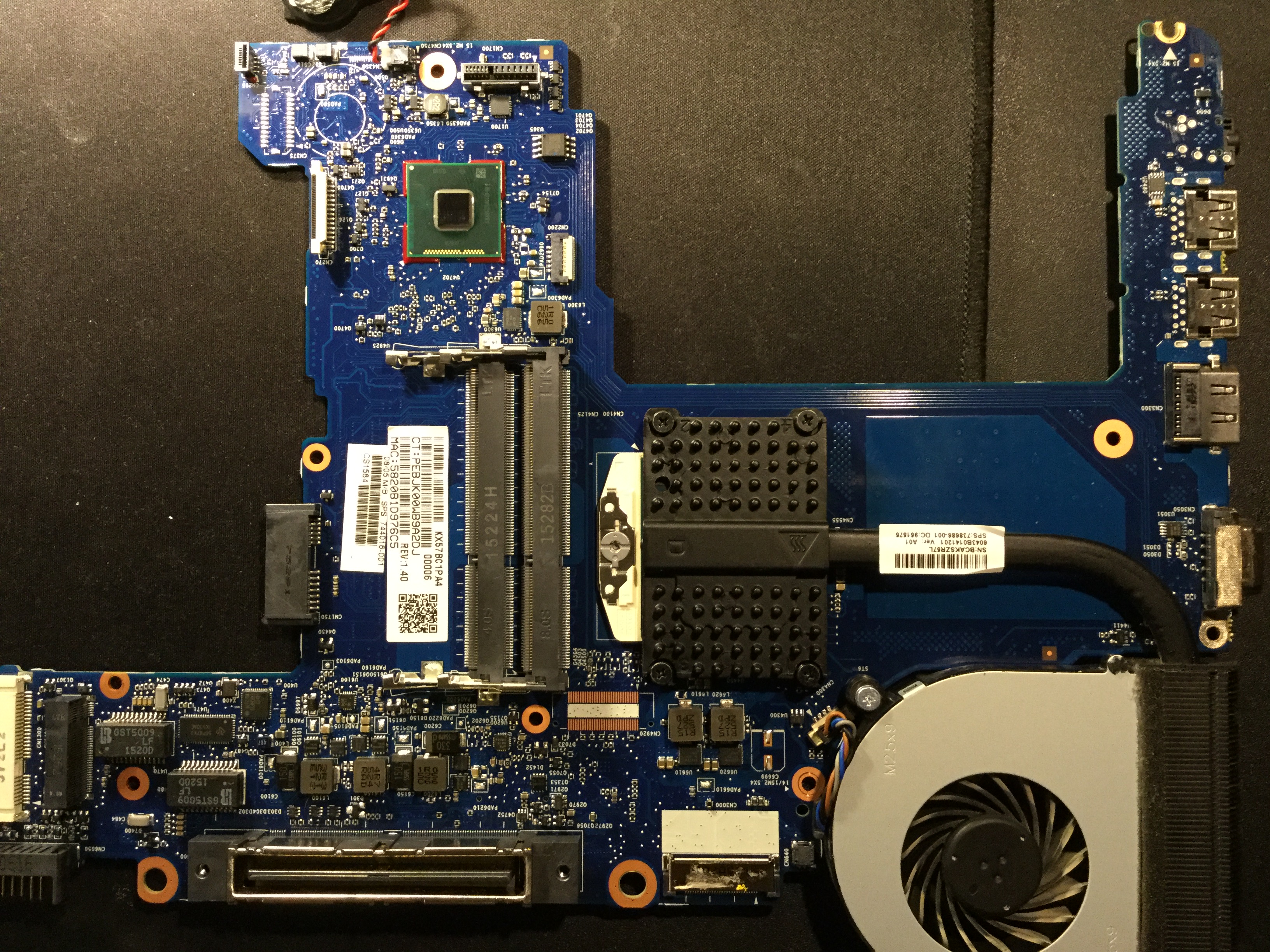

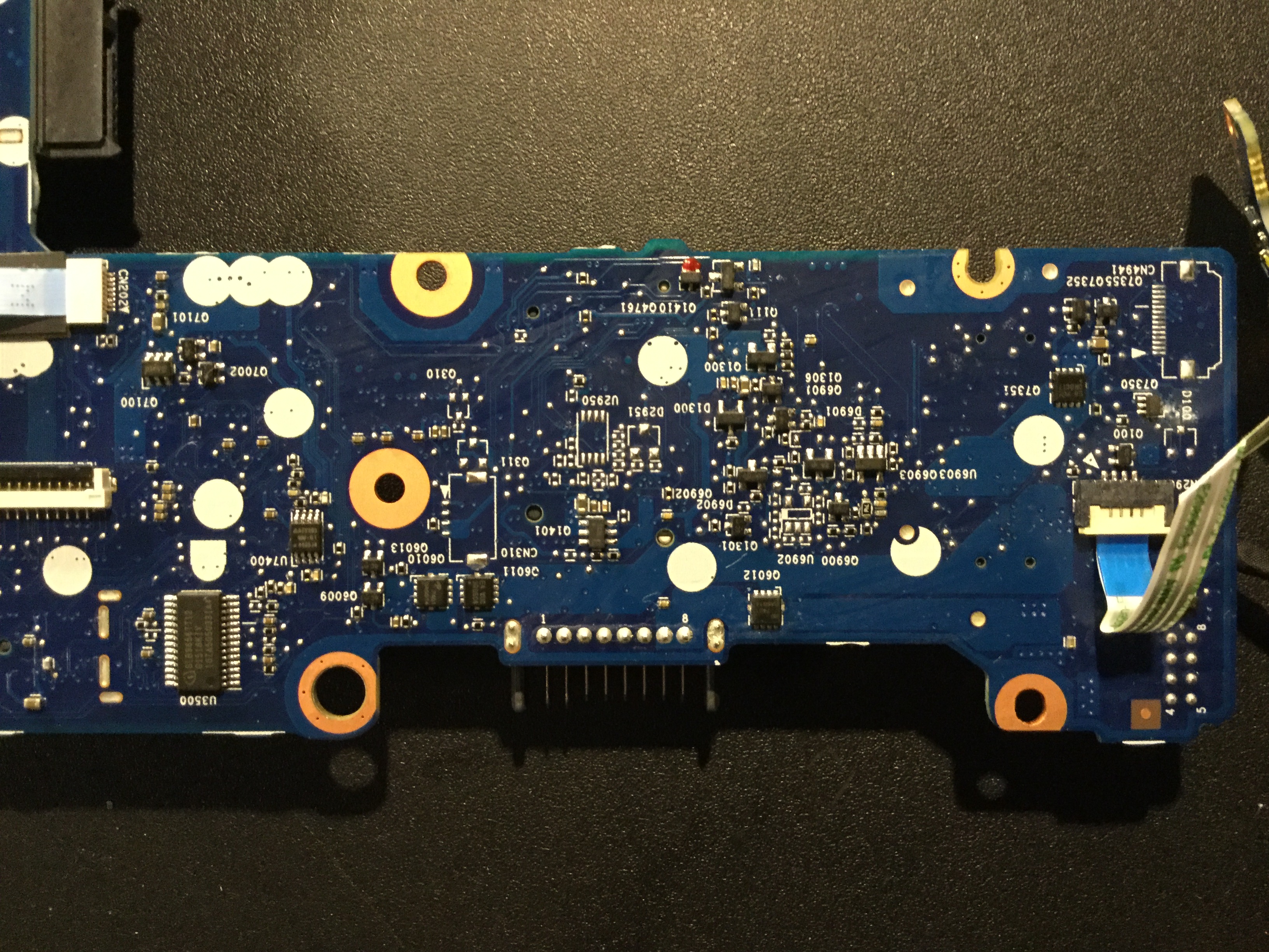

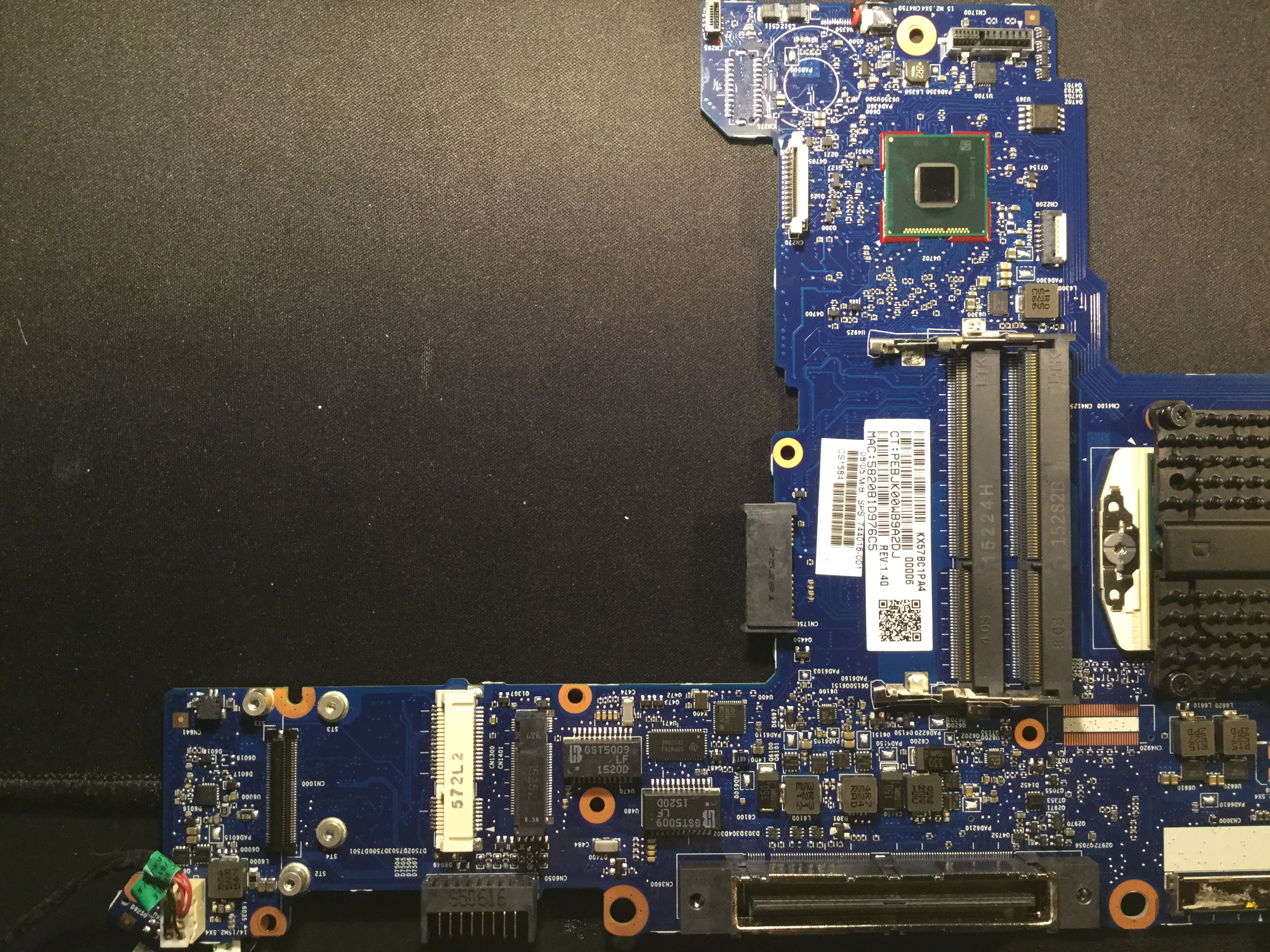

    Możesz wrzucić zdjęcia całej płyty z obu stron w dużej rozdzielczość?
  • #5 16645944
    kuczyko
    Posty: 80
    Ocena: 9
    W lepszej jakości tym sprzętem co mam nie zrobię, ewentualnie w weekend lub moge wysyłać wycinkami newralgiczne miejsca. Albo poczekam na światło dzienne..

  • #8 16683128
    kuczyko
    Posty: 80
    Ocena: 9
    Dziwne ale pomogło wyciągnięcie baterii cmos :), kiedyś w przypadku ThinkPad powodowało tylko pojawienie sie hasła administratora...
    Koleżanka nie mogła sie nadziękować, ja rownież dziękuję za pomoc.
