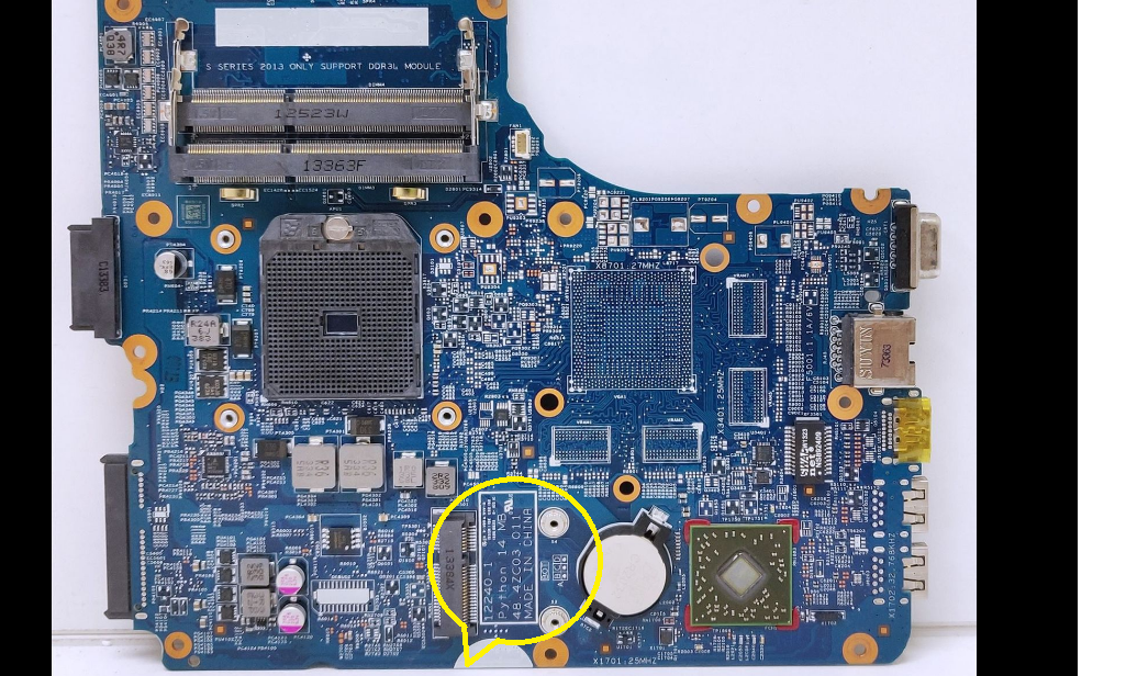

    Trafił do mnie laptop HP ProBook 455 G1, objawy ma takie:
    - po podpięciu zasilania (bez baterii), od razu się uruchamia, nie można wyłączyć przyciskiem POWER
    - czarny ekran, na zewnętrznym monitorze to samo
    - cały czas miga diodka na przycisku CapsLock
    - wentylator kręci się max obrotami, mało z laptopa nie wyfrunie
    Co to może być ?

    Przeczytaj temat z forum Link
    - potem podaj opisy z płyty głownej /lub foto.
    * np. pod AMD
    HP ProBook 455 G1 - Zasilanie uruchamia się, czarny ekran, miga CapsLock
    - opis ze stickera (biały) jako HP Spare.. zaczyna się na 7.... (np. 722824-001 )
    Lista modeli (ProBook 455 G1) : pod cpu Intel / lub AMD
    Link
    :idea: Podaj swój model!
    p.s
    Reszta na stronie HP min.: Link_ Black screen blinking cap/lock

    Okazało się że w laptopie była wymieniana płyta główna która jeszcze miała gwarancję więc poszło na gwarancji.
