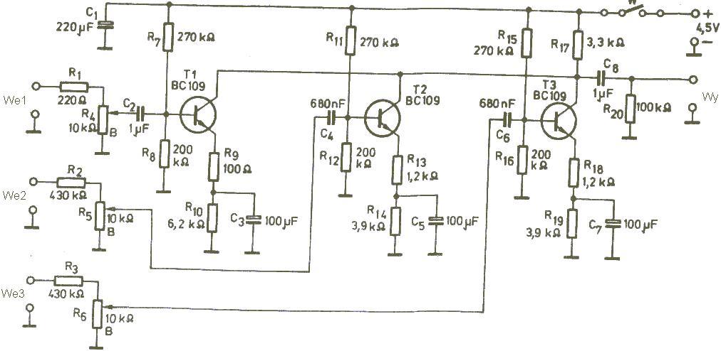

    Wykonałem mikser audio (schemat poniżej) i wszystko wporządku - działa i pod CD i pod mikrofon. Ale już po gitarę gorzej. Bardzo słabiutkosłychac dźwięki. Cos tam chyba trzeba zmienić - wartość rezystorów obniżyć czy co???
    Niech ktos doradzi.
    Za wszelkie porady z góry serdecznie dziękuję.

    Witam. Napisz, pod które wejście podłączasz gitarę. Jeśli pod wejście 2 to musisz zmniejszyć rezystor R13 do wartości ok. 100 [Ω]. Jeśli jest to wejście 3 to zmniejsz wartość R18 też do wartości ok. 100[Ω]. Tak naprawdę te wartości rezystorów musisz dobrać doświadczalnie. Pozdrawiam

    We1 powinno obsługiwac mikrofon równie dobrze jak gitarę. We2 i We3 są takie same- przeznaczone do większych sygnałów jak np. z CD. Jeżeli potrzebujesz równocześnie podłączyć mikrofon i gitarę to albo dorób czwarte wejście tak samo jak pierwsze, albo przerób drugie -wg schematu we1.

    Bez przedwzmacniacza chociaż na jednym ranzystorku się nie obejdzie .Trochę mi się nie podoba to napiecie zasilania 4,5 V . Poszperaj za tym bo nie mam Ci czym zeskanować . Tutaj na forum tego pełno.

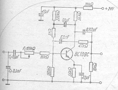

    stosowałem ten układ do gitar polecam działa już przy 9V bardzo dobrze.
    problem może stwarzac niedopasowanie impedancji wejściowej miksera do
    gitary gdyż mikrofon ma 600om zaś gitara kilka kilkanaście kiloom
