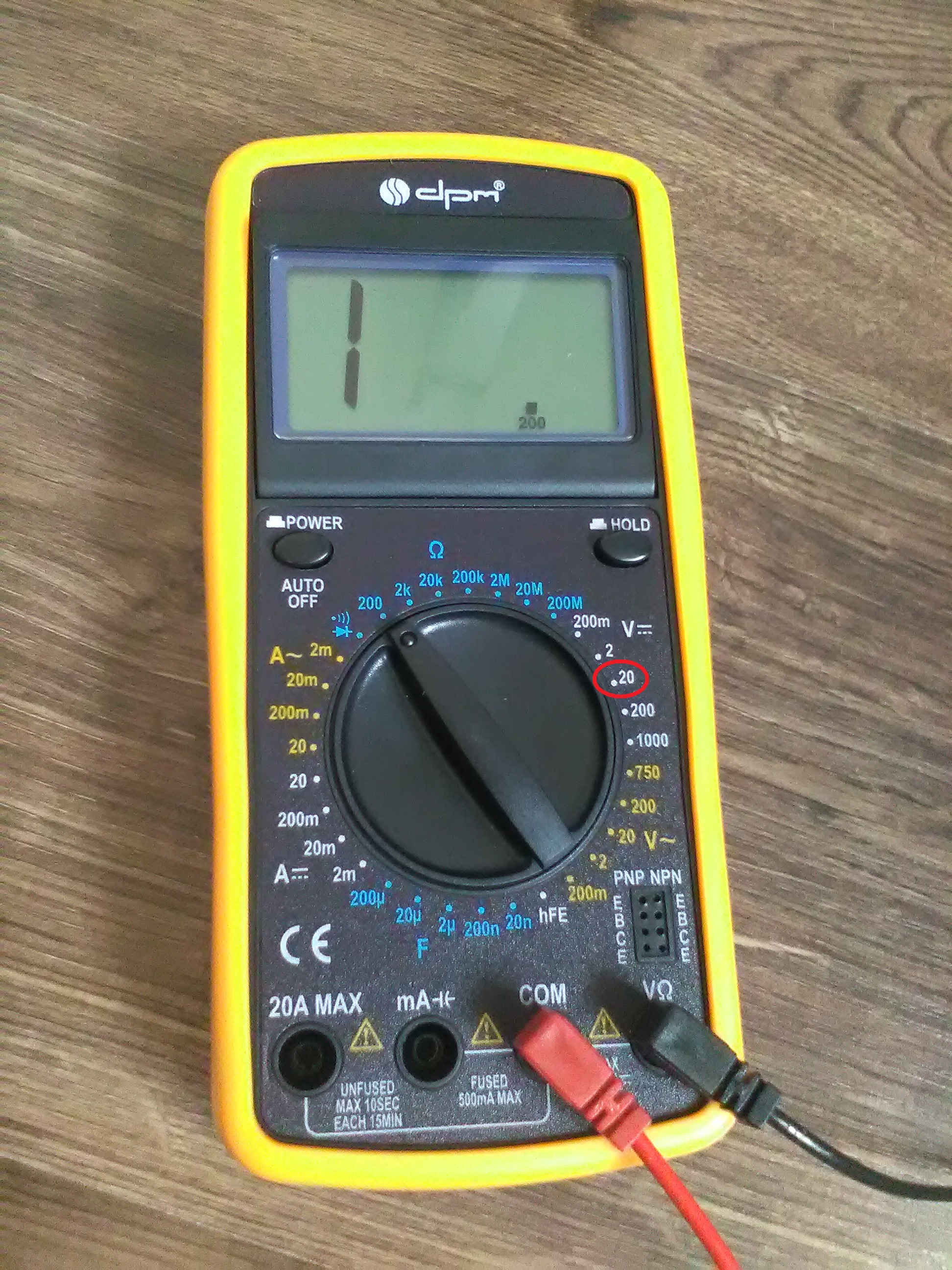

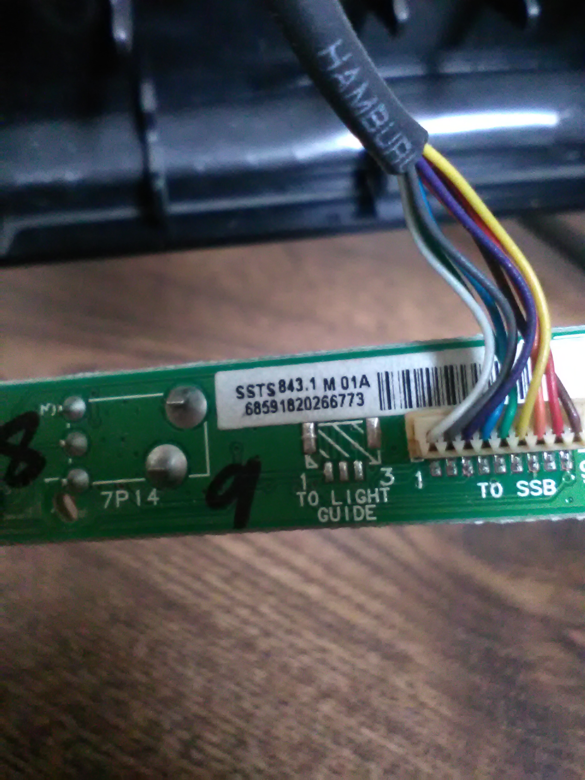

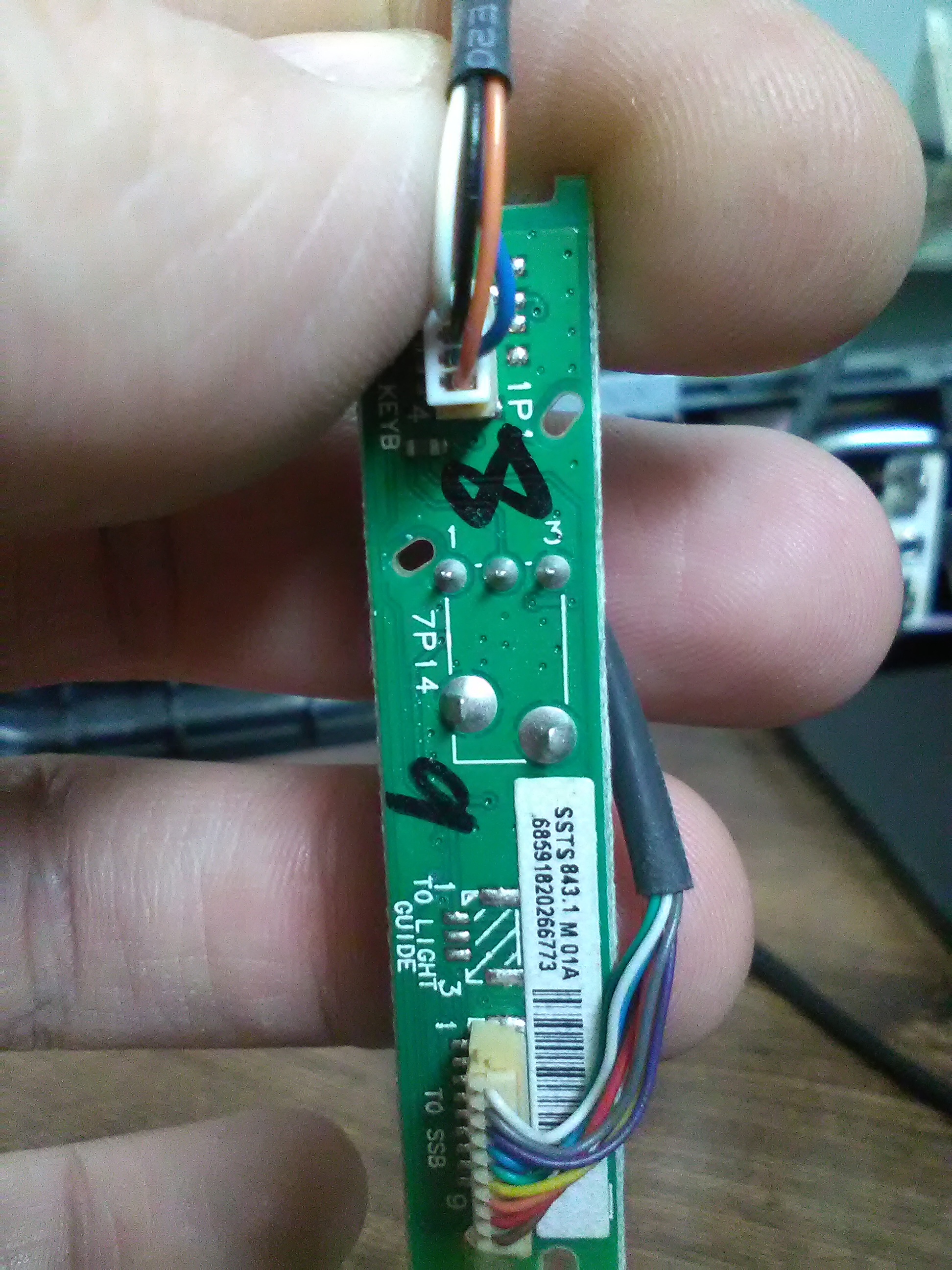

    Nadal potrzebuję pomocy . Wymontowałem dzisiaj płytkę z diodą ( zdjęcie w załaczniku) i chciałem odczytać parametry . Mam miernik taki jak na zdjęciach . Gdy ustawie pozycje miernika na zaznacząną w kółku, na nóżce diody opisanej na płytce jako "1" pomiar pokazuje 0.95 V a na nóżce "2" (jest nieopisana) pomiar wykazuje 0.31V . Nie mam pojęcia o co kaman gdyby ktoś mógł napisać jak ustawić miernik i pod co podłączyć ponieważ to dal mnie czarna magia a nie chce kupic złej diody ... Czy jeśli dioda ir jest dobra po wciśnięciu przycisku na pilocie zmieni ona w jakiś sposób odczyt na mierniku ? Dzięki z góry.

    Raz do metalowej obudowy tv , a raz do stopki nr "3" i odczyty były jednakowe . Może źle ustawiam miernik ?

    Robisz dobrze. Na jednej końcówe (chyba 1) powinno być 5V a na 2 ok.2V. W czasie nadawania pilota te na 2 powinno nieco pulsować (3 to masa). Jeżeli jest jak napisałeś to wylutuj "oko" i zmierz zwłaszcza na 1. Jeżeli pojawi się 5V to "oko" przywiera to napięcie i do wymiany. Jeżeli dalej będzie poniej 1V to problem w zasilaniu "oka".

    Na zdjęciu oko nie wylutowane. Domyślam się, że wykorzystałeś poprzednie zdjęcie. Prześledź co po drodze z tego pinu z 5V do pin1 "oka".
