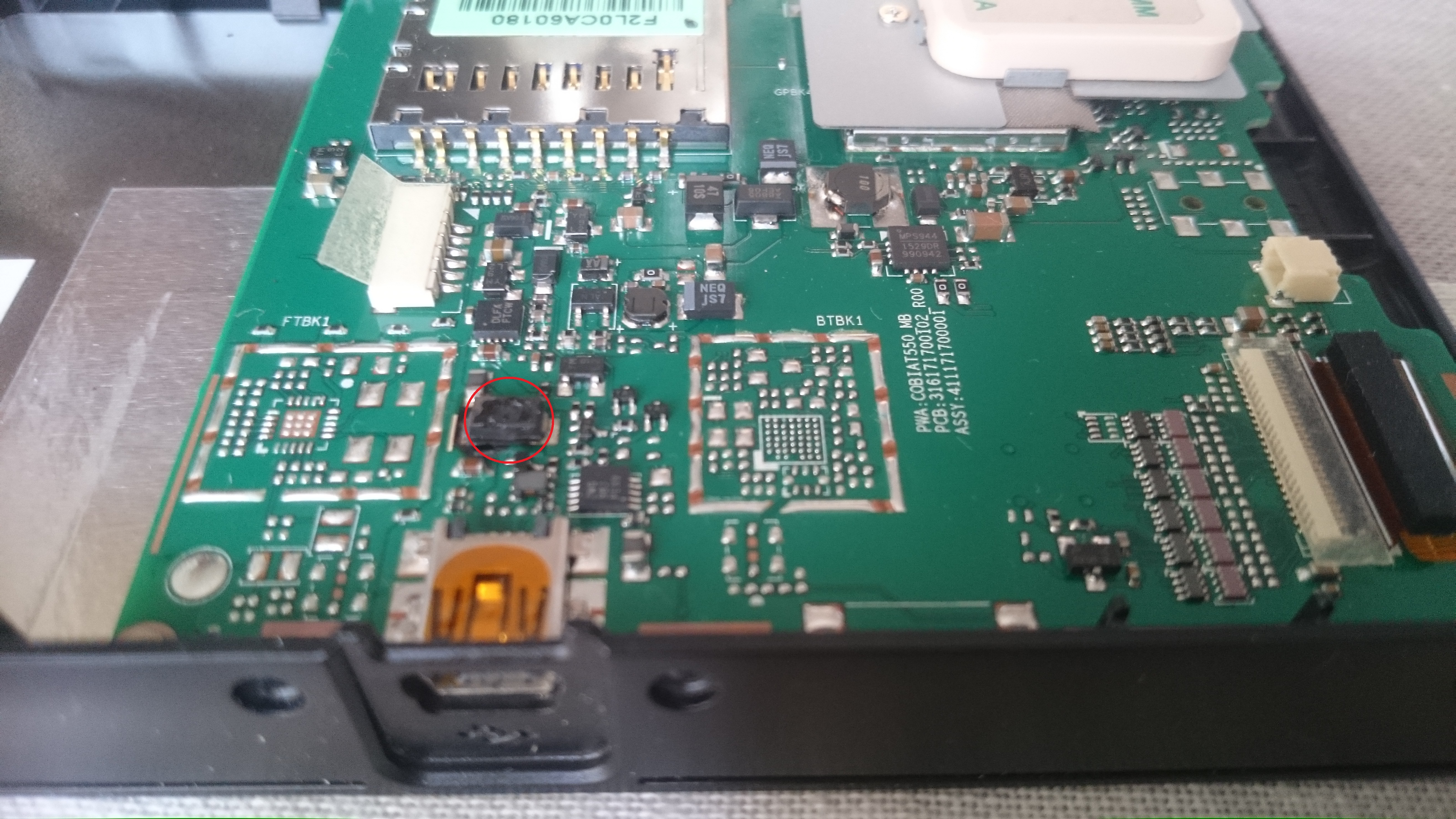

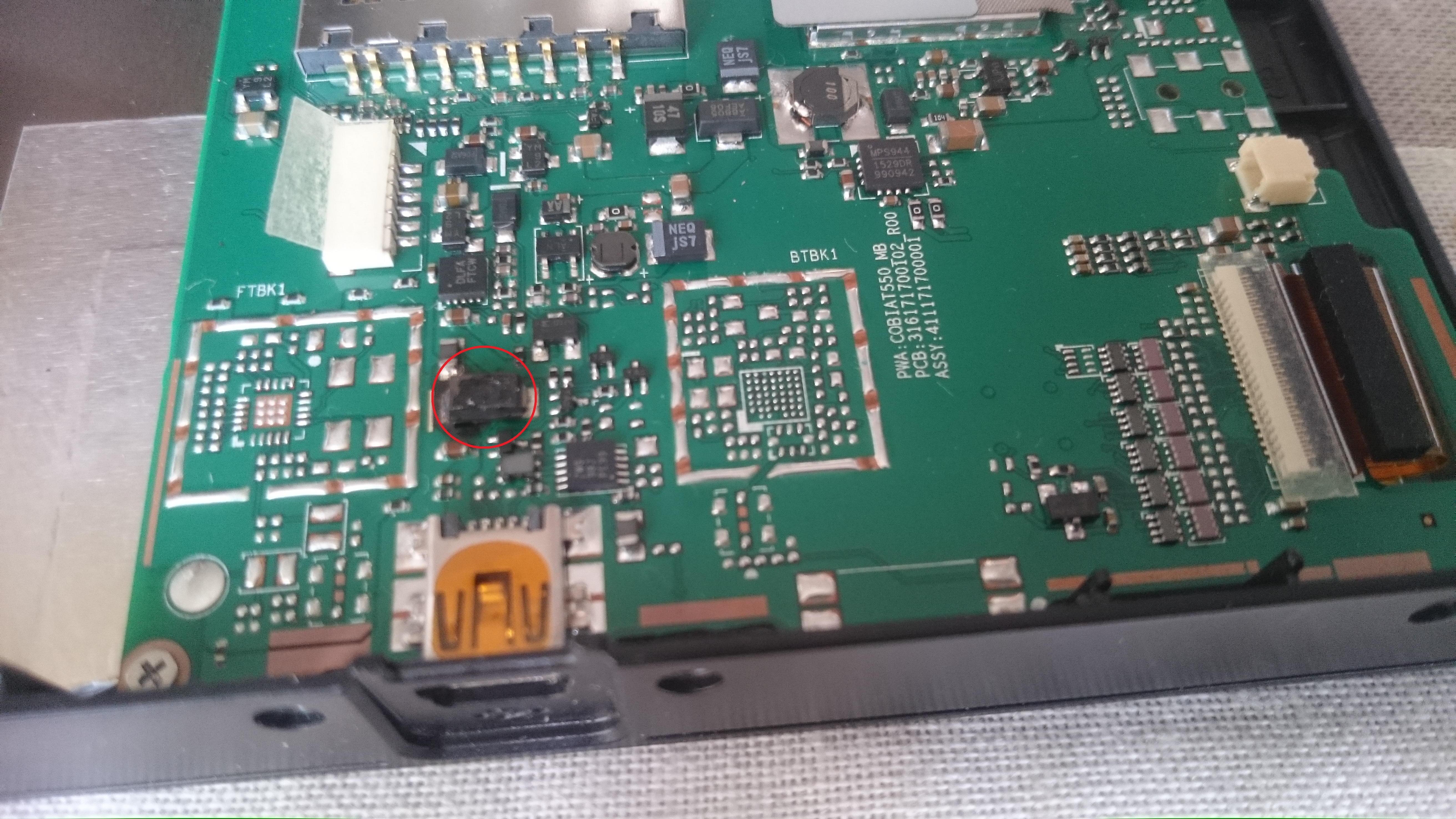

    Witajcie. Proszę o pomoc z identyfikowaniu nadpalonego elementu na płycie głównej nawigacji Mio Moov 500. Nawigacja z wyżej wymienionym elementem działa,ale poleciał dymek oraz specyficzny zapach sie pojawił. Chciałbym ten elemment kupić i wymienić. Z góry dziękuję.

    Dioda zabezpieczająca - możesz wylutować i pracować bez niej - w niektórych płytach Mio nie była wcale montowana. Jak chcesz wymienić - szukaj o identycznych wymiarach i prądzie na 1A minimum. Symbolu nie podaje, bo było kilka.

    Dzięki za informację, odetchnąłem z ulgą. Czyli jak rozumiem szukać podobnej wielkości takiego elementu i o tym parametrze 1A, ok. Mam chyba gdzieś inną nawigację popsutą to zerknę czy będzie tam taki podobny element. Narazie dziękuję.
    Wolałbym żeby jednak coś zabezpieczającego było na przyszłość żeby uchronić się przed ewentualnym upaleniem całej nawigacji :). Leci punkcik Kolego :)
    P.S. A Mógłby mi ktoś podsunąć która dioda zabezpieczająca mogłaby być? Jest tego masa i o tylu parametrach, że nie wiem sam :cry: dzięki z góry.

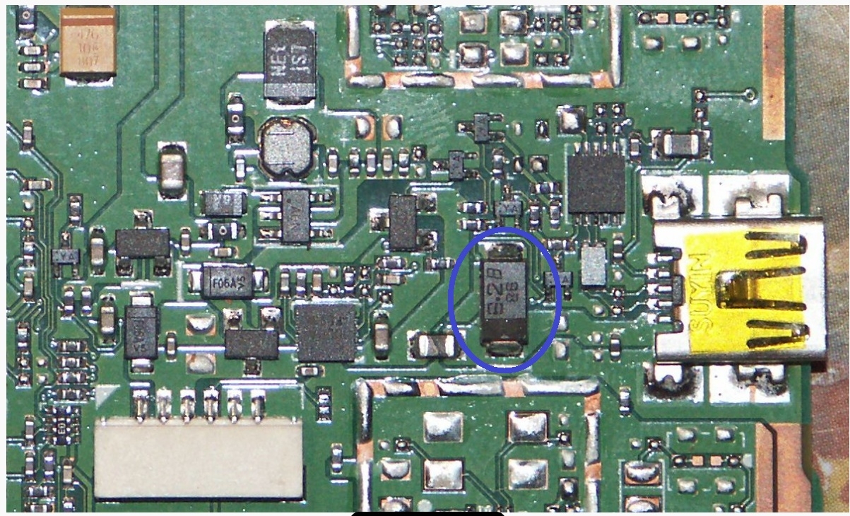

    Dzięki za odpowiedź. Biegły w tym nie jestem. Przedstawię to obrazowo.
    Poniżej fotka z elementem który u mnie się nagrzał/upalił :
    (element na niebiesko), zdjęcie zapożyczone.

    Napisaliśmy Ci już wszystko czego potrzebujesz. Ta dioda pełni rolę zabezpieczenia, i możesz wlutować dowolnego transila o odpowiednim napięciu(jakieś 6V). Jak nic nie wlutujesz to też tragedii nie będzie, tylko trzeba bardziej uważać na ładowarki i np unikać odpalania samochodu przy podłączonej nawigacji.

    Tak,tak wiem że wszystko jest bardzo jasne. Chciałem po prostu wlutować identyczny element żeby był jak oryginał a nie bardzo wiem jakie parametry mają być np. jakie napięcie chociażby. Może ktoś juz naprawiał taką nawigację, akurat ten element i wie gdzie kupić, tylko tyle. Dziękuję za podpowiedź. Pozdrawiam. Punkcik leci :)
    :D Temat można zamknąć. Element wlutowany od tableta o podobnych parametrach. Dziękuję. :D
