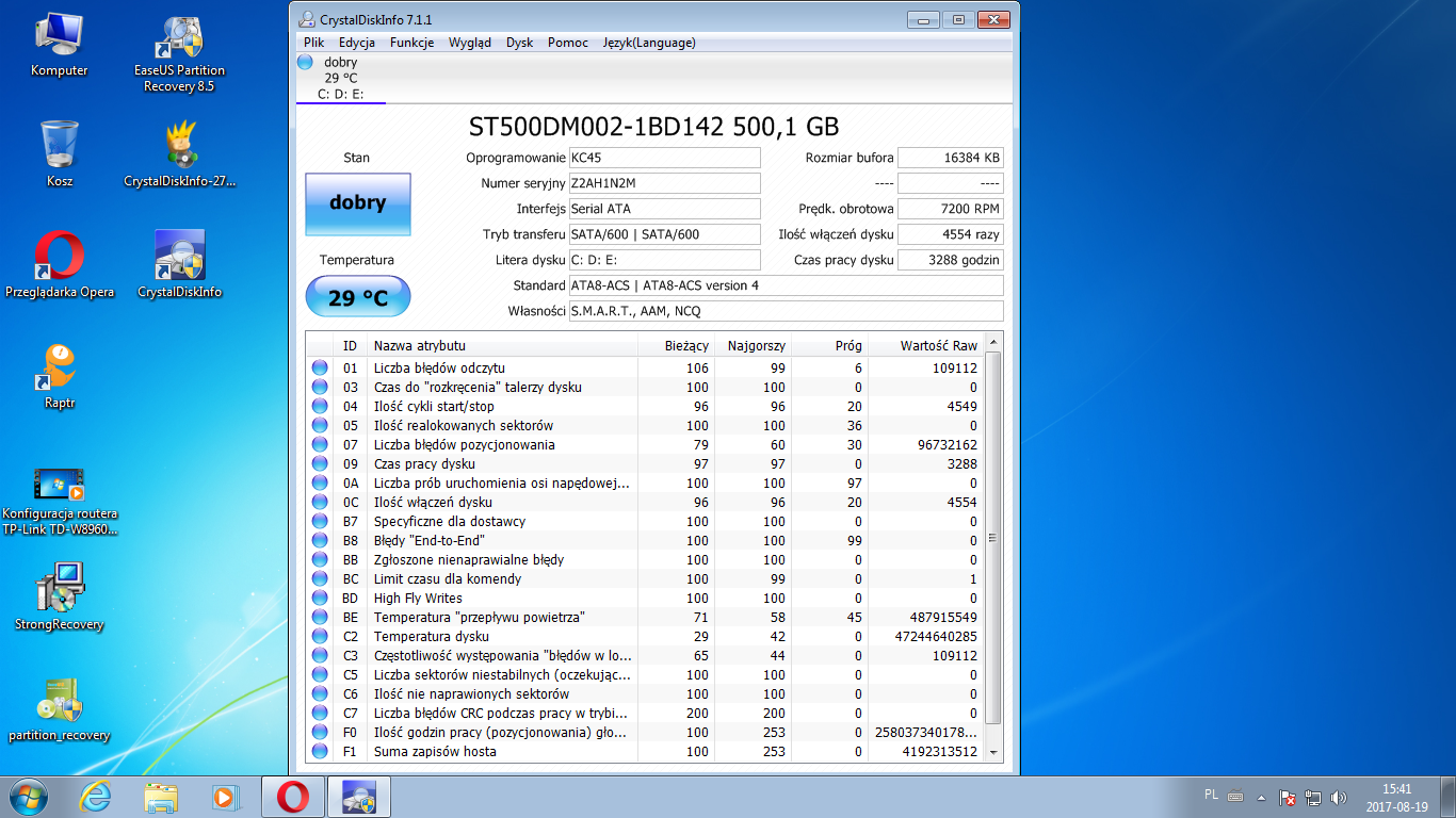

    Jaki jest aktualny stan dysku -> odczytaj SMART. :idea:
    CrystalDiskInfo (Portable)
    (w programie przełącz: Funkcje>Funkcje zaawansowane>Wartość Raw>10[DEC])

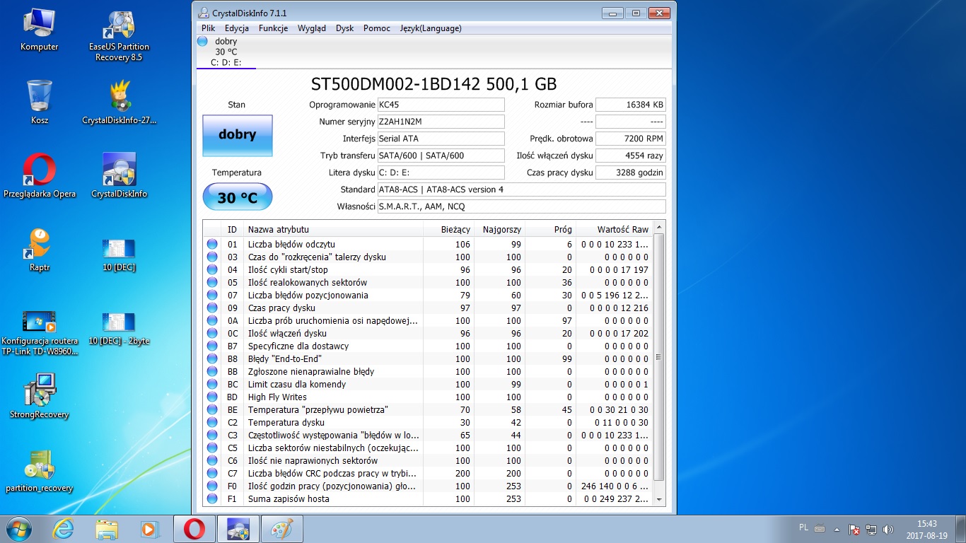

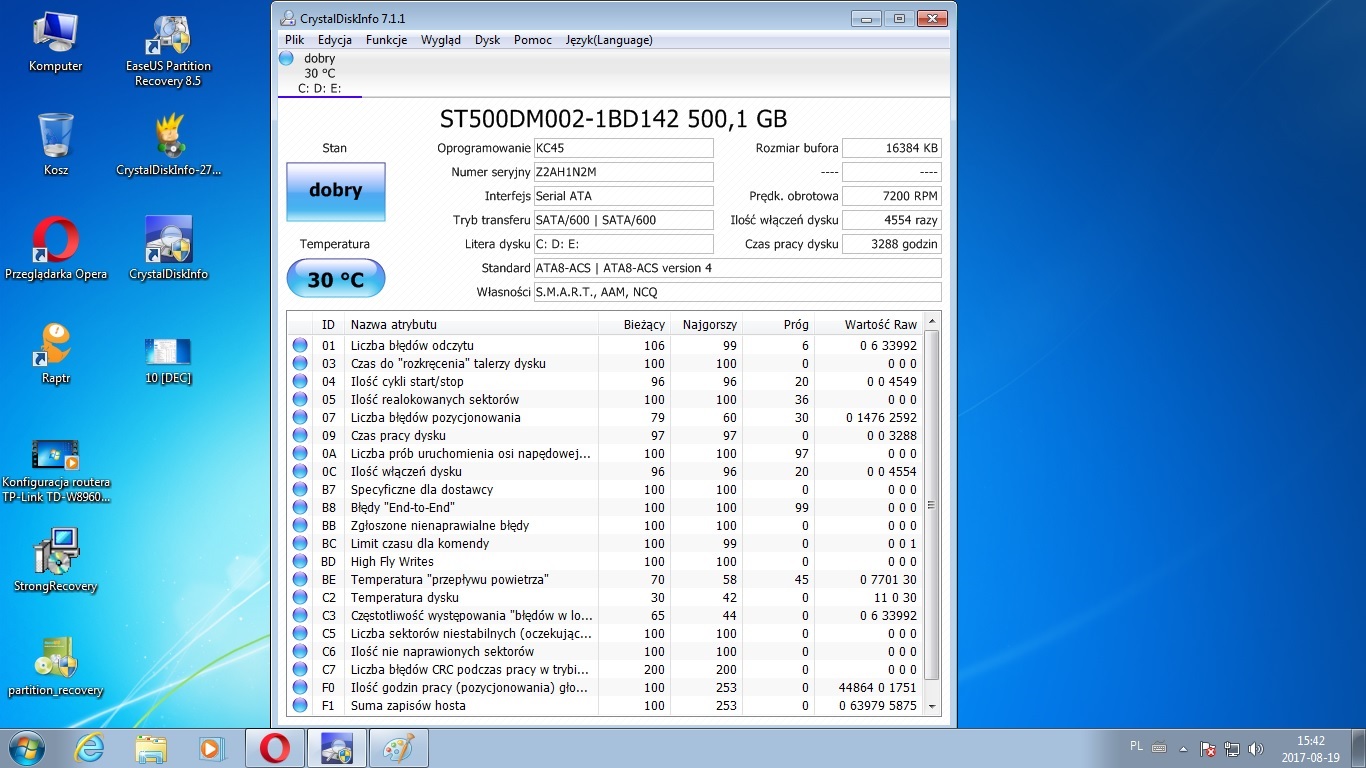

    Mam tylko jeden dysk fizyczny, czyli mogę uruchomić komputer z płytki LIVE i przeskanować tym DMDE ?
    zamieszczam screeny z CrystalDiskInfo
    Utrata danych z partycji D po wymianie płyty głównej i formacie C - Win7 Utrata danych z partycji D po wymianie płyty głównej i formacie C - Win7 Utrata danych z partycji D po wymianie płyty głównej i formacie C - Win7
    pierwszy dla wartości 10[DEC], drugi 10[DEC] - 1byte, trzeci 10[DEC] - 2byte
