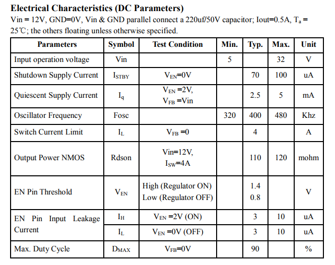

    Nie do końca rozumiem co to znaczy, gdy podany jest zakres napięcia wejściowego od 12 volt gdy wg sprzedawcy miała pracować od 3 volt wzwyż...
    Czyli że te kondensatory są konieczne do prawidłowego działania?

    w tabeli niestety napisano ze od 5 do 32

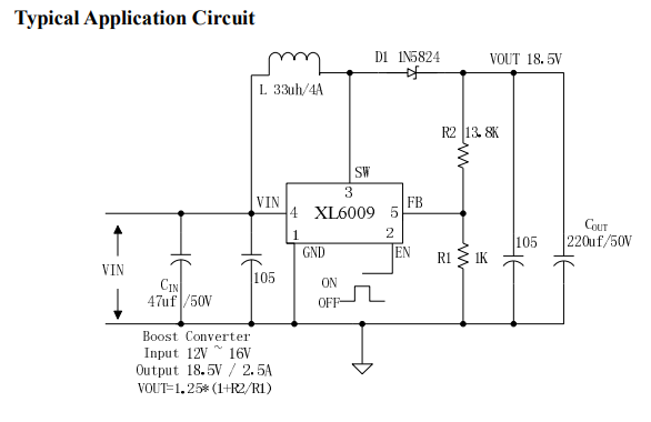

    Budowa głośnika przenośnego na dwóch wzmacniaczach PAM8403
    Scalak plus schemat co zamiescilem tworzy uklad o przetwornicy w ktorej rezystorami sprzezenia zwrotnego mozna ustawic potrzebne napiecie wyjsciowe przetwornicy

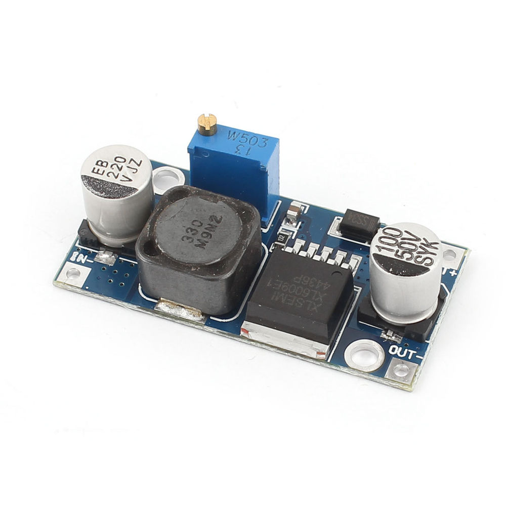

    Teraz to już mi naprawdę namieszało, tym bardziej że widziałem film w którym ktoś za pomocą tej przetwornicy zasilał wzmacniacz na 12 volt z 3.6 volt właśnie...
    Coraz bardziej skłaniam się do bezpośredniego zasilania wzmacniaczy z ogniw. Ciężko znaleźć jakiś step-up żeby miał na wyjściu 5 volt i 2 ampery. Chociaż w powerbankach jakoś to działa.
    Podaję opis sprzedawcy:
    Przetwornica DC-DC Step UP 4A.
    Dane techniczne:
    - Napiecie wejściowe: 3 - 32 VDC
    - Napięcie wyjściowe regulowane 5 V do 35 VDC
    - Maksymalny prąd : 4A
    - Wymiar płytki: 45 mm x 22 mm

    Przyznam ze jest pewna niescislosc co do dokumentacji tego XL6009 poniewaz otwierajacy link opisany jest XL6003.
    Jesli masz ten modul to nie pozostaje nic innego jak zrobic testy z pomoca regulowanego zasilacza. Widac ze modul wyposazony jest w wejsciowy kondensator 220u. Jak dla mnie stanowczo za maly jest kondensator na wyjsciu ale to nie problem na teraz.
    Moze sie tez okazac ze po podpieciu do bateri napiecie bateri spada i zmiast 3.6V masz o wiele mniej bo najnormalniej sa nie naladowane

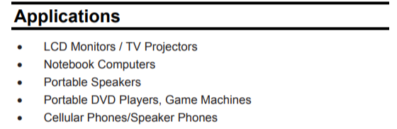

    Poza tym PAM8403 jest przeznaczony na 3W mocy wyjściowej dla 5V przy 4ohm.
    Max napięcie jakie on może przeżyć to 6V więc dużo nie podziałasz a przede wszystkim dokumentacja mówi jak poniżej na rysunku do czego PAM8403 jest dedykowany.

    Ja własnie chcę zbudować głośnik przenośny do którego on ma się nadawać. Jednak nawet te 4v to stan chwilowy, potem będzie gorzej. Zobaczę co dam radę z tego zrobić, a potem najwyżej zastosuję wzmacniacz 12v i zrobię jakiś pakiet. Uprości to wiele rzeczy.
    A co to sprzętu to trochę ciężko ;)
    Wzmacniacz jest fajny, nie powiem. Wygląda na to że ładnie napędza głośniki, dzwięk jest dobry, brakuje tylko głośności.
