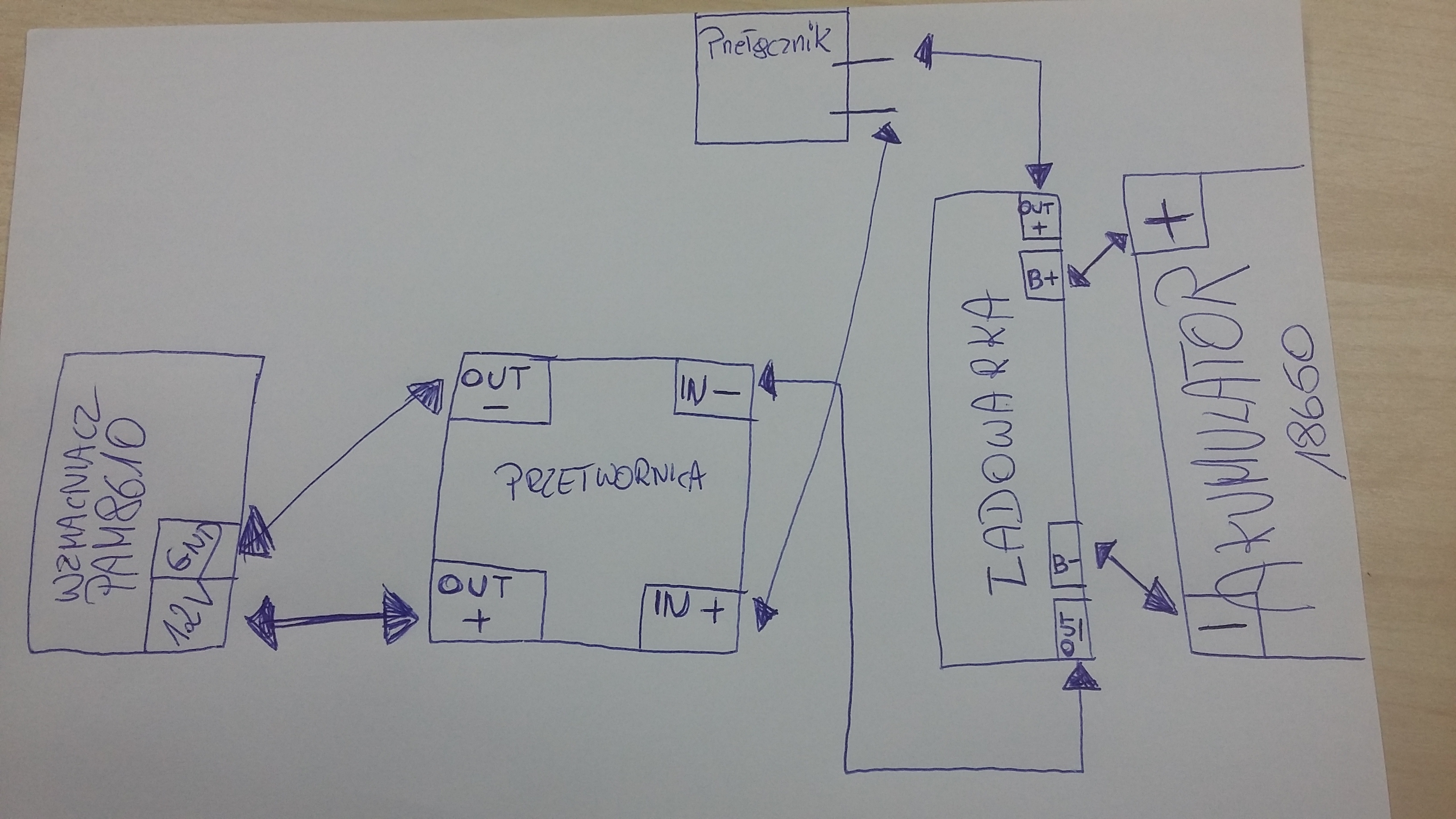

    Połączyłem wszystko według schematu. Ustawiłem na przetwornicy 12V. Sprawdziłem miernikiem prąd na wyjściu przetwornicy oraz na wejściu pokazywało mi 12,3V.
    Natomiast, gdy z przetwornicy podłączyłem kabelki do Wzmacniacza PAM8610 2X15W, (+/-) i po przyłożeniu miernika do styków pokazywało mi wciąż 0.00 .
    Jaka jest przyczyna, że przetwornica nie przekazuje prądu dalej na wzmacniacz?

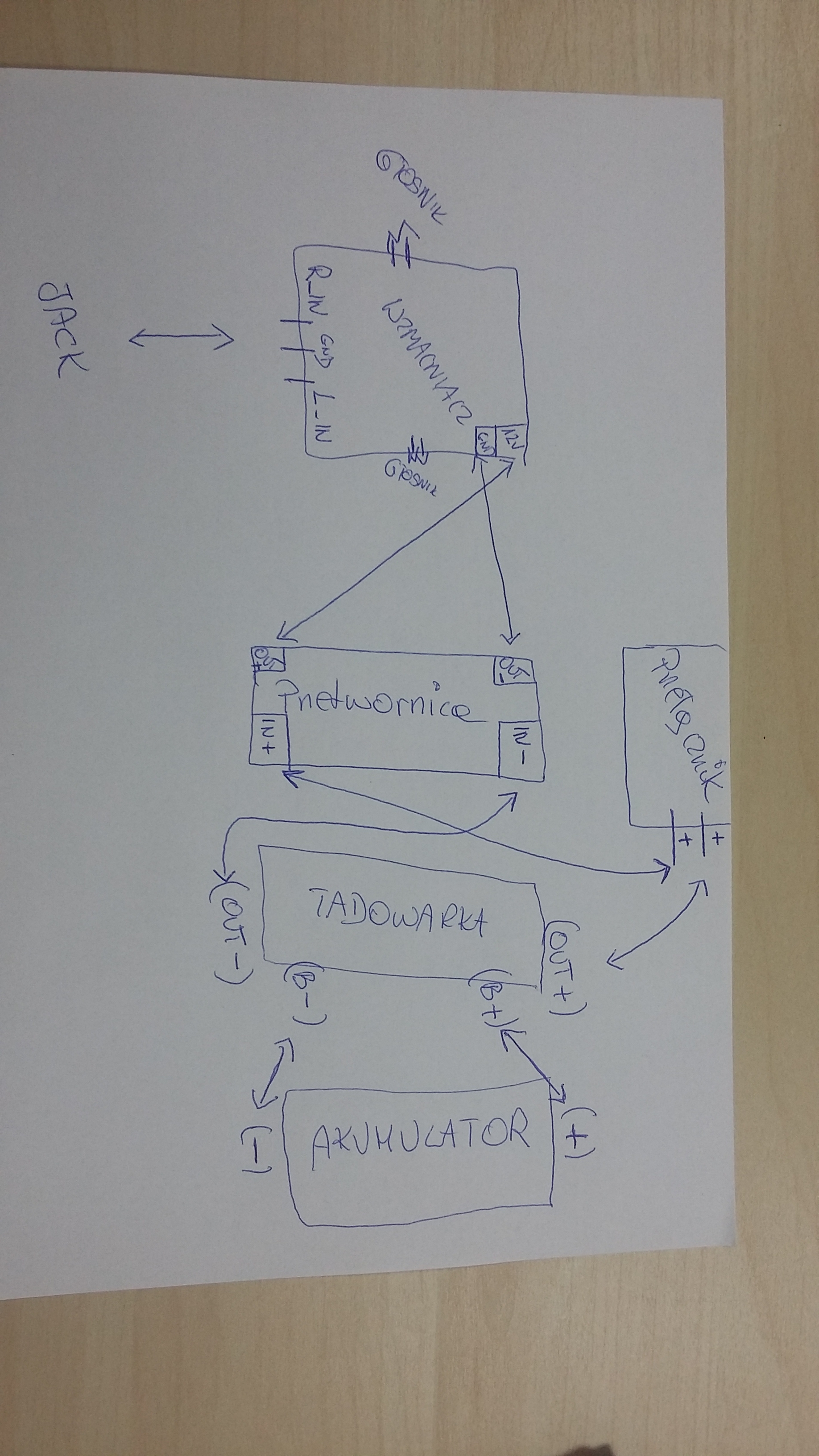

    Wrzuć ten schemat.

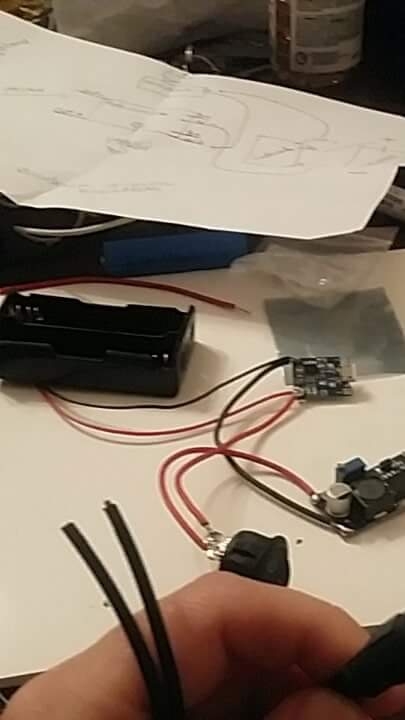

    Dodam zdjęcie poglądowe chwilowo bo nie ma mnie w domu.
    Podpiąłem to w taki sposoób :
    Budowa głośnika przenośnego na jack - brak napięcia na wzmacniaczu PAM8610Budowa głośnika przenośnego na jack - brak napięcia na wzmacniaczu PAM8610Budowa głośnika przenośnego na jack - brak napięcia na wzmacniaczu PAM8610

    Czy przez przypadek akumulatory w koszyku nie są połączone szeregowo? Daj zdjęcia wyraźne i dobrej rozdzielczości co, jak i gdzie masz podłączone. Na tym zdjęciu z postu #4 niewiele widać.
  • #11 16782942
    rimot
    Poziom 29  
    Posty: 1054
    Pomógł: 145
    Ocena: 146
    Wygląda na szeregowe. Zmierz napięcie na wyjściu z koszyka - wszystko będzie jasne.

    Na chwilę obecną możesz:
    1. odłącz akumulatory i zmierz na nich zasilanie, napisz co zmierzyłeś,
    2. podłącz koszyk przez wyłącznik bezpośrednio do przetwornicy pomijając moduł ładowarki,
    3. sprawdź napięcie za przetwornicą,
    4. sprawdź czy gra.
    Opisz co zrobiłeś i co "wymierzyłeś".

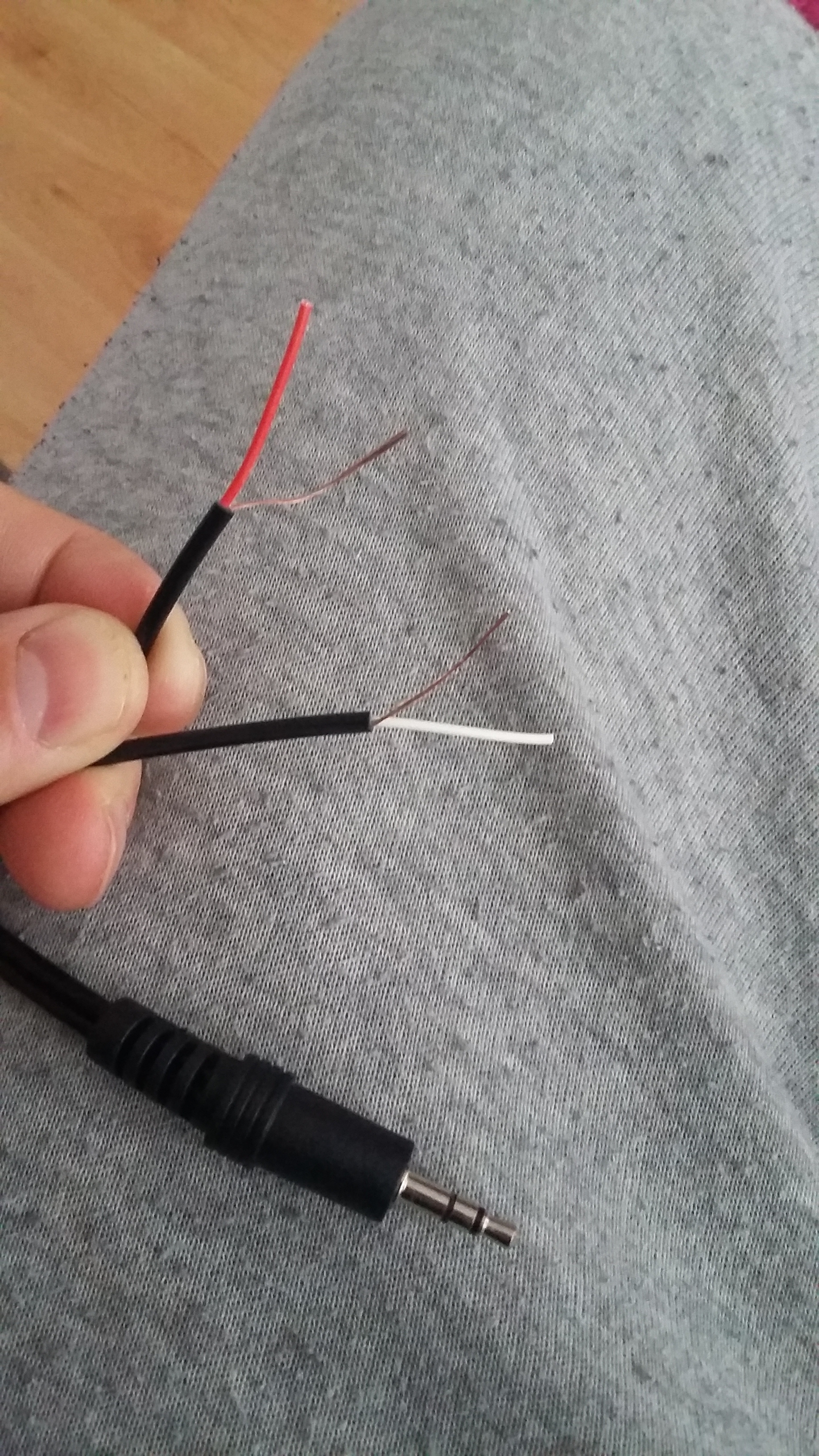

    3. Największy problem mam okazuje się z kablem JACK, po przecięćiu go w połowie mam 3 kable - miedziany, czerwony , biały.
    Przylutowuje go w miesjce wzmacniacza gdzie jest podane i nic sie nie dzieje. po dotknieciu palcem w jacka.. nie ma syczenia, nie ma pukania, zupełnie nic jak by nie był podłączony,
    Wziłąłem również kabem jack na 2 x RCA, po przecieciu go jedna z wtyczek ma kabel czarny i miedziany, oraz drga z w tyczek identyczna sytiuacja. W pierwszej kolejności połączyłem oba miedziane ze soba zlutowałem i podłączyłem w miejsce GND, oraz czerwony do prawego kanału i Biały do lewego kanału. Nic się nie zadziało.
    Póżniej podłączyłem jedna z wtyczek pojedyńczo miedziany w środek czerwony w prawy kanał, nic sie nie zadziało.
    oczywiście głośnik jest już kablem przytulowany do płytki wzmacniacza.

    Schemat już widzieliśmy, bardziej interesują mnie zdjęcia płytek z obu stron w dobrej jakości, oraz to jak zostały podłączone w całości. (może być bez wsadzonych baterii,żeby ich na razie nie katować)

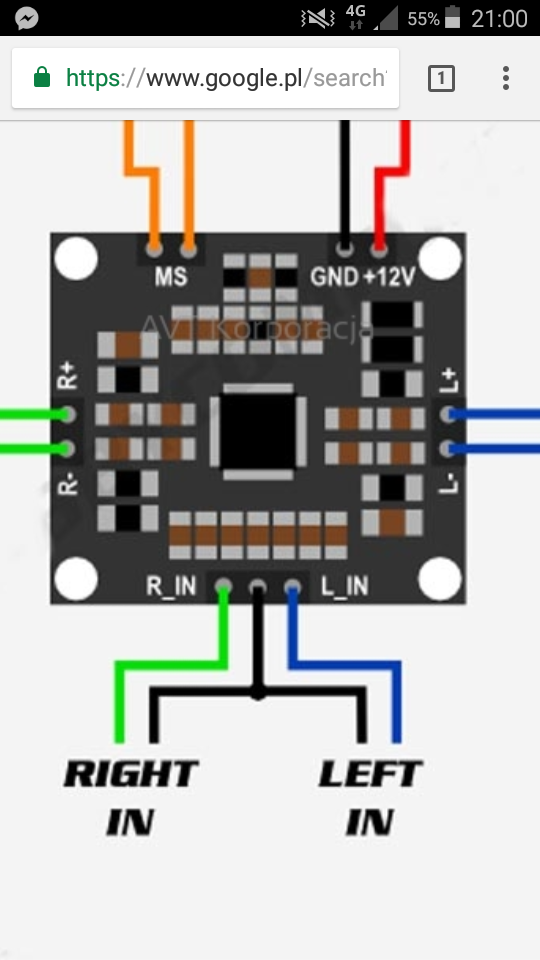

    Panowie podpowiedzcie mi, wychodzą mi takie kable. Miedziany mam podłączyć do GND łączać dwa ze soba.
    Czerwony - Prawy i Biały Lewy.
    Niedługo przyjdzie mi nowy wzmacniacz, spróbujemy jeszcze raz. Ponadto miałem też uszkodzoy jeden akumulator, mega bardzo się nagrzewał, gdzie dla porównania drugi podczas ładowania był zupełnie zimny
    Prosiłbym o odpowiedz.
    Tak.
    Sprawdź.
    A bawiłeś się złączem Mute? Opisane jako MS.
