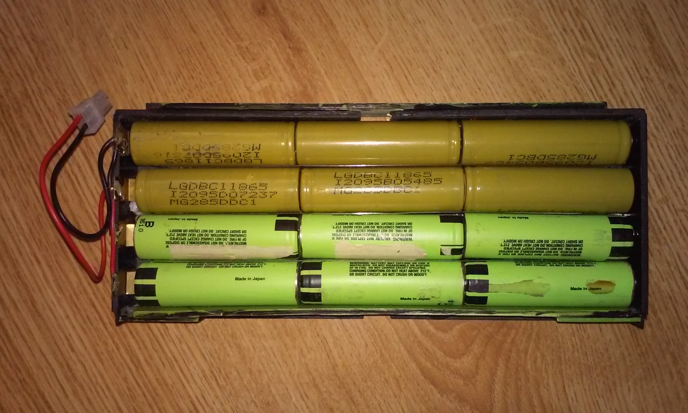

    [Zasilanie głośnika przenośnego] Wybór baterii do wzmacniacza PAM8610 i ładowanie
    Tym zasilam cewkę Tesli. 6 x 18650 i obok drugi taki pakiet równolegle. Ładuję pojedyńczo. Proponuję Ci do głośnika zainstalować koszyk na ogniwa a te ładować oddzielnie. Daje to możliwość wymiany ogniw w każdej chwili wyjmując zapasowe z plecaka. :D
