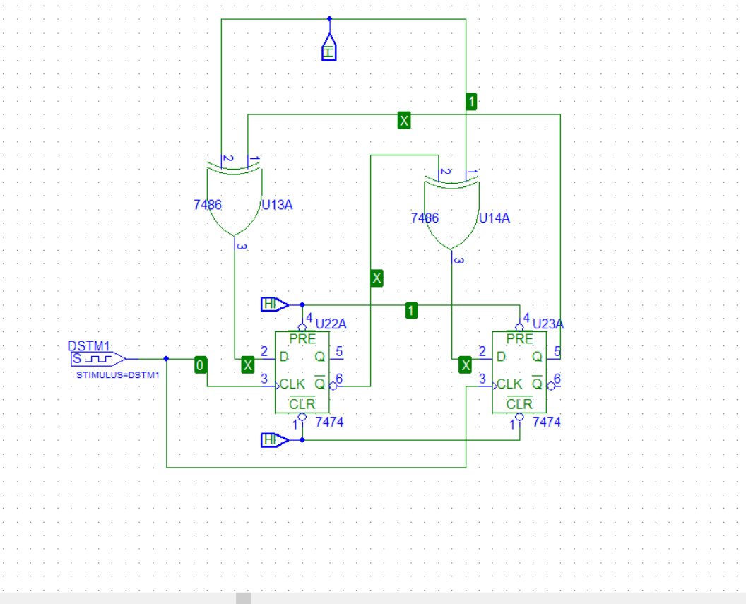

    Witam mam problem z z symulacją układu (patrz obrazek), myślę, że to przez to, że wyjścia przerzutnika na początku są "nieokreślone" i dalej układ nie zatrybi, ma ktoś jakiś pomysł? Nie jest to mój pierwszy problem w PSspice, zawsze sobie jakoś radziłem, a to mnie przerosło :(Problem z symulacją w PSpice (przerzutniki D + bramki XOR)

    "W symulacji na początku podaj impuls na wejścia CLR. Wtedy układ będzie miał ściśle określone stany początkowe i będzie mógł później ruszyć." Pomogło od razu, nie wiedziałem, że w symulacji też trzeba określić warunki początkowe, co w sumie wydaje się logiczne.
