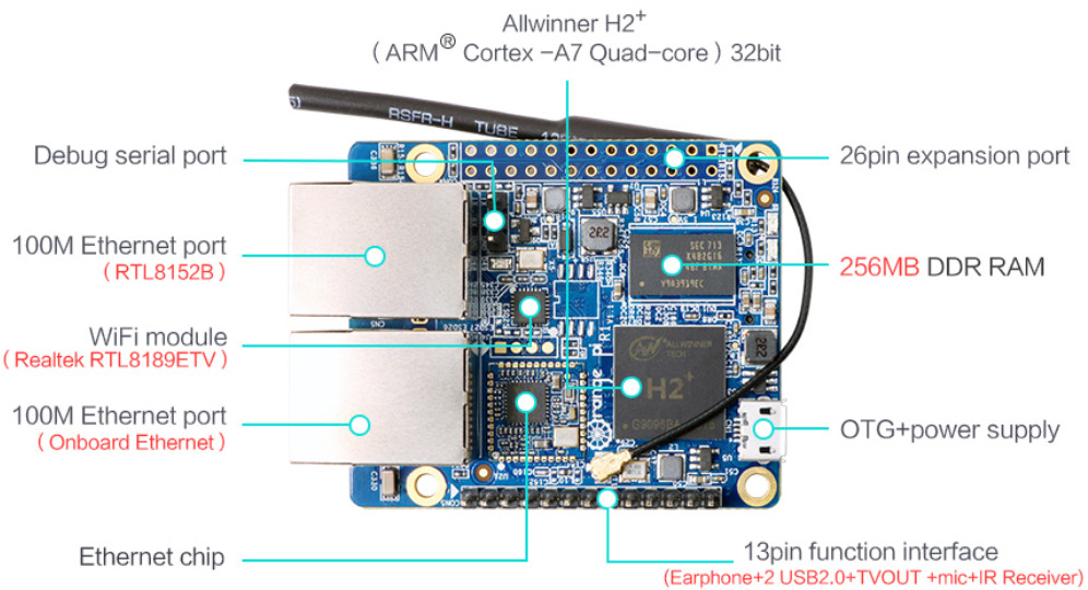

Orange Pi R1 to kolejny, należący do serii Orange Pi jednopłytkowy komputer chińskiej firmy Shenzhen Xunlong.
Sercem komputera jest układ H2+ firmy Allwinner zawierający czterordzeniowy procesor ARM typu Cortex-A7 o taktowaniu 1.2GHz i procesor graficzny Mali-400MP2.
Producent nie opublikował informacji o kompatybilności. Komputer posiada wlutowane 256MB pamięci RAM typu DDR3. Rolę pamięci masowej pełnić może karta pamięci typu micro SD.
Orange Pi R1 umożliwia łączność bezprzewodową w standardzie Wi-Fi 802.11n.
Komputer posiada: 2 porty Fast Ethernet (RJ45) i port micro-USB 2.0. Oprócz tego na płytce komputera znajduje się: złącze karty pamięci typu microSD oraz 2 złącza rozszerzeń, z których pierwsze zawiera wyprowadzenia interfejsów: UART, SPI, I2C i GPIO, a drugie: USB 2.0 (2 porty), CVBS, IR i audio. Układ wyprowadzeń UART, SPI, I2C i GPIO odpowiada Raspberry Pi B+.
Wymiary komputera wynoszą około: 69 x 45 mm. Waga nie została podana. Komputer wymaga zasilania napięciem 5V. Typowy pobór mocy nie został podany.
