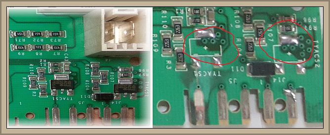

    Witam. Mam problem z identyfikacja elementów na płycie tej pralki .
    Załączam zdjęcia.
    • Zanussi ZWH6100P - identyfikacja elementów na płycie pralki 20170821_174613.jpg (1.88 MB) Musisz być zalogowany, aby pobrać ten załącznik.
    • Zanussi ZWH6100P - identyfikacja elementów na płycie pralki 20170821_174603.jpg (1.44 MB) Musisz być zalogowany, aby pobrać ten załącznik.

    A te elementy gdzie? Schowałeś aby trudniej było zgadnąć. Jakies elementy 3 pinowe, triaki o oznaczeniu na płycie TYACS1 i TYACS2 ale jakie?
    TYACS2 = ACS1085S
    TYACS1 = (TYACS3, TYACS4) = ACS102ST
    Plus rezystory SMD :D
