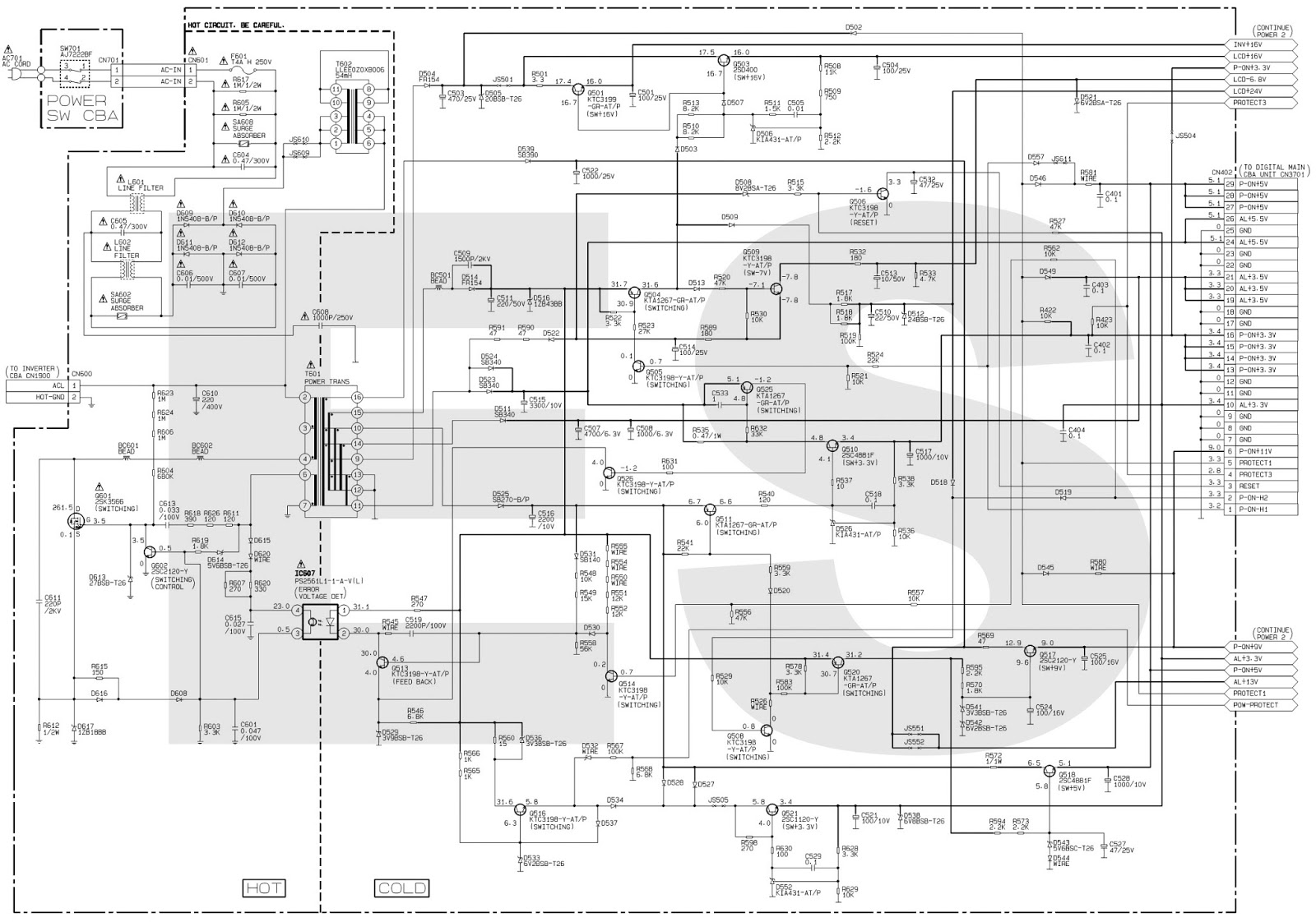

usiłuję naprawić powyższy telewizor. Nie reaguje na przycisk zasilania, nie świeci się LED standby, chyba, że odłączę zasilanie - wtedy słychać, że po jakimś czasie pojawia się duża szpilka napięciowa, na chwile zaświeca się LED i znów gaśnie (zgaduję, że to kondensator).
Zgodnie z instrukcją serwisową, nie zgadza się napięcie na katodzie diody D614 - napięcie jest ok. 10 razy mniejsze niż powinno (ok. 3.4-3.7V, powinno być 34V) - napięcie mierzone między katodą, a zimną masą. Sprawdziłem chyba każdy element w sekcji zasilania posiłkując się schematem, tranzystory kluczujące, transoptor, oczywiście bezpiecznik, diody i elektrolity. Nie zauważyłem żadnego przebicia... chociaż musiałem odlutować rezystor R612, ponieważ ma tak małą rezystancję, że miernik uznawał go za zwarcie.
Zauważyłem, że napięcie na drenie Q601 jest zbyt wysokie - ok. 300V, ale nie jestem pewny, czy schemat którego używałem jest akurat do tego telewizora, bo jest mniejszy model, więc to może jest w porządku.
Podejrzewam, że winowajcą jest transformator T601 - jednak nie wiem jak go sprawdzić, gdyż nie znam jego parametrów, ani napięć wtórnych (za wyjątkiem napięcia na katodzie diody D514), ani pierwotnych, a szukając po modelu znajdowałem tylko kolejne kopie tej samej instrukcji serwisowej..
Tranzystory sprawdziłem na dwa sposoby; bipolarny Q602 (C3203) po prostu sprawdziłem napięcia przewodzenia Uec i Ubc, wyszły ok. 0,66V, nie ma przebicia. Mosfet Q601 (K3566) wpiąłem do testowego układu, gdzie dzielnikiem napięcia podnosiłem napięcie do momentu, aż ten zaczął przewodzić, ok. 2V.
Gdzieś na forum wyczytałem, że ktoś znalazł usterkę metodą termiczną - ale nie mam pojęcia jak się za to zabrać. Będę bardzo wdzięczny za pomoc w znalezieniu usterki.
EDIT
Zapomniałem o jednym, w instrukcji serwisowej piszą, żeby sprawdzić m.in. rezystor R601... jednak na płycie go nie ma, jest na niego miejsce, ale są tam dane dwie (również oznaczone) zworki. Nie wiem czy to ma jakieś znaczenie.
