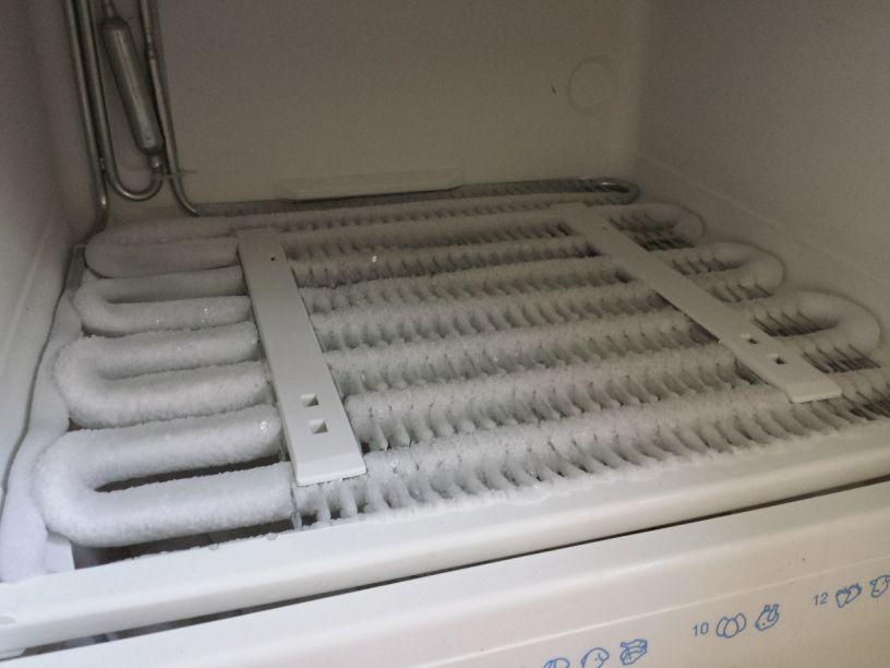

  • #19 16661980
    OlegTor
    Posty: 193
    Ocena: 12
    W termostacie nie ma żadnego przycisku, a instrukcja nieodnaleziona.
    Taka warstwa lodu jest normalna w starszych lodówkach?:
    Schemat podłączenia termostatu w lodówce Whirlpool ART 812/G/WP
    Tak samo wygląda drugi parownik w tej komorze.
    Nie widzę dodatkowego okablowania przy parownikach.
    Więc do czego może być ten biały kabelek w termostacie?

    OlegTor napisał:
    Jeśli jest podłączony ten kabelek do łączówki to znaczy, że jest do czegoś potrzebny w tej lodówce.
✨ Użytkownik poszukuje schematu podłączenia termostatu w lodówce Whirlpool ART 812/G/WP, zwracając uwagę na pięć przewodów, z których niektóre są nieznane. W odpowiedziach omawiane są funkcje przewodów: czarny i brązowy mogą być związane z zasilaniem agregatu, niebieski do żarówki, a biały pozostaje niejasny. Pojawiają się sugestie dotyczące grzałki w drzwiach oraz możliwości, że biały przewód może prowadzić do sprężarki. Użytkownik nie ma dostępu do tylnej części lodówki, co utrudnia diagnozę. W końcu, jeden z uczestników dyskusji sugeruje, że biały przewód może być związany z funkcją szybkiego zamrażania.
