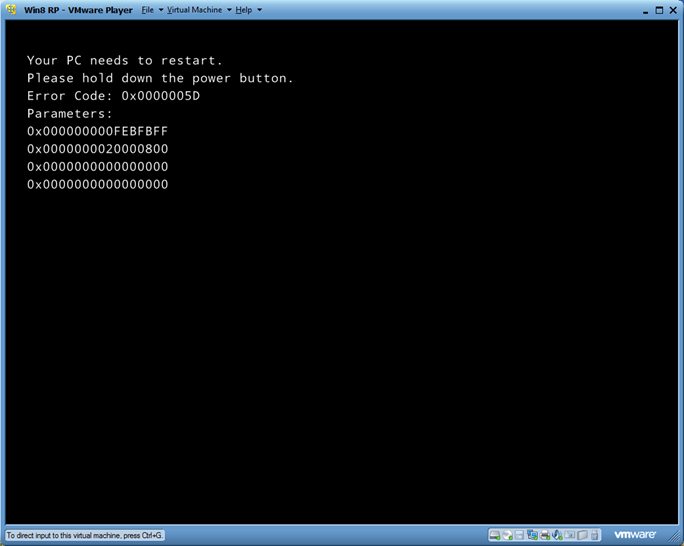

    Odpaliłem i było tak: odpalił się normalnie, ekrany bootowania, wczytuje się windows i nagle jakieś napisy w górnym rogu ekranu. Migneły ze 2 razy, tak szybko, że nic nie wyczytałem, telefon też ich nie wychwycił. Zrestartował się ze 3 razy pc i teraz już nie wstaje. Co źle zrobiłem?

    Z powrotem mi wyskakuje to samo... Resetowałem cmos i nic. Błąd jest identyczny jak to foto z neta, choć nie jestem pewien czy kod błędu jest ten sam.

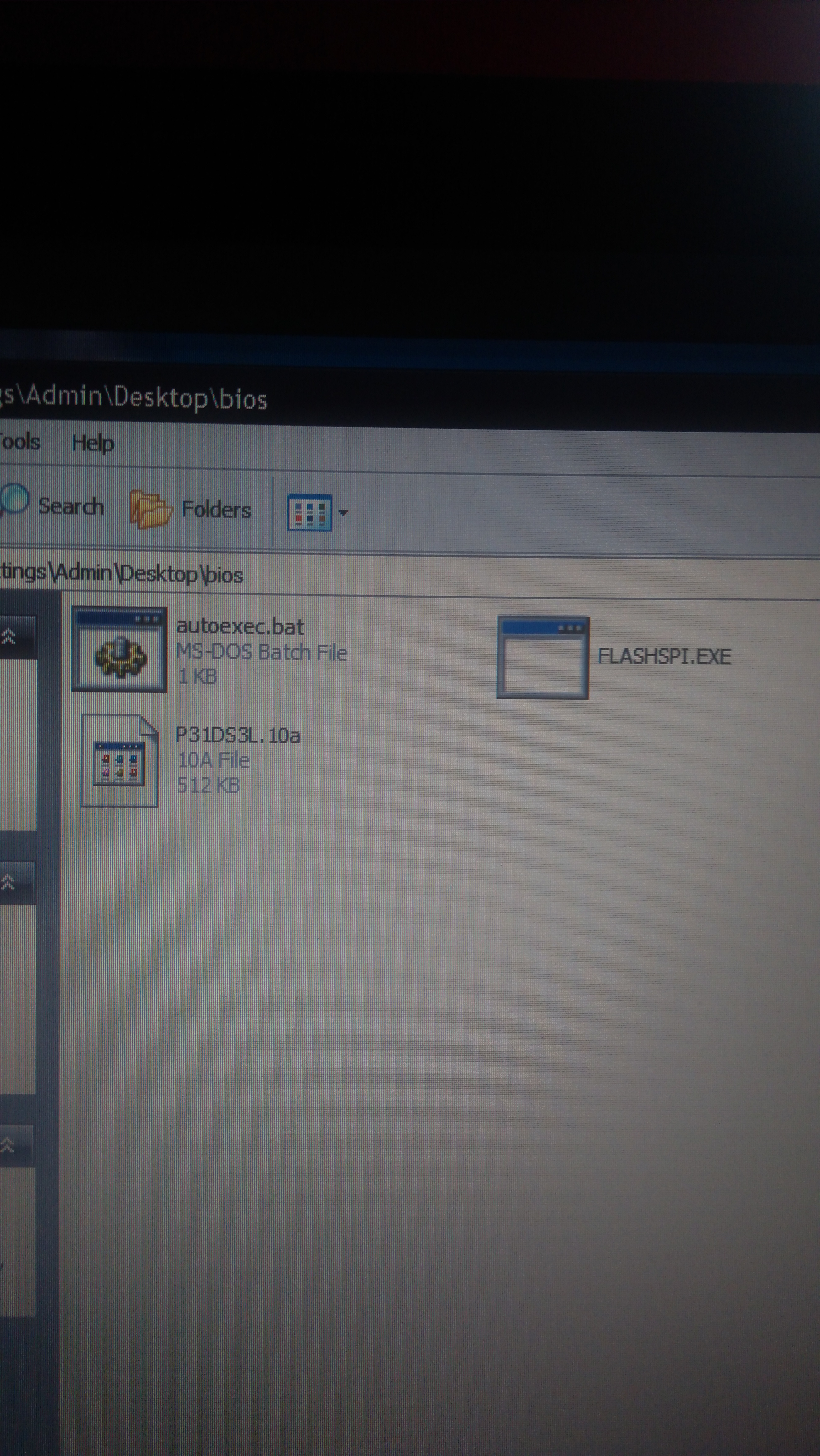

    Windows 8.1/10 64-bit wymaga m.in. instrukcji:
    • CMPXCHG16B <- CoMPare and eXCHanGe 16 Bytes
    • PrefetchW <- Prefetch data into caches in anticipation of a Write
    • LAHF/SAHF <- Load FLAGS into AH register / Store AH into FLAGS
    i na oryginalnym BIOSie (Gigabyte nie miał w zwyczaju wstawiać mikrokodów 'na zapas') może brakować nawet kilkunastu instrukcji (zależnie jakiego _5430 masz) w tym wspomnianej atomowej CX16 oraz tych niewymaganych do uruchomienia systemu jak VMX (VT-x), EIST, SSE4.1
    Wrzuć zmod. BIOS na mały pendrive z FAT32 i wgraj przez Q-Flash.
    Nonsens. Coś jest identyczne albo nie jest.

    A mogłby mi ktoś podesłać plik bios .rom z gotowymi mikrokodami do p31 ds3l który mogę odrazu wgrać na cd? Ja nie moge nigdzie znaleźć, wszędzie są z rozszerzeniem .10a

    Tu masz plik z mikro kodami.
    • GA-P31-DS3L (rev. 1.x).rar (729.55 KB) Musisz być zalogowany, aby pobrać ten załącznik.

    Dzięki, a gdzie znajde bios? Ten ze strony gigabyte też ma dziwne rozszerzenie .10a a powinno być chyba .rom

    Tak, wiem jak to zrobić ale w tym mmtools muszę (po wybraniu przycisku load rom) muszę wybrać bios z rozszerzeniem .rom a takiego nie mogę znaleźć.

    Rozpakuj pobrany plik.

    Tak wyglądają rozpakowane archiwum z biosem ze strony gigabyte.. Biosa z tym rozszerzeniem nie mogę wrzucić do mmtools

    Wgraj bios z mikrokodami ( po rozpakowaniu pliku.rar) podany przez Kol. dluxea w poście #10, przy pomocy Q-Flash.
    Rozszerzenie .10a jest prawidłowe.

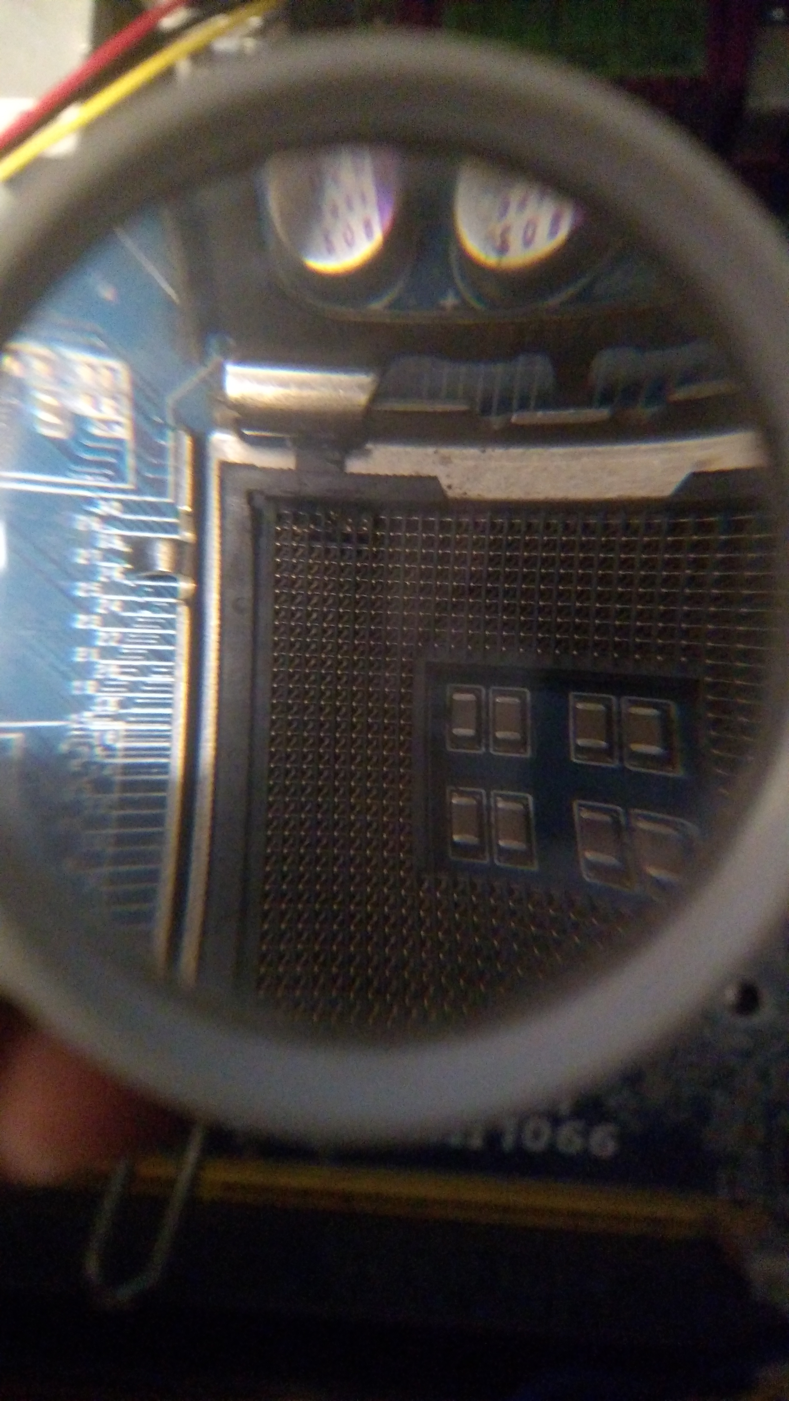

    Próbowałem z pendrive, ale niestety komp sam się wyłącza (a potem nie odpala przez kilka minut)... Być może uszkodzony zasilacz, albo przez przypadek zgiełem piny w sockecie?
    To nie wina PSU!
    Wystarczy przecież spojrzeć!

    Tak, sprawdziłem. Dwa w lewym dolnym rogu się zgieły. Czyli lupa i doginamy?
    Ps. A co jeśli przy doginaniu urwe pin, płyta do wyrzucenia?
    Jak teraz nie działają to tylko więcej szkód nie zrób; tj. nie uszkodź następnych.
    Czy piny są proste czy nie weryfikuje podłączenie komputera i test CPU/RAM - ponieważ one ze wzrostem natężenia prądu się "prostują".

    Nie wiem czy to da się uratować, piny są tak jakby wgięte do środka, ciężko mi je podnieść. (Chodzi o 3 piny w lewym górnym rogu)
    My także nie - nie masz nic do stracenia!

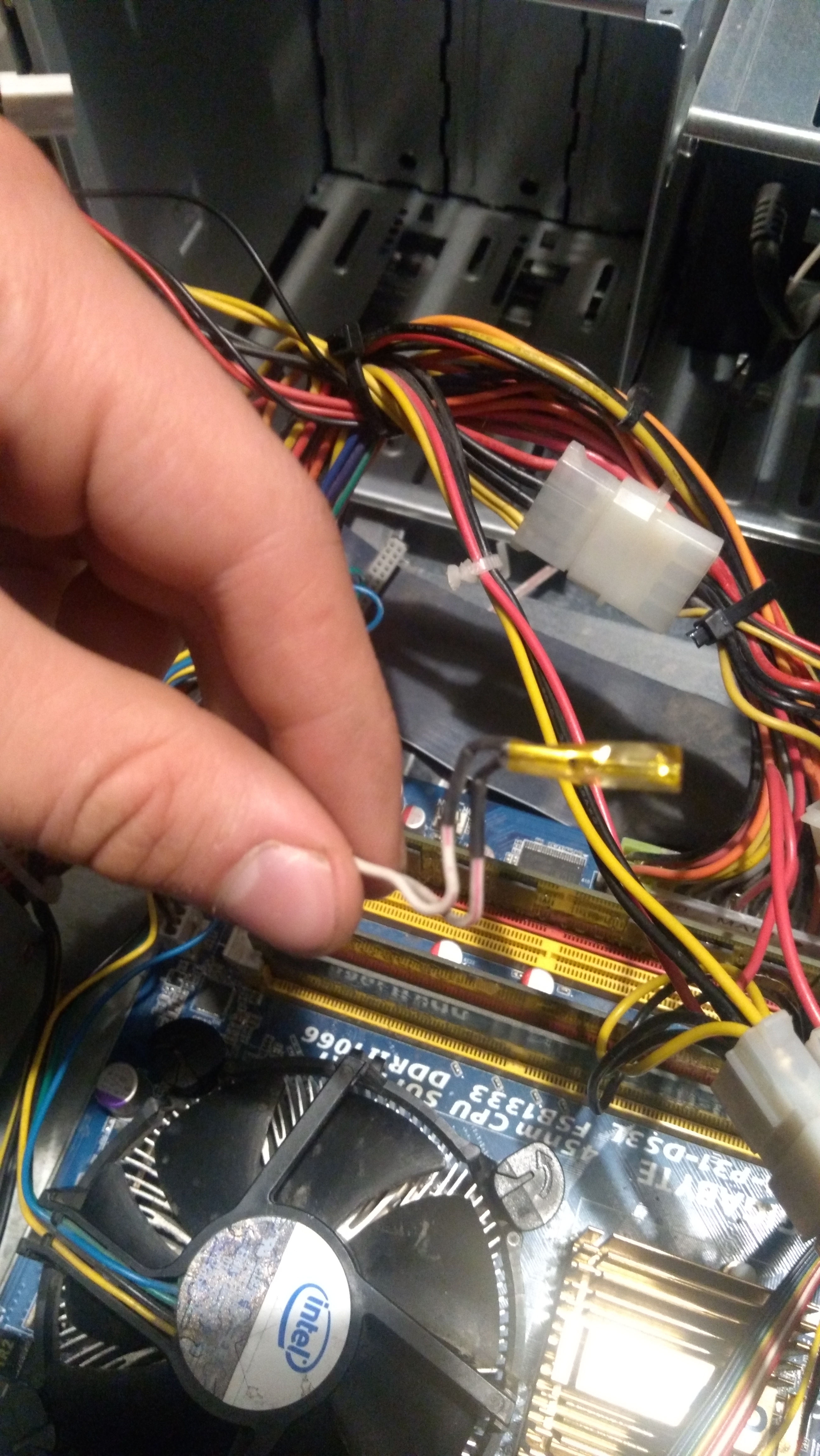

    Za chwilę będę uruchamiał, coś tam podoginałem. Ps co to za przewód? Idzie bodajże z przedniego panelu usb.
    Czujnik temperatury przedniego panelu - możesz spokojnie to "olać".
