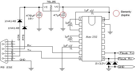

    Ja mam taki problem, że nie mogę wybrać opcji jednej z czterech, tylko automatycznie wszystko się dzieje i wybiera opcję 3, nawet jak naciskam klawisz 2.
    Dlaczego nie mogę wybrać opcji nr. 2?.

    Jako serwera użyłem WinAgents TFTP Server 4, a terminal windosowski "Hyper terminal". Kabel to Fbus/Mbus na max 232, który kiedyś służył mi do telefonu.
    Dzięjuję za wszelką pomoc!

    Najwyraźniej Twój kabelek MBUS/FBUS działa w trybie MBUS i nie potrafi właściwie wysterować linii RXD w urządzeniu. Przełącz go w tryb FBUS.

    Dokładnie ten Fbus posiadam. Jedynie 11 nóżka MAX`a jest połączona z DZ2 przez R 1KΩ. Może diody Zenera i napięcia na nich są nie takie jak powinny?...
    Użycie go jako Mbus to połączenie RX i TX a patząc na schemat, to typowy Fbus.
    3x 4148 Diodes
    1x Voltage regulator 78L05
    2x Ceramic Capacitors 100nF
    4x Electrolitic Capacitors 1 microF
    2x Zenner Diodes 2V7
    1x I.C. MAX232
    1x Female 9 pin serial PC conector
    • Programowanie Access Pointów i Routerów JTAG-iem. m21.gif (10.59 KB) Musisz być zalogowany, aby pobrać ten załącznik.

    Alana, niestety to też nic nie zmieniło. Cały czas terminal wybiera sobie opcję "3". Zmieniłem też Zenerki z 2,7V na 3,3V i :(

    Elmer opisz co się dzieje. Ja gwarantuje Ci, że zrobiłem z tego schematu i działa znakomicie!.

    Udało mi się moją mydelniczkę CA8-4 przywrócić do życia po tym jak potraktowałem ją softem od wersji PRO :(
    Zbudowałem tą prosta przejściówkę na MAX232, odpaliłem tftp firmy Solar, program HyperTerminal Private Edition podłączyłem 3 kabelki do mydła, oczywiście skrętką do kompa z IP .254 włączyłem jej zasilanie i wszystko samo poszło jak po sznurku, wybrałem opcję 2 i sprzęt zagrał jak nowy.
    Przy mydle zacząłem mieszać ponieważ po jednej z przerw w dostawie prądu i wielokrotnym włączaniu tego prądu, skoki napięcia spowodowały jakąś awarię, bardzo mocno osłabił się link, ale nawet w odległości kilku metrów ping o wielkości 2000 bajtów miał czas około 200 ms :D
    Po wgraniu na nowo prawidłowego softu wszystko znowu śmiga.
    Zauważyłem, że po zalogowaniu przez telnet wyświetlało się podwójnie last_rssi, jedno z wartością "0" drugie z wyższą, tak czy owak wgranie na nowo softu pomogło.
    Dzięki i pozdrawiam
    PS: bardzo jestem dumny ze swojego "pajączka" :ok:
