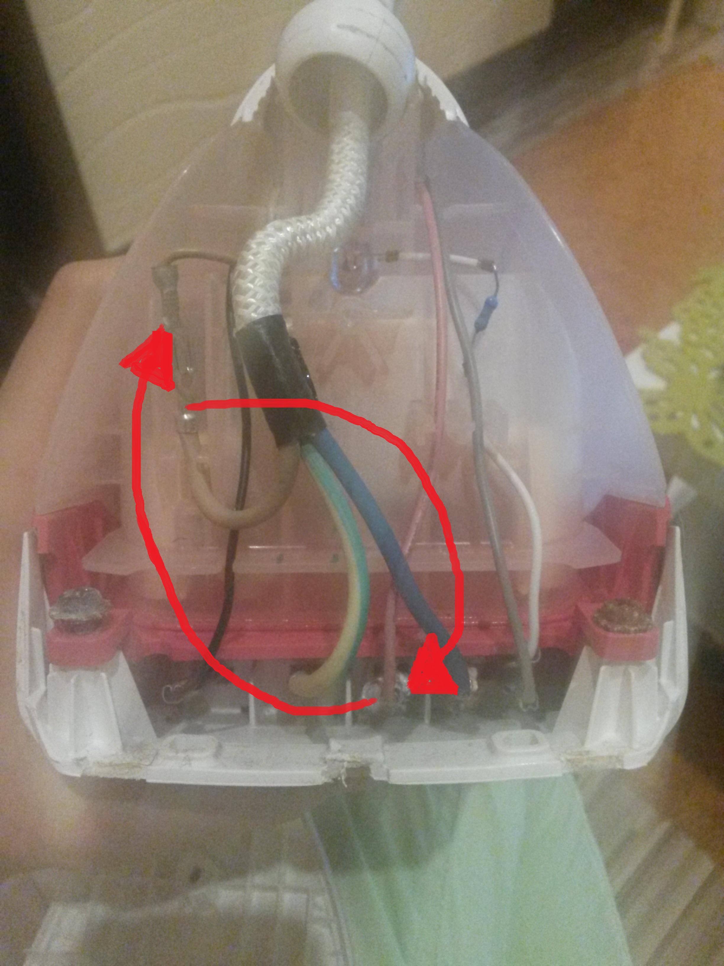

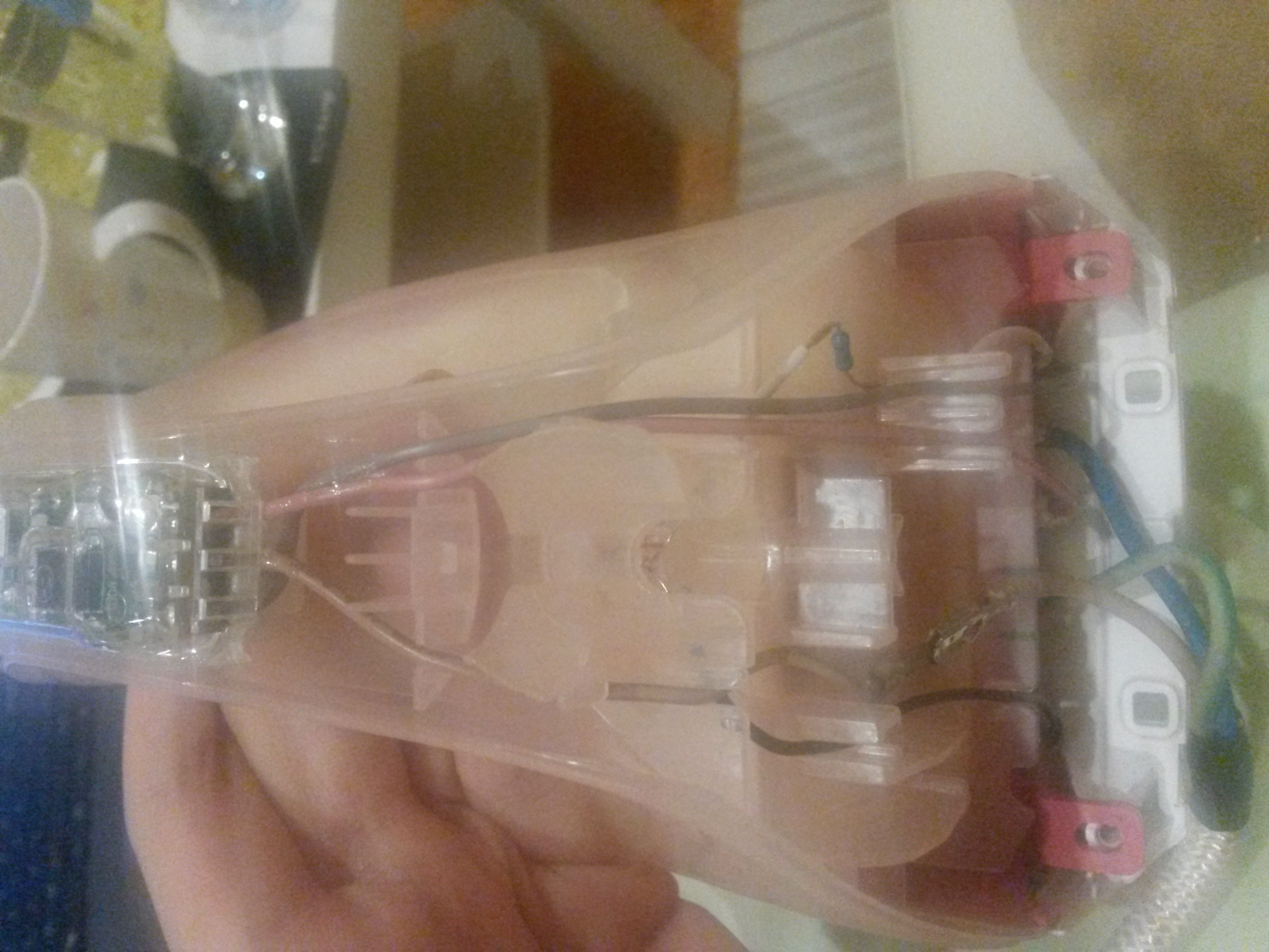

    Mam problem z żelazkiem Philips, dość stary model GC2860. Żelazko ma dwie kontrolki świetlne pierwsza która informuje czy się nagrzało, a druga która powinna się świecić dopiero w momencie zadziałania funkcji strażaka czyli po tym jak żelazko jest nieużywane.
    Od jakiegoś czasu po uruchomieniu żelazka od razu zapala się funkcja strażaka i żelazko jest zimne. Dopiero jak się jeździ nim kilka minut po desce to powolutku się nagrzewa, ale po godzinnym prasowaniu jest i tak nie tak gorące jak powinno być, a lampka strażaka nadal się świeci. Jak chwile stoi to temperatura szybko spada i trzeba znów jeździć po desce aby się znów nagrzewało. Jestem laikiem w tych sprawach.
    Czy ktoś spotkał się z czymś takim? Czy jest sens naprawiać czy lepiej kupić nowe?
    z góry bardzo dziękuję za radę

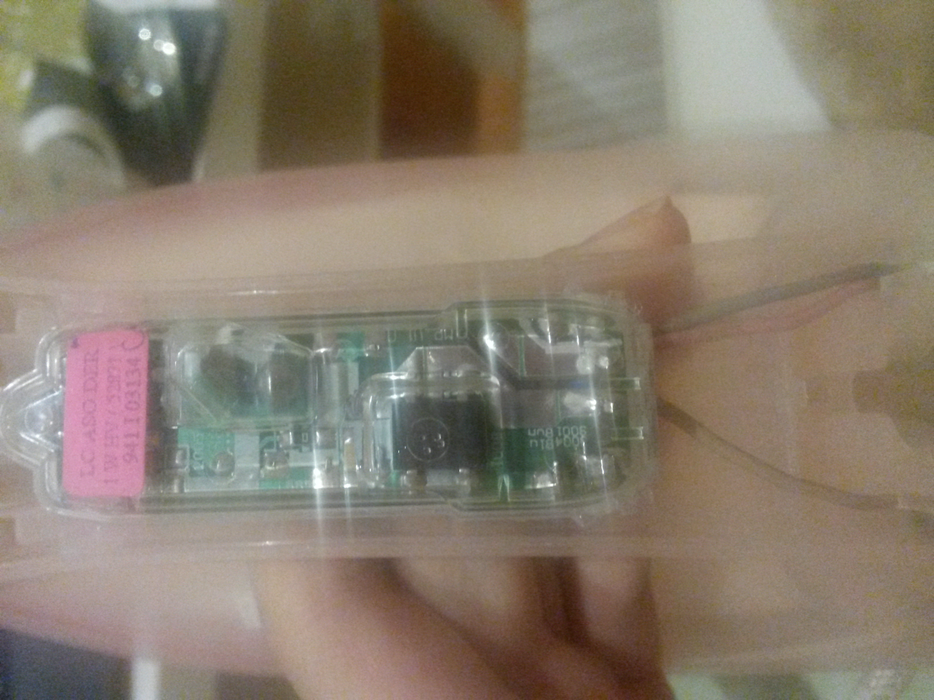

    Układ "strażaka" jest ciężko rozbieralny.
    Za ów czujnik ruchu role odgrywa metalowa kulka jednak w w/w przypadku raczej nie ona jest winna a któryś z układów odpowiadających za liczenie czasu poziowania kulki. Także w praktyce naprawa jest o ile nierealna to nieoplacalna..
    Warto po prostu pozbyć się ów elektroniki , jej elektryczna eliminacja w żaden sposób nie wpłynie na prace żelazka.

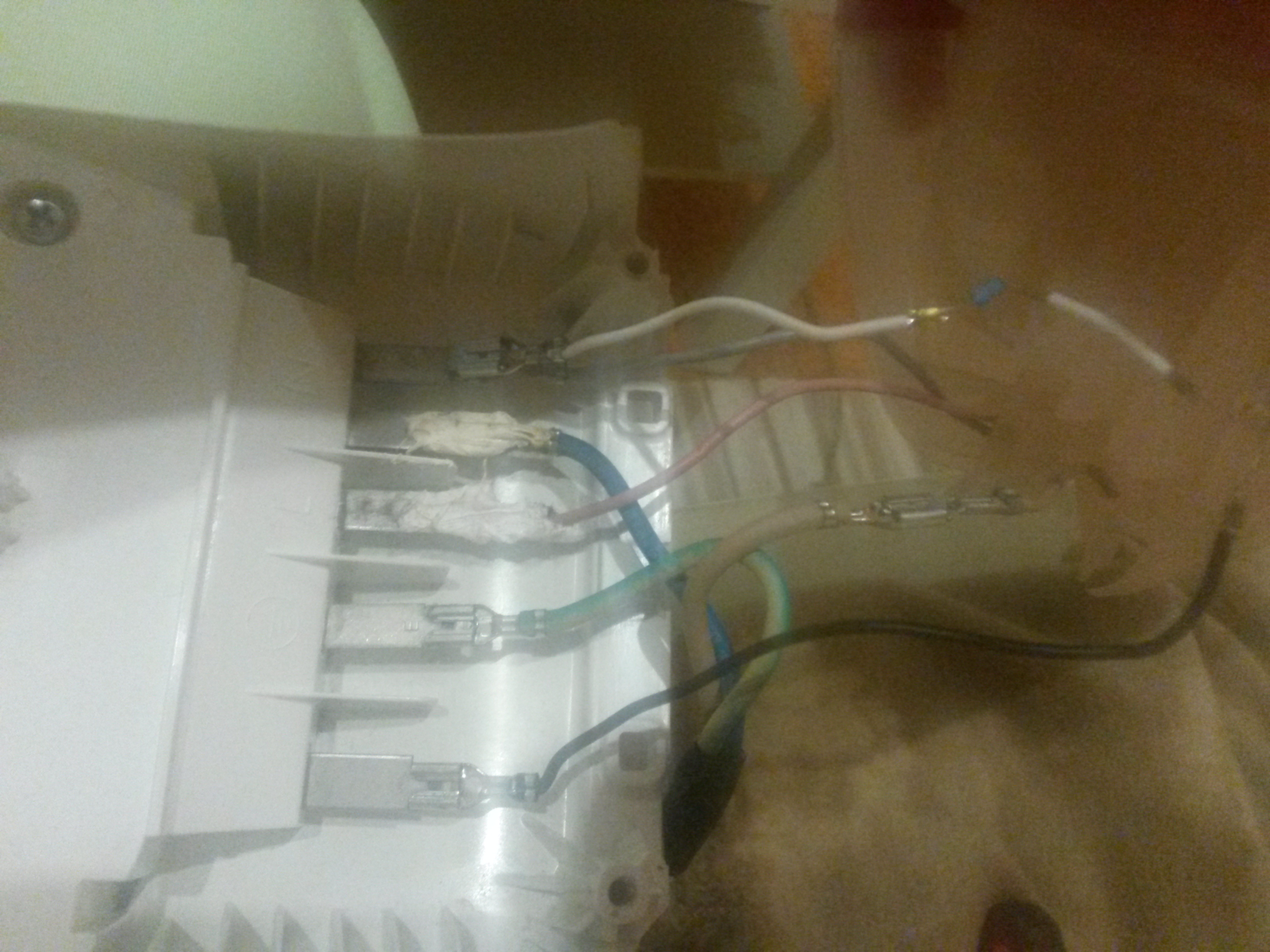

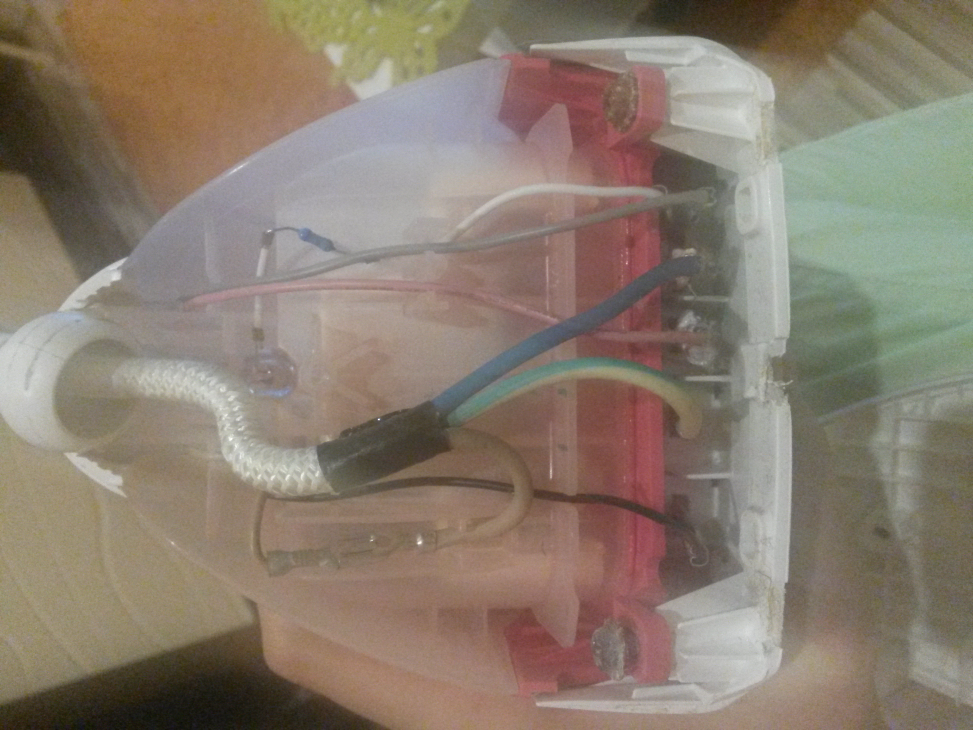

    Poproszę o zdjęcia podłączeń przewodów a rozrysuję co i jak gdzie połączyć.

    Do tego udało mi się dobrać :) i jest kulka :) Będę wdzięczny za wyjaśnienie co i jak podłączyć byle normalnie prasowalo

    Witam ponownie, kabelki podmienione zgodnie ze zdjęciem. Żelazko skręcone i działa bardzo dobrze. Dziękuję za pomoc.
