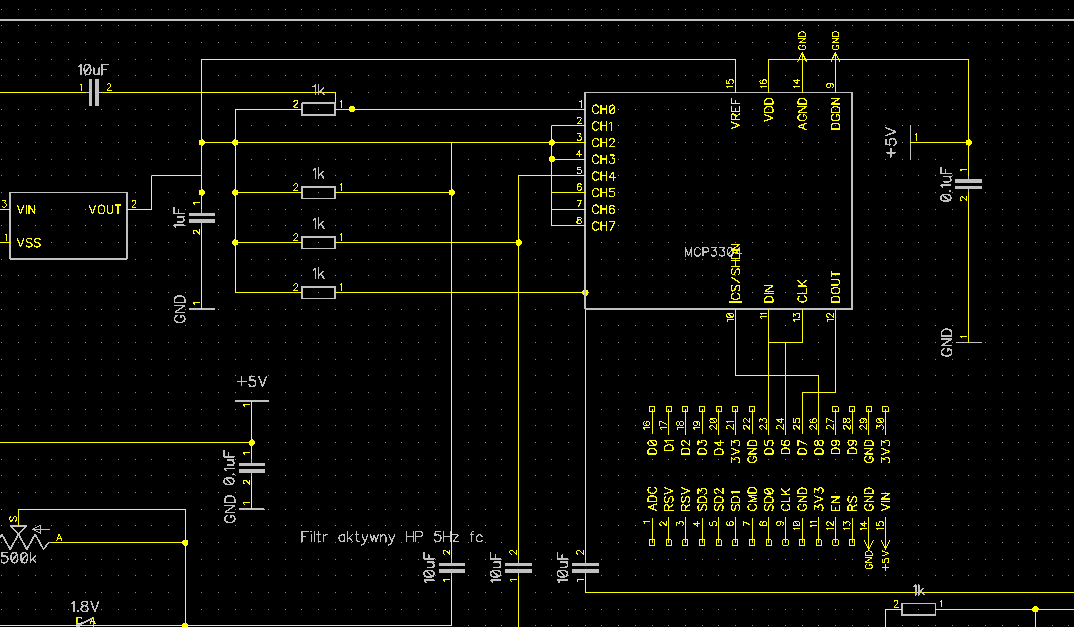

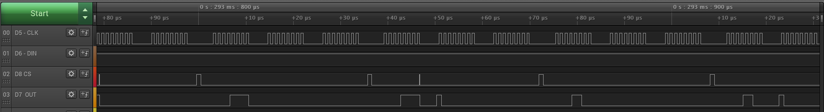

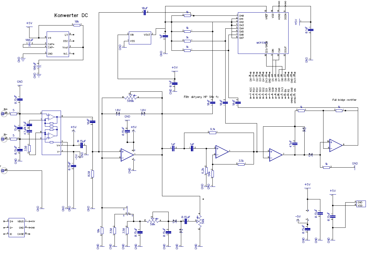

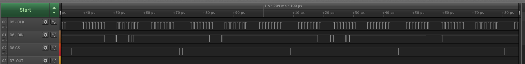

Witam, jestem początkującym elektronikiem i zabrałem się za projekt układu wzmocnienia i kondycjonowania sygnału EMG. W swojej płytce zastosowałem na koncu toru pomiarowego MCP3304 oraz esp8266, MCP jako przetwornik analogowo cyfrowy oraz esp8266 do odczytywania wartości i wrzucania ich na mały wykresik na stronie www. Wszystko powinno komunikować sie za pomocą SPI. Tutaj pojawia sie problem. Używając gotowych bibliotek dla arduino do MCP3304 jedyny odczyt jaki mi sie ukazuje to same zera. Ani ksztyny wiecej. Potrzebuje pomocy, co robię nie tak? załączam fragment schematu i link do biblioteki której używam.
to fragment schematu podłączone wg noty katalogowej, co moze byc nie tak? zmniejszyć rezystory ? Podłączenie chciałem zeby było pseudoróżnicowe bipolarne.
