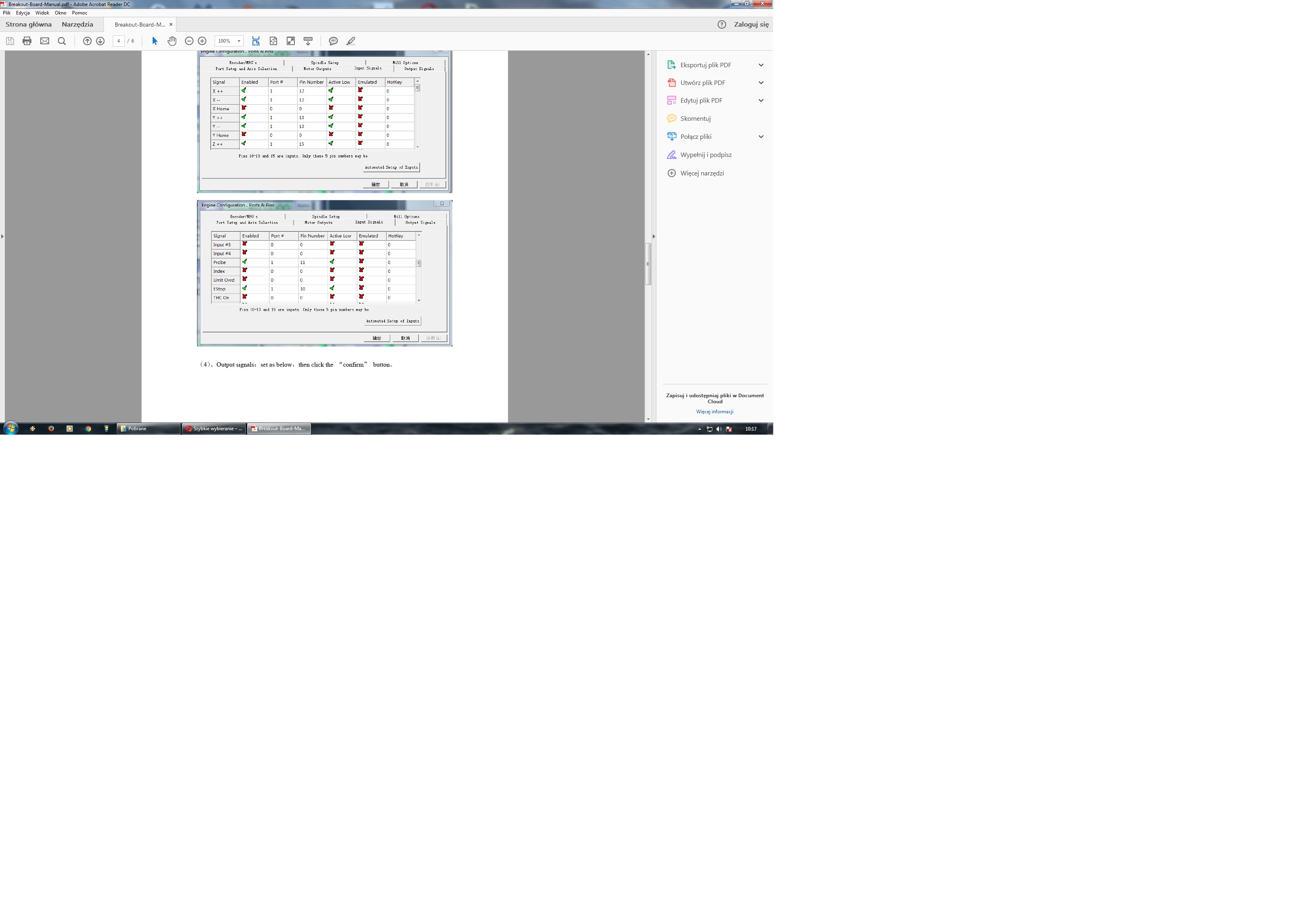

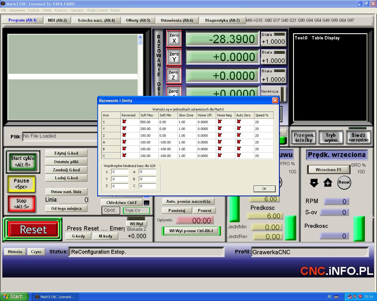

    Witam mam problem z konfiguracją mach3 wzorowałem się na tej instrukcji podanej w załączniku. I taak gdy wejdę w diagnostykę to mogę za pomocą klawiatury ruszyć osią X i Y ale mam duży problem z krańcówkami, tak jakby wg ich nie było i nie działały czy ktoś wie jak to ustawić ?
    Nie wiem też gdzie za bardzo mogę ustawić skok śruby ?

    krańcówki konfigurujesz w menu Config-->Ports and Pins, zakładka Input Signals, odpowiednio X++, X--, Y++,Y--, Z++,Z--.
    Skok śruby ustawiasz w menu Config-->Motor Tuning, dla każdej osi osobno, wartość "Steps per" określa ilość kroków silnika krokowego na jednostkę posuwu.

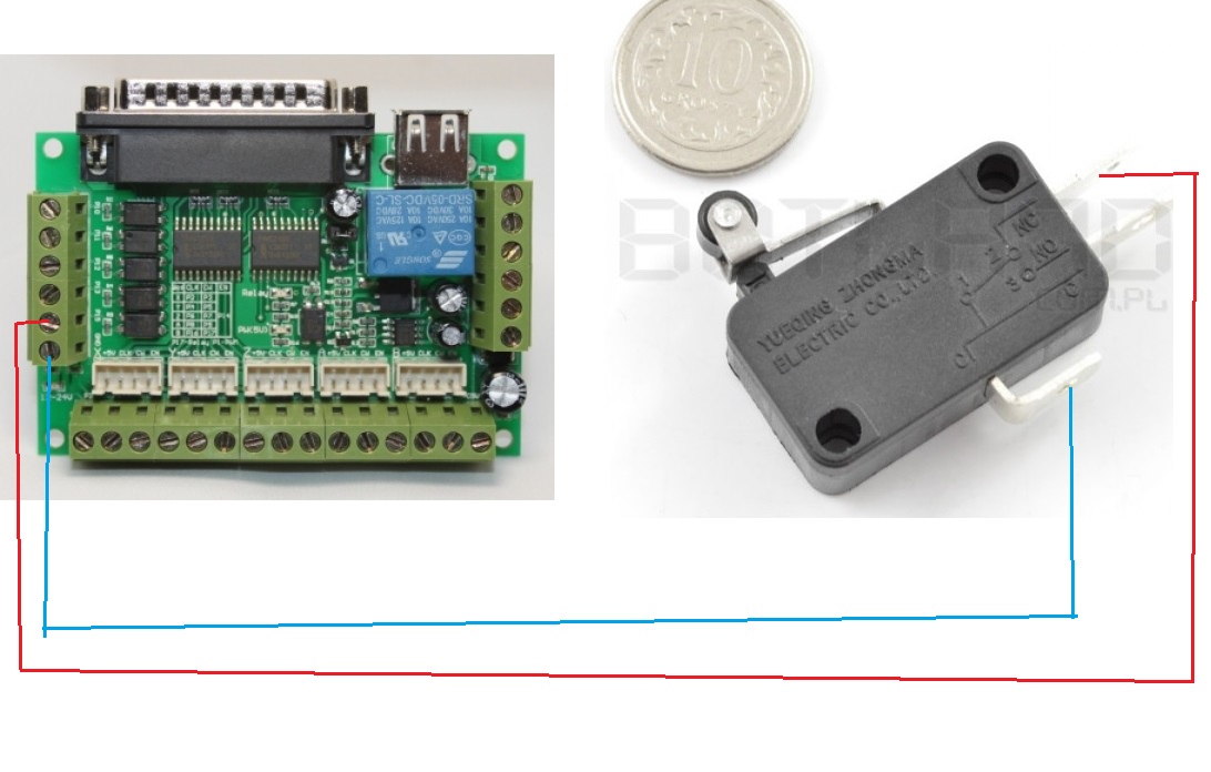

    no to może coś z podłączeniem tych krańcówek? Jaki model urządzenia? To jakaś markowa produkcja czy samoróbka?

    Krańcówki pozbierane na wolnym czasie zrobi ich zdjęcie
    Podpięte są jako NO i sprawdziłem miernikiem i ewidentnie krańcówka sprawna bo sygnał idzie
    Jako sterowników używam Tb6600 4A a silnik 2,3 V i 2,2 A
    ustawione są na 1/8 kroka i dlatego tak sie zdziwiłem że przy osi X mach wybrał że silnik 400 kroków a przy Y 833,33 i coś mi sie to nie podobało,
    Ale właśnie coś jest nie tak z tymi krańcówkami gdyż system ich tak jakby wg nie widział bo dojedzie do krańcówki a silnik mógłby jeszcze jechać i jechać

    Jeśli podpinasz je bezpośrednio do portu LPT, to o ile mnie pamięć nie myli, powinny zwierać do masy. Jeśli u Ciebie zwierają do plusa, to spróbuj to zmienić.

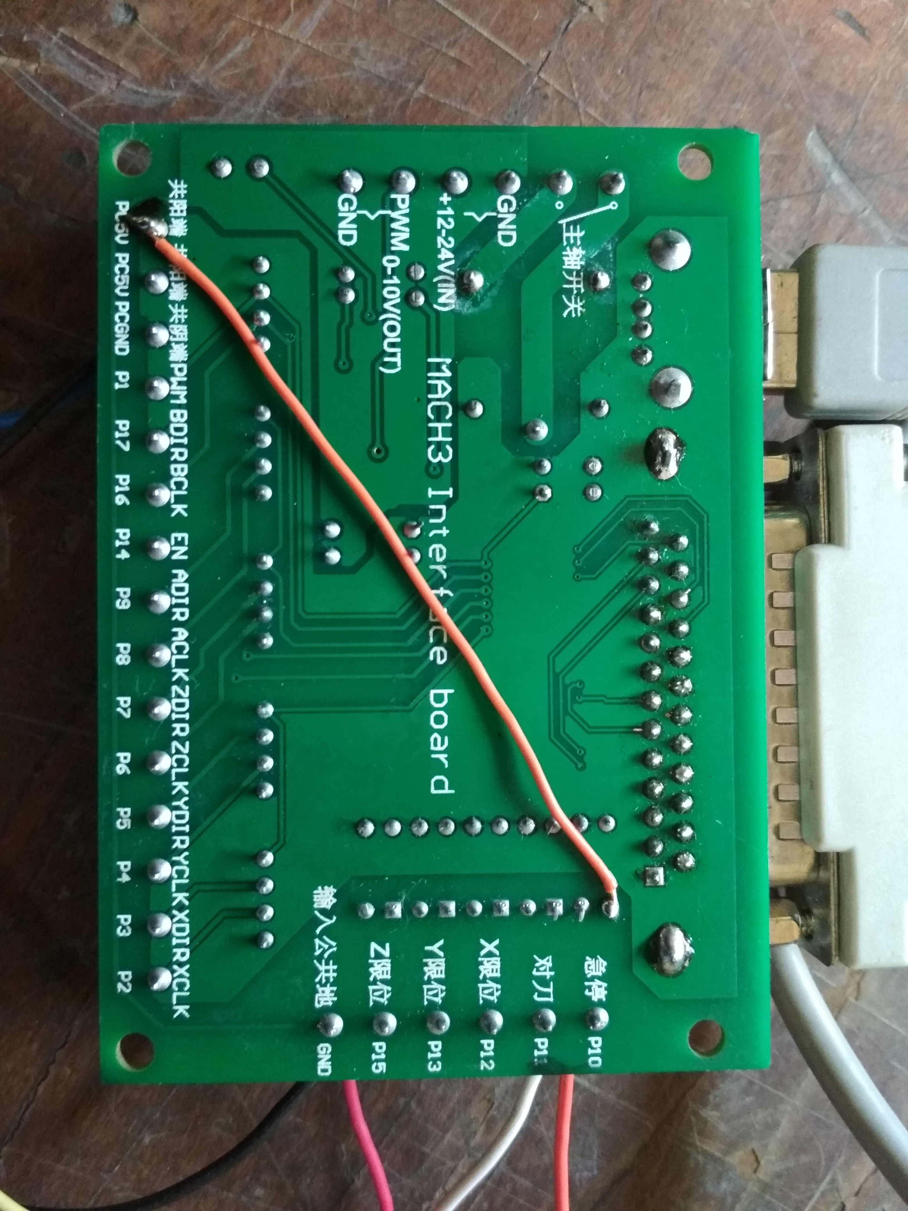

    Krańcowki mam podpięte jako NC i wpiąłem je odpowiednio do os X -12 oś Y-13 oś Z-15 a przycisk Stop to pinu 10
    W machu mam ustawione tak :Mach3 - Problemy z krańcówkami i ustawieniem skoku śruby
    a krańcówkę podpiąłem :Mach3 - Problemy z krańcówkami i ustawieniem skoku śruby
    Ale jakby wg nie reaguje na to silnik dojedzie do krańcówki i mógłby jeszcze jechać i jechać

    Jeśli chodzi o krańcówki, to kończą mi się pomysły. Wszystko wygląda prawidłowo. Możesz jeszcze spróbować przestawić w BIOSie tryb portu równoległego z SPP na EPP lub ECP i zaktualizować sterowniki do portu (płyty głównej).
    erminsterio napisał:
    I takie jeszcze jedno pytanko czy ktoś może podpowiedzieć jak poprawnie ustawić ?
    Homing będzie ci działać, jeśli masz dodatkowe krańcówki (czujniki) do wykrycia pozycji startowej. Możesz do tego wykorzystać krańcówki, ale wtedy nie będą działały już jako krańcówki.

    erminsterio
    Poziom 6  
    Posty: 66
    Ocena: 3
    Tak jak krańcówki tak samo nie działa przycisk stopu
    może być coś w płytce ? bo już mi się pomysły kończą .... a maszyna ciągle nie działa poprawnie
    Spróbowałem wyłączyć w machu X++ i X-- i zamiast tego włączyć X home gdy klikam bazowanie maszyna jedzie w drugą stronę ale to i tak nie ważne bo gdy sam kliknę krańcówkę to i tak się nic nie dzieje maszyna jedzie dalej
    I nie wiem dlaczego ale gdy wyłączę i włączę program to zawsze mi przestawi tak jakby kierunki tzn. w diagnostyce gdy maszyna jedzie od zera do przodu to wartości się odejmują ale gdy tylko zmienię w ustawienia pinów Dir low activ z aktywnego na nieaktywny albo odwrotnie to już wszystko jest poprawnie ale to ogólnie też tak nie powinno być

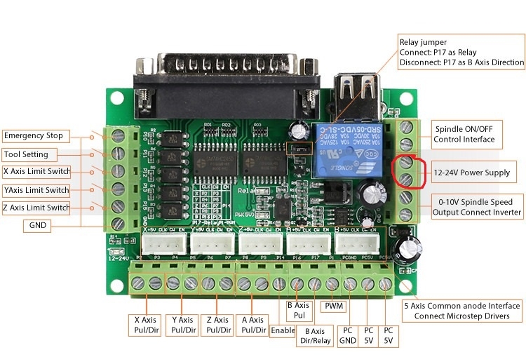

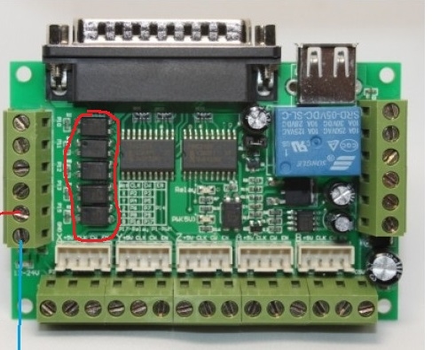

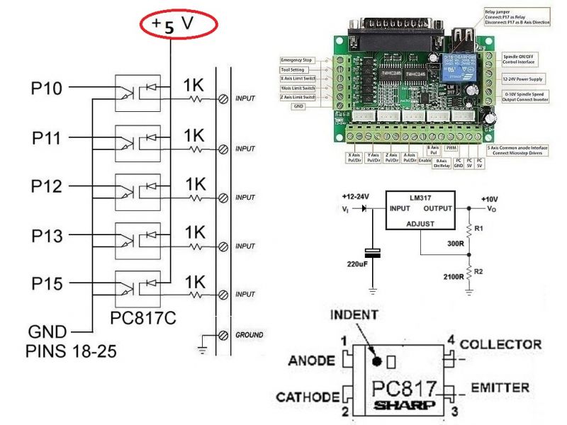

    Podłączyłeś obydwa zasilania ?
    5V przez usb do zasilania buforów wyjściowych i 12V pod zaciski zasilające (niezbędne do pracy transoptorów wejściowych i przetwornika f/U).

    No tak LPT i USB podłączone do kompa
    12V do płytki ? nie tego nie podłączałem
    To tutaj 12V mam podpiąć ? Mach3 - Problemy z krańcówkami i ustawieniem skoku śruby
    Panowie jesteście genialni wszystko już działa prawidłowo i tak jak el2010tmp powiedział nie było napięcia na płytce bo byłem pewny że to jest wyjście do wrzeciona a nie zasilanie tyle tygodni męki i kombinowania przez taką błachostkę naprawdę wielkie dzięki

    Znalazłem taki sam problem z tą płytką na forum cnc i tam koledze nie pomogło podanie 12v na zaciski dodam, że i mi nie pomogło po podaniu 12v na zacisk krańcówki nie daja znaku nic a nic....
    ma ktoś jeszcze jakieś pomysł ??
    pozdrawiam
  • #21 17647415
    Pawełstolat
    Posty: 20
    Ocena: 12
    Witam, na niedziałające wejścia na tej płytce pomogło podanie zasilania na transoptory wedle schematu, na płytce tego zasilania nie było...
