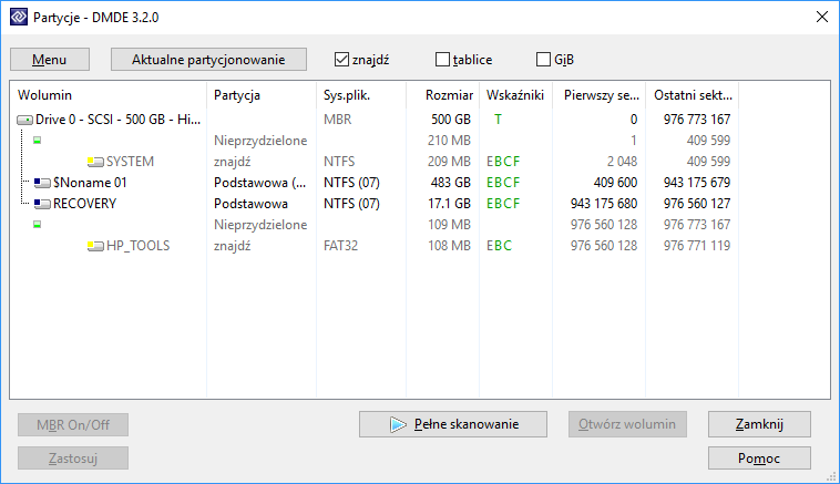

    Załącz screen z DMDE z widoku okna partycje, po wybraniu dysku z urządzeń fizycznych.

    Proszę:

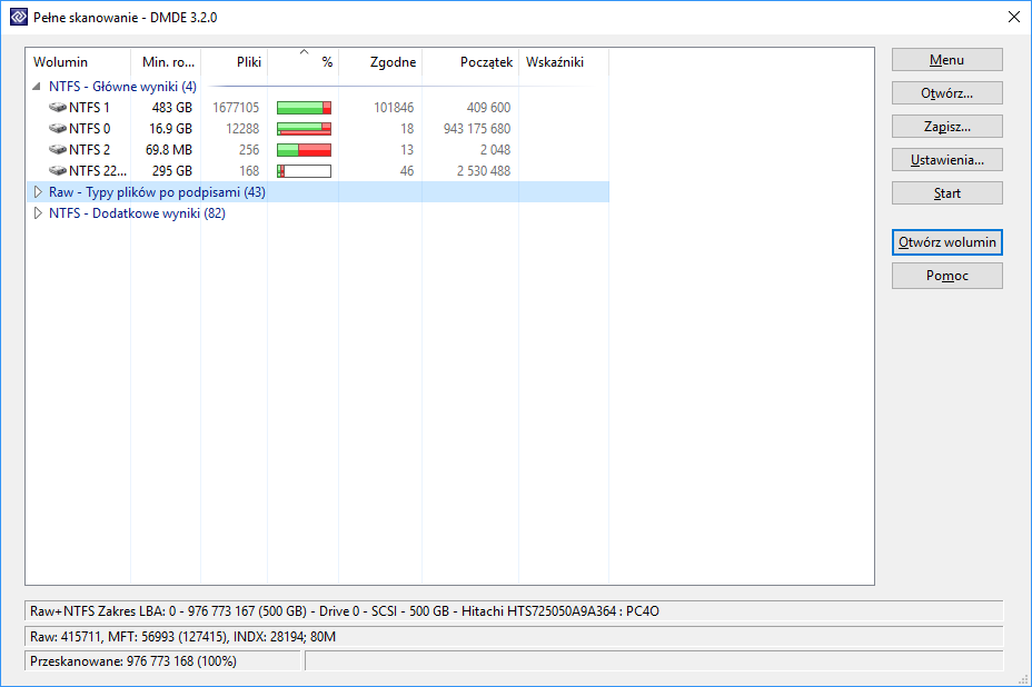

    Wykonaj pełny skan, zaznacz dodatkowo RAW. Zapisz wyniki do pliku, bez wyłączania DMDE po tym przejdź do okna partycje i załącz ponownie screen. Sporo już zdążył nabroić, bo poprzednia partycja teraz nie widoczna, w całości partycję już może być teraz ciężko przywrócić.
    EDIT: Nie doczytałem, pisałeś, że DMDE odzyskuje dane. W takim razie albo próba odtworzenia $MFT jeśli nic nie ma na nowej partycji (została tylko sformatowana), lub odzysk danych - chyba szybciej pójdzie, bo w takim przypadku po pełnym skanie znalazło by pełną strukturę danych. Rozumiem, że $Noname 01 to ta pusta w tej chwili?

    Już leci Full Scan 9% jak narazie.

    Na NTFS 1 będą dane ze strukturą katalogów. Po zapisaniu wyników skanowania wejdź na NTFS 1 i przejdź do okna partycje, pokaż screen. Jeśli nie masz dysku by wykonać kopię posektorową celem spróbowania przywrócenia partycji to lepiej, gdy odzyskasz dane poprzez DMDE.
