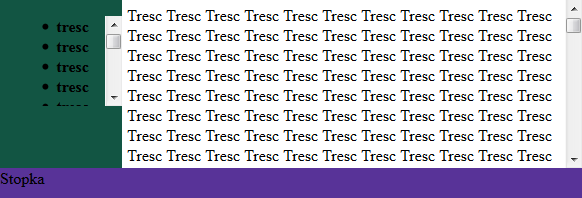

    bez skutku próbuję #LEWA rozciągnąć na całą wysokość strony lecz kończy się ona zawsze wraz z końcem #LISTA i nie chce dojść do stopki.
    Jeśli w #LEWA dam np. min-height: 1000px to kolor zejdzie niżej, ale nie o to mi chodzi - ponieważ każda moja podstrona ma inną wysokość.

    Poproszę o jakiś lek który zadziała niezależnie od wysokości strony.

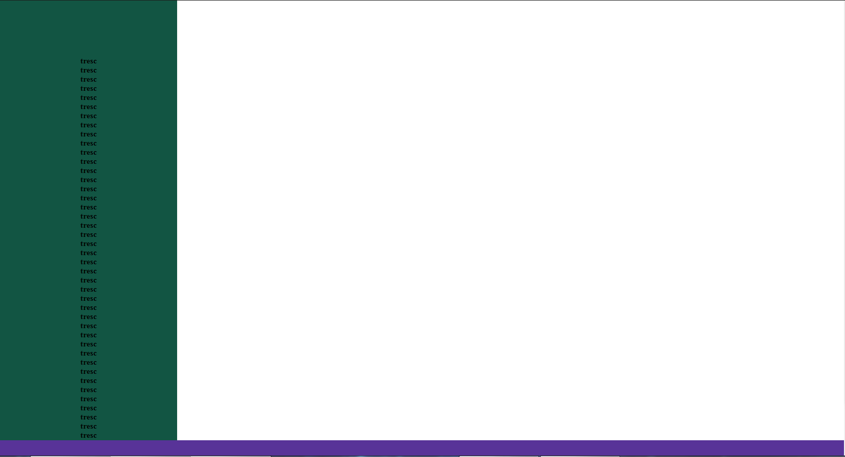

    Będę zadowolony gdy jeszcze zniknie ten suwak. Póki co rozwiązanie niestety mnie nie urządza, ponieważ kolor spycha stopkę poza dolną krawędź strony.

    Jeśli chodzi o coś takiego:
    Nie mogę rozciągnąć diva na całą wysokość strony
    to w załączniku dwa rozwiązania: jedno z wykorzystaniem display: flex, drugie z display: inline-block.
    • 2 columns, fixed footer.zip (1.25 KB) Musisz być zalogowany, aby pobrać ten załącznik.
    Czy efekt końcowe ze screena jest ok?
    • davixs_solution.zip (533 Bajtów) Musisz być zalogowany, aby pobrać ten załącznik.
