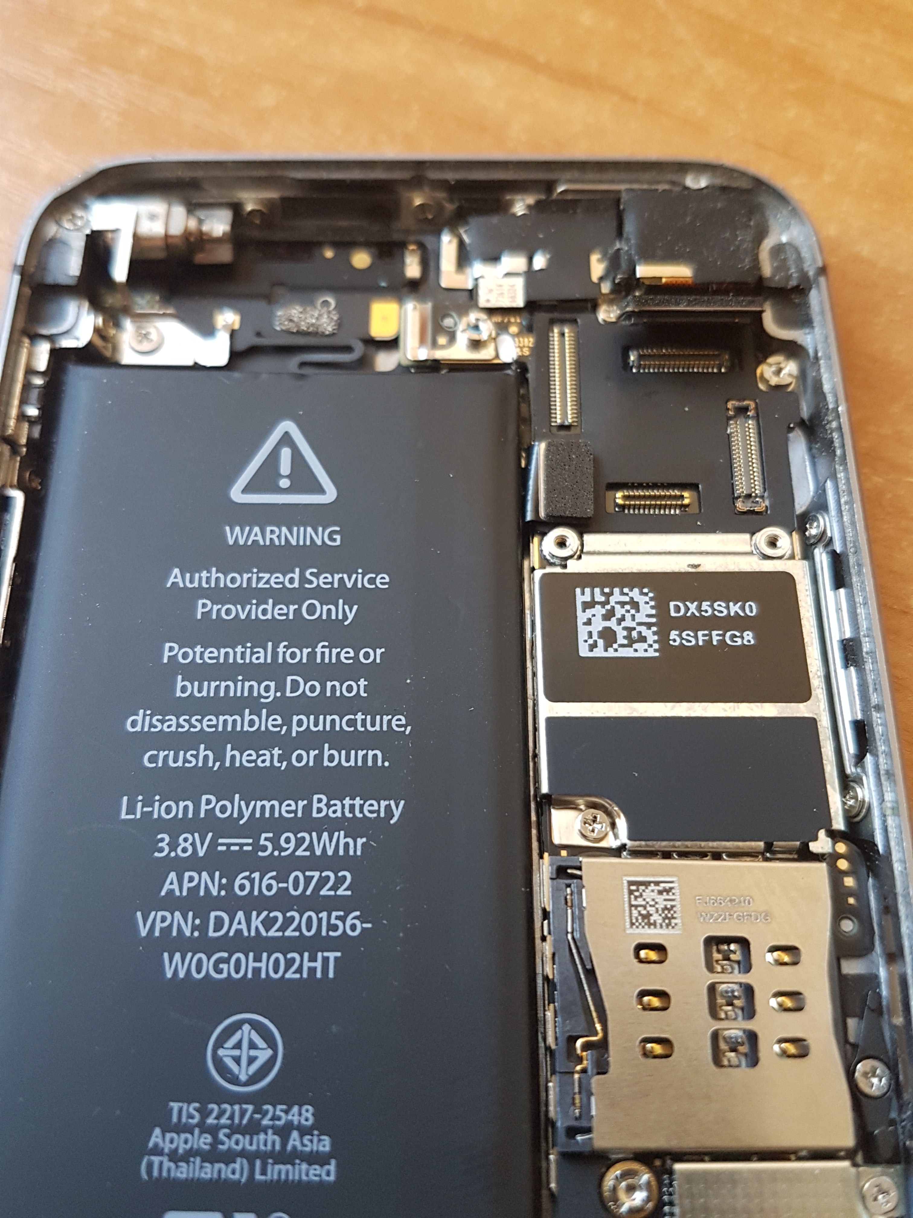

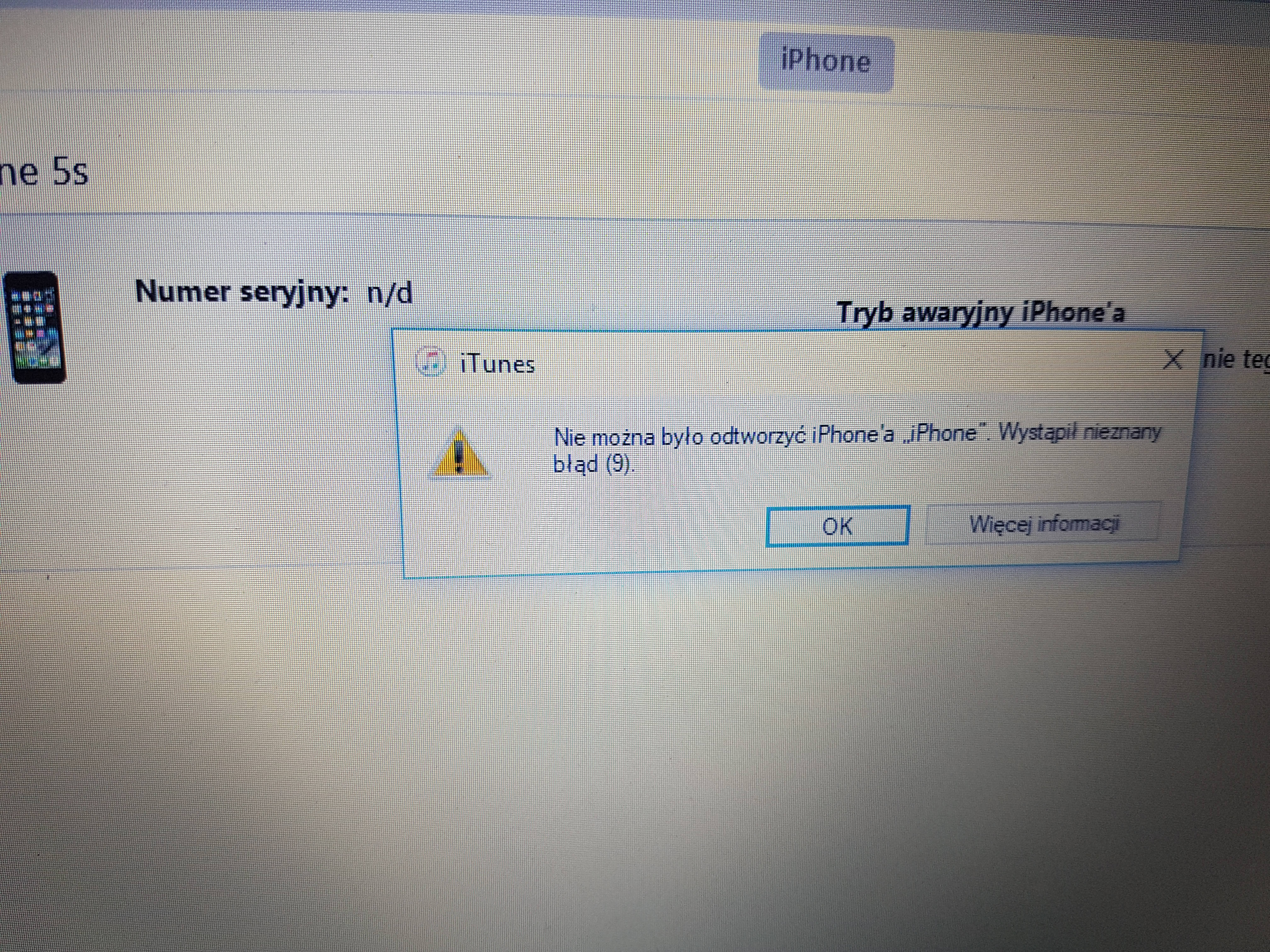

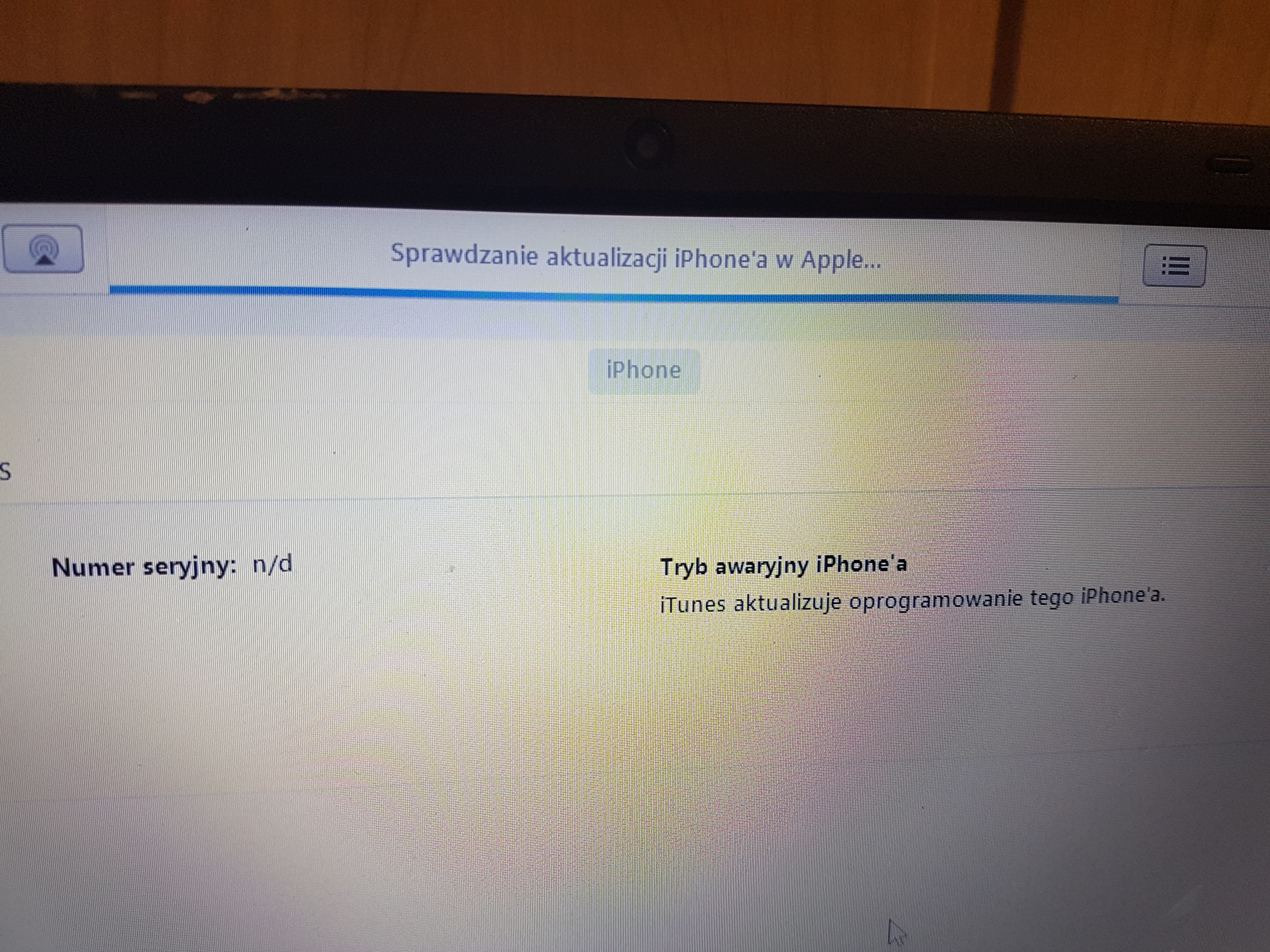

    Witam posiadam iphone 5s w którym znajoma uszkodziła dotyk telefon działał normalnie. Po zakupie nowego modułu lcd i uruchomieniu iphona woła o podpięcie do itunes. Tam próbuje odtworzyć lub zaktualizować iphone ale wywala błąd nr 9 a dokładnie w momencie sprawdzania aktualizacji iphone w Apple. Nie wiem co teraz zrobić czy apple coś zablokowało czy jak. Miał ktoś podobny przypadek. Do dam że przełożyłem stary klawisz home który był wcześniej w tym telefonie. Iphone 5s zbity dotyk po wymianie modułu LCD woła o itunes i błąd nr 9Iphone 5s zbity dotyk po wymianie modułu LCD woła o itunes i błąd nr 9

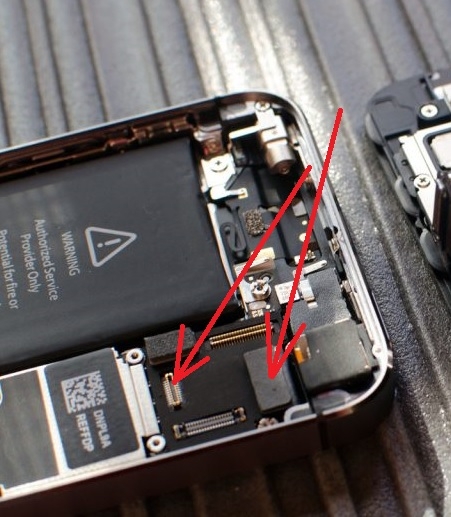

    Czyli taśmę lcd dotyku i głośnika oraz kamery??? Bo tam przy module są 3 taśmy.

    Mogę to zrobić na włączonym telefonie czy mam wypiąć te rzeczy a potem załączyć samą płytę.

    Telefon działał na zabitym dotyku zamówiłem inny sprawny moduł razem z klawiszem home i podłączyłem. Telefon załączął się po czym mignął ekran i tak wkoło. Potem przełożyłem stary klawisz home ale to też nie pomogło. Po czym wróciłem na stary moduł zbity i tamten też już nie zagadał. Tylko ikona kabla i itunes. A w itunes aktualizacja lub recovery i wywala błąd 9

    Nie rozkrecalem płyty tylko te 4 male śrubki od blaszki taśm nic więcej. A te śrubki sa jednakowe ja długości i bardzo krótkie gwinty

  • #13 16669912
    staanislaws
    Posty: 278
    Ocena: 43

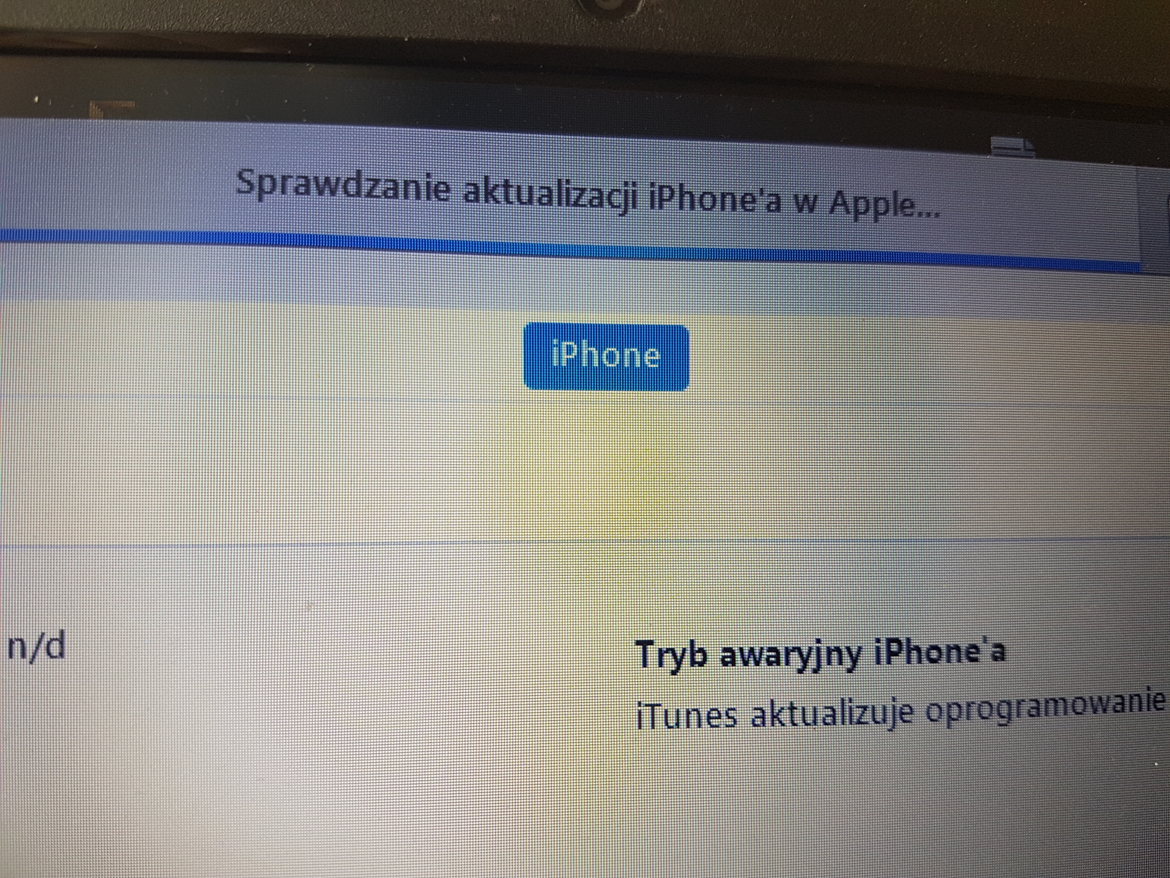

    Taśmy wypięte zaraz sprawdze.
    Sprawdzanie aktualizacji iphone w apple przy tym komunikacie znowu wystapil nieznany błąd (9)Iphone 5s zbity dotyk po wymianie modułu LCD woła o itunes i błąd nr 9
    Jakieś pomysły co dalej z tym zrobić?

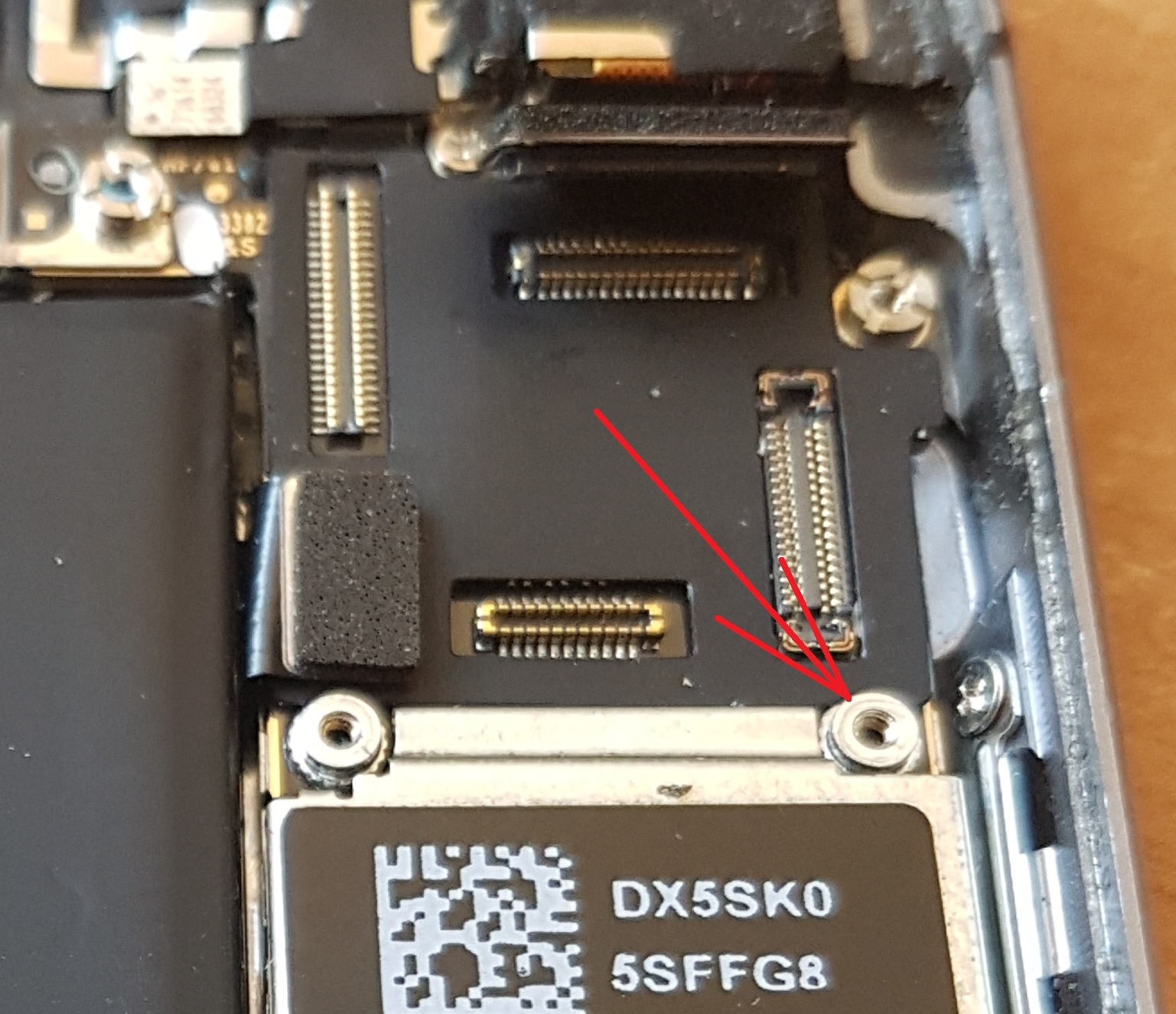

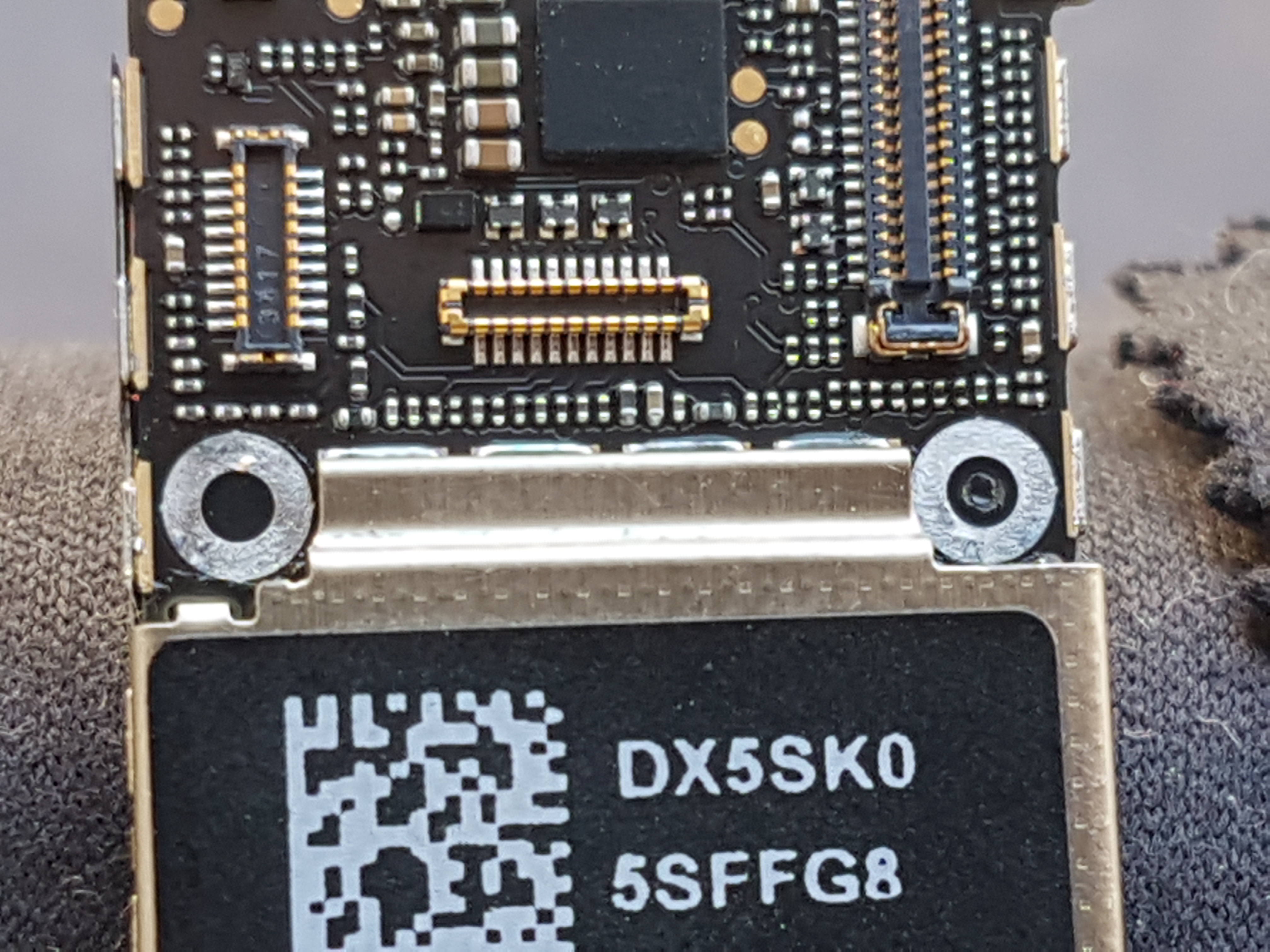

  • #15 16671076
    staanislaws
    Posty: 278
    Ocena: 43
    Zapodam później

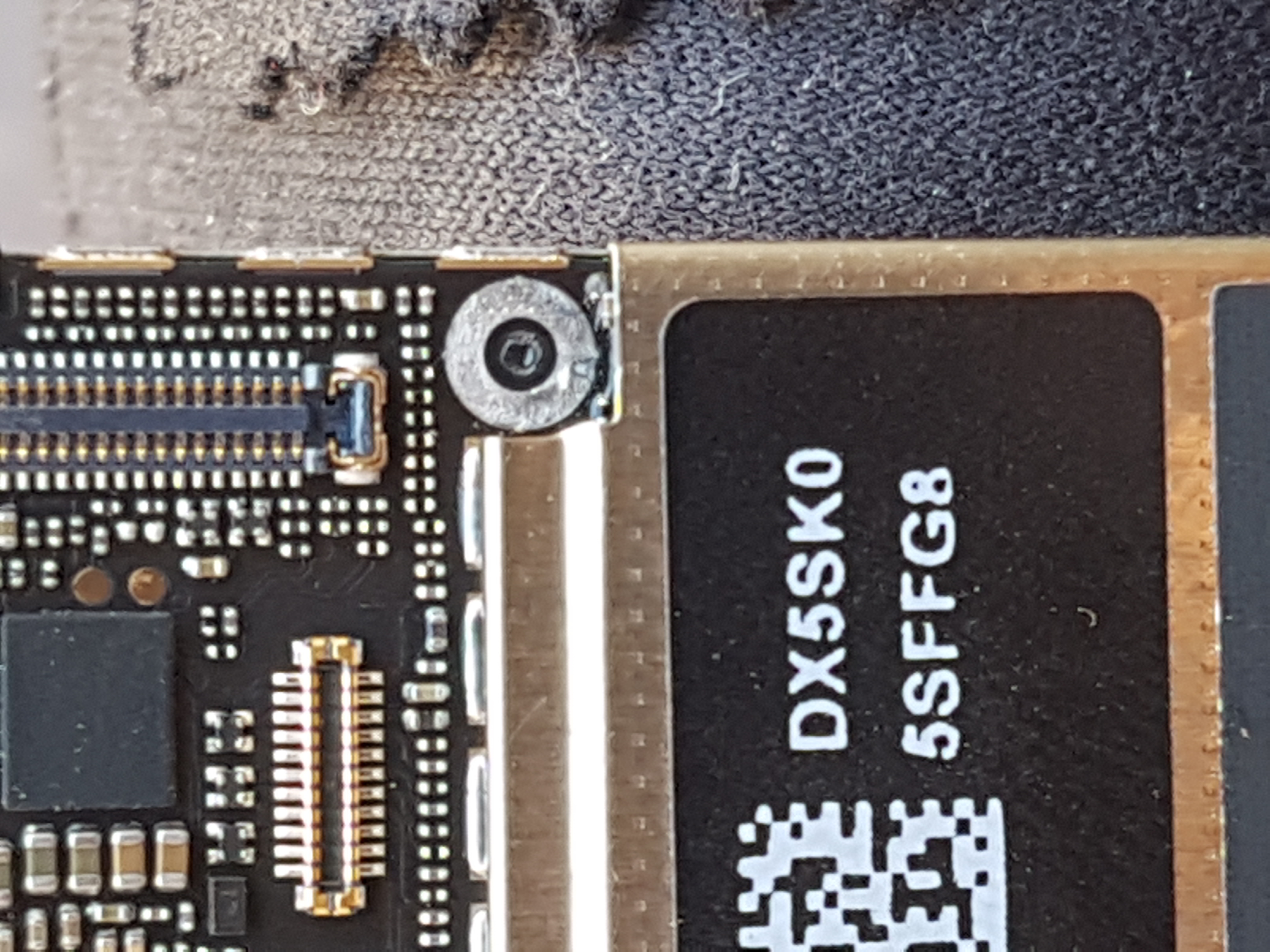

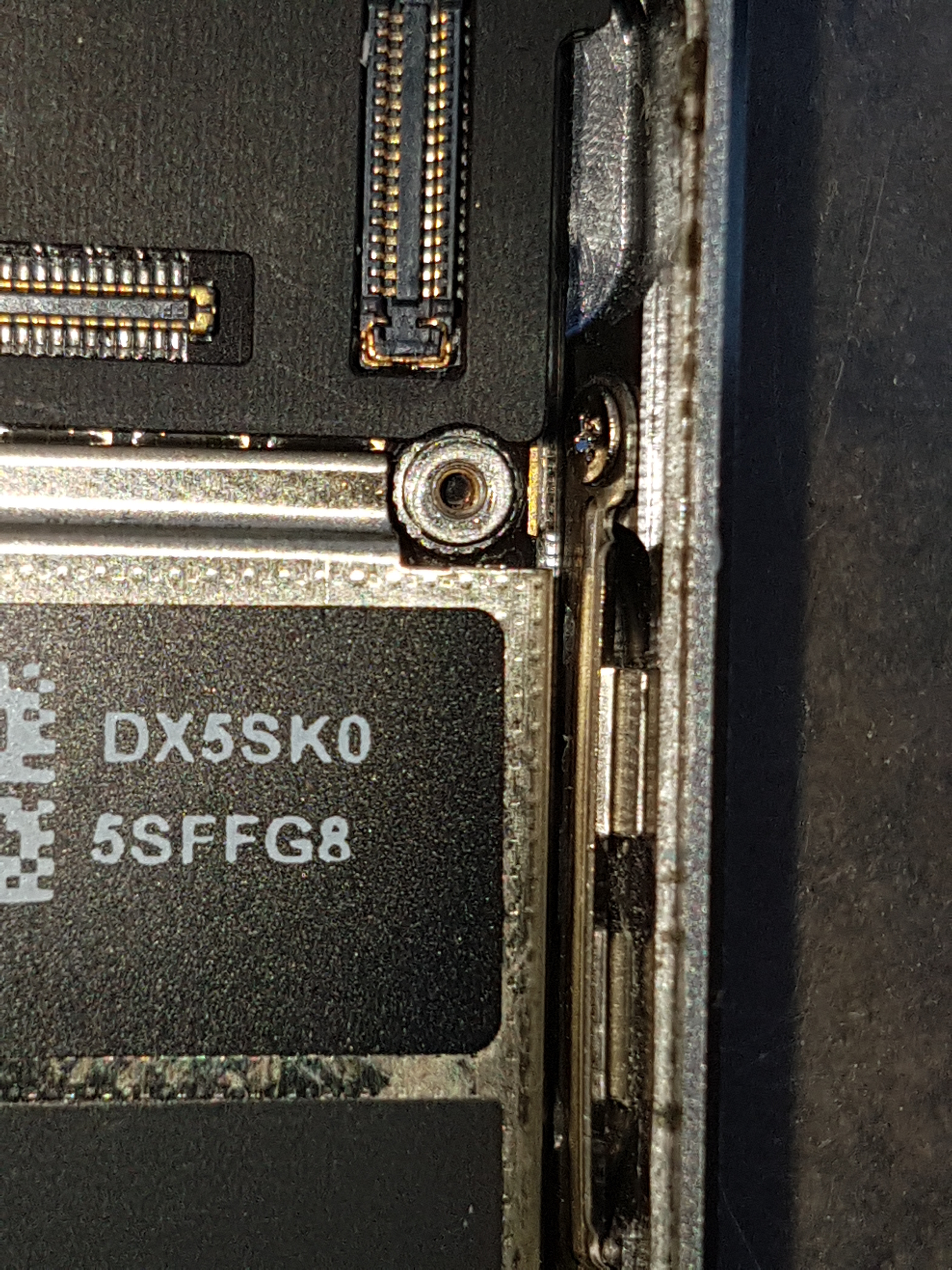

    Coś tam widać chyba uszkodzone
    Po zdięciu gwintu widać uszkodzenie .Wszystko w temacie.Sprawdze ścieżki i połącze i dam znać czy działa.Iphone 5s zbity dotyk po wymianie modułu LCD woła o itunes i błąd nr 9Iphone 5s zbity dotyk po wymianie modułu LCD woła o itunes i błąd nr 9
