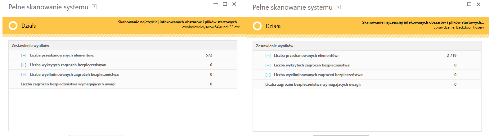

    Hugoobucc
    Posty: 3
    Mam pewien problem z nortonem otóż podczas skanu gdy pokazane jest jakie pliki skanuje po pewnym czasie zauważam tam Backdoor, Snifula i inne świństwa. Gdy następuję ten moment "Norton zmienia z "skanowania plików" na "sprawdzenie" tych wirusów a jest ich pełno w tej liście. Pytanie czy to po prostu skan pod kontem kątem tych wirusów, czy mam się jednak obawiać? Dodam jeszcze że komputer był parę razy w serwisie z powodów problemów z procesorem (wadliwy procesor), był tam skanowany paroma antywirusami komputerowymi jak również z usb i nic nie zostało przez nich wykryte.

    Witaj. Wykrycie jakichkolwiek zagrożeń przez program antywirusowy nie jest powodem do szczególnej radości. Powinieneś zinterpretować informacje, które podaje Ci program antywirusowy (bo z Twojej wypowiedzi nie wiadomo, czy są to znalezione aktywne zagrożenia, czy może historia już usuniętych, a może jeszcze coś innego). Warto też zapoznać się z instrukcją użytkowania programu, który się kupiło. Tam powinno być wyjaśnione, czy warto się obawiać, czy nie.
    W jakim celu serwis skanował kilkoma programami antywirusowymi komputer, jeśli miał tylko wymienić wadliwy procesor? Już sama informacja, że musieli użyć kilku programów antywirusowych świadczy o tym, że niekoniecznie znają się na tym, a w związku z tym nie powinno się brać efektów ich skanowań zbytnio pod uwagę.

    Skanowali system bo z BSOD nie wiadomo było czego to wina czy jakiegoś wirusa czy któregoś z podzespołów dopiero przy podmianach podzespołów się zorientowali,procesor nie miał 2 tygodniu więc nie mieli zbytnio podstaw by to jego wina była
    Czytałem tą instrukcje jest napisana dość "biednie" , jest tylko tam porady jak włączyć skan itp. Poszukałem cos na ten temat jeszcze w internecie ostatnie wpisy o czymś takim z 2009 kiedy Norton był daleko w tyle jeśli chodzi o skuteczność .

    Hugoobucc
    Posty: 3
    Oto screnny.
    Jeden screen jest przed momentem gdy następuje sprawdzenie tych wirusów drugi w trakcie.
    Logi z tym będzie kłopot strona blokuje jako niedozwolone rozszerzenie.
