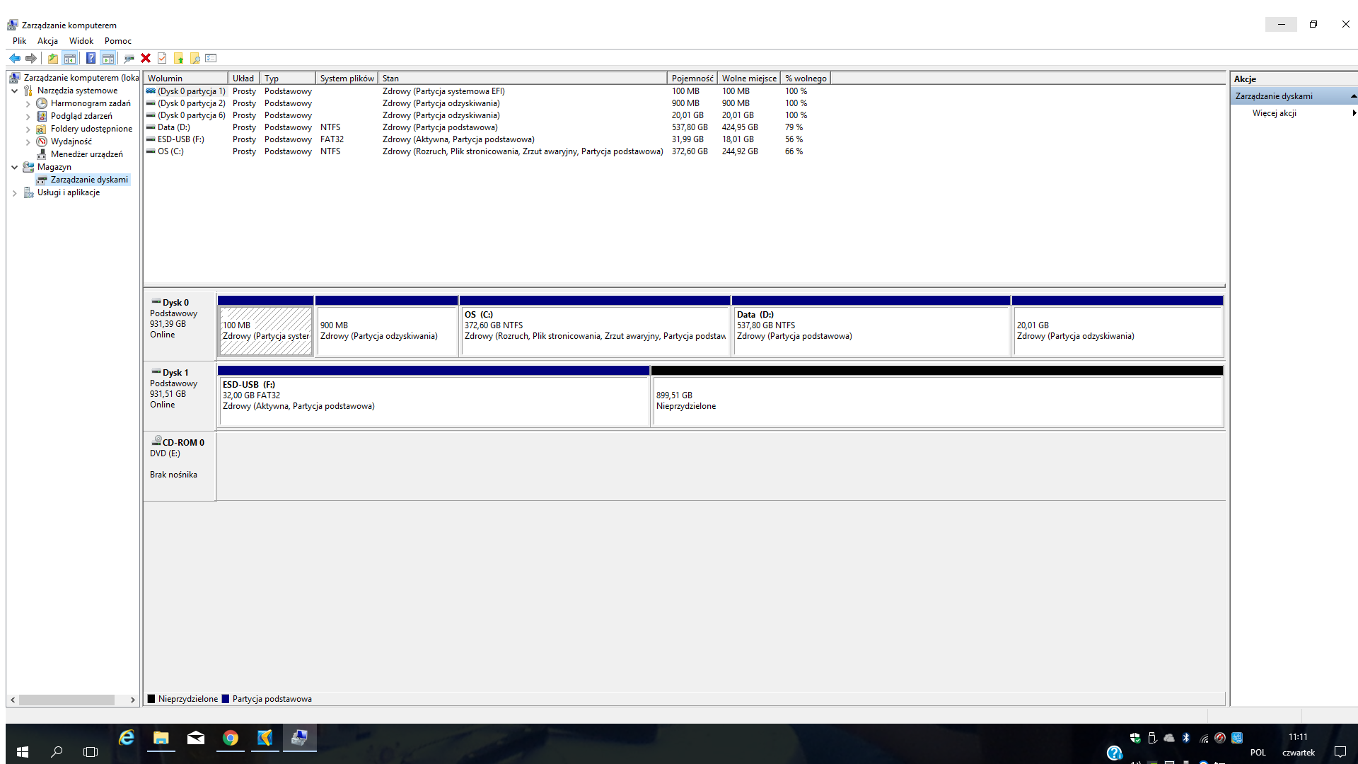

    Mam dysk zewnetrzny Seagate 1TB i chciałem na niego pobrać instalacje Windowsa 10 Home orginał ,wszystko ładnie poszło pobrało całą instalacje .Tylko niedoczytałem że ta instalka usuwa wszystkie pliki z dysku ok poszperałem troche w internecie i pobrałem program do odzyskania danych. I je w 99% odzyskałem. A nadal po pobraniu instalacji pojemność dysku jest nadal 32 Gb.
    Jak przywrócić ten 1 Terabajt.
    Proszę o jak najprostrze wytłumaczenie .

    Pokaż screen z zarządzania dyskami. Prawym przyciskiem myszy na mój komputer -> zarządzaj -> zarządzanie dyskami.

    Dysk zewnetrzny Seagate 1 Terabajt a widze tylko 32 Gb

    Jezeli nie masz juz danych na tym dysku to mozesz usunac partcje i utworz nowa na calej powierzchni lub rozciagnac istniejaca.

    Dziękuje Wam, doszedłem do tego, każdy z was w jakieś części mi pomógł.
