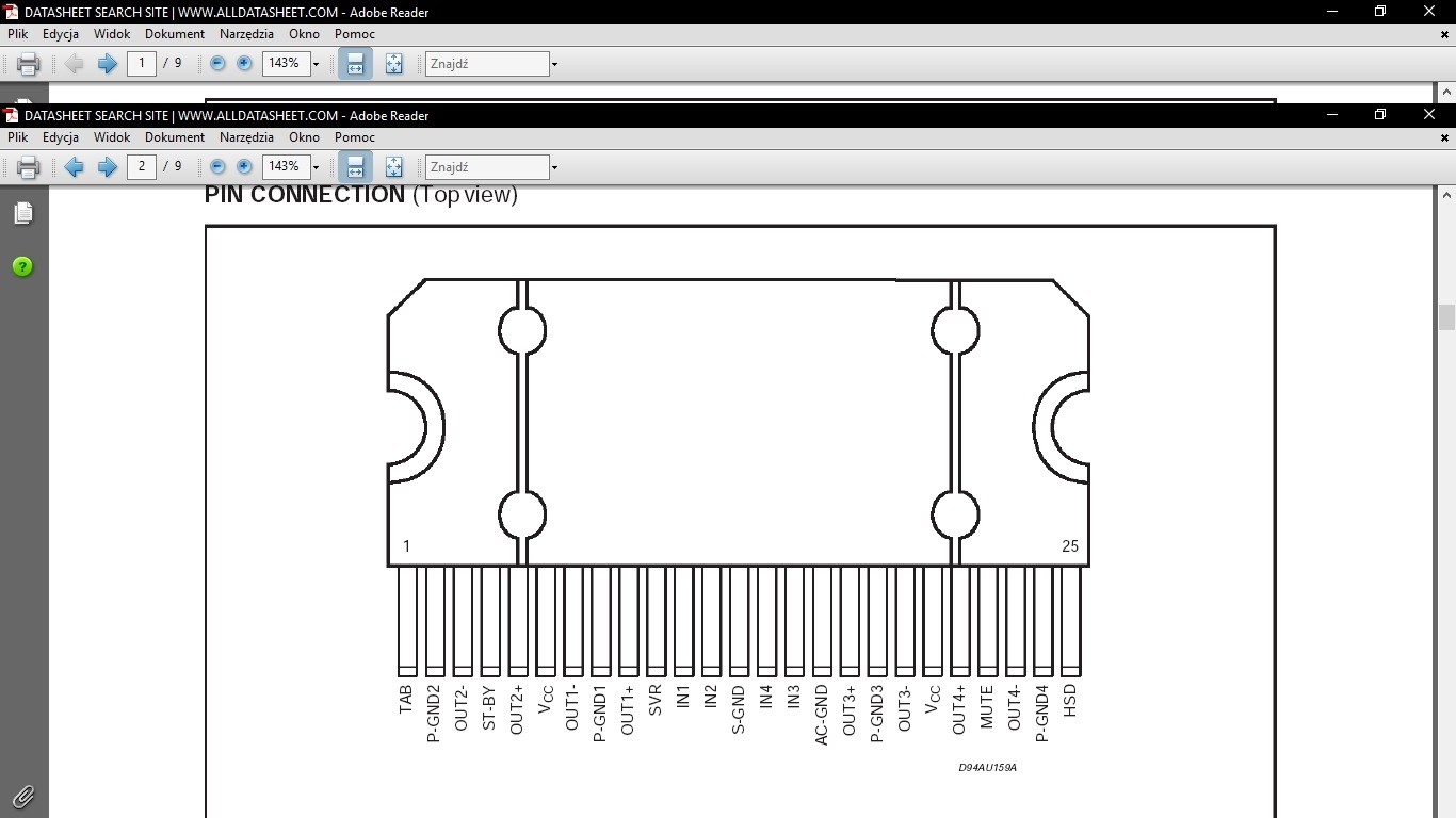

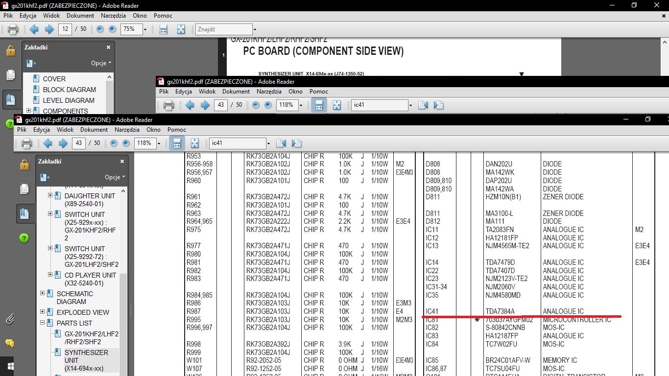

    Według instrukcji serwisowej radia końcówka mocy to TDA7384A.
    gx-201lh tda7384a wyjście RCA - wyjscie rca przed tda7384gx-201lh tda7384a wyjście RCA - wyjscie rca przed tda7384gx-201lh tda7384a wyjście RCA - wyjscie rca przed tda7384
    Dzięki DataSheet mam taki oto obraz.
    gx-201lh tda7384a wyjście RCA - wyjscie rca przed tda7384 gx-201lh tda7384a wyjście RCA - wyjscie rca przed tda7384
    I teraz pytania...
    Zamierzam zrobić tak-
    Tylko skąd złapać mase ? Może być z obudowy ? Nie spowoduje to żadnych zakłóceń ?
    Czy to musi być jakiś konkretny kondensator ? Czy poprostu musi mieć 0,1 µF? Którą nóżką podłączyć go do końcówki ?
    Dziękuje za wszystkie sugestie i porady.

    Dobrze kombinujesz. Nóżki kondensatora stałego bo chyba taki kupisz są zamienne że tak powiem :D Masę możesz wziąć z obudowy, jak by były zakłócenia to spróbuj się podłączyć w okolice TDA.

    1uf to 10 krotnie więcej... czy może rzeczywiscie poszukac kondensatorów miedzy procesorem dźwięku a TDA?
    https://www.manualslib.com/manual/873099/Kenwood-Gx-201khf2.html?page=12#manual
