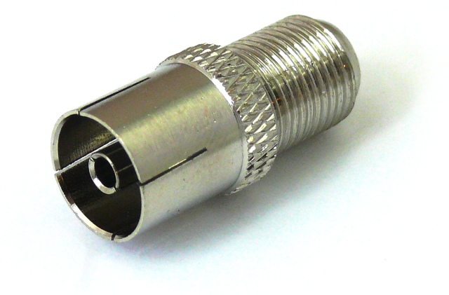

    Część, w moim dekoderze Cabletech Urz0195 wyrobił się wtyk antenowy. Chce go przelutować ale nie wiem gdzie dokupić części. Gdzie można dostać taki wtyk? Zamieszczam zdjęcia tego wtyku w załącznikach.
    • Cabletech urz0195 - Gdzie kupić wejście antenowe żeńskie 20170901_134631.jpg (6.24 MB) Musisz być zalogowany, aby pobrać ten załącznik.
    • Cabletech urz0195 - Gdzie kupić wejście antenowe żeńskie 20170901_134653.jpg (6.16 MB) Musisz być zalogowany, aby pobrać ten załącznik.

    A co ci się tam wyrobiło? Wygląda normalnie. To środkowe możesz lekko ścisnąć płaskimi szczypcami i będzie dobrze.

    Zazwyczaj robi się przerwa z środkowego bolca na płytkę . Wystarczy tylko poprawić lutowanie .

    Z środkowego bolca idzie do płytki drucik o długości mniej więcej pół centymetra ale jakiś Janusz serwisant niestety uszkodził go i teraz nie ma co nawet wlutować

    Zawsze można dolutować do tego co pozostało w gnieździe i do płyty połączyć. Drugi wariant to połączenie przewodem "koncentrycznym" do płyty i F'ka+ Cabletech urz0195 - Gdzie kupić wejście antenowe żeńskie

    Poprawiłem lutowanie wg tego co pisał @brofran , jak dotychczas działa bez zarzutu. Temat uważam za zamknięty. Dzięki
