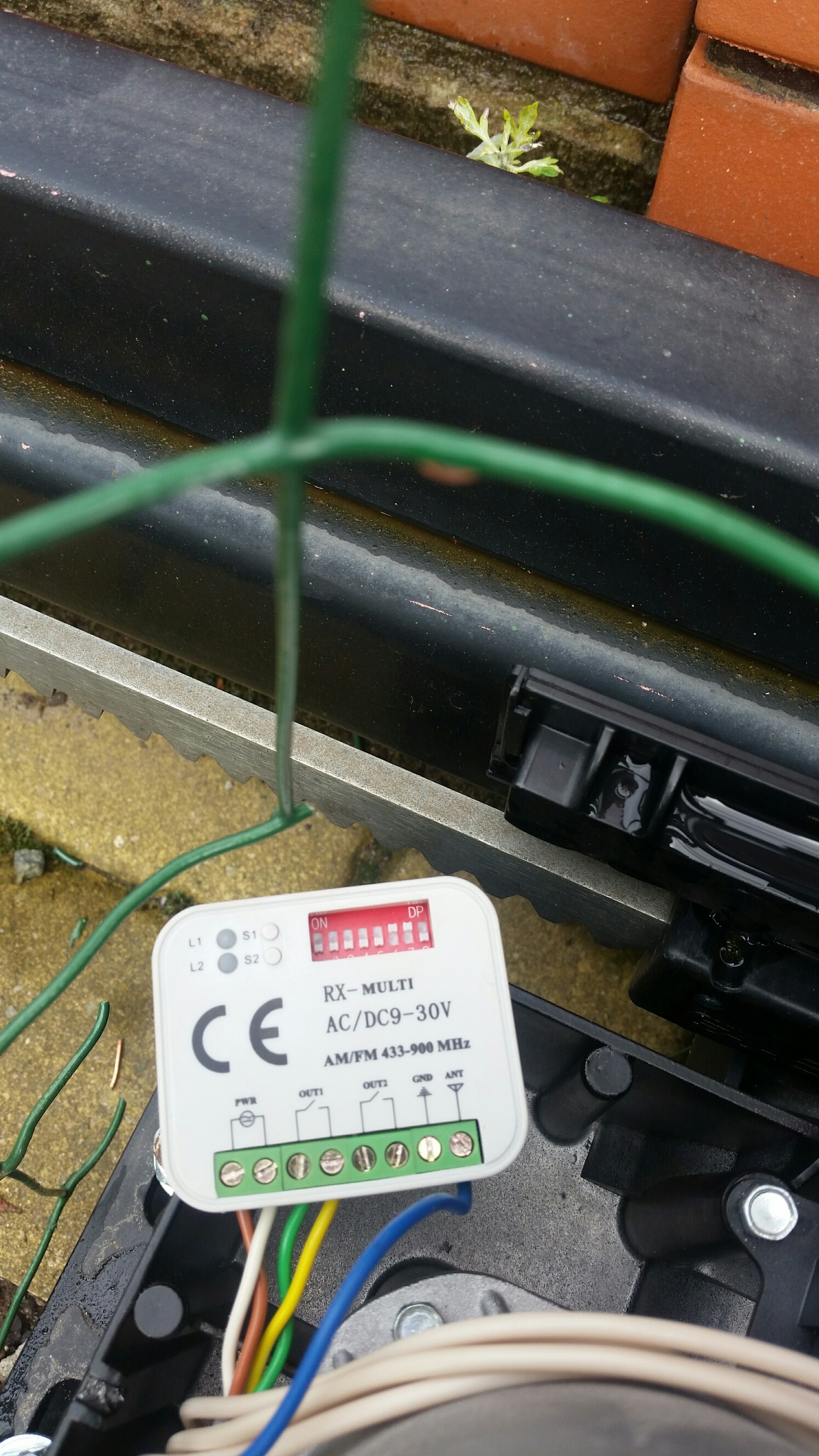

    Witam, próbuję zaprogramować nowy pilot do bramy przesuwnej faac 741. W tym celu należy wcisnąć przycisk S1 do momentu zaświecenia diody. Niestety dioda się nie świeci po jednokrotnym, kilkukrotnym wciśnięciu, przytrzymaniu. Będę wdzięczny za podpowiedź, co to może powodować. Dziękuję i pozdrawiam.

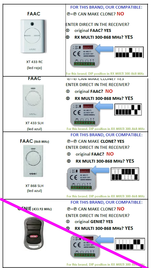

    Zakładam, że masz pilota FAAC.
    dip SWITCH odbiornika nastawiłeś na odbiór pilotów GENIE a nie FAAC (przekreślona pozycja na obrazku).
    Jeżeli masz pilota FAAC FIX (polski system), to radio MULTI tego systemu kodowania nie rejestruje.
    Jeżeli masz pilota FAAC RC (na 433MHz) lub FAAC SLH (na 433 lub 868MHz),
    to ustaw dip SWICH zgodnie z rysunkiem poniżej.

    Dziękuję za odpowiedź. Mam pilota liftmaster 433,92 mhz także ustawienie dip switch wygląda na prawidłowe. Problem w tym, że po wciśnięciu S1 dioda się na świeci. Pozdrawiam.

    Może źle podłączyłeś zasilanie. Próbowałeś z zewnętrznym źródłem prądu?

    Jest sobie napęd bramy garażowej Hormann ProMatic 2 (garaż mój, indywidualny).
    Podpiąłem RX MULTI 433 - 900MHz po to aby napęd działał z pilotem FAAC FIX 2 (takim pilotem otwieram bramę wjazdową na osiedle).
    Cel oczywisty - jednym pilotem chcę otwierać bramę na osiedle (przycisk nr 1) oraz bramę mojego garażu (przycisk nr 2).
    Pilota (szt 1) FAAC FIX 2 zakodowałem, działa - otwiera i zamyka obydwie bramy.
    Niby jest OK.
    ALE jakim cudem innymi pilotami FAAC FIX 2 (których nie dodawałem do pamięci) również mogę otworzyć mój garaż ?

    Być może w czasie programowania swojego pilota sąsiad również nacisnął swojego? Wykasuj i wgraj ponownie. Jeżeli nie pomoże, to niestety piloty mają taką samą sekwencję kodu stałego, a ten odbiornik nie przyjmuje dalszej zmiennokodowej transmisji.

    Przełączyłem dip SWITCH na inną opcję, wykasowanie pamięci, dodanie pilota/pilotów -> i działa tak jak powinno :)
