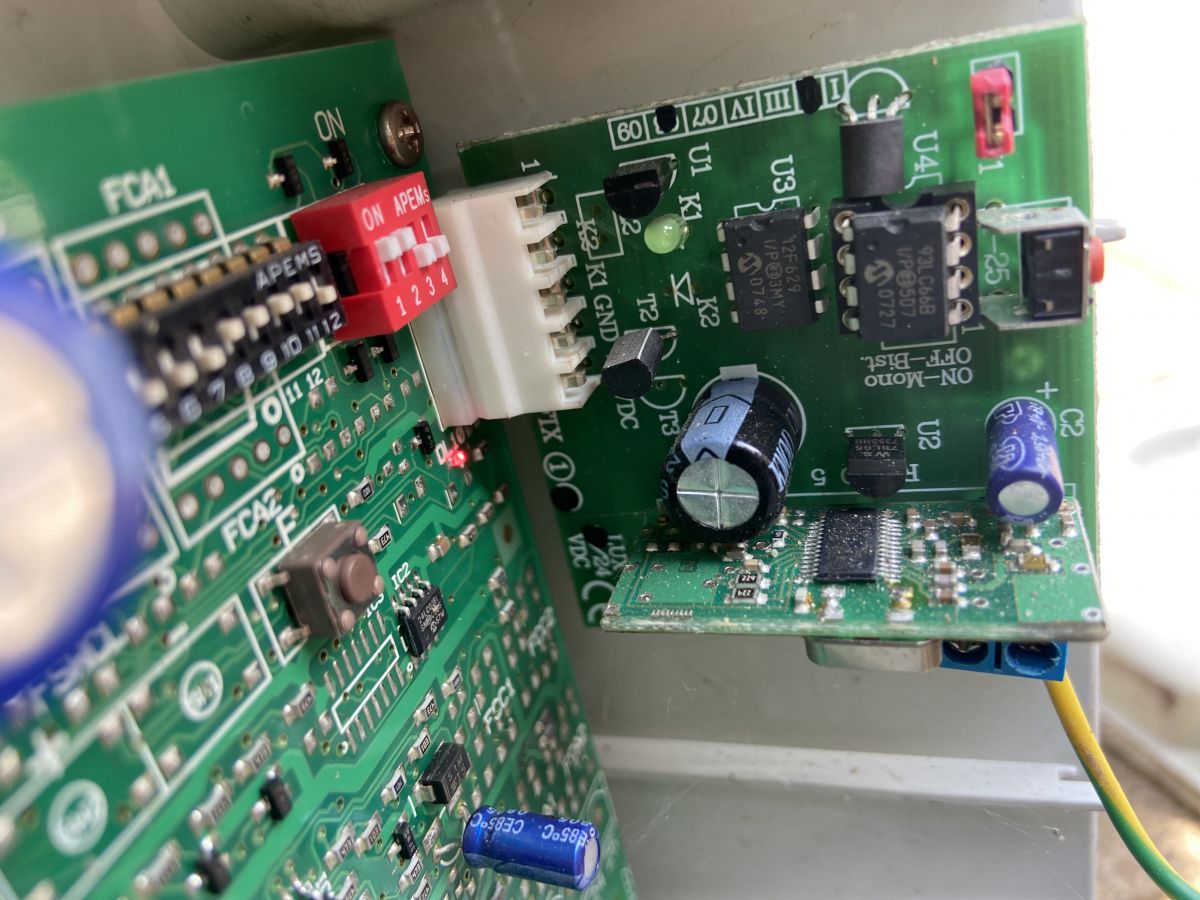

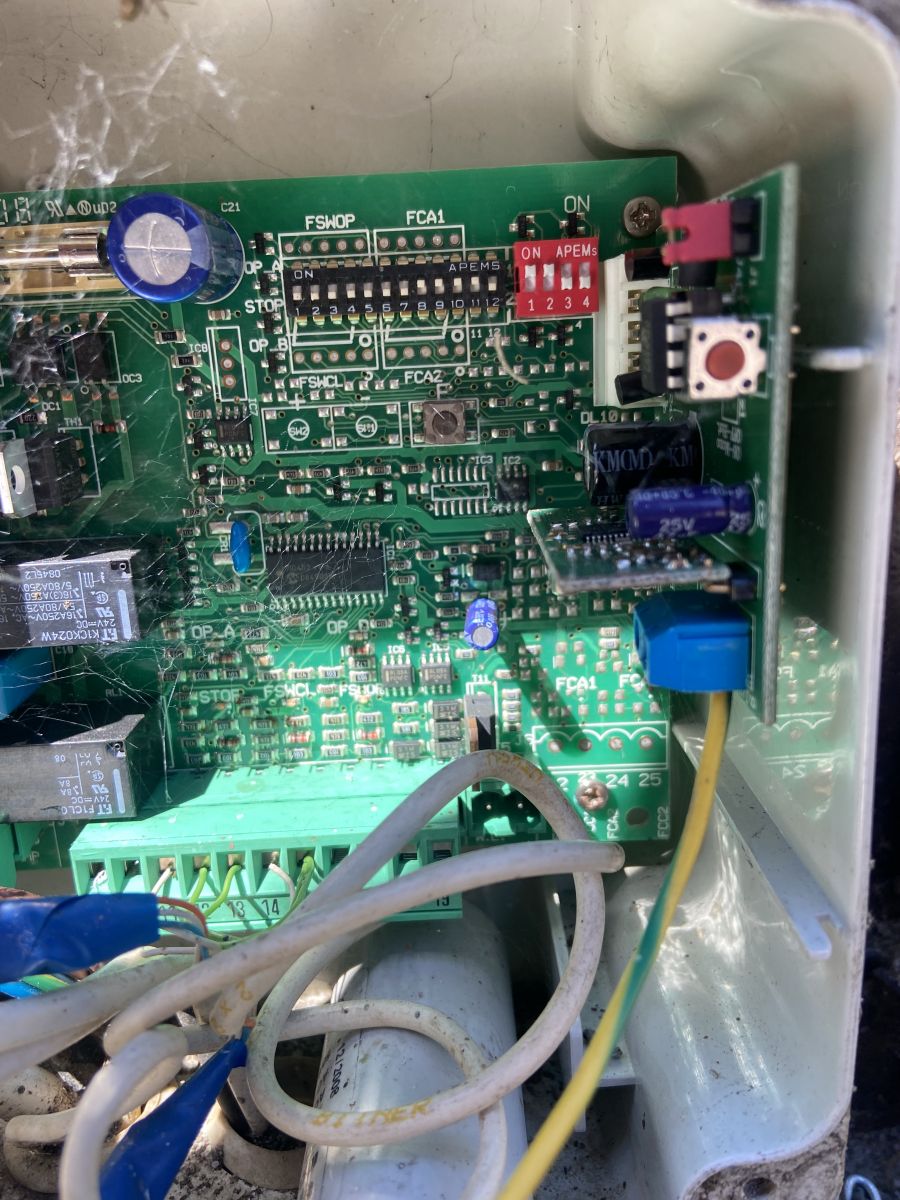

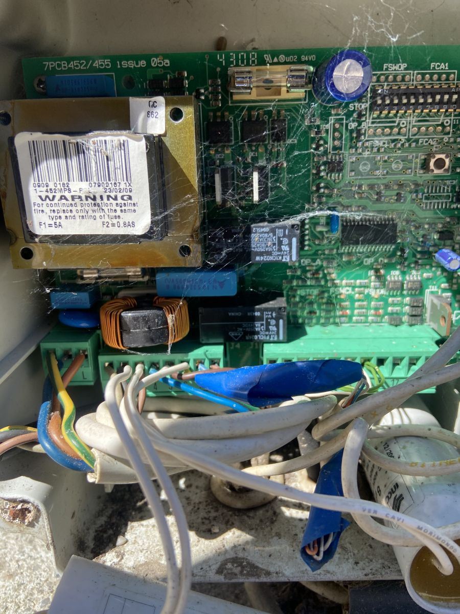

    Czy programował ktoś pilota do bramy FAAC FIX,
    Płyta 452/455
    Pilot reaguje ale tylko zatrzymuje bramę podczas programowania.
    Problem z programowaniem pilota. Stary odbiornik FAAC FIX. 1 zielona dioda, przycisk learn. Problem z programowaniem pilota. Stary odbiornik FAAC FIX. 1 zielona dioda, przycisk learn. stary model z jedną zieloną diodą?

    Ktoś na pewno programował ;) .
    Postępuj DOKŁADNIE wg instrukcji, tzn zdejmij zworkę, przyciśnij czerwony przycisk, trzymajac załóż zworke i dopiero puść, LEDa sie zaświeci, przyciskasz pilota, LEDa gaśnie , przyciskasz drugi raz, LEDa zaświeci i zgaśnie. Na koniec zdejmujesz i zakładasz zworkę (pewnie tego nie zrobiłeś).
    Podczas programowania brama owszem będzie startować i sie zatrzymywać, tak ma być.

    Pamięć pilotów kasuje się, długo trzymając przycisk (ponad 5 sekund). Przy dopisywaniu pilotów przycisk puszczasz tuż po założeniu zworki - cały czas idzie o czerwony przycisk na odbiorniku.

    Posiadam starszy model w którym niema czerwonej lampki.
    Elektroniczna płytka z komponentami, w tym kondensatorami i przełącznikami.
    Sterownik reaguje na pilota bo miga ale nie zapamiętuje go.
    Postępowałem zgodnie z instrukcją i tak jak napisałeś.
    Oczywiście drugi pilot działał dopóki go nie rozkodowałem.
    Niestety nie mogłem znaleźć tego samego osprzętu w internecie.

    Programowanie pierwszego kanału nie różni się w wersjach 1-lampkowych (jednokanałowych) i 2-lampkowych. Albo coś robisz nie tak i nie łapiesz co, albo radio jest uszkodzone.
    Jeszcze jedno - nie napisałeś, po co programujesz od nowa. Może być, że jesli masz nowe piloty - tylko z wyglądu przypominają Fixy ale nie są z zgodne z tym radiem - producent tego radia robił Fix-y jak i zestawy innego systemu, ale w takich samych obudowach i z identyczną elektroniką. Piloty Fix 2 kanałowe (spore, czarne) można poznać po jaskrawoniebieskiej LEDzie.

    Ok teraz wszystko jest jasne.
    Próbowałem zaprogramować pilot z czerwoną diodą.
    W opisie tego pilota było napisane że jest kompatybilny z moim osprzętem ale różni się tylko kolor.
    Kupiłem inny pilot do bramy z niebieską lampką i połączyło bez problemu.
    Dziękuje Panowie za porady i pomoc.

    Brama FAAC FIX
    Sterownik z zieloną lampką LED, przyciskiem "learn" i zworką.
    Programowanie pilota
    "musi być kompatybilny ze sterownikiem" - ja miałem problem z zaprogramowaniem ze względu na źle dobrany pilot.
    Proces programowania:
    Zdejmij czerwoną zworkę.
    Trzymaj czerwony przycisk "learn"
    Załóż zworkę po czym puść czerwony przycisk "learn"
    Zaświeci się zielony LED - wciśnij pilot 1x
    Gdy zielony LED zgaśnie - wciśnij pilot 1x
    Zdejmij zworkę.
    Załóż zworkę.
    Płytka sterownicza FAAC FIX z zieloną lampką LED, przyciskiem learn i czerwoną zworką. Sterownik FAAC z zieloną diodą LED, przyciskiem learn i zworką.
