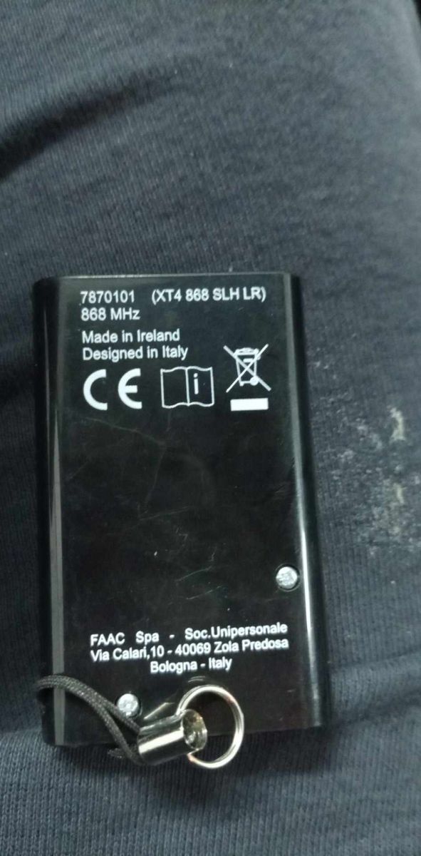

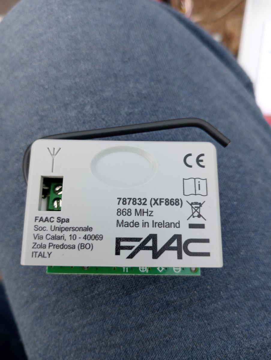

    Witam. Dwie migające diody u góry po lewej stronie LD9 i LD10 nigdzie nie mogę wyszukać od czego one są. Centralka Faac e024s brak możliwości zaprogramowania pilota. Czy te diody to może być przyczyna?

    Ciekawa rzecz - w centralach, ktore widziałem na oczy oraz we wszelkich obrazach z netu - tych LEDów w ogole nie ma. Może jakaś nowa wersja i ktoś z kolegów ma do niej manual.....
    Ale pomijając LEDy - co masz podpięte do zacisku OPEN A?
  • #4 20985583
    romekprzech
    Posty: 8
    Do zacisku Open A mam podpięte otwieranie z domofonu i to działa tylko jest problem z zaprogramowaniem pilota z neta pobrałem instrukcję bo w zakupionym zestawie do centralki Faac e024s nie było w języku Polskim i myślę że może tu jest problem bo ta instrukcja trochę może się różnić od tej wersji co kupiłem. Programowanie pilota ma się odbywać przy zamkniętej bramie czy otwartej? a może jest to bez różnicy prosiłbym kolegów o dokładny opis jak zaprogramować pilota XT4 868 SLH LR z modułem 787832 (XF868) Moduł FAAC 787832 (XF868) trzymany w ręce Zbliżenie na pilot XT4 868 SLH LR z napisem „Made in Ireland” i informacjami o produkcie.

    Nie wiem czy o tą centralkę chodzi, manual w załączeniu, a tu opis programowania radia:

    1. Na urządzeniu sterowania SLH jednocześnie nacisnąć
    i przytrzymać przyciski P1 i P2.
    2. Dioda sterowania radiowego zaczyna błyskać.
    3. Zwolnić oba przyciski.
    DO TEJ PORY WSZYSTKO OK
    4. Nacisnąć przycisk LOGIC (SW3) lub SPEED (SW2), aby
    zapisać w pamięci całkowite otwarcie (OPEN A) lub
    częściowe otwarcie(OPENB),a następnie przytrzymując
    dany przycisk, nacisnąć także przycisk SETUP (SW1).
    Odpowiednia dioda będzie błyskać przez 5 sekund.
    I TU POJAWIA SIĘ PROBLEM ŻADNA DIODA NIE MIGA NIC SIĘ NIE DZIEJE.
    MOJA CENTRALKA TO E024S ZAKUPIONA TYDZIEŃ TEMU 24.02.2024

    I tak opisaną instrukcję zamieściłem w załączniku, dlaczego Tobie to nie bangla tego nie wiem.

    Odłącz na razie dla świętego spokoju ten domofon i tak spróbuj dopisać pilota.

    Okazało się, że była popsuta centralka. Po wymianie gwarancyjnej centralki na nową wszystko chula bez problemu.
