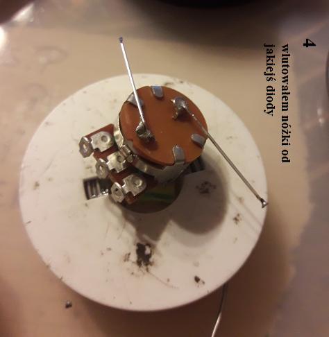

  • Nietypowy potencjometr w Creative I-Trigue 3400 w sterowaniu, niby B50K, lecz nietypowe mocowanie nóżek do płyty.
    tak sobie z tym poradziłem.
    Oryginalny zakończył swój żywot u dzieci z włącznikiem b50k o nietypowym położeniu i rozmieszczeniu nóżek. Przeszukałem całe allegro i sklepy internetowe nie ma takiego. Więc założyłem zwykły b50k z włącznikiem lekko modyfikując go do montażu.
    Z oryginału wyjąłem wszystkie nóżki, po cynowałem końcówki, nowy zmodyfikowałem na wysokość do oryginalnego
    Reszta na fotkach. Jak się dodadzą nie po kolei są ponumerowane :) i opisane.
    Potrzeba matką wynalazków. Na fotce nr 9 poglądowe jak wyglądają
