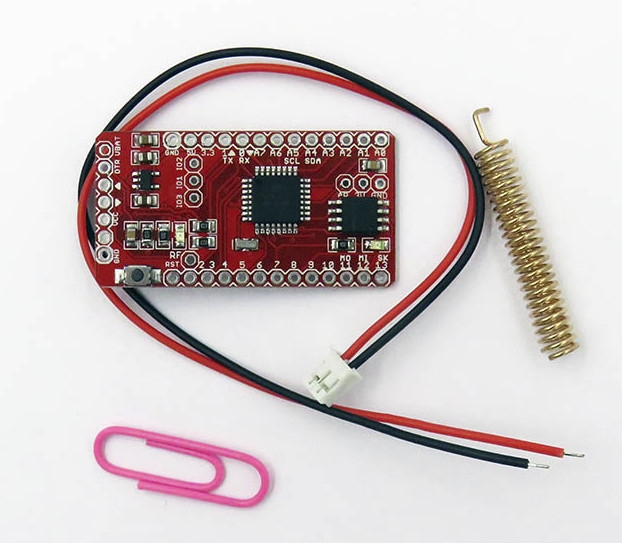

Loraduino to zgodna z Arduino płytka prototypowa sprzedawana przez firmę Electrodragon.
Rozmieszczenie elementów na płytce przypomina Arduino Pro Mini.
Sercem płytki jest układ ATMega328P firmy Atmel zawierający jednordzeniowy procesor AVR (RISC) o taktowaniu 16MHz.
Programowanie płytki odbywać może się w środowisku Arduino. Do dyspozycji użytkownika jest 2KB pamięci SRAM, 32KB pamięci ISP (flash), 1KB pamięci EEPROM (zintegrowane w układzie ATMega328P) oraz 16Mb zewnętrznej pamięci SPI (flash).
Łączność bezprzewodową w standardzie LoRa na pasmie 433 MHz z prędkością do 37.5Kbps umożliwia układ SX1278 firmy Semtech.
Na płytce znajdują się wyprowadzenia interfejsów: GPIO (14 wejść/wyjść, z czego 6 pełnić może rolę wyjść PWM) i ADC (6 wejść).
Na płytce znajduje się wlutowany sterownik ładowania akumulatorów litowo-polimerowych.
Oprócz tego na płytce znajdują się: dioda LED i mikroprzełącznik.
Wymiary płytki wynoszą około: 46x23 mm. Waga nie została podana. Zasilanie płytki odbywać może się z zasilacza o napięciu wyjściowym 5V lub z akumulatora litowo-polimerowego o napięciu nominalnym 3.7V. Typowy pobór mocy nie został podany. Płytka pracować może w temperaturze od -40 do 85 °C.
Więcej informacji na temat Loraduino znaleźć można na stronie producenta.
Cena płytki wynosi 6.5 dolara amerykańskiego (ok. 23 zł).
