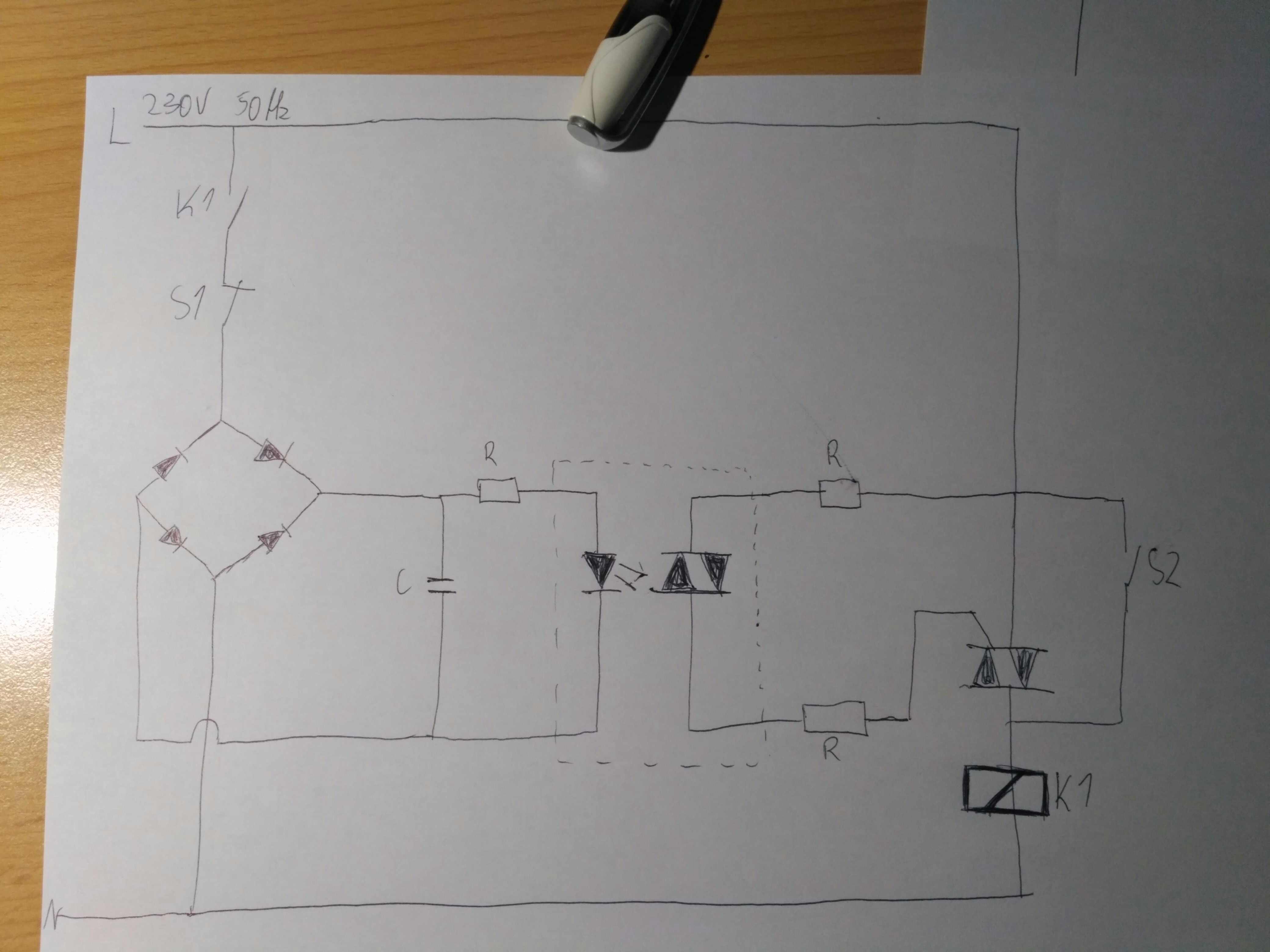

    Potrzebuję układ, który przy otwieraniu drzwi załączy światło, a po całkowitym otworzeniu wyłączy po pewnym czasie. Stworzyłem oto taki schematUkład opóźniający wyłączenie oświetlenia przy otwieraniu drzwi - schemat
    S1 to kontratron, a S2 to krańcówka.

    Nie bardzo szanujesz tych, od których oczekujesz pomocy, publikując obrócone zdjęcie. Ponadto, nie napisałeś o co pytasz - np. sprawdzenie poprawności schematu. Czym są pobudzane "kontaktron" i "krańcówka"? Czy przekaźnik jest układem czasowym? Krzysztof Podstawa

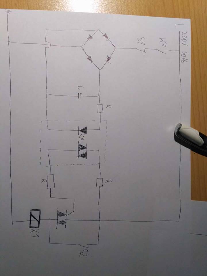

    Przepraszam, proszę o sprawdzenie schematu.
    K1 to stycznik, kontraktron będzie uruchamiany magnesem umieszczonym na drzwiach, a krańcówka będzie pogoda budzona drzwiami, gdy beda całkowicie otwarte.
    I jeszcze jeden błąd, S2 to kontraktron, a S1 to krańcówka. Układ opóźniający wyłączenie oświetlenia przy otwieraniu drzwi - schemat

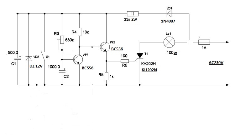

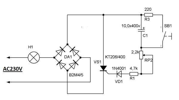

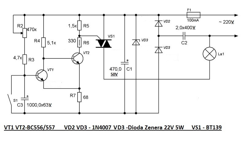

    Układ opóźniający wyłączenie oświetlenia przy otwieraniu drzwi - schematUkład opóźniający wyłączenie oświetlenia przy otwieraniu drzwi - schematUkład opóźniający wyłączenie oświetlenia przy otwieraniu drzwi - schemat

    Czujnik ruchu nie wchodzi w grę, światło ma być uruchamiane tylko przez bramę. Czy mój układ ma szansę zadziałać czy tylko zadymi i koniec?

    Spróbuję przetestować przedstawione w post #8 schematy i wyniky zawiadomię.Powstają kwestia stosunkowo bardzo prostego schematu( średnia na zdjęciach ).
    Jak i obiecywał, przetestował bardzo prosty schemat, który wywoływał u mnie wątpliwości. Schemat funkcjonuje pięknie! Przy pojemności kondensatora 47uF/400V i minimalnym oporze potencjometra nastawnego opoznienie wyłączenia żarówki składa 30 sek.

    Może się okazać, że długo nie podziała - w tym układzie prąd bramki tyrystora stopniowo maleje, a tyrystory "nie lubią" włączania małym prądem bramki, już mi się kiedyś zdarzyło przepalić tyrystor w taki sposób (nie od razu, jakiś czas podziałał). Przyczyną jest to, że przy włączaniu małym prądem bramki obszar przewodzenia na początku jest za mały, i na tym obszarze skupia się duży prąd żarówki. Może dodać jakiś diak? Albo dławik, który spowolni narastanie prądu - potrzeba tylko, żeby obszar przewodzenia zdążył się rozszerzyć na całą strukturę, zanim prąd osiągnie maksymalną wartość. Nie wiem, czy to dotyczy wszystkich tyrystorów - ten, który przepaliłem, był z CEMI.

    _jta_ napisał:
    Może się okazać, że długo nie podziała - w tym układzie prąd bramki tyrystora stopniowo maleje, a tyrystory "nie lubią" włączania małym prądem bramki[...]
    Czy dodanie diody zenera przed optotriakiem zniwelowałoby ten efekt?
    Cały układ nie ma załączać bezpośrednio światła, elementem wykonawczym będzie stycznik.

    Akurat dioda Zenera nic nie da. Ale jeśli masz na myśli optotriak MOC30xx, to po pierwsze on nie włącza dużego prądu (chyba ma dopuszczalny prąd około 100mA - to pewnie jest za mało nawet na stycznik), a jedynie daje prąd bramki, który ma włączyć główny triak/tyrystor, po drugie myślę, że ma w środku układ, który skutecznie zabezpiecza przed takim uszkodzeniem. Natomiast proponuję zwrócić uwagę na to, że są dwa rodzaje tych optotriaków: takie, które włączają w dowolnym momencie, i takie, które włączają w zerze - i mam wątpliwość, czy w tym układzie taki włączający w zerze będzie działał, chyba akurat w okolicy zera nie dostanie prądu LED-a.

    Tak optotriak według mojego schematu steruje triakiem. Dlaczego w zerze ma nie dostać prądu LED-a?

    O tym który ja narysowałem i jest w poście #3.

    Czyli uściślając ten układ zadziała czy nie?

    Powinien zadziałać. Jest jeszcze kwestia dobrania C i R (po stronie LED-a). Powiedzmy, że R=22k, C=1200uF/350V, żeby mieć opóźnienie z pół minuty (około 1.1 R*C)... oj, ciężko będzie o taki kondensator, a mniejszy da mniejsze opóźnienie. Chyba trzeba pomyśleć o innym schemacie.

    Zawsze można łączyć kilka kondensatorów równolegle aż do zadowalającej pojemności. Jak będę miał czas to obliczę sobie wszystko i zobaczę czy efekt będzie zadowalający czy będzie trzeba pomyśleć nad innym rozwiązaniem.

    Dziś, przeglądając ten temat zauważył błąd w oznaczeniu typu tranzystorów ( post#8 ), za co przepraszam. Tranzystory powinny być BC546/547.
